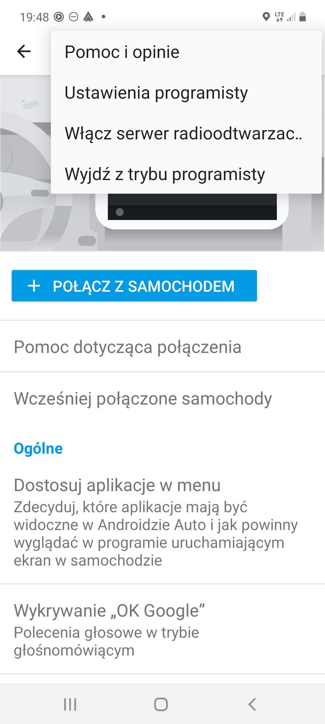

Krystiano jak włączysz w AA na telefonie opcje programisty to w nich włącz "serwer radioodtwarzacza" i zaznacz z "nieznane źródła". Oczywiście wcześniej tak samo w opcjach programisty w telefonie "debugowanie USB" – to dotyczy AA 1.14 i wcześniejszych wersji , we wczorajszej są zmiany dot. wifi .

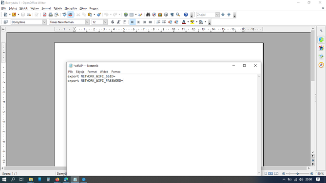

*New Added wireless folder connectivity. Edit file "wifiAP.config" from "config/androidauto/data_persist/dev/bin/02-start-wifiAP/" put in your hotspot SSID and password and save the file. Reinstall AA Tru_go v1.14b. Follow instructions on AA interface for wireless mode. Proper procedure to stop wireless navigation->Android Auto app on phone stop headunit server. Switch of hotspot on phone. If mzd cmu freezes on navigation screen, hold the back button on centre control for 4sec and release to resume mzd main menu.
Tak wygląda edytowany w/w plik (drugi screen), ja tam wpisałem login i hasło do routera wifi z telefonu (tak to zrozumiałem)

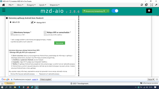

Postprzez andrep » 9 lut 2021, 22:26
Połącz -sparuj router włączony wifi w telefonie z samochodem w ustawieniach tam gdzie jest Bluetooh, reszta jak pisałem.Dotyczy to wcześniejszych wersji AA łącznie z tą z AiO 1.13.Ostatniej nie sprawdzałem , ja za każdym razem się łączę przez wifi jak oczywiście chcę :D ,mam Samsunga kolega ma xiaomi i ze wszystkim problemy <oczko>
Nawet w wątku o oryginalnym AA o tym pisałem by podrażnić kolegów :D , ale wtedy to działało kiepsko :)
https://www.mazdaspeed.pl/forum/viewtop ... 1#p3402651
Taka instrukcja jest w AiO jak na foto

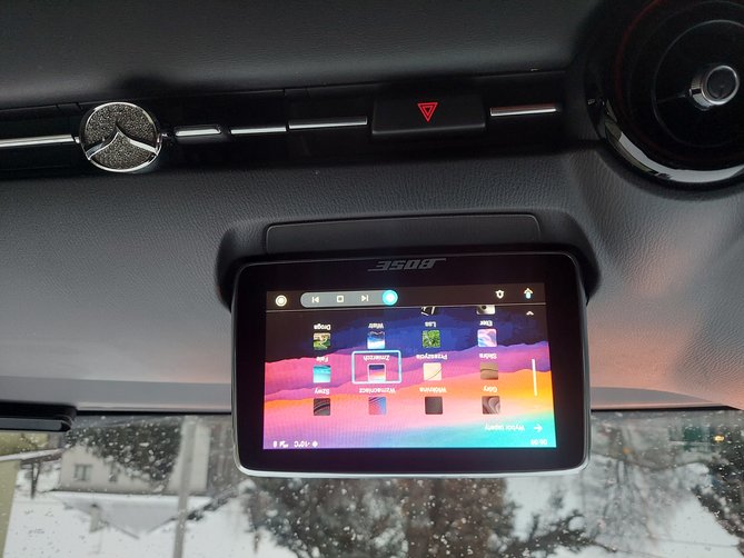

Jak to dobrze że ktoś czuwa :) , ja dzisiaj zrobiłem rundę po zasypanym KRK co udało się sprawdzić to działało super <spoko> .
Tylko te tapety mi nie pasują (nie trzeba z nich korzystać) ale to rzecz gustu , poza tym i tak mapy albo radio są na pulpicie :D
WiFi nie sprawdzałem :(
Sprawdziłem przed chwilą i łączy się bez problemu ale replaio radio przycina ,może nie bez przerwy ale wkurza :(

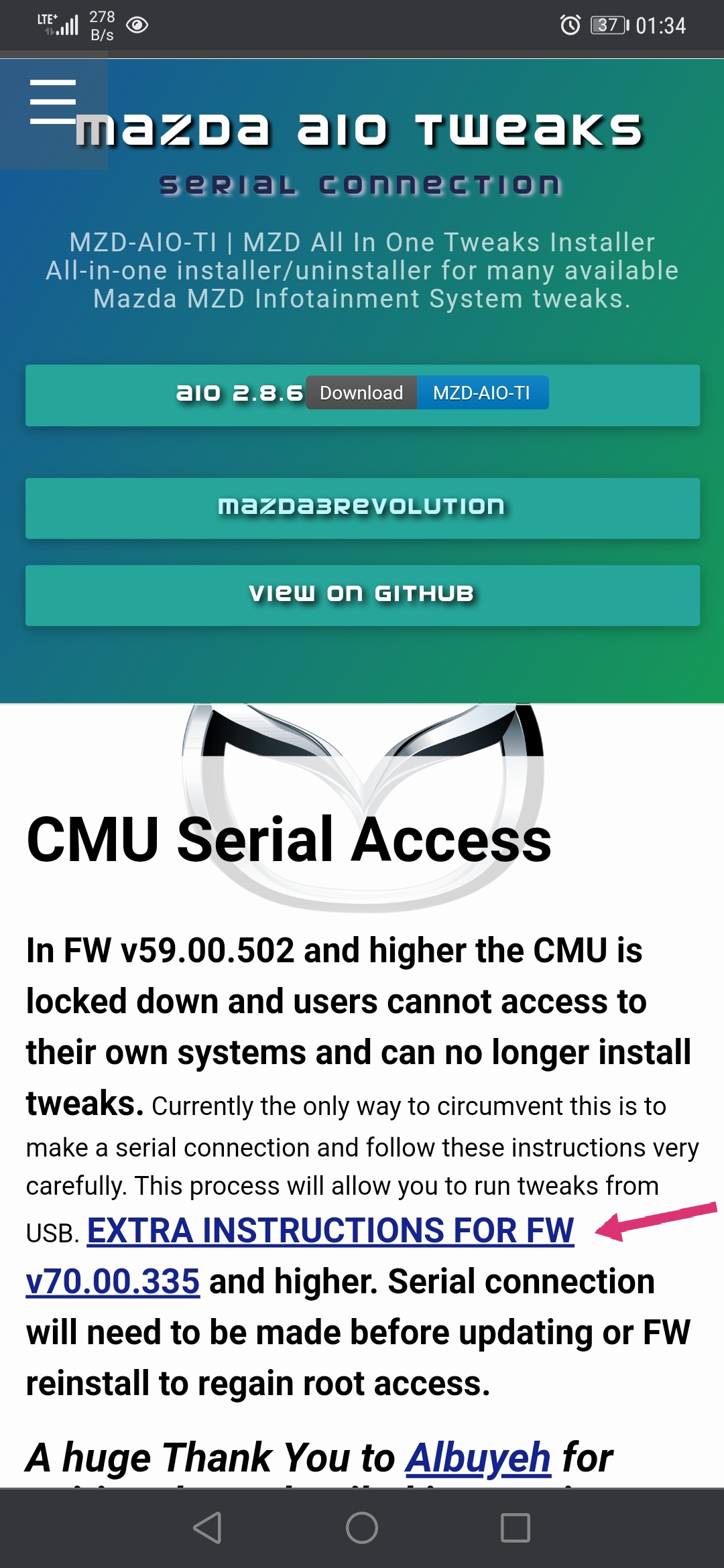

Czytałem ta instrukcję https://mazdatweaks.com/serial/
i jest dość prosta, łączymy się serialem żeby odblokować porty USB, oprócz jednego szkopulu:
A autor opisuje w nim kilka kroków ale nie do końca pisze na którym etapie pierwszej instrukcji je wykonać.
Odnośnik do 70.00.335, który to Firmware właśnie mam u siebie, jest niezrozumiały.
'Dodatkowe kroki' dla FW 70.00.335 "Serial connection will need to be made before updating or FW reinstall to regain root access."
Czyli muszę zrobić update lub reinstall wersji .335 ?

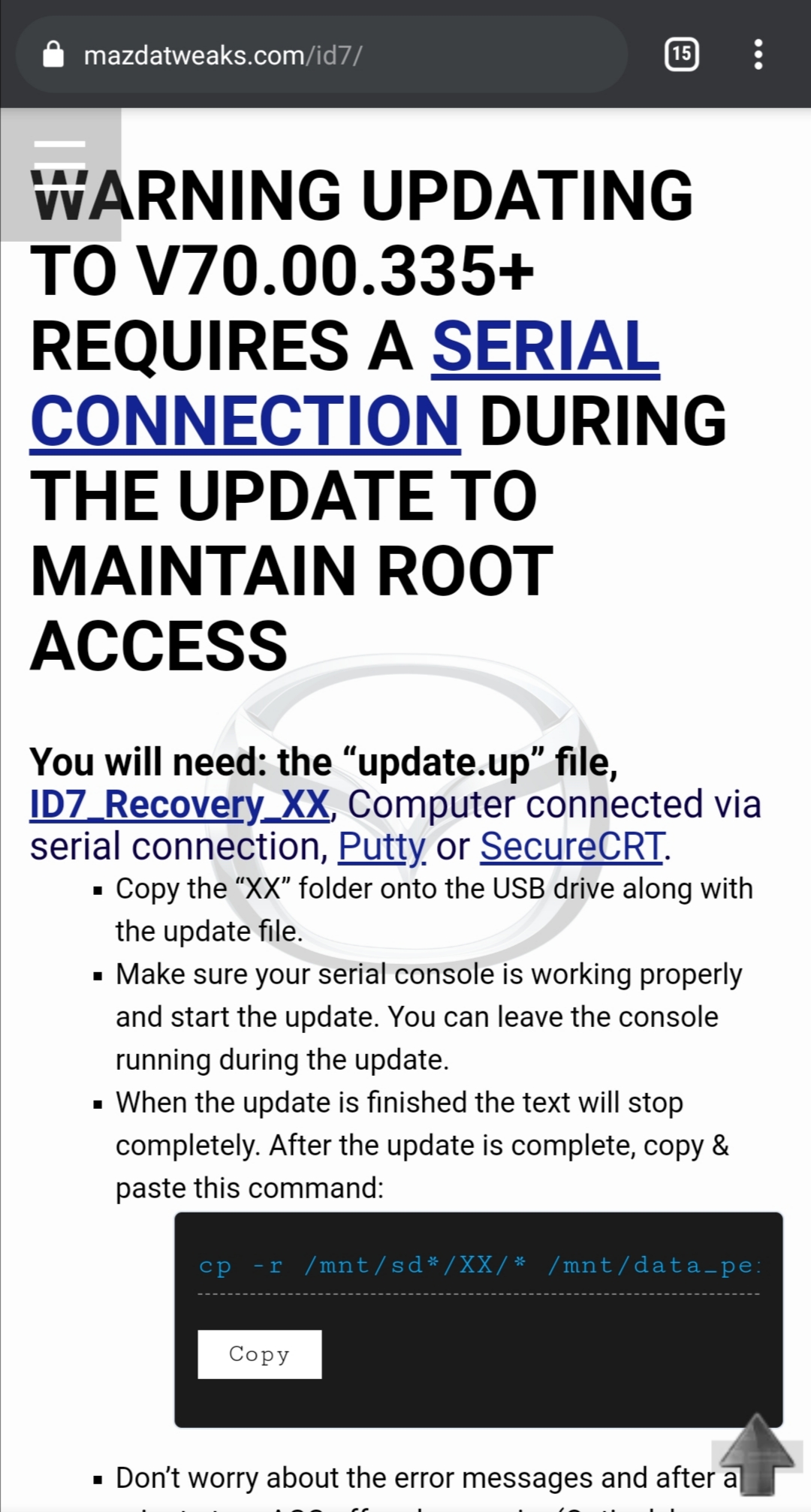

Dalej czytam:
WARNING UPDATING TO V70.00.335+ REQUIRES A SERIAL CONNECTION DURING THE UPDATE TO MAINTAIN ROOT ACCESS
Ale przecież nie updatuje DO wersji .335 <glupek2> JUZ JĄ MAM.

<nauka> Poczytałem że muszę zrobić downgrade do wersji FW 59.00.502
Jednak instrukcja nie do końca opisuje jak wykonać downgrade, jest tylko:
'Make sure your serial console is working properly and start the update'
Brak info co i jak żeby wykonać update i skąd wziąć plik update.up? <co?>
