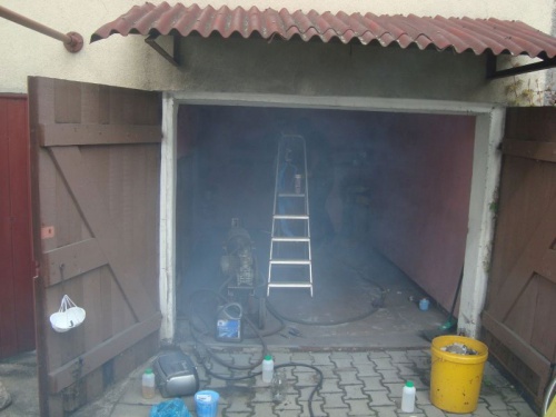

I parę fotek z prac prowadzonych zaraz po zakupie:
Kupno samochodu
Wyjęte KL-ZE z MX-3
Wiązka elektryczna
Skrzynia biegów i 5'tka z FS'a
Silnik po remoncie
Prace na BG
Malowanie zawiechy
trochę siwo:P
Nieoceniony Szyna
Trzeba pranie wywiesić :>
Mocowanie chłodnicy – pojemność układu zwiększyła się do 7L
Fotki po skończonych pracach
Dość dużo miejsca
Startowy setup.. niestety coś z rozrusznikiem nie tak
Ot to tyle. Jak na razie walczymy z odpaleniem tego maleństwa,
