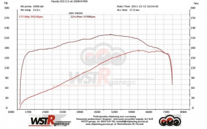

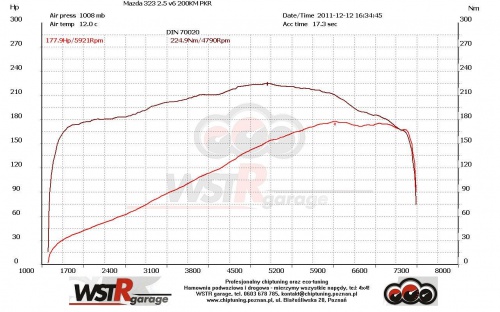

Dzisiaj byłem na hamowni, w gruncie rzeczy jestem zadowolony, bo Nm wzrosl do ponad serii czyli 225 konie nie znacznie bo do 178, ale jak na kompa ktory prasuje w trybie awaryjnym i przy odjeciu gazu przelewa strasznie bo slychac bomblenie w wydechu jest dobrze. Odelzone kolo zamachowe wszystko przeniosło w dół zakresu i moim zdaniem jest to dobre..bo reszty zniszczenia dokona pan ostry wałek w połączeniu z zamachem. Do tego wysterowanie w det III i mysle ze bedzie dobrze. No i koło małe wleci wiec Nm na kołach wzrosnie. Ogolnie jestem zadowolony, bo silnik po remoncie spisał sie dobrze nic nie kopci sropci, spaliny pachna jedynie paliwem. Oleju nie ubywa, plynu tez wiec jest <spoko>
fotka w wiekszej rozdzielczosci

Postprzez Gib » 18 gru 2011, 18:58
Nie mogę zrozumieć jak koło zamachowe może zmienić charakterystykę przebiegu momentu obrotowego.
Poza tym projekt jest bardzo ciekawy.

Postprzez Capazo » 18 gru 2011, 19:03
Gib napisał(a):Nie mogę zrozumieć jak koło zamachowe może zmienić charakterystykę przebiegu momentu obrotowego.
A jak wytłumaczysz takie cos jezeli ja mam wałki KL-31? czyli max moment 5500 i max moc 6500?

Postprzez Gib » 18 gru 2011, 20:50
Ja nie wiem, sam zmieniałem wałki na ostrzejsze u siebie i na tej samej hamowni przebieg momentu i mocy do 5500 obr się pokrywa, potem moment nie leci na mordę jak na seryjnych wałkach i daje +20 KM.
Jeśli masz zhamowaną serię na ciężkim kole to możemy się zastanowić. Jak narazie dzieją się jakieś czary których nie rozumiem i nie zamierzam Ci wyjaśniać dlaczego masz taki a nie inny wykres, Ty zakładasz że koło zamachowe maczało w tym palce ja chcę usłyszeć jakieś racjonalne wytłumaczenie. Bo może waga felgi też wpływa na przebieg momentu? Też jest elementem wirującym podłączonym w zasadzie na sztywno z silnikiem, prawda?
A może koło zamachowe to jest taki diwajs który dodaje 10,20 wpisz ile chcesz Nm i teraz w zależności od jego wagi zmieniamy zakres występowania tych dodatkowych niutków. Z poprzedniego Twojego posta wynikałoby że lżejsze koło przenosi zakres występowania tej magii w niższą partię obrotów. To już wogóle nie rozumiem konstruktorów Opla, którzy nie dość że skarali moje auto skrzynią która ma 4 długie biegi i średnio długą piątkę, to jeszcze dowalili mu 15.5 kg zamachu żeby moment był na górze gdzie praktycznie się nie przebywa.

Postprzez janiszzz_mx3 » 18 gru 2011, 21:56
Lekki zamach dodaje kuni i niutona w całym zakresie obrotów. Wadą jest to że jak nie przyśpieszasz a jedziesz ze stałą predkością hmm musisz ciut więcej gazu dodać żeby wiatr nie wyhamował auta :)

Postprzez Capazo » 18 gru 2011, 23:31
Gib napisał(a):Ja nie wiem, sam zmieniałem wałki na ostrzejsze u siebie i na tej samej hamowni przebieg momentu i mocy do 5500 obr się pokrywa, potem moment nie leci na mordę jak na seryjnych wałkach i daje +20 KM.
Chyba ze to wina tych bledow na kompie. Zreszta nie przejmuje sie tym teraz, wleci detIII wysteruje pojade jeszcze raz zobaczymy co wyjdzie.

Postprzez Gib » 18 gru 2011, 23:52
@janiszcośtam
A jak wyjmę 300kg z bagażnika to też mi doda kuni i niuta w całym zakresie?
IMO konie się biorą z powietrza paliwa i momentu zapłonu no i oczywiście z obrotów to że silnik ma lżej się wkręcić nie wpływa na jego moc czy moment.

Postprzez Capazo » 18 gru 2011, 23:58
Gib napisał(a):IMO konie się biorą z powietrza paliwa i momentu zapłonu no i oczywiście z obrotów to że silnik ma lżej się wkręcić nie wpływa na jego moc czy moment.
To co daje wg. Ciebie lekkie koło zamachowe? jezeli nie przesuwa wykresu w dol nie dodaje koni, niutow, to po co kupuje sie lekkie koło Fidanzy z alu ktore wazy 3kg za 2000zl zeby sie świeciło w taki razie. Co do koni itd jestem zgodny , ale manipulacja wykresem to chyba jego zadanie. Nie mowie to o tych 25 niutach czy cos bo to wzielo sie albo z remontu, albo z kolektorow 6-2-1.
Odinke mam na 7200, nie wiem czemu na wykresie wyszlo 7500
