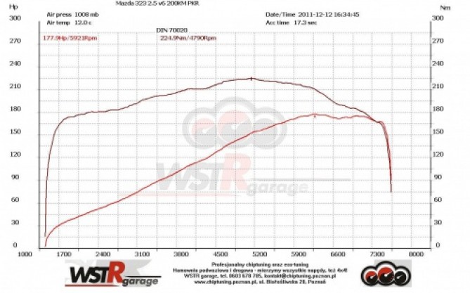

Piwo zmodyfikował troszke mape, Vrisy polecialy OUT i wyplulo takie cos na 4-biegu
przyspieszenie wg deta.
0-100 5,6
0-140 10,2
100-160 7
0-180 18,5
0-200 na piatce z fs'a 24,4

Postprzez Gib » 11 lut 2012, 17:22
Jest cios :)

Postprzez Pyton162 » 11 lut 2012, 18:52
oj bedzie to karac w klasie N/A a i niejedno turbo zostanie zawstydzone :)

Postprzez budzik125 » 12 lut 2012, 09:55
No fajny wykresik, szczególnie mi się podoba wykres momentu obrotowego – wysoki od samego dołu. ;)
No i przyspieszenie też robi wrażenie 5,6 do setki. A ciekawe jakie będą wyniki na normalnej hamowni.

Postprzez Capazo » 12 lut 2012, 11:53
budzik125 napisał(a): wysoki od samego dołu. ;)
Nie ma vrisow nie ma momentuna dole niestety na wykresie widac, a porownujac z Tra4starem u niego przy 2500 rpm ma 210 Nm a ja 180 wiec jest duza roznica!

Postprzez Gib » 12 lut 2012, 13:05
Też mam przepustnice w dolocie i też około 210 Nm @ 2500
Czuć to podczas jazdy?

Gib napisał(a):Też mam przepustnice w dolocie i też około 210 Nm @ 2500
Tak te 20Nm czuc ze wczesniej od dolu lepiej szedl

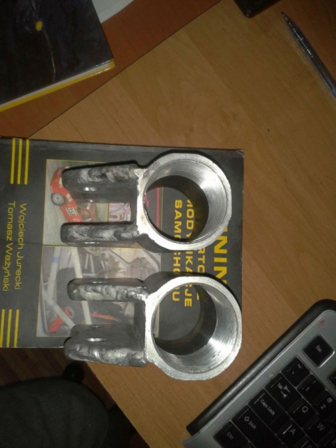

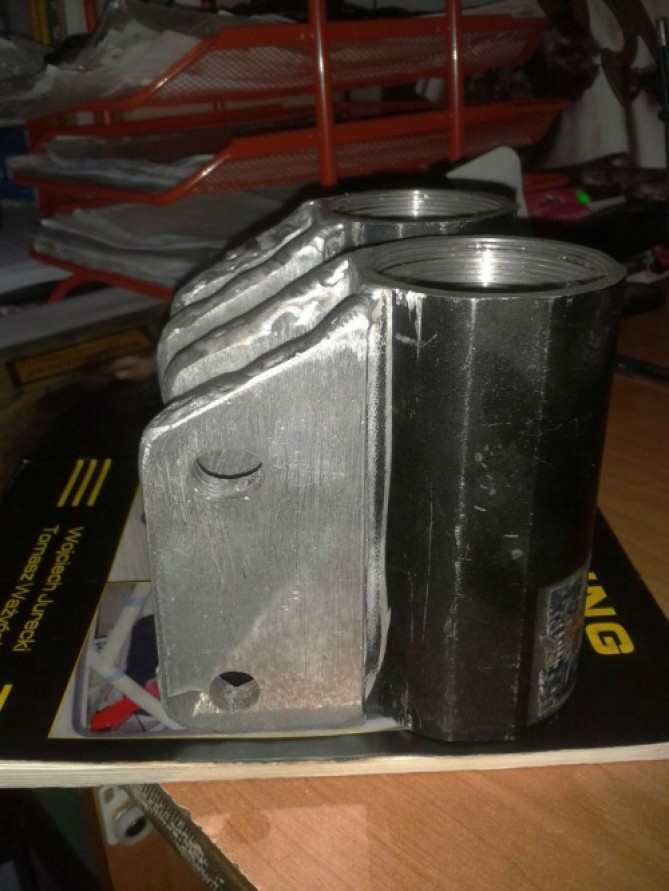

Postprzez Capazo » 26 lut 2012, 16:39
Szyna napisał(a):Pokazał byś te mocowania amorów, a nie jakieś pierdoły :P
W takim razie podsylam fotki ulepszonych mocowan dolnych amora do k-sporta

Postprzez gamer007 » 26 lut 2012, 19:11
profi robota;)

Postprzez onyx » 26 lut 2012, 20:15
a co z nimi bylo nie tak??
