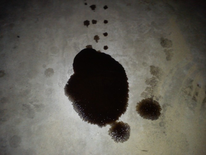

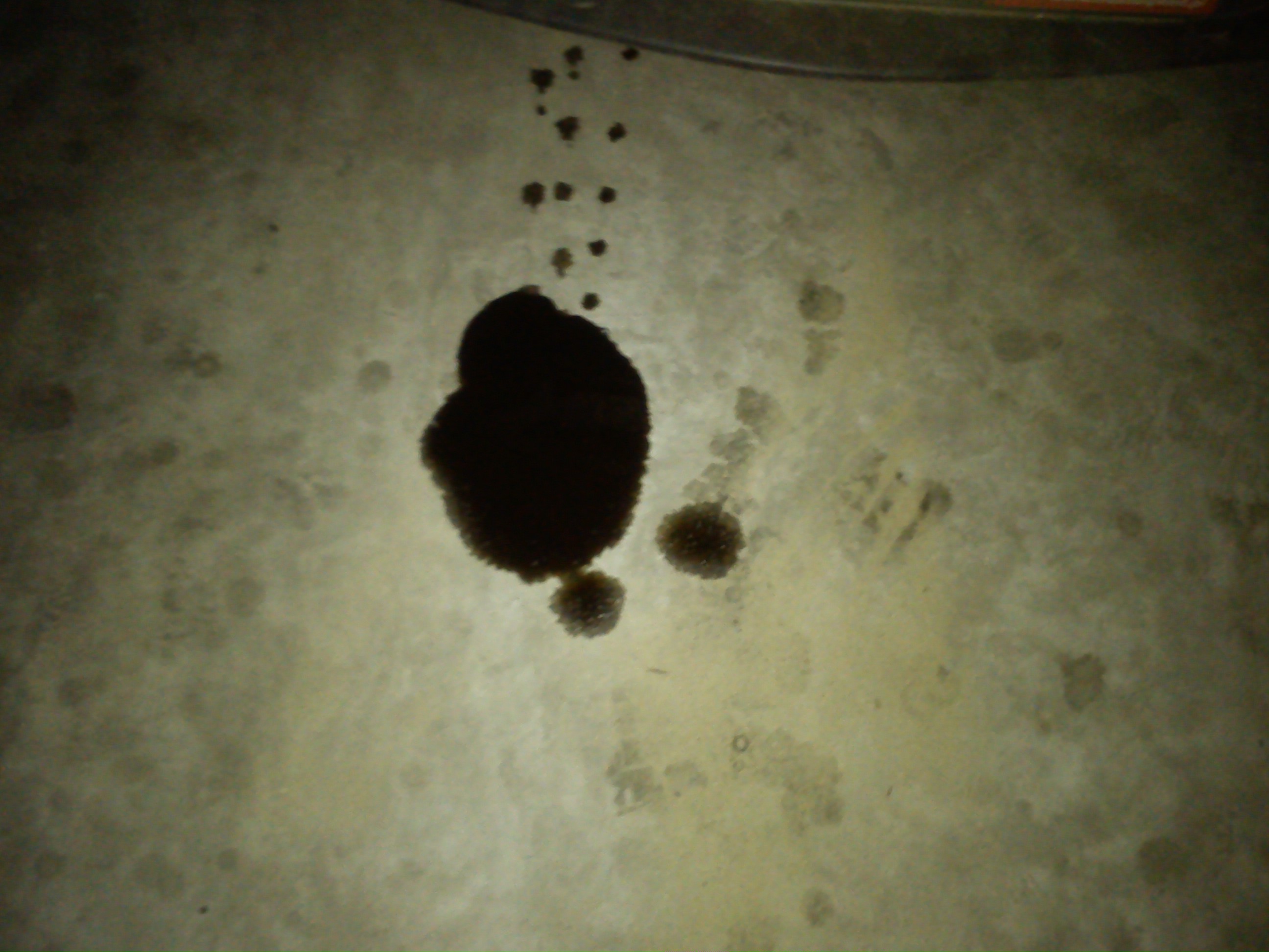

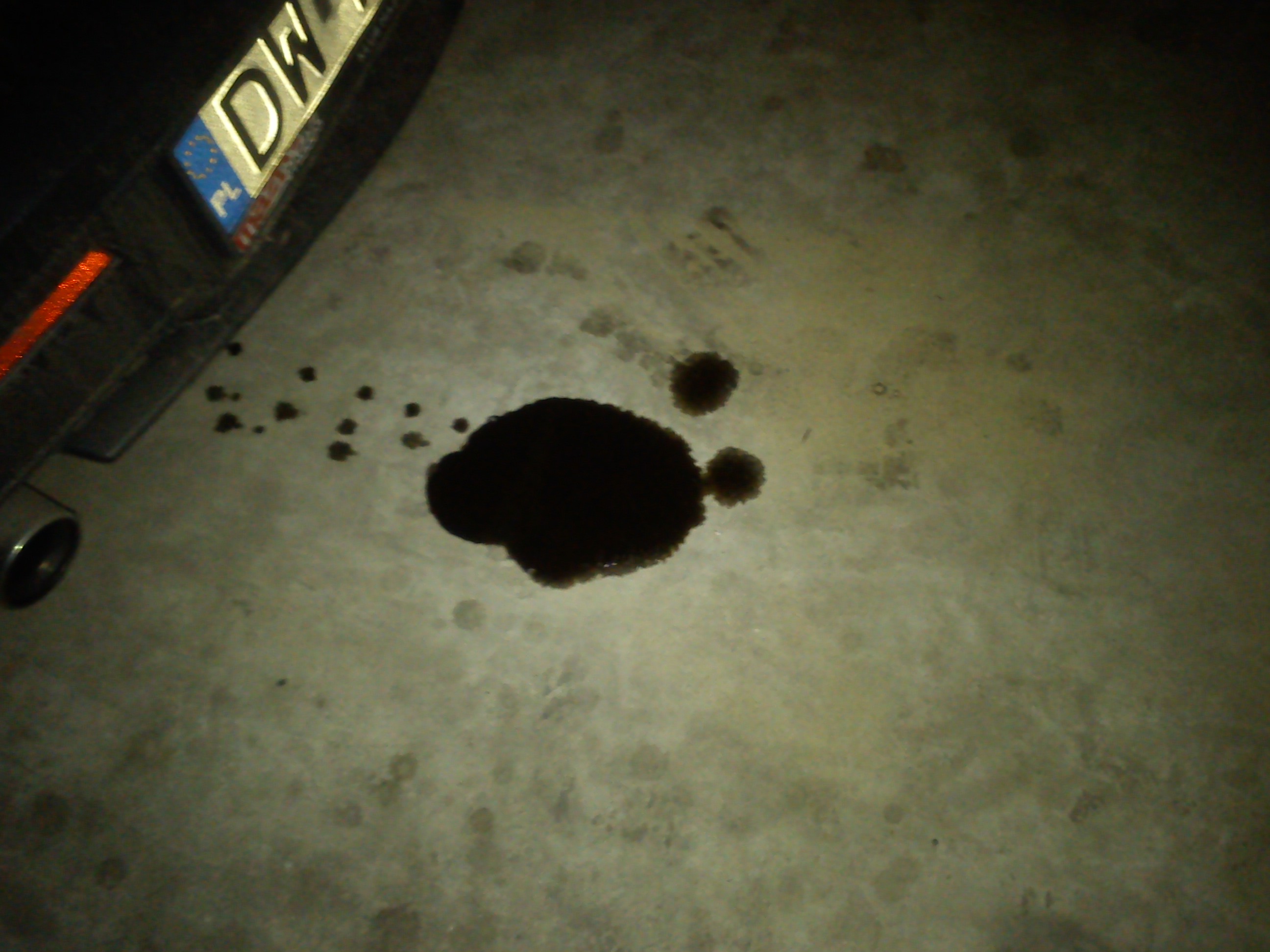

Postprzez marcin255 » 19 sty 2014, 19:53
Z lewej i na 90% nie jest to olej silnikowy ( gęsty, ciemnobrązowy, ostry zapach ) , mnie też objawy wskazują napęd ale te drgania silnika na zimnym minimalne , na rozgrzanym duże a znikają na 1500 rpm. Coś się rozpadło silnik bujała ale cykał równiutko .

Postprzez iwon44 » 19 sty 2014, 20:34
Zmianiałeś olej w skrzyni? Pytam bo u siebie jak sprawdzałem poziom oleju to był on przezroczysty.
Piszesz że to na pewno nie silnikowy, więc taki zalałeś do skrzyni? "Ciemny", jakiś minerał?
Mogła pęknąć poduszka na skrzyni i dlatego drgania na lewarku.
Martwi mnie jednak ten olej. Ze zdjęcia wygląda on na silnikowy.

Postprzez marcin255 » 19 sty 2014, 21:00
olej wymieniałem 2 lata temu – co wlali nie wiem , olej silnikowy mam jasny ma 2 tys.km jest " wodnisty"
Miałem wyciek spod korka spustu oleju na tej samej podłodze , silnikowy wyglądał jak " woda ' ten to ciemna gęsta mocno śmierdząca maź – do dziś śmierdzi tak " ostro "

Postprzez marcin255 » 19 sty 2014, 21:21
tak wygladał ten olej na podłodze , gęsty brązowy ostro śmierdzi
