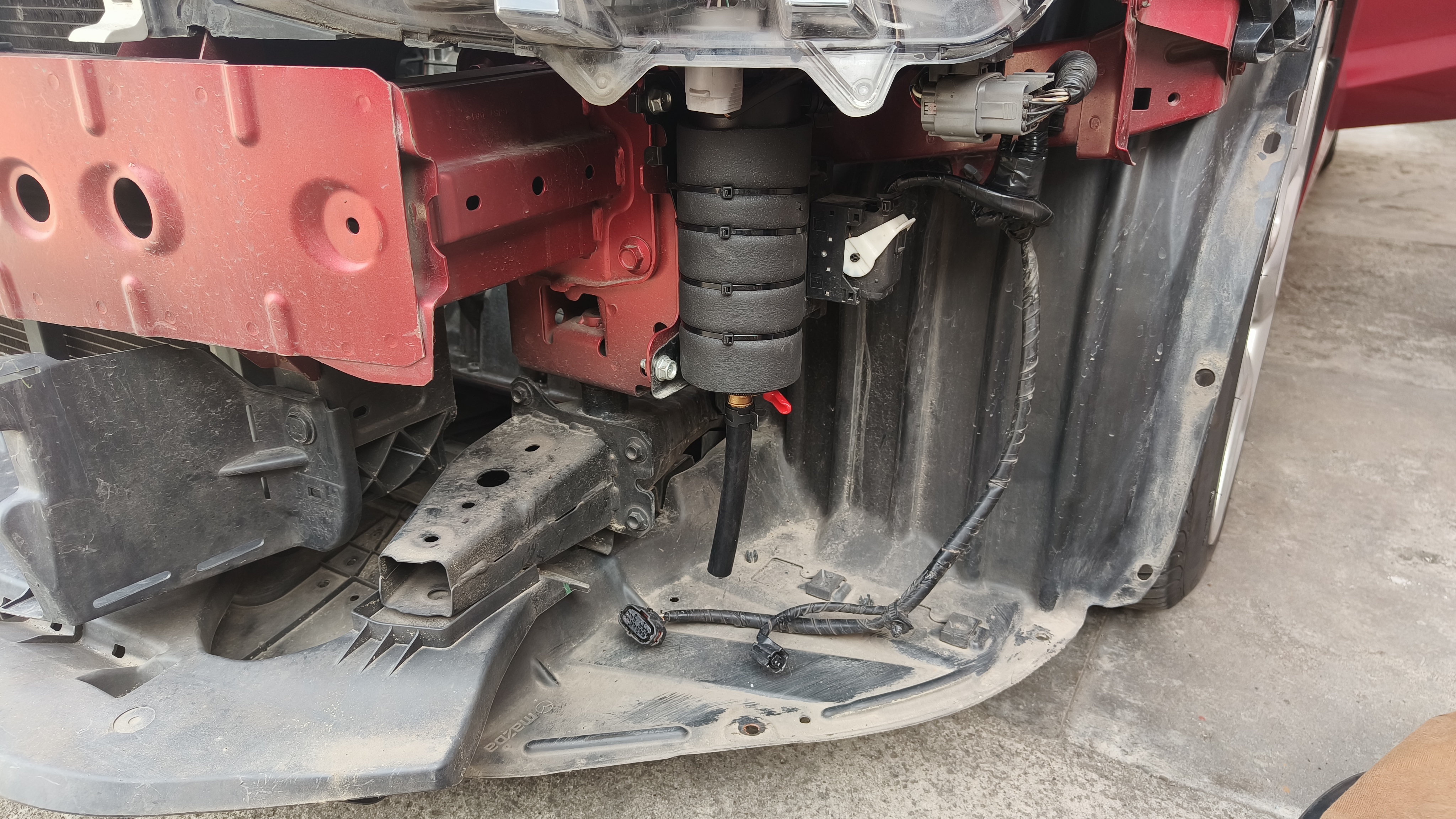

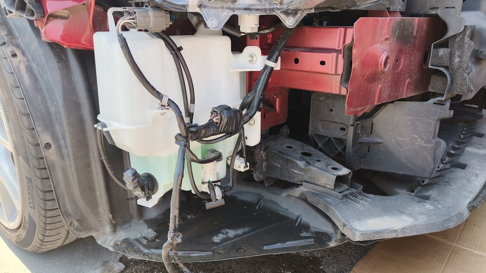

zmiana zbiornika spryskiwacza na duży + czujnik poziomu płynu

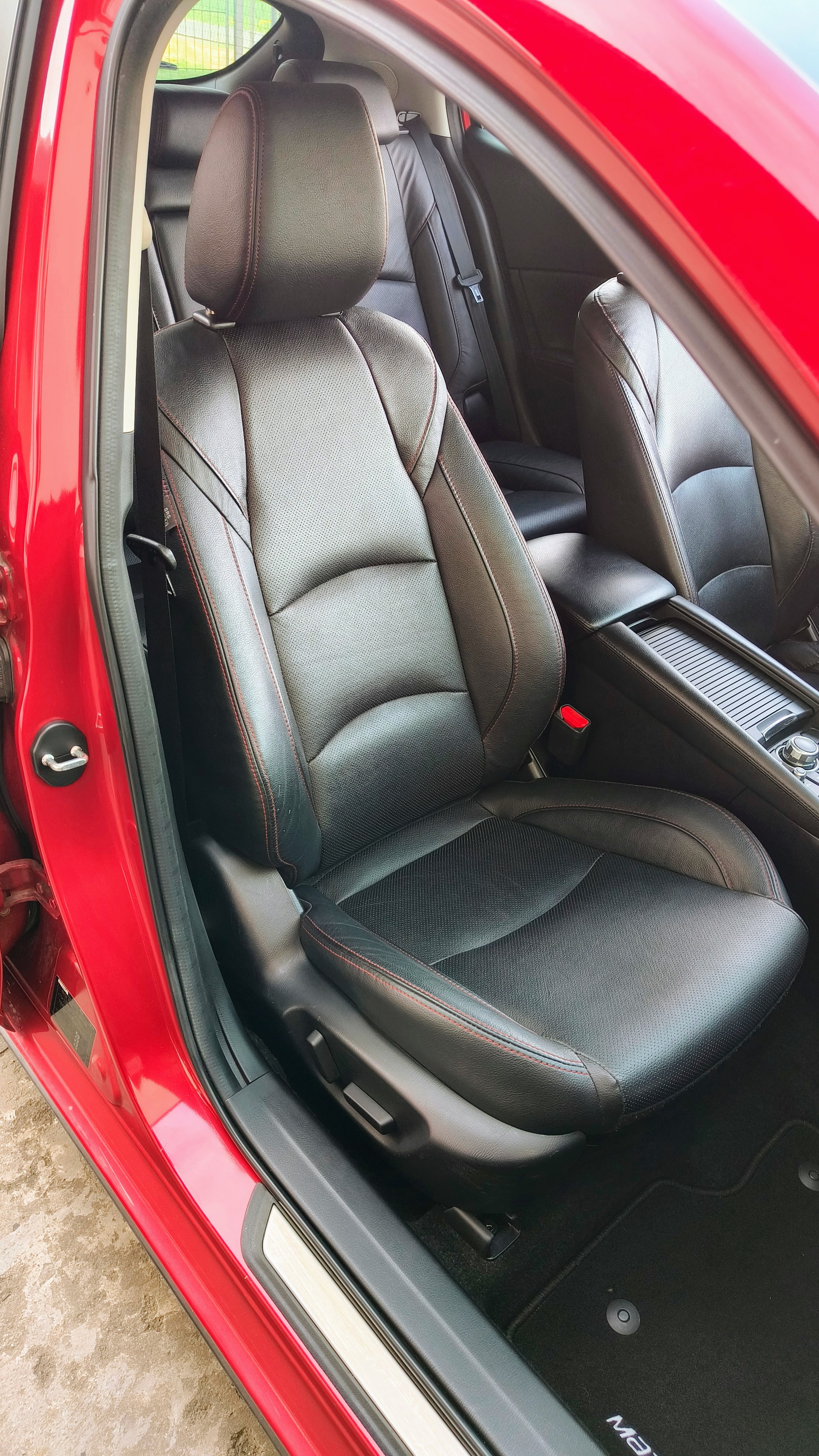

wymiana tapicerki na skórę, sterowane elektryczne
dodanie sterowania elektrycznego fotela pasażera

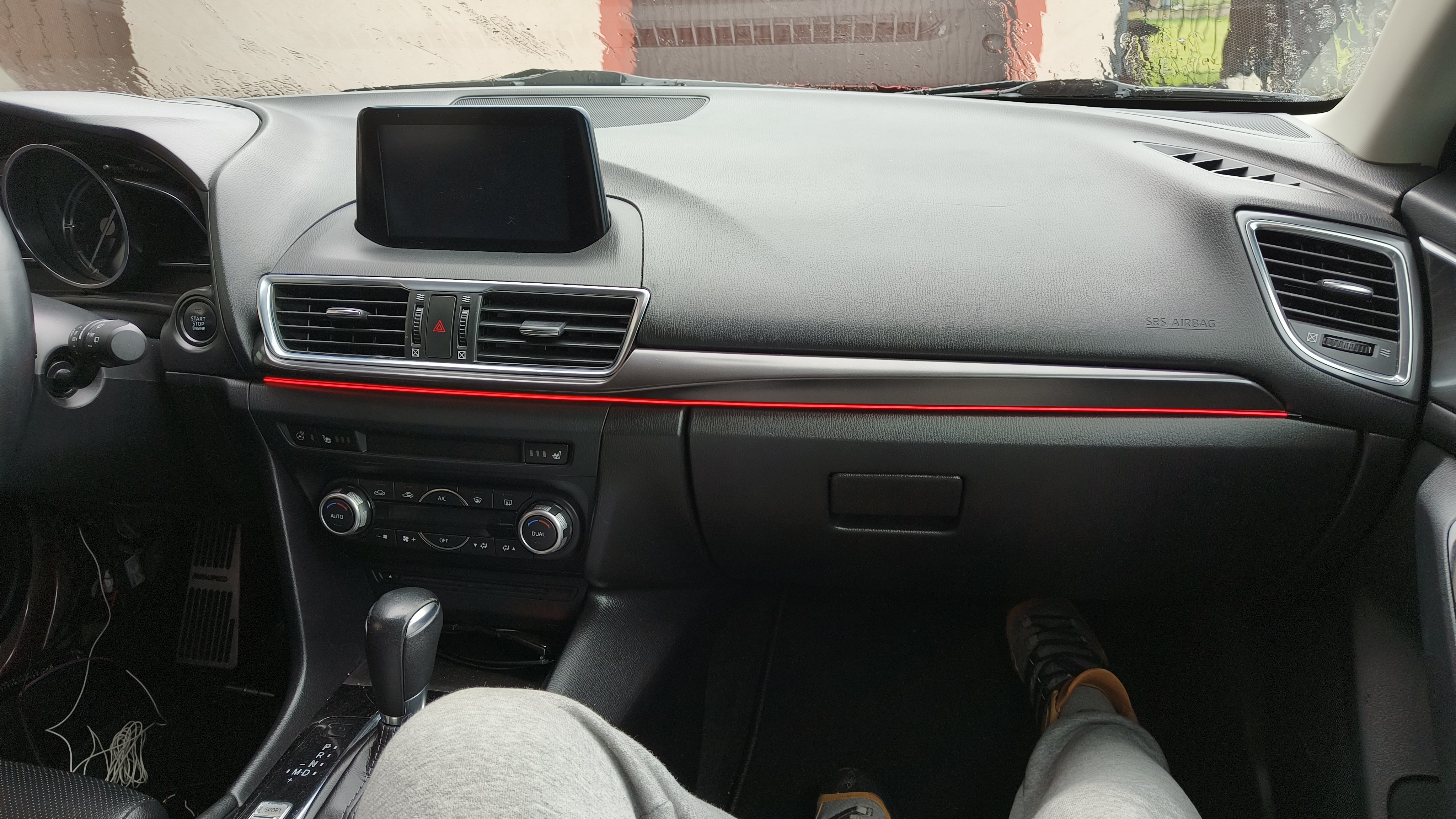

oświetlenie ambient w kokpicie i na drzwiach
oświetlenie powitalne w drzwiach i nogach

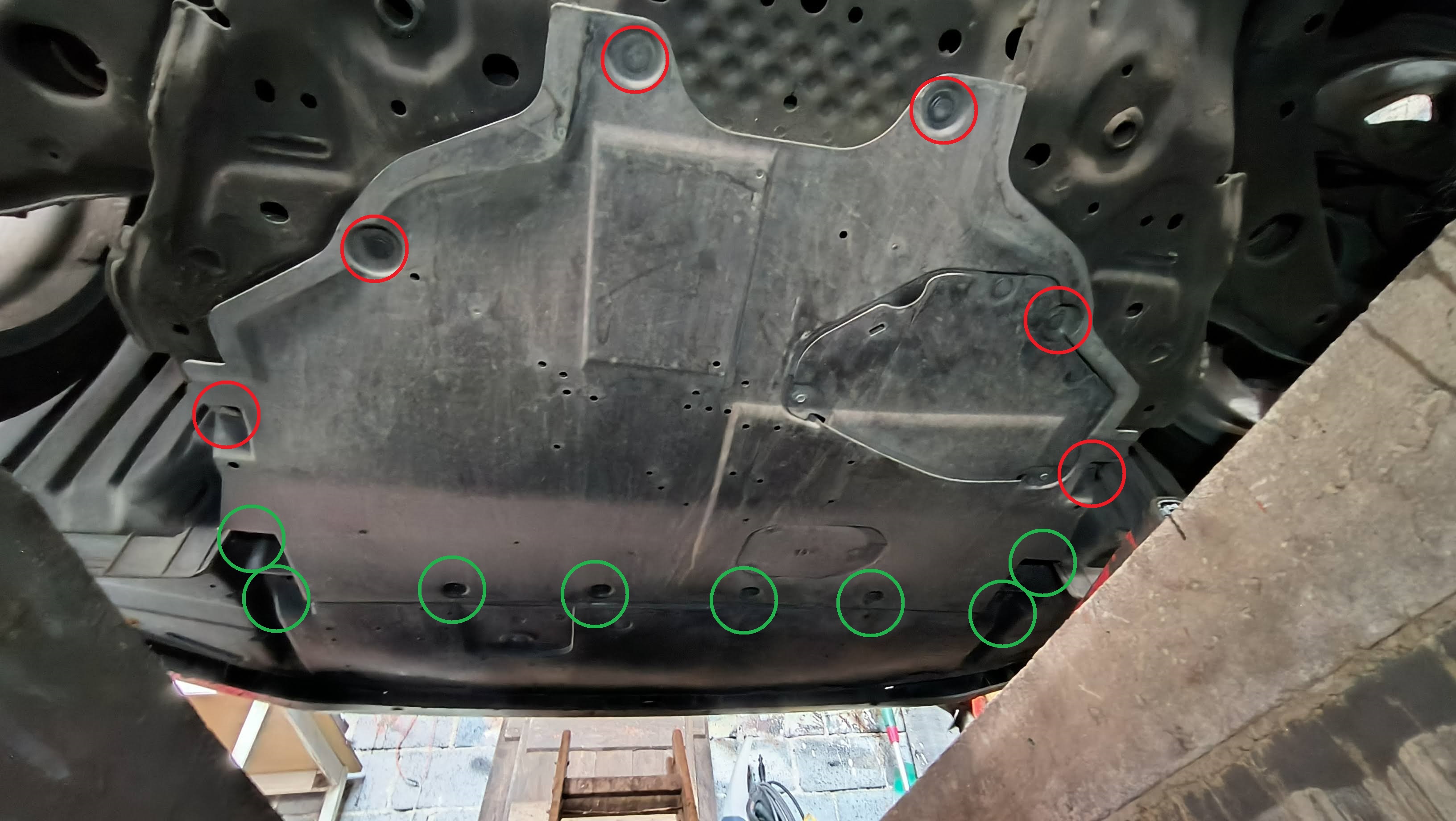

Schodzimy pod auto i odkręcamy osłone silnika na 8 śrub na klucz 10mm (na zielono) i odpinamy 6 spinek (na czerwono). Oczom ukazuje się miska, po odkręceniu korka spustowego i zlaniu starego oleju korek zakręcamy i odkręcamy kilkanaście śrub na klucz 10mm i oczom ukazuje się cała mechatronika, filtr przykręcony na 2 śrubki kluczem 10mm.

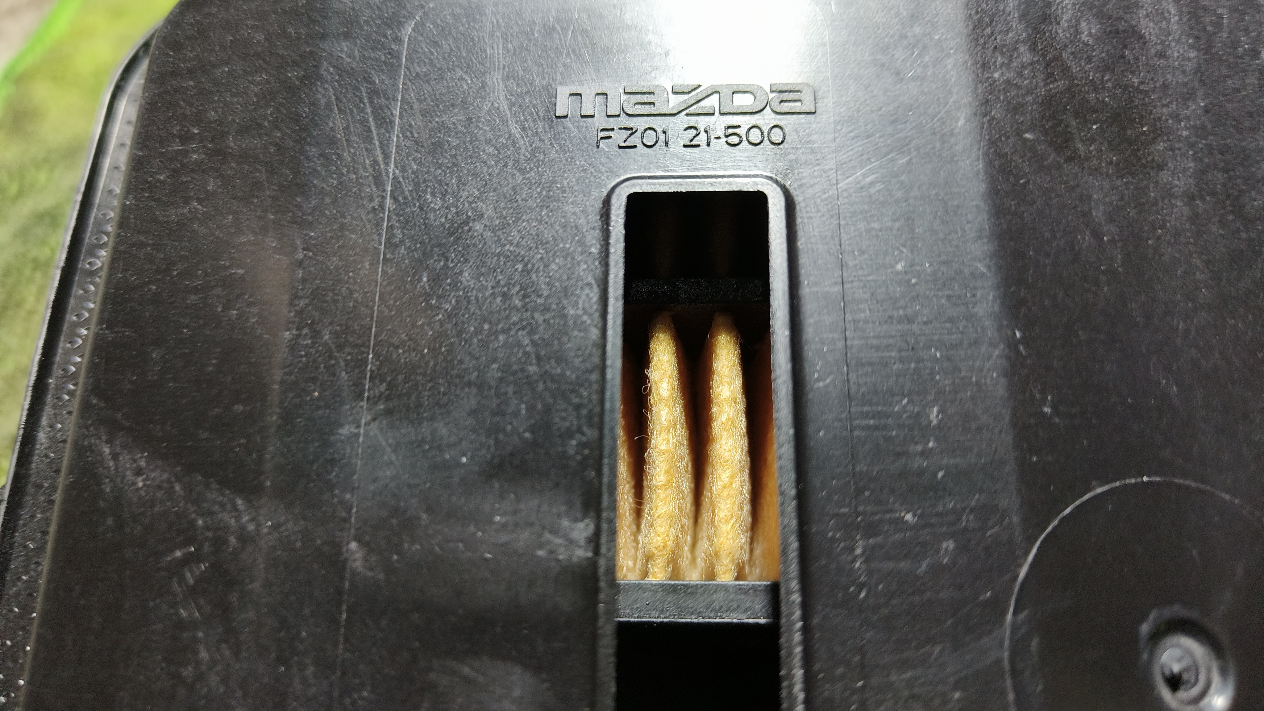

Porównanie kolorów stary filtr vs nowy – różnica zasadnicza

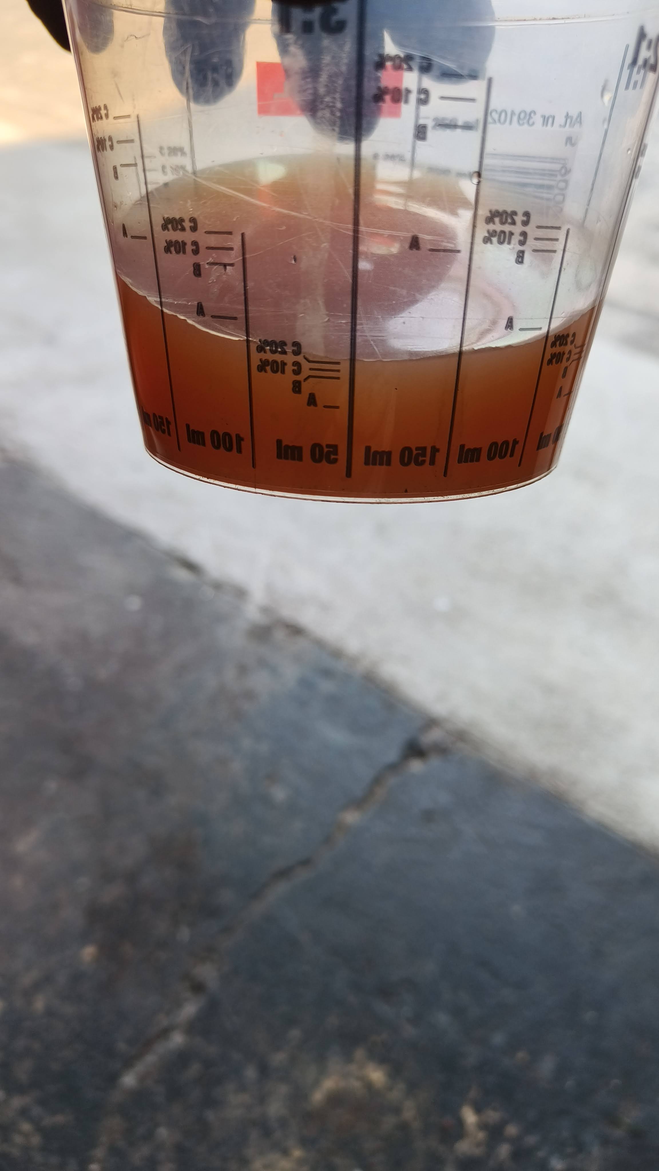

Byłem bardzo ciekaw jak będzie wyglądał zlany olej – szczerze to nie wygląda najgorzej, do wiaderka złapałem ok. 4,5litra, wykapało może jeszcze z setkę max więc wleję nowego na start te 4,6 litra i sprawdzimy jak wygląda stan na ciepło i na zimno.

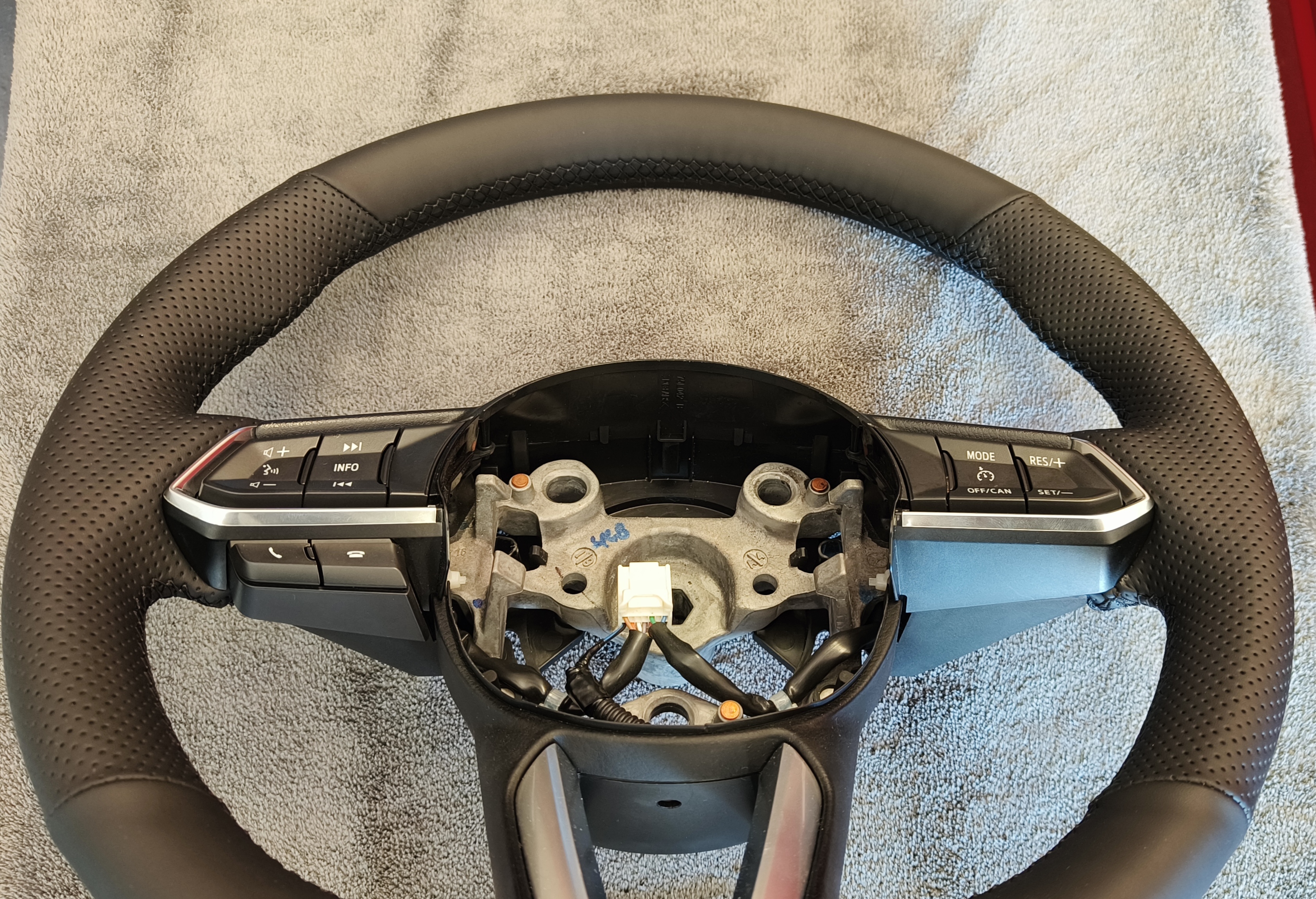

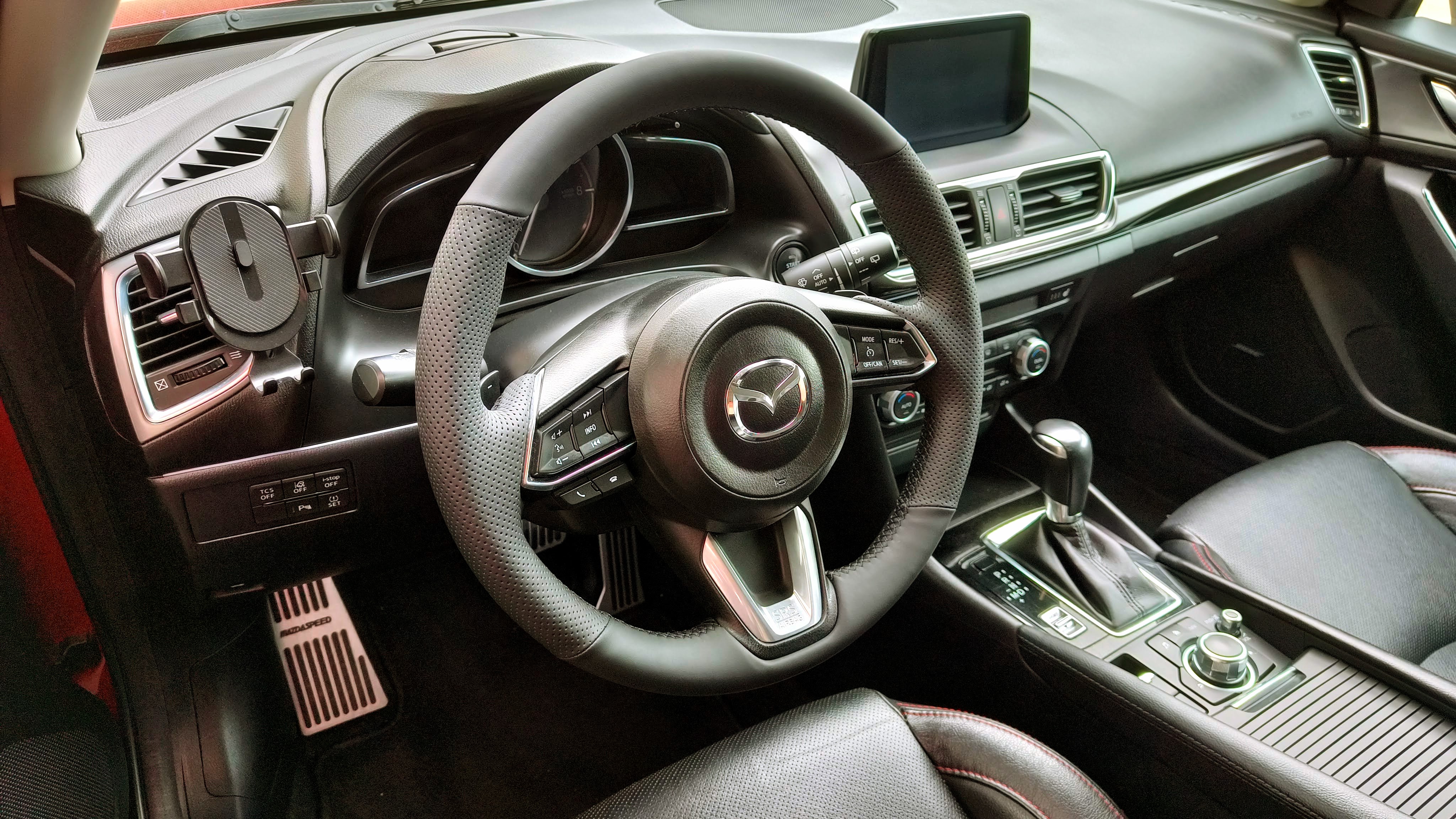

Czołem. Majówka majówką ale przy aucie coś wypada pogrzebać ;) Na pokład wpadła "nowa" kierownica – w sensie obszyta samodzielnie nową skórą kupioną na dalekim wschodzie ;P . Co do jakości nie mam zastrzeżeń, nitka solidna mocno naciągnąłem by skórę idealnie na szwie połączyć i wszystko trzyma, nic nie pękło ani się nie naderwało. Zostało mi trochę nitki i jeszcze przy okazji wymieniłem czarną nić na mieszku od lewarka. Całość wg mnie ładnie się komponuje a czerwone akcenty pobudzają trochę to czarnogrobowe wnętrze. Kierownica stała się nieco grubsza, ale jak dla mnie na plus pewniej trzyma się w dłoniach.
