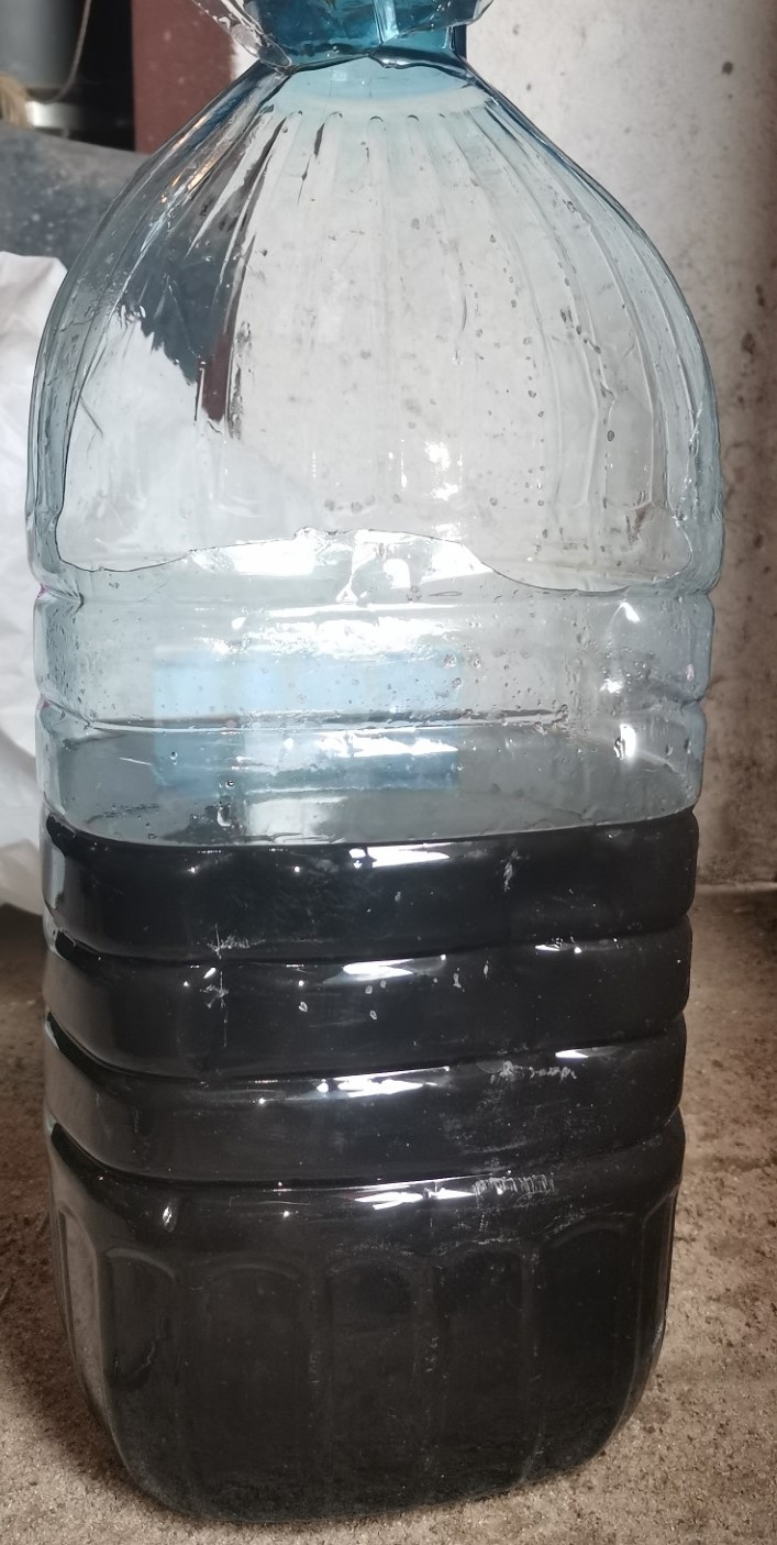

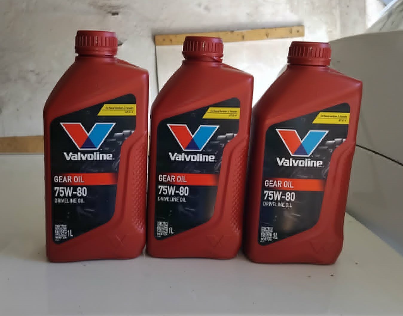

Postprzez PitrekT » 19 lip 2026, 21:11
Wymiana oleju skrzyni biegów na Valvoline 75w80
Przy przebiegu 159kkm raczej olej nie był wymieniany. Zalane książkowo 3 litry

Postprzez Tasman20Wroc » wczoraj, 18:41
U mnie w bl po 100 tys wyglądał identycznie.
