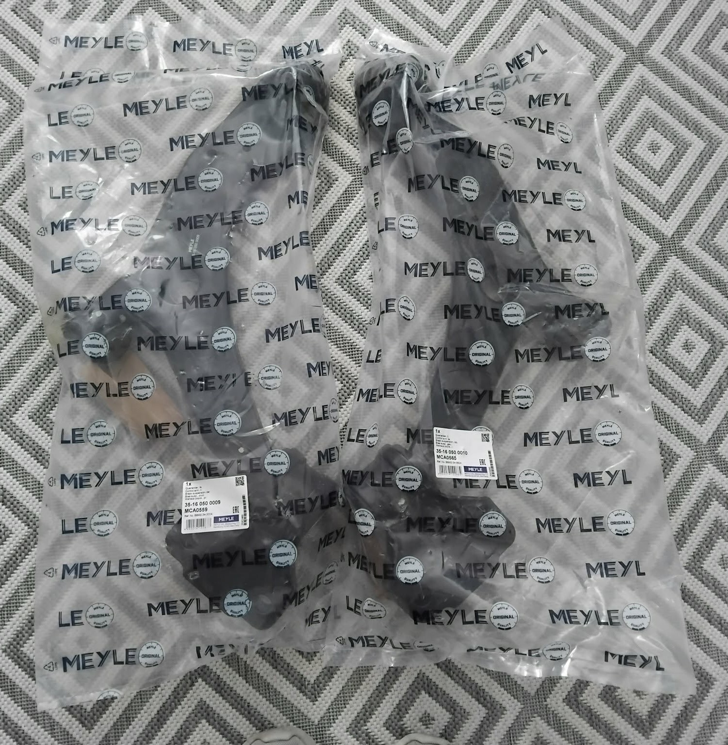

Postprzez PitrekT » 13 cze 2026, 11:12
Na przeglądzie okazało się ,że sworzeń wahacza jak i tuleje tylne wykazują nadmierne zużycie.
Wymiana na Meyle original. Dla tego modelu Mazdy Meyle HD nie są dostępne a charakteryzują się większą trwałością jak standardowe
