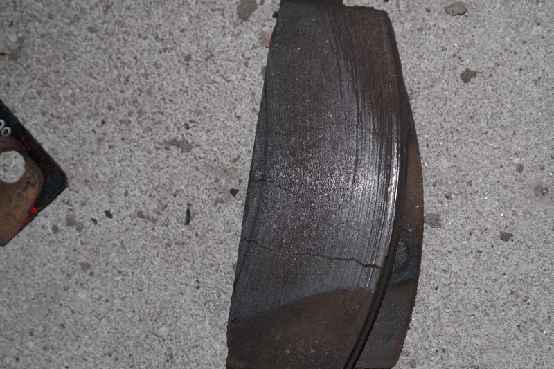

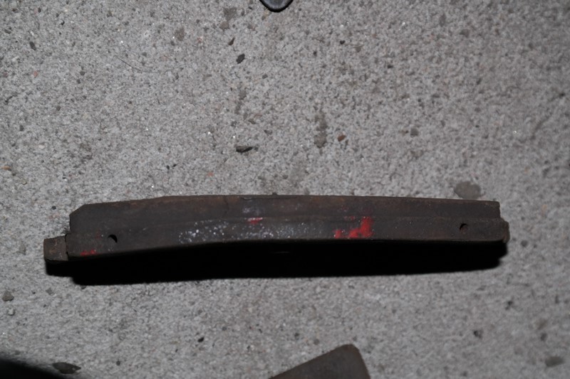

Dla uczestników konkursu powiem tylko tyle, że z prawej strony było jeszcze mniej ciekawie. To, że nie było spręzyny odpychającej to mnie wcale nie zdziwiło. Nie było też jednej blaszki przy wewnętrznym klocku, a ta co była na górze była blaszką dolną... ktoś zapyta – i co z tego? A no to, że blaszka dolna jest inna od górnej – efekt: zablokowany klocek w poprzek, w wyniku nacisku przez tłoczek wygiął się, pękła okładzina i nierówno się zużył ... i to prawdopodobnie spier****** poprzedni mechanik ...
Ale nie poddaję się i walczę dalej.

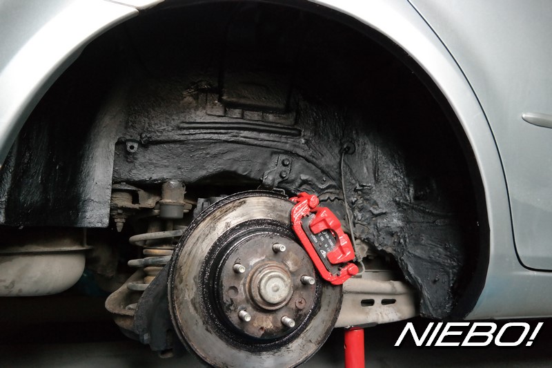

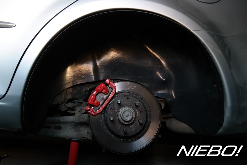

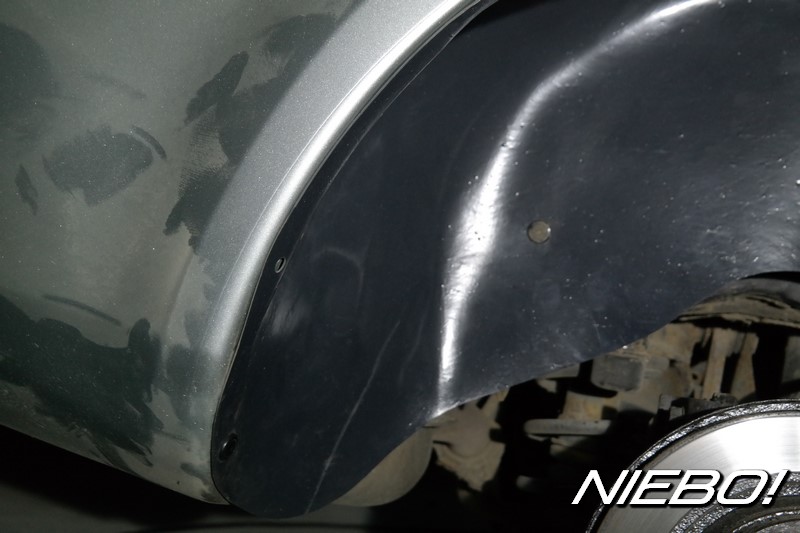

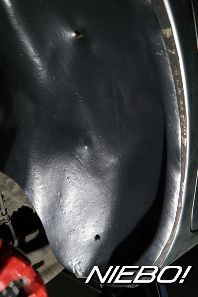

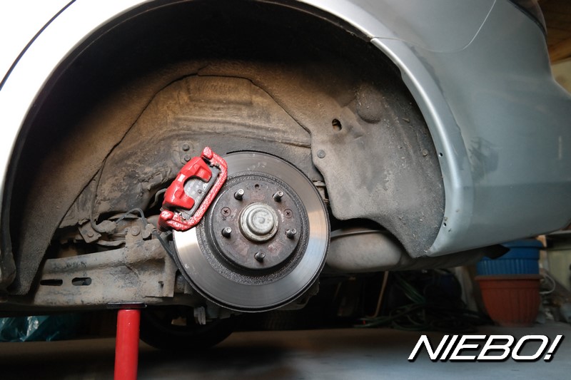

Cofnijmy się jednak do piątku, czyli do FUTRZAKÓW :)
Ważniejszy był dla mnie temat hamulców, dlatego nic nie wspominałem, że przy okazji zdejmowania kół i uzupełnienia brakujących elementów w jarzmach wymieniłem też nadkola na plastiki. To czego się obawiałem najbardziej po recenzjach innych użytkowników forum, czyli większy hałas, słyszalność kamieni itp na moje słoniowe uszy nie do wyłapania – jak dla mnie jest tak samo, nie zauważyłem różnicy. Na autostradzie wprawdzie jeszcze nie jechałem, ale myślę, że też nie usłyszę różnicy
Jeśli chodzi o sam produkt wskazany wcześniej przez kolegę krystian_w to jest OK.
Prawdą jest, że:
  • w obu brakuje górnego otworu, ale oryginalne nadkole jest inaczej wyprofilowane i nie ma nawet dostępu do tej szpilki (na siłę można to zrobić ale ja nie robiłem)
  • żeby było idealnie spasowane potrzebna jest opalarka, założenie na sucho pozostawi duże szpary
  • w prawym brakowało jednego otworu montażowego na szpilkę (i chyba na śrubę – już nie pamiętam), ale też udało się to bez większego problemu zrobić (niestety za pierwszym razem wymacałem nie tą szpilkę i mam jeden otwór za dużo :P
Robiłem to pierwszy raz w życiu i pod presją czasu, dlatego efekt jest taki, że lewe nadkole w sumie powinienem kupić nowe, bo połamałem wszystkie zaczepy wkładając na żywca, bo mam dodatkową warstwę szpachli i sporą warstwę konserwacji i wciskając zaczepy się połamały :( Jednak gdybym całą operację zaczął od opalarki tak jak prawą stronę wówczas byłoby idealnie. Jest to pokazane wszystko na poniższych zdjęciach. Generalnie nie jest to produkt Plug&Play, ale przy odrobinie zabawy staje się idealny – trzeba trochę popieścić :) Na szczęście materiał z którego są wykonane te nadkola idealnie się formuje po podgrzaniu – odkształca idealnie tak jak tego chcemy, ma bardzo elastyczną postać wtedy ... jak naleśnik, wtedy bez problemu można dopasować do łuku nadkola czy znaleźć szpilki jeśli zabrakło otworu i przeciągnąć szpilki :)
Generalnie polecam ten produkt (zwłaszcza za użyty materiał): w szkolnej skali ocena 5/6
Sprzedawca ( -czyni :> ) bardzo miła – służy radą w doborze spinek, przesyłka błyskawiczna, więc tym bardziej polecam tą aukcję.
http://allegro.pl/mazda-6-2002-2008-nad ... 28994.html

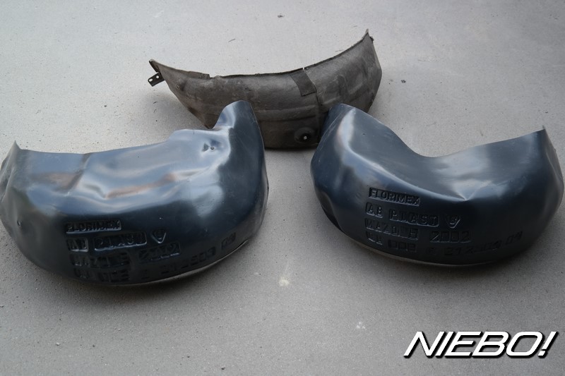

Przed przeszczepem:
Porównanie:
Po włożeniu na żywca (szpara i połamane mocowania):

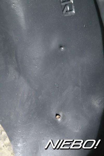

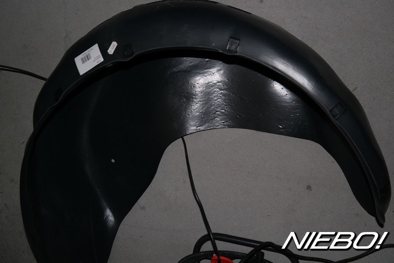

Aby ułatwić sobie montaż z prawej strony i nie popełnić błędu z lewej podgrzałem w miejscach mocowań i odgiąłem tak, że dużo łatwiej się wkładało na moje "grube" błotniki, a potem bardzo ładnie całość odgiąłem na swoje miejsce ... no cóż, człowiek uczy się całe życie i teraz zrobiłbym tak samo z lewej strony.
Brakujący otwór ... gdzie ta szpilka? :)
Po wydobyciu szpilki :> :
Po spasowaniu nie ma żadnej przerwy!! :
Mam nadzieję, że wskazówki przydadzą się krysianowi i wszystkim zainteresowanym pozbycia się futrzaków :) Życzę powodzenia i pozdrawiam.
