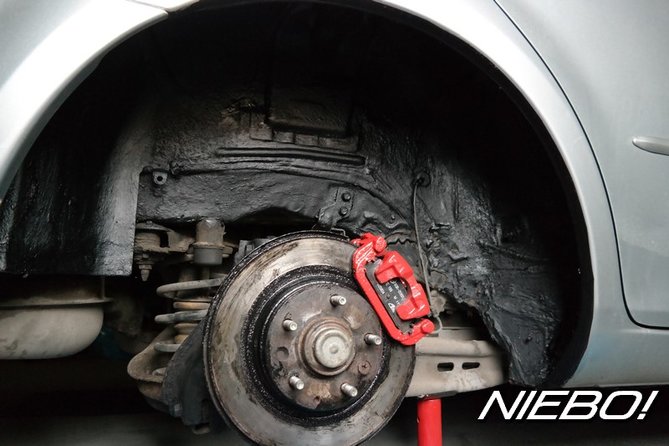

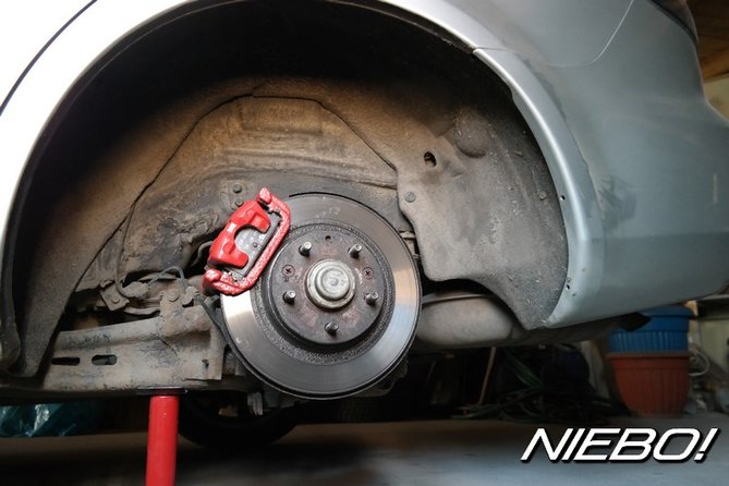

Dla uczestników konkursu powiem tylko tyle, że z prawej strony było jeszcze mniej ciekawie. To, że nie było spręzyny odpychającej to mnie wcale nie zdziwiło. Nie było też jednej blaszki przy wewnętrznym klocku, a ta co była na górze była blaszką dolną... ktoś zapyta – i co z tego? A no to, że blaszka dolna jest inna od górnej – efekt: zablokowany klocek w poprzek, w wyniku nacisku przez tłoczek wygiął się, pękła okładzina i nierówno się zużył ... i to prawdopodobnie spier****** poprzedni mechanik ...
Ale nie poddaję się i walczę dalej.

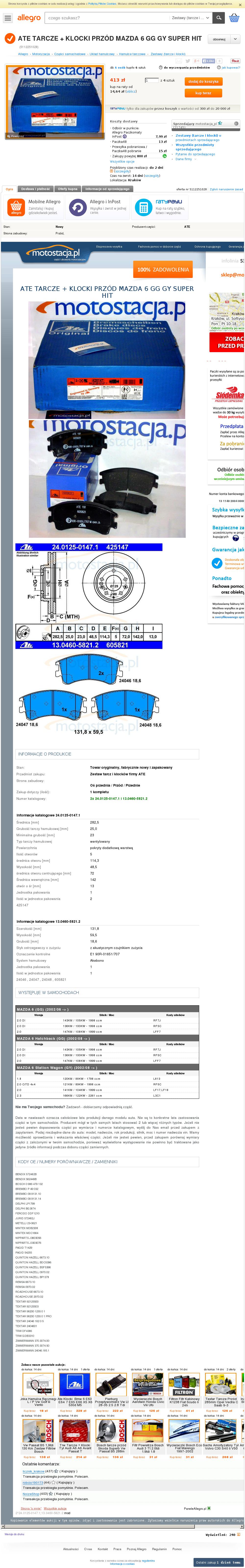

Do zrobienia mam przednie hamulce – wymiana tarcz bo mają już poniżej minimum (od wewnątrz niezły rów) no i przy okazji klocki na nowe – zaciski już zregenerowane, ale znając życie na pewno brakuje też sprężyn odpychających klocki od tarczy. Więc przed naprawą tym razem muszę kupić zestaw montażowy do klocków na przód, tarcze i klocki. Już w sumie wybrałem, ale mam wątpliowć czy to oryginały bo w okolicznych hurtowniach (w tym inter-cars) różnica wynosi dobrą 1/3 ceny czyli ~550-600. Wiecie może jak poznać oryginał ATE? I czy ta aukcja to oryginał? Sprzedający zdaje się być wiarygodny ...
http://allegro.pl/show_item.php?item=5112251028

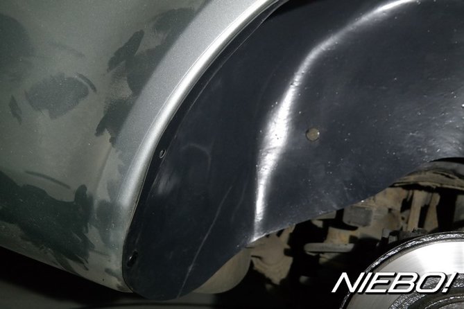

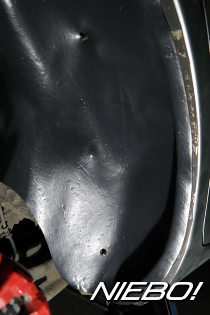

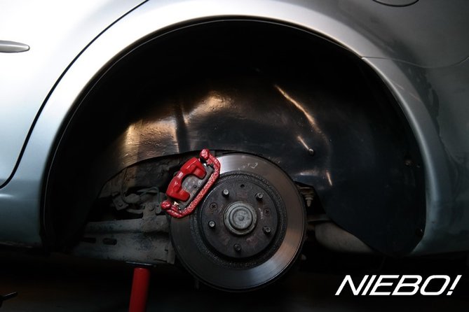

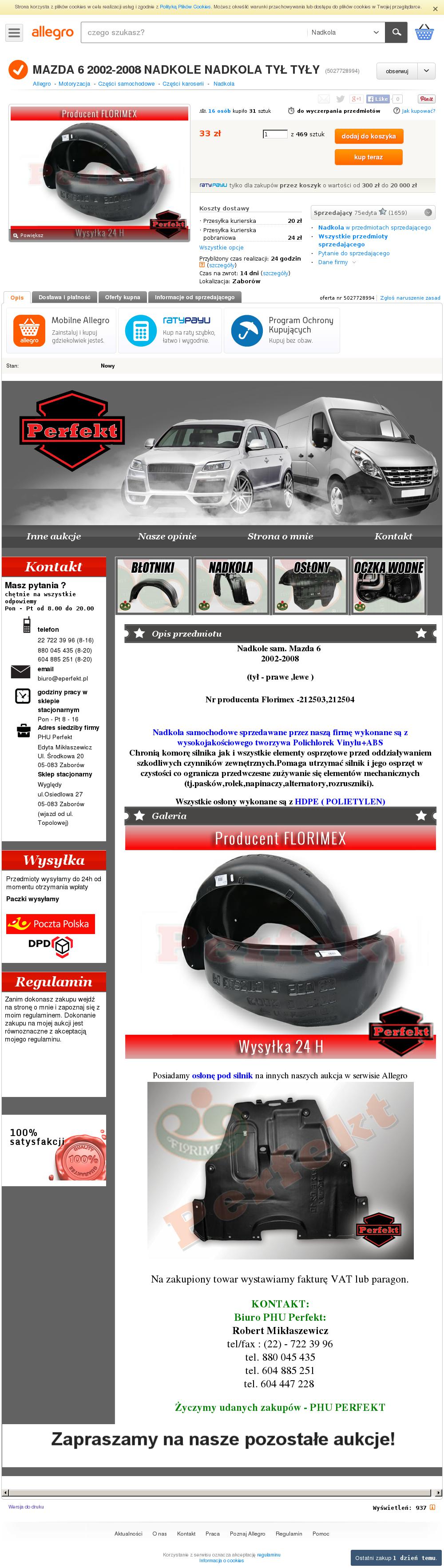

Cofnijmy się jednak do piątku, czyli do FUTRZAKÓW :)
Ważniejszy był dla mnie temat hamulców, dlatego nic nie wspominałem, że przy okazji zdejmowania kół i uzupełnienia brakujących elementów w jarzmach wymieniłem też nadkola na plastiki. To czego się obawiałem najbardziej po recenzjach innych użytkowników forum, czyli większy hałas, słyszalność kamieni itp na moje słoniowe uszy nie do wyłapania – jak dla mnie jest tak samo, nie zauważyłem różnicy. Na autostradzie wprawdzie jeszcze nie jechałem, ale myślę, że też nie usłyszę różnicy
Jeśli chodzi o sam produkt wskazany wcześniej przez kolegę krystian_w to jest OK.
Prawdą jest, że:

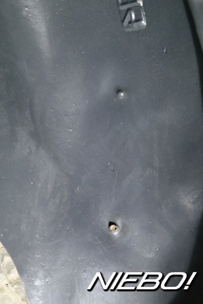

  • w obu brakuje górnego otworu, ale oryginalne nadkole jest inaczej wyprofilowane i nie ma nawet dostępu do tej szpilki (na siłę można to zrobić ale ja nie robiłem)
  • żeby było idealnie spasowane potrzebna jest opalarka, założenie na sucho pozostawi duże szpary
  • w prawym brakowało jednego otworu montażowego na szpilkę (i chyba na śrubę – już nie pamiętam), ale też udało się to bez większego problemu zrobić (niestety za pierwszym razem wymacałem nie tą szpilkę i mam jeden otwór za dużo :P
Robiłem to pierwszy raz w życiu i pod presją czasu, dlatego efekt jest taki, że lewe nadkole w sumie powinienem kupić nowe, bo połamałem wszystkie zaczepy wkładając na żywca, bo mam dodatkową warstwę szpachli i sporą warstwę konserwacji i wciskając zaczepy się połamały :( Jednak gdybym całą operację zaczął od opalarki tak jak prawą stronę wówczas byłoby idealnie. Jest to pokazane wszystko na poniższych zdjęciach. Generalnie nie jest to produkt Plug&Play, ale przy odrobinie zabawy staje się idealny – trzeba trochę popieścić :) Na szczęście materiał z którego są wykonane te nadkola idealnie się formuje po podgrzaniu – odkształca idealnie tak jak tego chcemy, ma bardzo elastyczną postać wtedy ... jak naleśnik, wtedy bez problemu można dopasować do łuku nadkola czy znaleźć szpilki jeśli zabrakło otworu i przeciągnąć szpilki :)
Generalnie polecam ten produkt (zwłaszcza za użyty materiał): w szkolnej skali ocena 5/6
Sprzedawca ( -czyni :> ) bardzo miła – służy radą w doborze spinek, przesyłka błyskawiczna, więc tym bardziej polecam tą aukcję.
http://allegro.pl/mazda-6-2002-2008-nad ... 28994.html

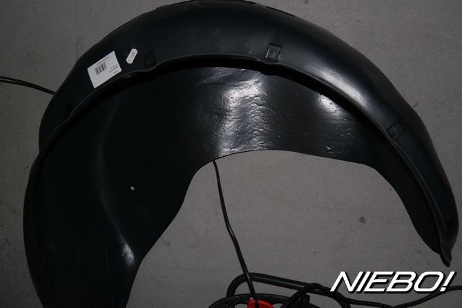

Przed przeszczepem:
Porównanie:
Po włożeniu na żywca (szpara i połamane mocowania):
Aby ułatwić sobie montaż z prawej strony i nie popełnić błędu z lewej podgrzałem w miejscach mocowań i odgiąłem tak, że dużo łatwiej się wkładało na moje "grube" błotniki, a potem bardzo ładnie całość odgiąłem na swoje miejsce ... no cóż, człowiek uczy się całe życie i teraz zrobiłbym tak samo z lewej strony.
Brakujący otwór ... gdzie ta szpilka? :)
Po wydobyciu szpilki :> :
Po spasowaniu nie ma żadnej przerwy!! :
Mam nadzieję, że wskazówki przydadzą się krysianowi i wszystkim zainteresowanym pozbycia się futrzaków :) Życzę powodzenia i pozdrawiam.

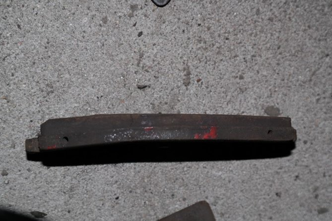

A tak na serio to latający klocek z tyłu usłyszałem dopiero jak otworzyłem okno jak się cieplej zrobiło na dworze ... i hałas nie do wytrzymania, a jak zamknąłem okno to cisza ... uchylam... i nie do wytrzymania ... z nadkolami z tyłu pewnie jest podobnie ... SORRY, ale ja różnicy nie słyszę choć się wsłuchiwałem :P To już prędzej bym wyciszał komorę silnika, grodź, i drzwi kierowcy niż te nadkola ... przecież za tym jest jeszcze następna blacha, a nie już tylna kanapa <glupek2> Może ja nie słyszę różnicy, bo wpakowałem tam duuuuuuuuuuużo TROTON INTERGUM ... to jest dość elastyczne i pewnie coś tam tłumi.

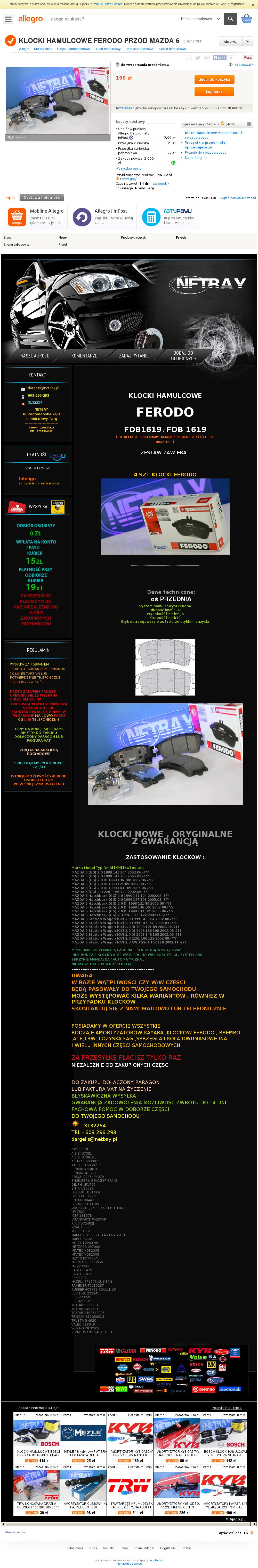

brodaM6 napisał(a):Ja kupiłem ostatnio klocuszki ferodo i były tam springi <oczko> Koszt 130 zł
Czyli pewnie te:
http://allegro.pl/klocki-hamulcowe-fero ... 81381.html
Suuuuuuuuuuuuuuuuper! Dzięki Ci bracie! <jupi> Informacja bardzo cenna! <spoko> <spoko> <spoko> Tylko ze ja nie znalazłem tak tanio :P
Jesteś zadowolony z tych klocków? :) (kupię je chyba i tak dla tych sprężyn i blaszek <glupek2> )
Z ciekawości zapytam jakie masz tarcze?
