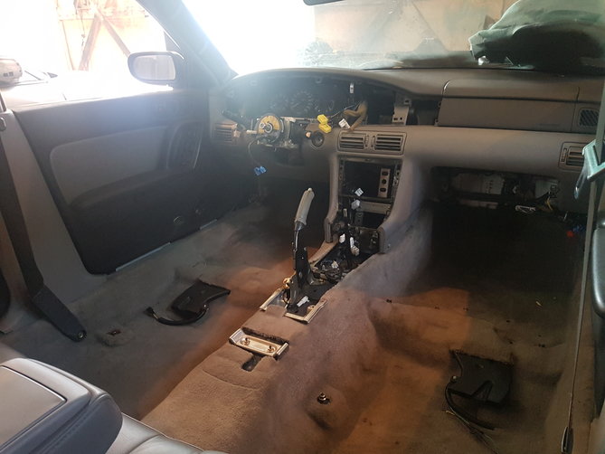

Zabrałem sie za demontaz deski i montaz pedałow Chciał bym wkoncu nim wyjechac chociaz na podworko
Edit
Deska i fotele już wyleciały
Pedały założone Dobrze idzie

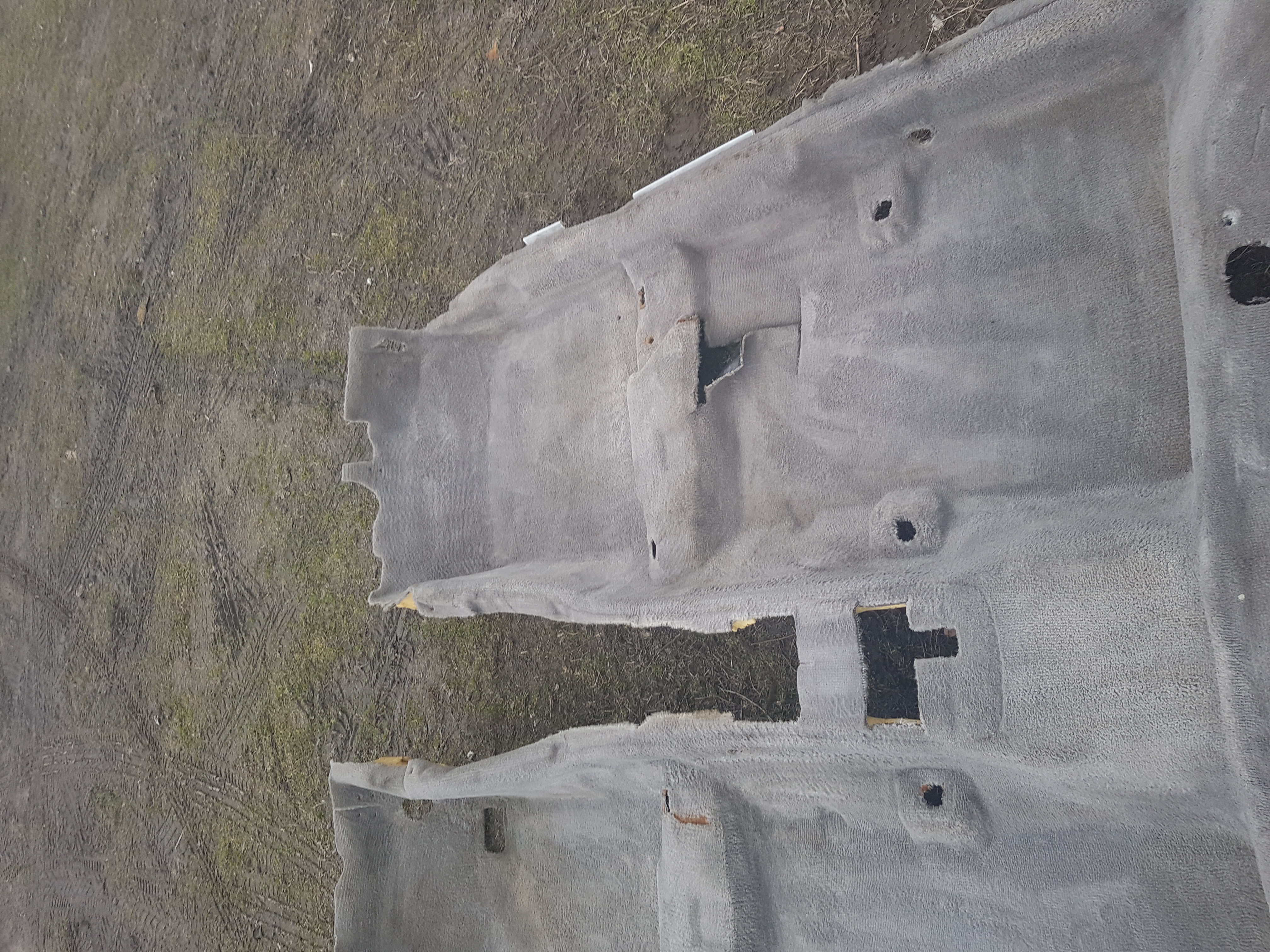

Upralem sobie dywan i zacząłem przekładać graty z polifta
Na dzień dzisiejszy wygląda to jak na zdjęciach

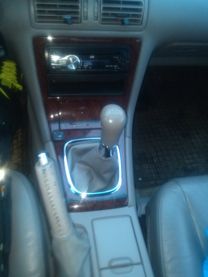

Jeszcze czeka Cię rzeźba przy ramce biegów :D cięcie popielniczki odpada,ale ramke będziesz musiał wkleic.

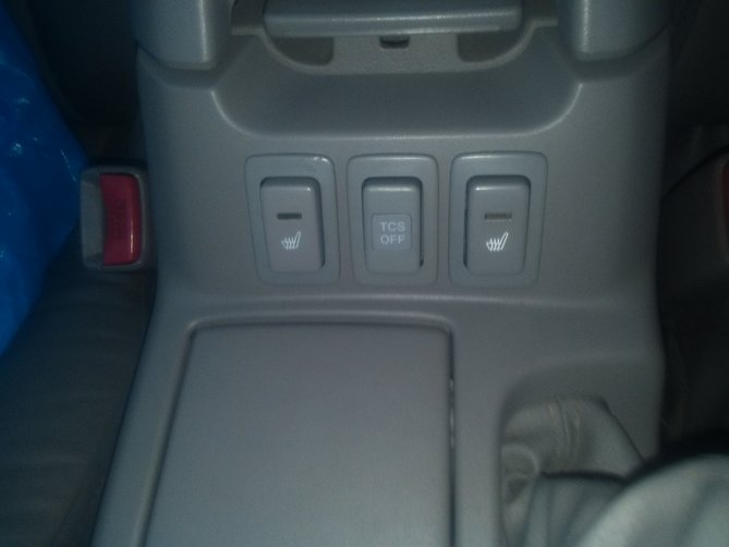

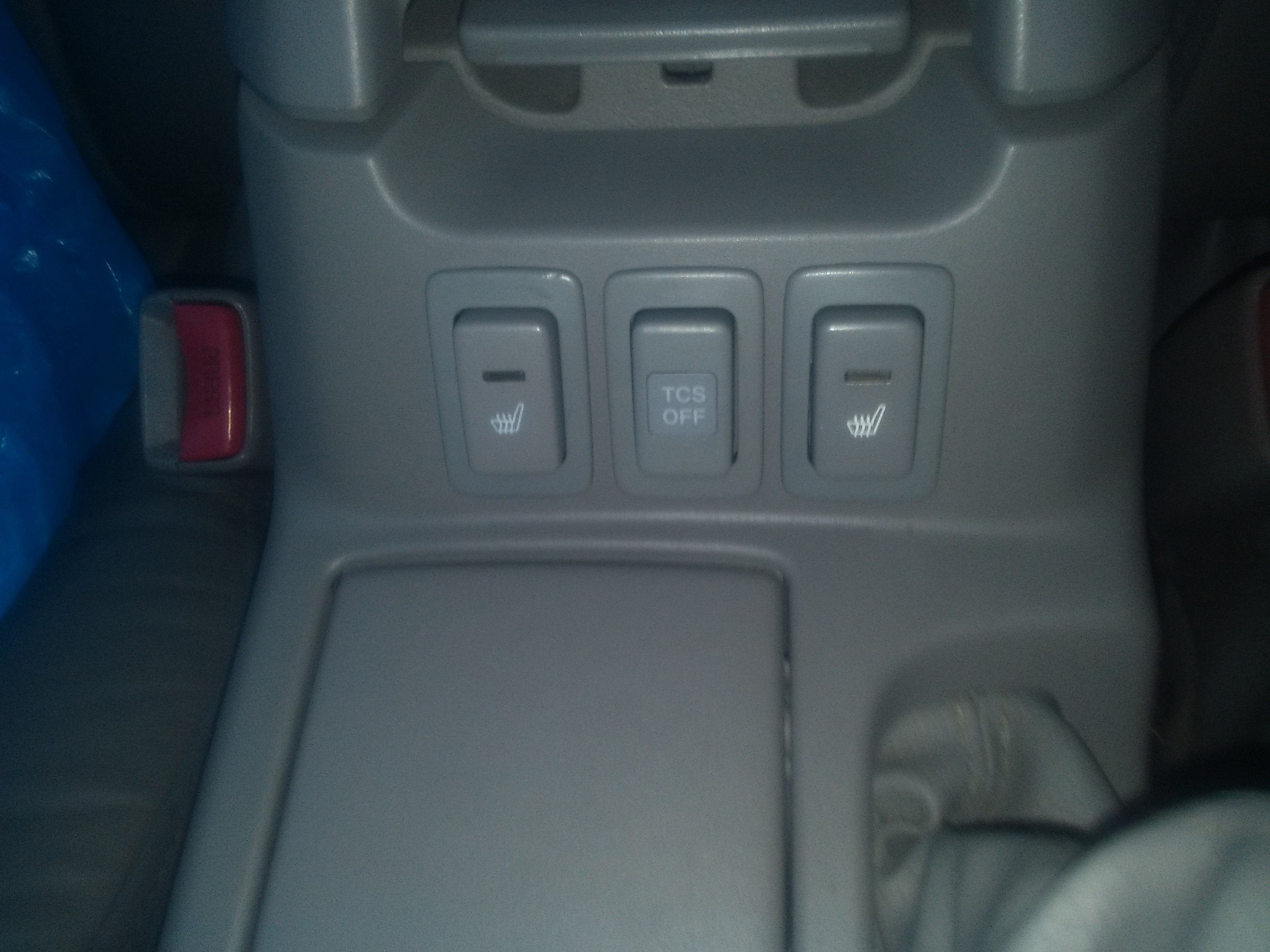

Ja w manualu w polifcie dokonałem jeszcze innego zabiegu. Zamontowałem gałkę w szarym kolorze z MPV wraz z mieszkiem i chromem na lewarku, a przycisk TCS przeniosłem do podłokietnika tak jak w milleni sterowanie lędźwi :D

O to mi się podoba Skąd dobrać taki przycisk tcs? Ja mam tylko taki czarny co jest przy lewarku

Co do niemieszczacej się ramki wydaje mi się że ominie mnie ten problem U mnie skrzynia nie jest sterowana linkami tak że mogę całe te mocowanie stamtąd wywalic

Ten przycisk TCS tez jest z MPV <spoko>
