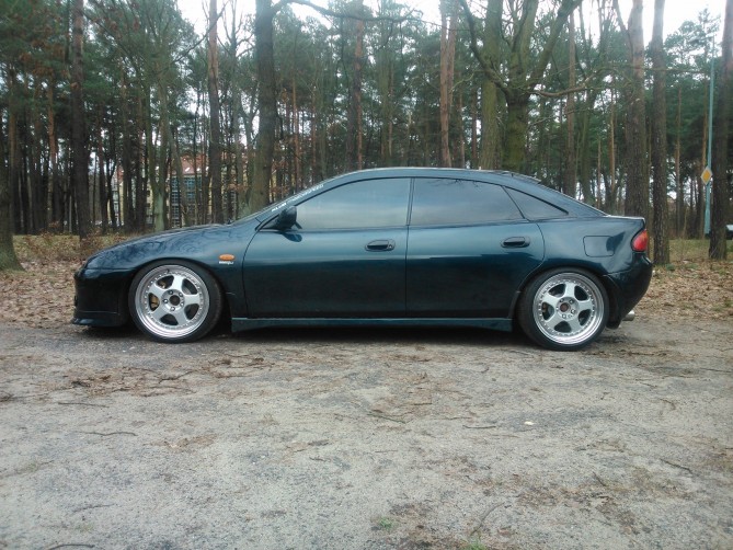

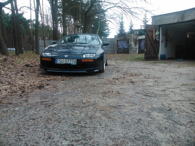

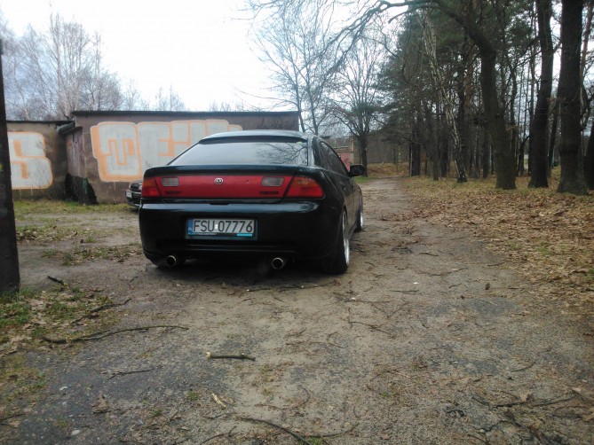

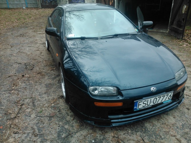

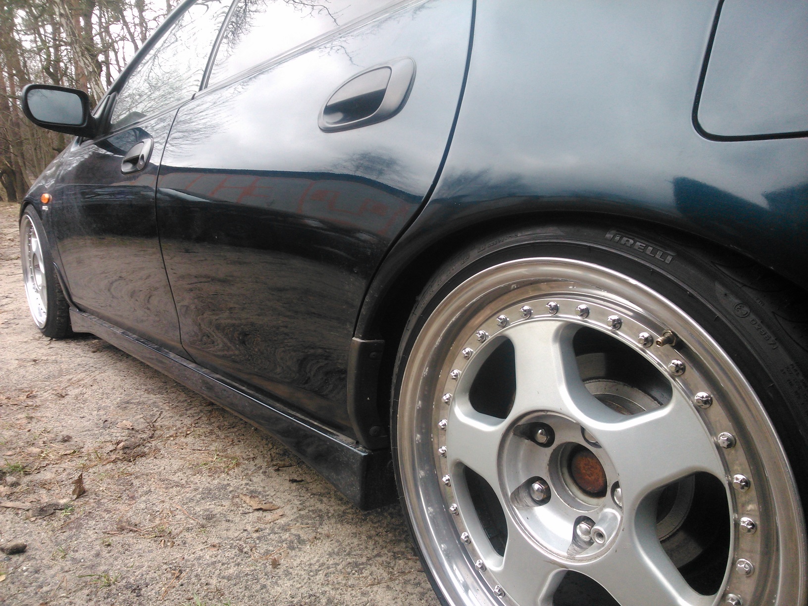

Postprzez misiak89-89 » 11 sty 2015, 13:04
Tak mniej więcej

Postprzez luki_92_92 » 11 sty 2015, 13:53
Zobaczyłem zdjęcia, i "ale zaje*iście" rzekłem <spoko>
Od: 3 kwi 2009, 18:42
Posty: 2443 (6/12)
Skąd: Sosnowiec
Mazda RX-8 '05
Postprzez Bartg » 11 sty 2015, 14:53
Jest petarda :D Trzeba będzie na zlocie zrobić konkurencję na najniższe auto zlotu w 2015 :)
Od: 23 sty 2008, 21:25
Posty: 7832 (27/126)
MX5 NC '09
Postprzez Bartolinho10 » 11 sty 2015, 15:16
Extra fele. Ile za takowe płaciłeś ? :D
Od: 13 lis 2014, 16:35
Posty: 29
Auto: Mazda 323F BA 1.5 Benz + LPG
Postprzez Bo_Lo » 11 sty 2015, 19:51
Jest kosa <spoko>

Postprzez Koci@k » 11 sty 2015, 20:05
<wow> kurde...ładnie :D

Postprzez misiak89-89 » 11 sty 2015, 21:22
Przód ma jeszcze trochę słaby spas, ale na razie może być :)
Dzięki za miłe komenty <oczko> a za koła dalem 1300PLN
Od: 20 mar 2010, 17:01
Posty: 1804 (19/17)
Skąd: Zielona Góra
Auto: 323f BA GT KL
323 BG GT BP
Postprzez Bartg » 11 sty 2015, 21:53
To śmieszny hajs :D
MX5 NC '09
Postprzez michal1983 » 12 sty 2015, 06:19
Nisko ją posadziłeś, dobrze się prezentuje ;) Nie masz problemów z poruszaniem się po naszych dziurawych drogach ?
Te Keskiny do złudzenia przypominają felgi MS-01 LM.
Od: 31 gru 2011, 08:34
Posty: 103
Skąd: Lubin
Auto: Mazda 323F BA 1.5 '98
Postprzez Bartg » 12 sty 2015, 10:13
Bo to nieskręcana podróbka OZ Futury, która była chyba bezpośrednią inspiracją dla Raysa i Mazdaspeed przy robieniu felg :)
MX5 NC '09
