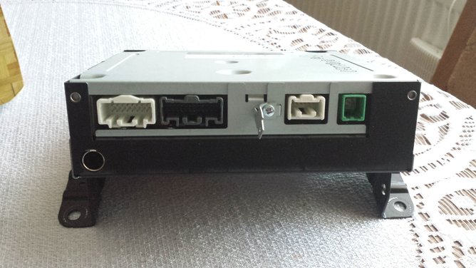

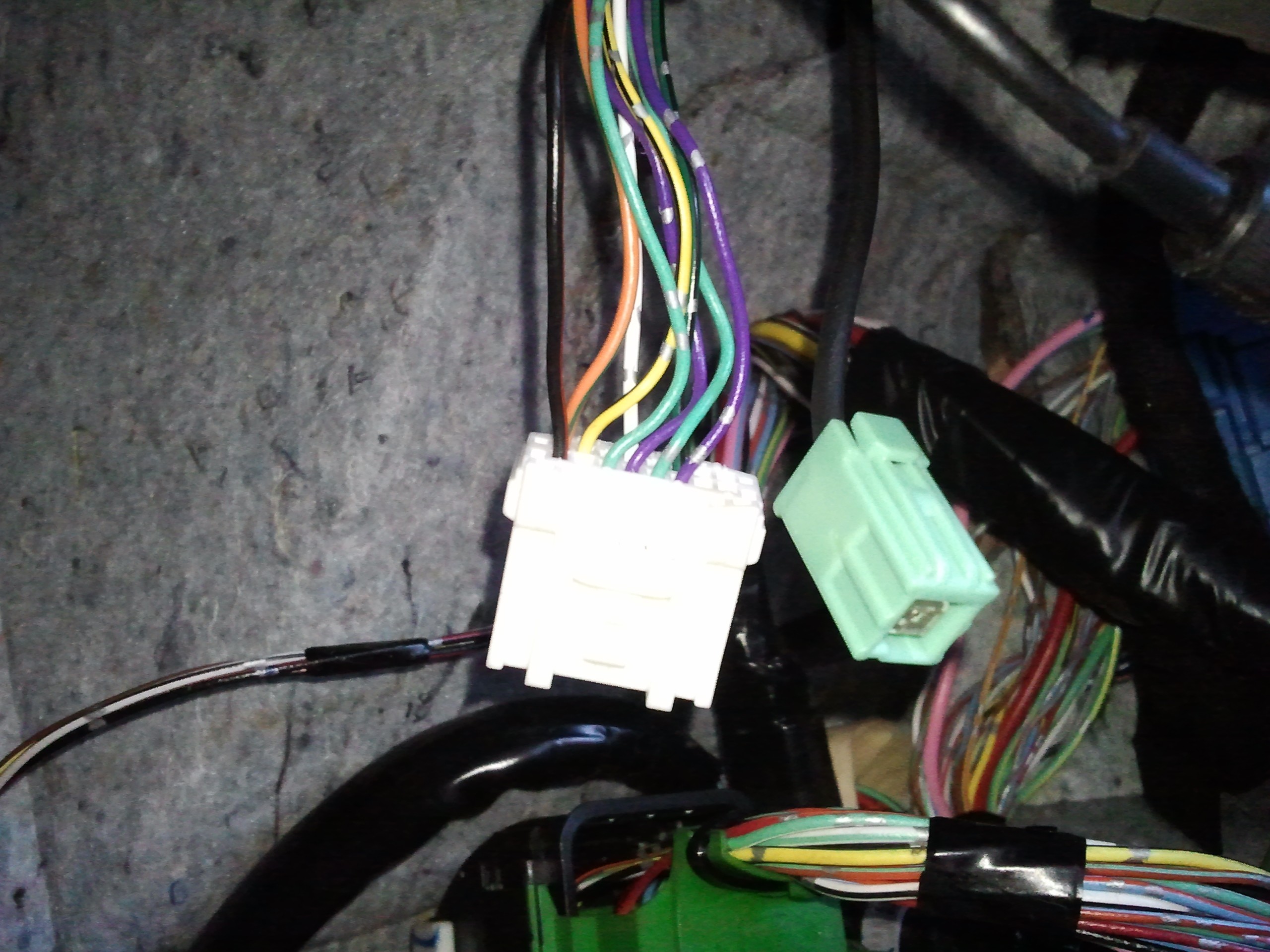

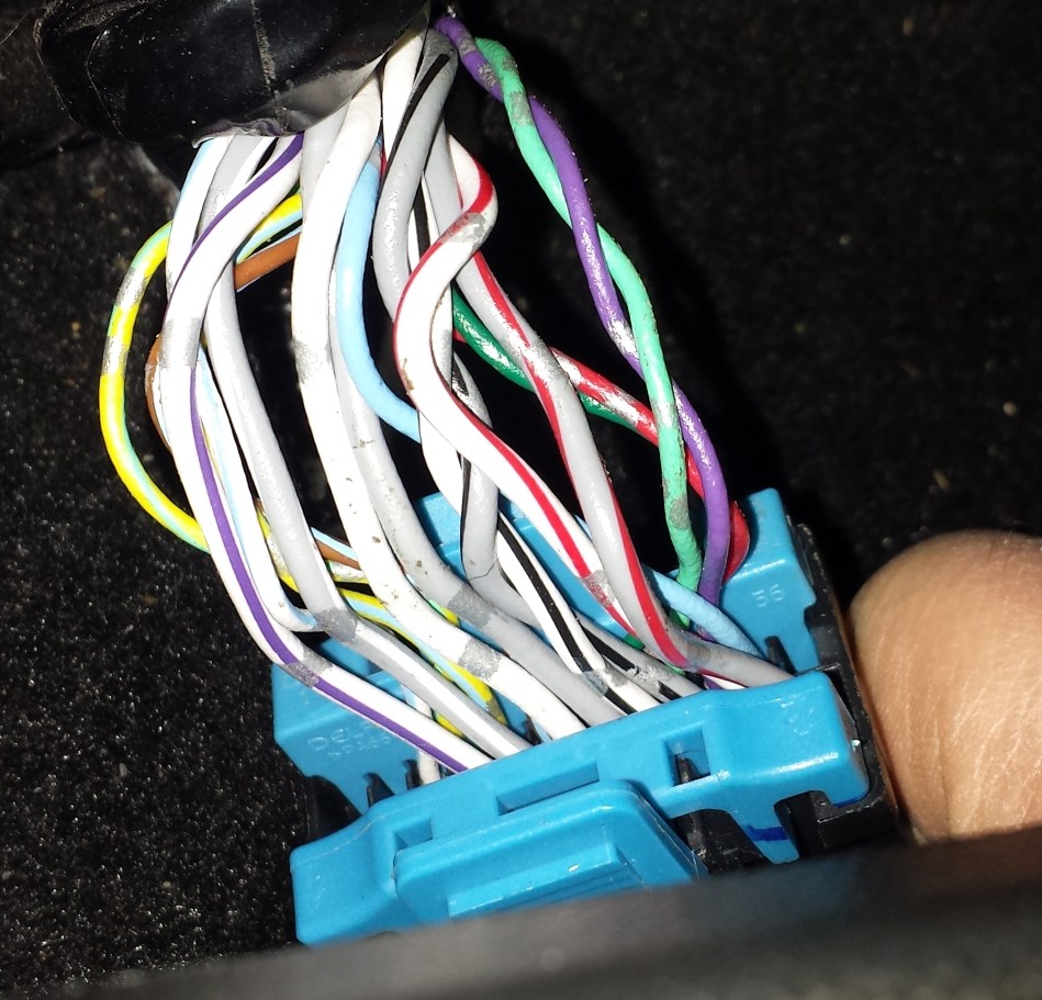

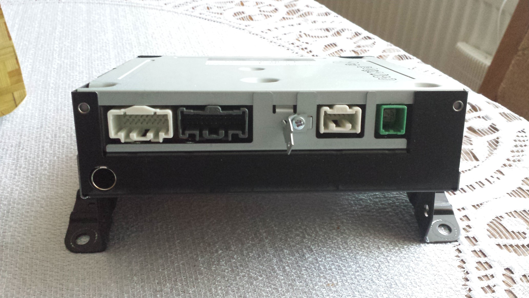

Podpiąłem tylko tę białą wtyczkę, której zdjęcie jest poniżej i można robić osiedlową balangę
29 kwietnia w drodze do Monachium, widzimy się w Bełchatowie

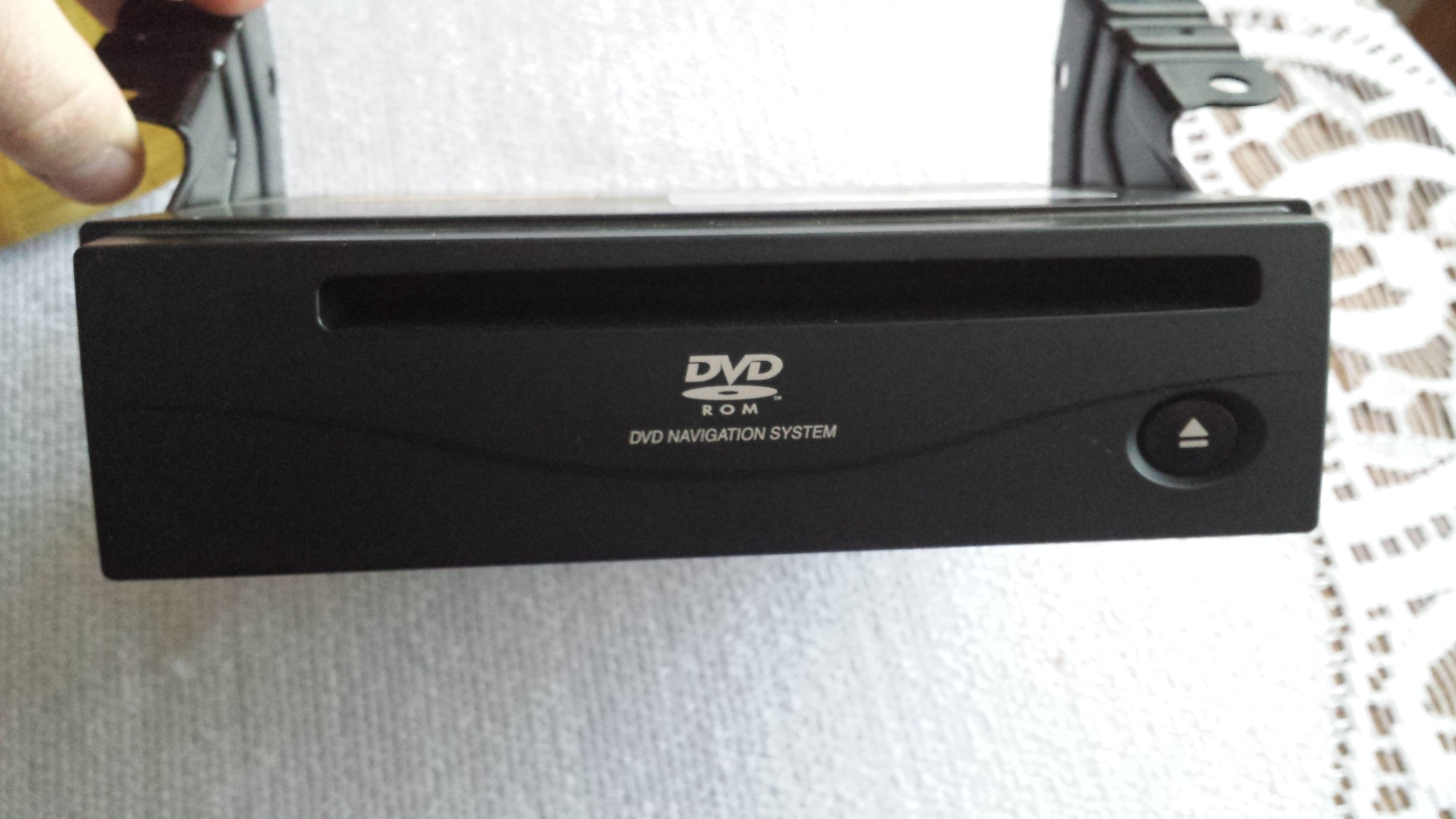

Gdybyś miał wiedzę lub ktoś inny, które kabelki z tej wtyczki zewrzeć to było fajnie pozbyć sie DVD ze schowka bez ogłuszania głośników z drzwi kierowcy
PS: airbob ogromne podziękowania za chęć pomocy, zaangażowanie! Satysfakcja kiedy coś zaczyna działać dzięki ludziom z forum = bezcenne
Że ja wcześniej nie skojarzyłem
ze mnie Podpiąłem tylko tę białą wtyczkę, której zdjęcie jest poniżej i można robić osiedlową balangę

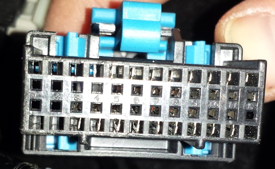

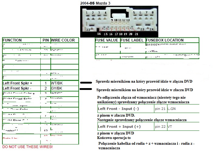

Porównałem z rozwiązaniem jak to się robi w m6. Patrząc na twoje zdjęcia to niestety na tych pinach u Ciebie nawet nie ma przewodów, więc rozwiązania z m6 nie można na żywca przenieść do m3.
Najlepiej było by mieć rozpiskę gniazd napędu dvd z m3, ja takowej nie mam. Ale bym sobie poradził inaczej.

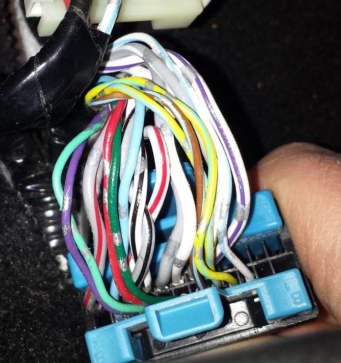

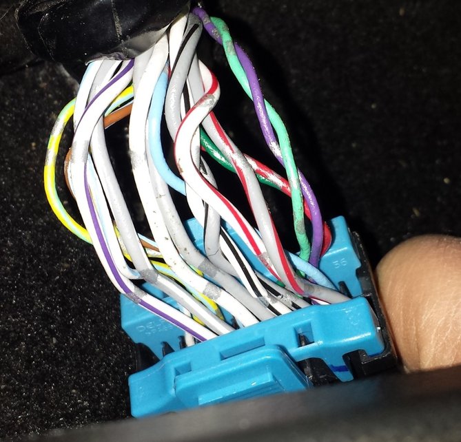

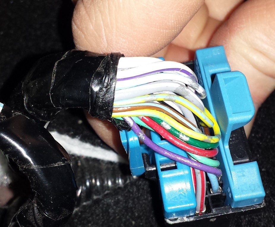

Stosując logikę kolorów można by się sugerować że należy zewrzeć ze sobą zielony z zielonym w kropki i fioletowy z fioletowym w kropki.
Aby to potwierdzić warto by było miernikiem sprawdzić czy przypadkiem w dvd odpowiednie piny są zwarte, to by dało jednoznaczne potwierdzenie tej teorii. Gdyby nie były zwarte to wcale nie wyklucza założenia że to są właściwe przewody. Trzeba dalej drążyć.
Jest też inny sposób by to potwierdzić mianowicie odszukać gdzie te przewody idą. Dwa powinny iść na odpowiednie piny odpowiadające za przedni lewy kanał w kostce radia (rozpiska kostki była podana). Dwa kolejne powinny iść do wzmacniacza. Niestety jest prawdopodobne, że na drodze do wzmacniacza, przewody mogą zmienić kolor, więc jak by ich tam nie było to trzeba użyć miernika i "przedzwonić" przewód za przewodem. Rozpiska gniazd wzmacniacza gdzieś była podana na forum (bodajże w dziale m3) aczkolwiek do tej pory nie została jednoznacznie potwierdzona ale tam był problem z ustaleniem gdzie są jakie wyjścia na głośniki. Co do wejść to się zgadzało.

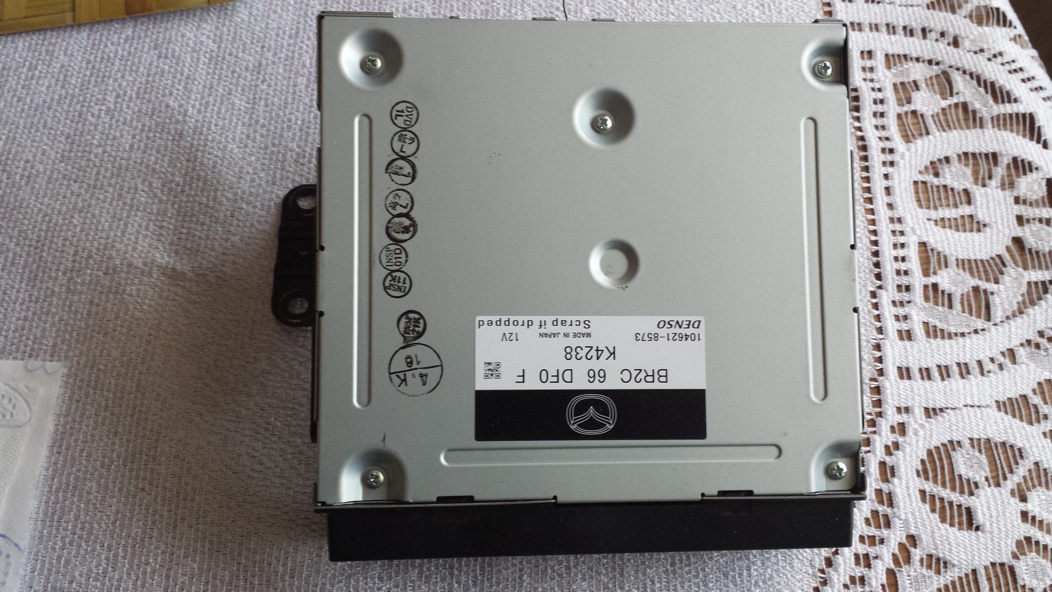

W załączniku rozpiska pinów DVD sprawdź czy to ten model na pocztę wyślę całą dokumentację. Wydaje mi się że trzeba połączyć przewody czarno/czerwony i biało/czerwony (do sprawdzenia)

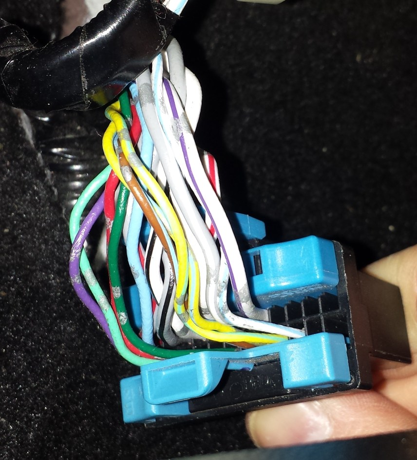

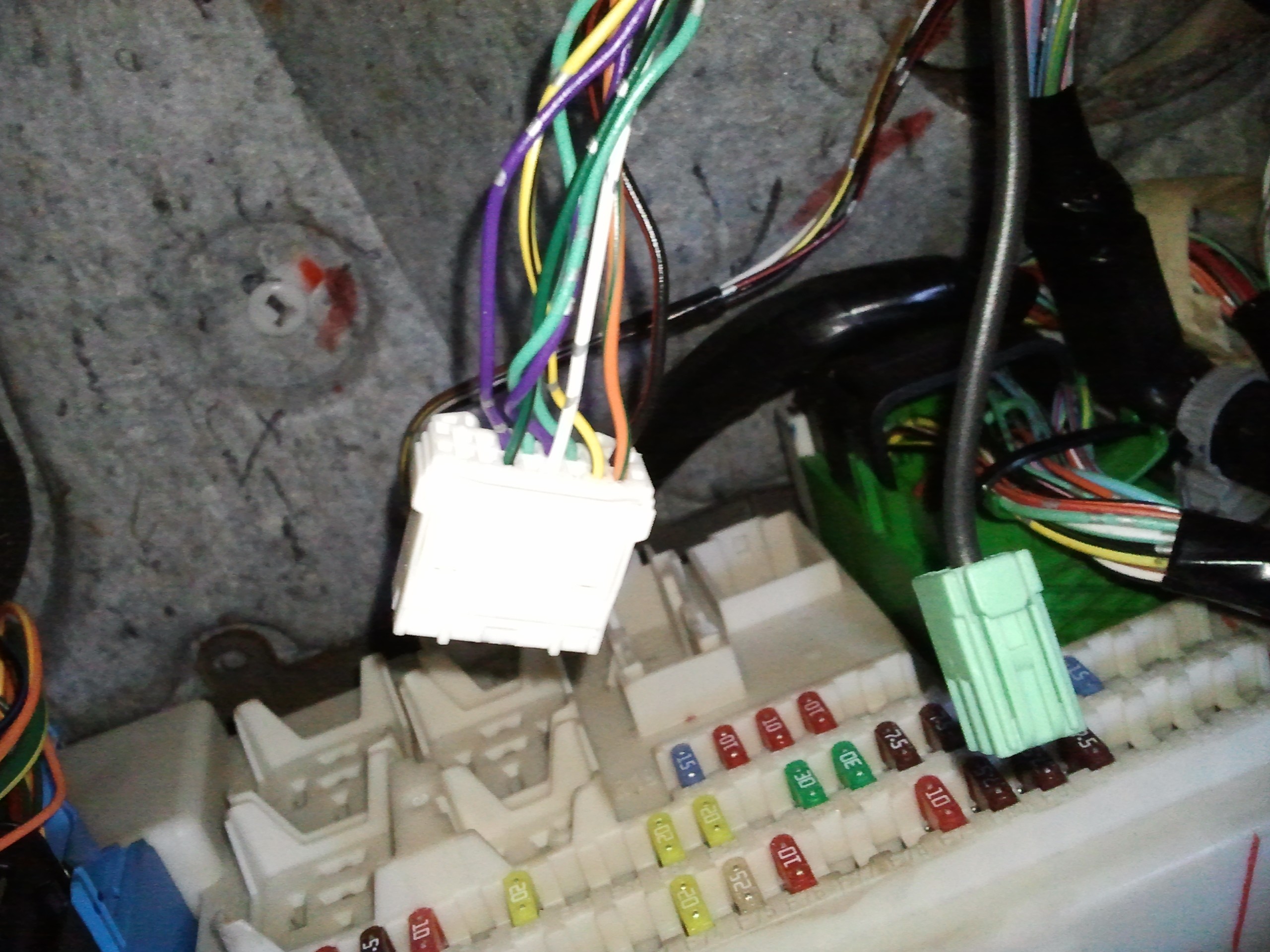

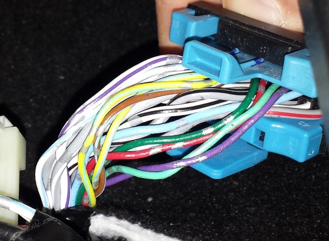

Tak wyglada moja wtyczka wzmacniacza BOSE
Jeśli chodzi o kolory przewodów to chyba już wszystkie istotne pokazałem

Widmo82 nie dojdziemy po kolorystyce przewodów . Przejrzałem co możliwe i przewody zmieniają się kolorystyką jedyna możliwość to szukanie z miernikiem w załączniku co trzeba zrobić.
- Załączniki
Mazda amp wiring.docx- (45.45 KiB) Pobrane 126 razy
Jeszcze raz oglądnąłem zdjęcia i prawie jestem przekonany że należy zewrzeć (w kostce czytnika dvd) ze sobą: zielony jasny z zielonym jasnym w srebrne kropki oraz fioletowy z fioletowym w srebrne kropki.
Kolory te wystękują w: kostce radiowej, kostce dvd, kostce wzmacniacza. Dodatkowo na zdjęciu kostki wzmacniacza widzę te przewody (filetowy i zielony) skręcone ze sobą co oznacza że jest to jeden kanał.
Dodatkowo pokrywa się to z rozpiską gniazda wzmacniacza, pin B9 (IN LF-), pin B10 (IN LF+)

znalazłem złącze od Denso i tak jak sugerował airbob zielony z zielonym i fiolet z fioletem resztę można wywalić. Oczywiście mówimy o złączu w DVD.
mozesz zalaczyc jakis schemat na potwierdzenie?
Moderator "3BK" -Paweł
- Od: 26 paź 2008, 09:23
- Posty: 3601 (81/142)
- Skąd: Radom
- Auto: Mazda3 BK
była: 1,6 Y6 109KM 12.2006
jest: 2.0 LF 150KM 06.2008
W załączniku rozpiska złącz z translatora dla m3. Należy połączyć 1E – 1I oraz 1G – 1K czyli zielony z zielonym i fioletowy z fioletowym.
- Załączniki
Gniazdo ładowania 1 DVD mazda 3.docx- (40.5 KiB) Pobrane 148 razy
Potwierdzam. Działa!
Podsumowując: w sytuacji kiedy mamy BOSE+NAVI i chcemy pozbyć się ze schowka napędu DVD, należy zewrzeć przewody: zielony z zielonym i fioletowy z fioletowym. W przeciwnym razie, nie uświadczymy dźwięku w drzwiach kierowcy
