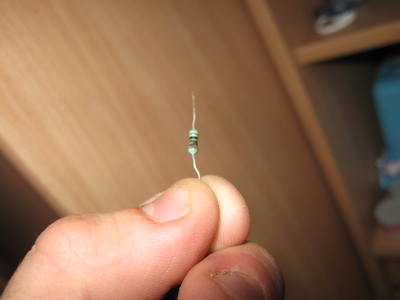

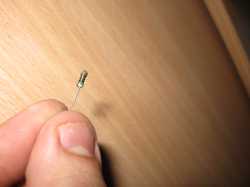

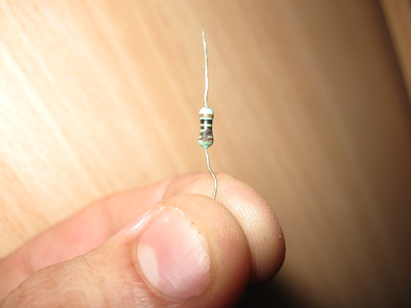

Postprzez boczek86 » 30 lip 2012, 16:28
no to panowie mam ciekawostke i nowosc co do oporniko-tuningu :)
po przejechaniu okolo 30 tys na opornikach 2 x 100 czyli opornosc 50 ohm ( optymalna ) i czasami tylko przelaczalem na jeszcze nizsza opornosc poprzez podlaczenie dodatkowo 51 ohm co dalo mi 25 ohm ( najbezpieczniejsza bariera) to po tych 30 tys auto przestalo sie zbierac i wogole szukalem co sie dzieje ze juz niema takiej sily jak kiedys otoz wzialem na luzie dalem gaz na 1500 obr i na oporniku 51 ohm wskoczylo mi na 2000 tys, a jak podlaczylem drugie oporniki to bylo tylko 1550 obr. wiec cos musi niegrac wiec wzialem rozpakowalem oporniki i oto zauwazylem ze sa przepalone. te na ktorych jezdzilem caly czas czyli 2 x 100 byly popalone ale ten ktory uzywalem rzadko jak nowy :) wiec dzis wymienilem spalone oporniki na nowy jeden 47 ohm i po odpaleniu na luzie i wlaczeniu pierwszych opornikow wskakuje mi na 2000 ale jak dolaczam na najnizsza opornosc to zaraz mi rosnie do prawie 3 tys :) auto przeszlo lekka probe i czuje sie jakbym znowu zalozyj je na nowo :) calkiem inne autko :P
a tak wygladaly oporniki
wniosek z tego taki ze i oporniki trzeba wymieniac jak filtry paliwa czy powietrza :) tylko ze je tak po okolo 25 tys :P
Od: 26 wrz 2010, 11:12
Posty: 2321 (4/1)
Skąd: PUCK
Postprzez alk80 » 30 lip 2012, 18:49
te oporniki masz, jak się nie mylę 0,25 albo 0,5 Wata, załóż 1 Watowe (są grubsze) a nie spotka cię już ten kłopot
