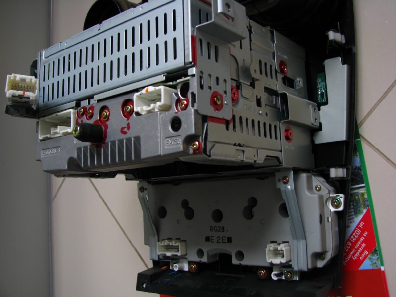

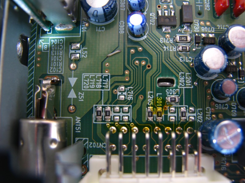

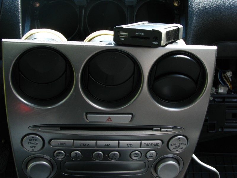

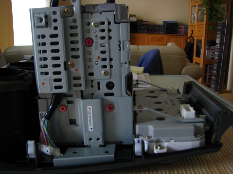

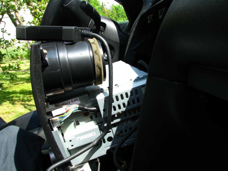

Parę fotek z instalacji Xcarlinka:
Próba czy zadziała bez lutowania:
Niestety Mazda 2004 trzeba kapnąć cyną:
Czerwone śrubki do odkręcenia:
Newralgiczny punkt mostkowanie L716:

Moneda szkoda czasu i kasy naprawdę instalacja jest prosta dzięki podpowiedziom na tej stronie.Sam to zrobiłem w niedzielę i naprawdę ciężko się pomylić.Całość zajmuje kilkanaście minut z przerwami na piwo.Trzeba się skupić przy lutowaniu i właściwie to jedyny newralgiczny punkt programu.

Postprzez kulca » 20 maja 2008, 13:31
melduje ze xcarlink zamontowany, smiga super, testowalem na usb z dolaczonym czytnikiem – bez problemu, jak rowniez z wlozona karta do czytnika wbudowanego (karta kingston 2GB microSD z adapterem)
podoba mi sie ze przy wlaczaniu nastepnej piosenki wycisza fajnie biezaca
musialem wyjac radio bo lapa mi nie chciala wejsc
ps. Myjk jak zalozyles do poliftowej bez wyciagania radia to wielki RESPECT
dzieki chlopaki za swietnego sprzeta <diabełek>
