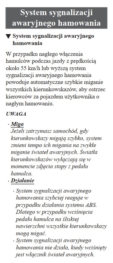

Ostatnio testowałem awaryjne hamowanie z prędkości 70 i 90 km/h na śliskiej nawierzchni. Wykonałem kilka prób i pomimo bardzo mocnego wciśnięcia pedału hamulca i zadziałania systemu ABS – światła awaryjne nie włączyły się ani razu.
Nie jestem sobie w stanie przypomnieć, czy kiedykolwiek się włączyły podczas kilkuletniej przygody z samochodem. Być może nie zwróciłem na to uwagi.
W instrukcji obsługi w rodziale 4-94 jest napisane:
System awaryjnego hamowania (instrukcja obsługi – rozdział 4-94)

Zrobiłem ponowny test i tym razem sygnalizacja awaryjnego hamowania zadziałała już przy pierwszej próbie z prędkości ok. 70 km/h. Zacząłem drążyć w myślach dlaczego wcześniej kilka prób wykonanych pod rząd nie przyniosło takiego skutku i wykoncypowałem, że wszystkie poprzednie były przeprowadzane w trybie Sport. Proszę o potwierdzenie czy w tym trybie rzeczywiście sygnalizacja awaryjnego hamowania nie następuje.

Oczywiście, że się da zasymulować i nie potrzebny jest do tego żaden lis ani inna przeszkoda. System ten ma na celu ostrzeżenie jadących za naszym pojazdem o nagłym hamowaniu i nie ma tutaj znaczenia z czego to nagłe hamowanie wynika. Muszą przy tym oczywiście zajść pewne warunki:
[list=]
[*]prędkość co najmniej 55 km/h[/*:m]
[*]wciśnięcie hamulca musi być nagłe tak jakbyś chciał wyłamać drzwi (wideo poglądowe https://youtu.be/NlhzTnqbQcw?t=8); samo łagodne wciśnięcie do oporu może nie wystarczyć[/*:m]
[*]gdy zadziała ABS, to szansa, że ów system się załączy jest większa[/*:m][/list]
