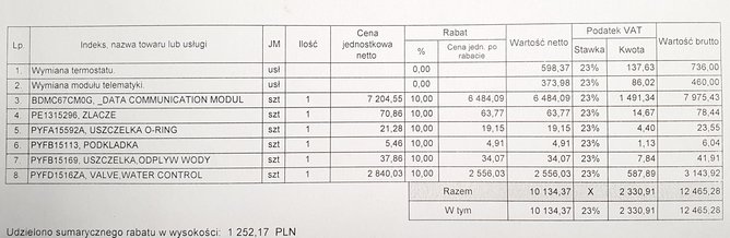

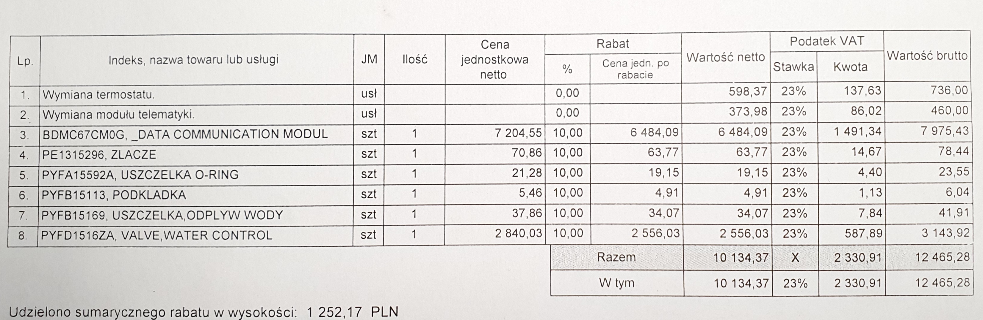

Wracam z informacją, że w lutym, po trzech miesiącach jazdy samochodem na niedogrzanym silniku i dwóch diagnostykach ASO, po których nie stwierdzono żadnego problemu, dopiero za trzecim razem, przy okazji wymiany modułu telematyki (w związku z usterką wewnętrznej sieci komunikacyjnej pojazdu), serwis potwierdził, że rzeczywiście silnik nie dogrzewa się, za co odpowiedzialny jest wskazywany tutaj termostat silnika. Przed horrendalnymi kosztami wymiany tych dwóch elementów (13.717 zł) uchroniła mnie ubezpieczeniowa gw. serwisowa. Szczegółowy kosztorys na rys. poniżej:

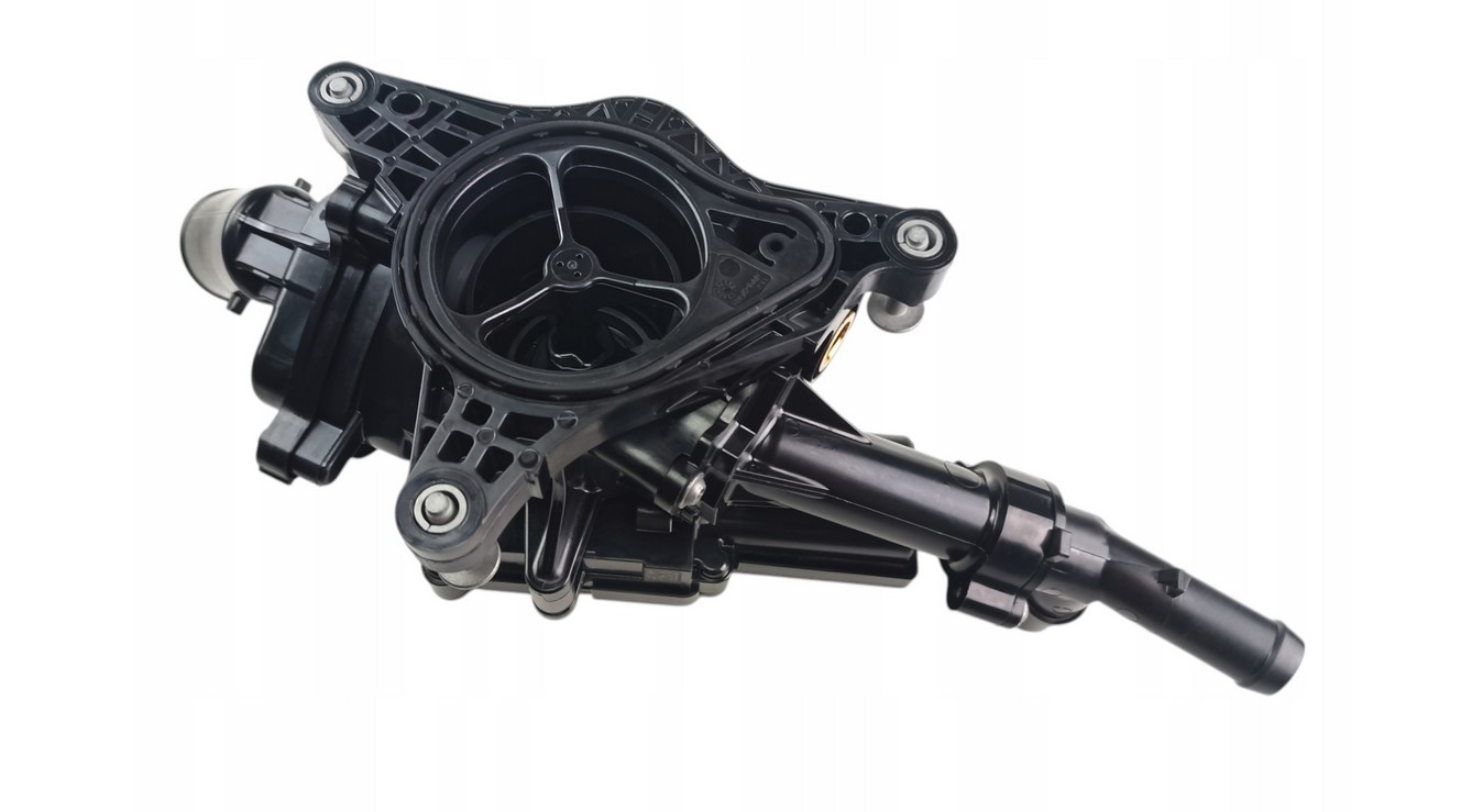

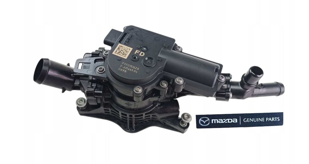

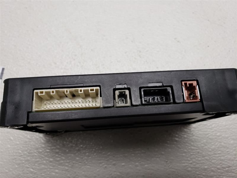

Mam ogromną nadzieję, że termostat PYFD1516ZA jest już poprawiony i wolny od wady fabrycznej, o której wspominał Jacekq. Na końcu postu kilka zdjęć termostatu oraz modułu telematyki (o identycznych oznaczeniach), jakie znalazłem w internecie.
Do dzisiaj silnik nagrzewa się prawidłowo, a usterka wewnętrznej sieci komunikacyjnej pojazdu nie wystąpiła ani razu, więc w tym aspekcie naprawę uznaję za udaną.

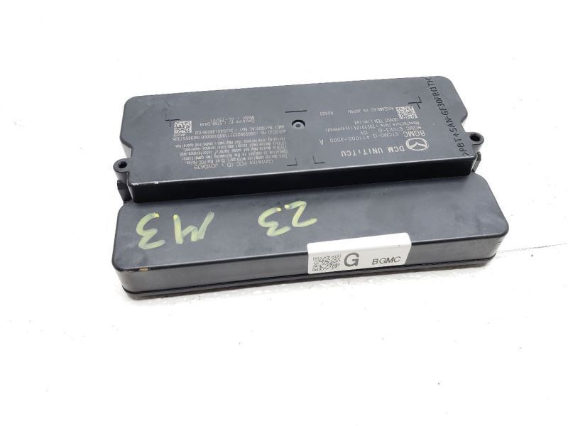

Od czasu wymiany modułu, z okolicy plastikowej konsoli w podsufitce dochodzą jednak odgłosy telepania i pukania. Nie wiem czy może mieć to z tym związek, czy też zbiegło się to z wystąpieniem kolejnego „świerszcza” w kabinie. Dlatego mam pytanie, gdzie fizycznie znajduje się moduł telematyki.

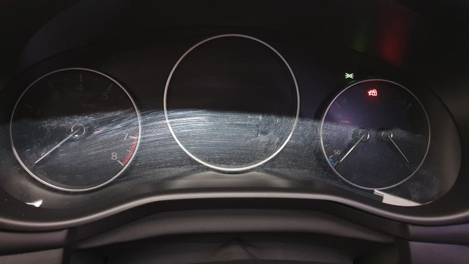

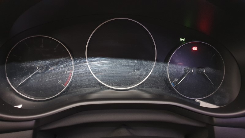

Wspomnę jeszcze, że przy okazji wizyty została porysowana szybka zegarów:( Tak, jakby technik, nie wiadomo po co i dlaczego, bezrefleksyjnie przetarł ją jakąś ścierką, pozostawiając tłuste mazaje i rysy. Odebrałem samochód wieczorem i w drodze do domu coś już z przejrzystością zegarów nie było w porządku. Zrzuciłem to wówczas na karb zmęczenia. W garażu dobrze się jednak temu przyjrzałem i potwierdziły się moje obawy. Natychmiast wykonałem telefon do ASO. Na prośbę doradcy sporządziłem dokumentację fotograficzną, a po kilka dniach przyszła zgoda na wymianę szybki. Uff.

Rys. Przykładowe zdjęcie termostatu silnika nr 1
Rys. Przykładowe zdjęcie termostatu silnika nr 2
Rys. Przykładowe zdjęcie modułu telematyki nr 1
Rys. Przykładowe zdjęcie modułu telematyki nr 2

Może kolega Palmer rozważy oklejenie szybki szybkościomierza folią przed wymianą w serwisie tak zrobiłem i mam spokój z zacieraniem szybki.

Zrobiłem to oczywiście. ASO zgodziło sie wydać szybkę przed montażem, a ja zleciłem oklejenie w poleconym studiu detailingowym. Mimo, że mieli swobodę w oklejaniu, to jednak aplikacja przysporzyła im mnóstwo kłopotów. Próbowali z foliami dwóch różnych producentów i raczej nie do końca dobrze im to wyszło. Może dlatego nie chcieli za to żadnej kasy, choć zapewniali, że jest tip top. Cóż, folia jest widoczna, a pod nią jakieś niedoskonałości aplikacyjne, ale przynajmniej nie ma już przesadnego certolenia się z tym elementem kokpitu.
Ciekawi mnie, czy samodzielna wymiana takiej szybki jest skomplikowana i wiąże się z ryzkiem połamania jakis zaczepów w desce rozdzielczej i ogólnego osłabienia jej spasowania.

Ja moją polerowałem – z dobrym skutkiem. Ręcznie 3 stopniowymi pastami tamiya.

W moim przypadku zleciłem oklejenie szybki w serwisie przed odbiorem po zakupie i wiem że przy demontażu został uszkodzony zaczep więc musiałem poczekać na nową szybkę -brak kosztów z mojej strony-brak jakiekolwiek niedoskonałości po oklejeniu.

TCU znajduje się za prawym dekorem deski rozdzielczej. Powinien być widoczny po lewej stronie po otwarciu schowka. To jest ten moduł, w którym padała bateria, o czym pojawiały się już wątki na forum.
Palmer napisał(a):Ciekawi mnie, czy samodzielna wymiana takiej szybki jest skomplikowana i wiąże się z ryzkiem połamania jakis zaczepów w desce rozdzielczej i ogólnego osłabienia jej spasowania.
Stopień skomplikowania wymiany to bardzo subiektywna rzecz, ale jedno jest pewne – trzeba wybebeszyć prawie pół auta, żeby się do niej dobrać.
