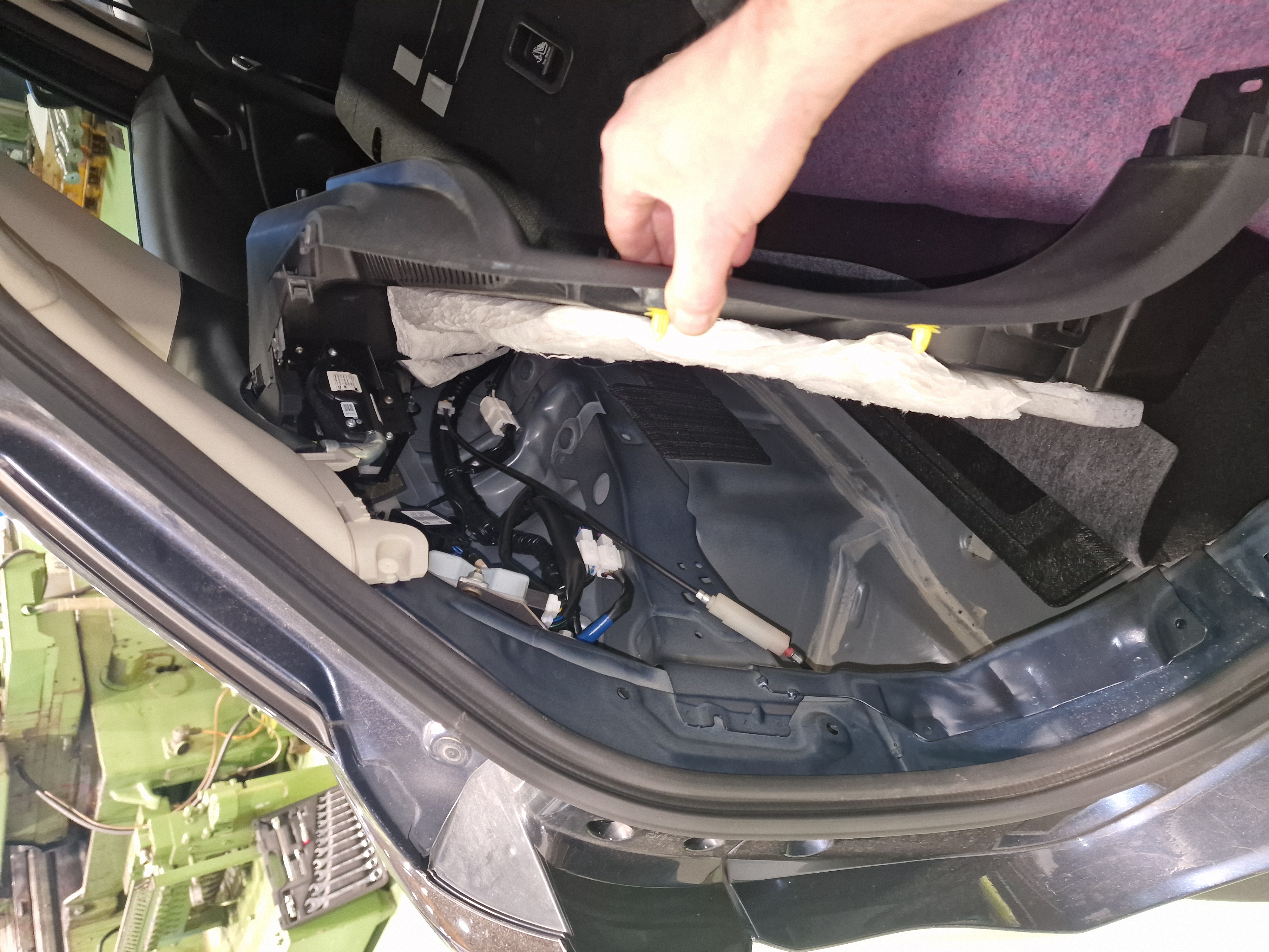

Witam.
Mam problem z lewym tylnym pasem bezpieczeństwa. Pas po zapięciu pozostał w pozycji rozwiniętej i nie chce się zwinąć. Dodam że nie było żadnej przygody typu nagłe hamowanie.
Ktoś może wie jak się do niego dostać aby sprawdzić co się z nim stało?
Dopisano 25 paź 2024, 10:54:
Naprawdę nikt nic nie wie?
Może ktoś ma instrukcję, może serwisową jak się dostać do tego pasa?
Dopisano 25 paź 2024, 14:42:
Sytuacja opanowana, pas naprawiony

Postprzez endrius » 6 lis 2024, 14:05
Hej.
U moim przypadku pomogło użycie preparaty Wurtha Silikon spay
W pierwszej kolejności musisz złożyć tylne siedzenie po stronie pasa a sam pas najlepiej rozwinąć do samego końca i owinąć o zagłówek przedniego siedzenia.
Teraz musisz zabrać się za plastiki. Ten przy oczku od zamka klapy bagażnika od środka po obu stronach ma plastikowe zatrzaski. Musisz je wyciągnąć czym cienki a ostrym. Teraz energicznie od dołu musisz go wysunąć z zaczepów. Boczna osłona również ma taki jeden i jego też wyciągasz. Odkręcasz boczne uchwyty na siatkę kluczem 10 najlepiej nasadkowym. Tą osłonę również musisz wyciągnąć z zaczepów aż zobaczysz tzw zwijacz pasa. Energicznymi ruchami pójdzie bez problemu i obawy że coś uszkodzisz.
I teraz tym preparatem po bokach tej srebrnej rolki zwijacza musisz dobrze "popsikać". Odczekaj chwilę i spróbuj zwijać i rozwijać pas. Powinno puścić.
Mnie zajęła ta czynność max 30 min wraz ze złożeniem wszystkiego do kupy.
Przydadzą się też jakieś rękawiczki bo można się też skaleczyć.
Powodzenia
