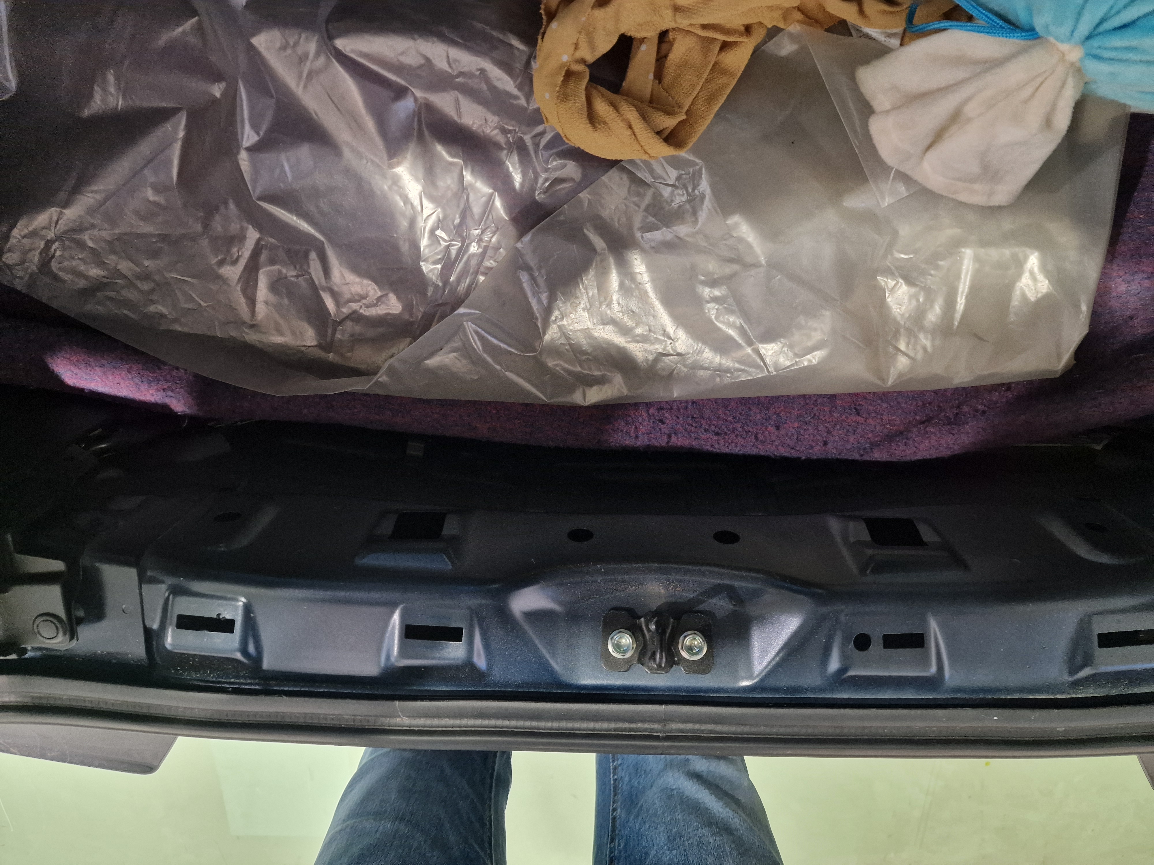

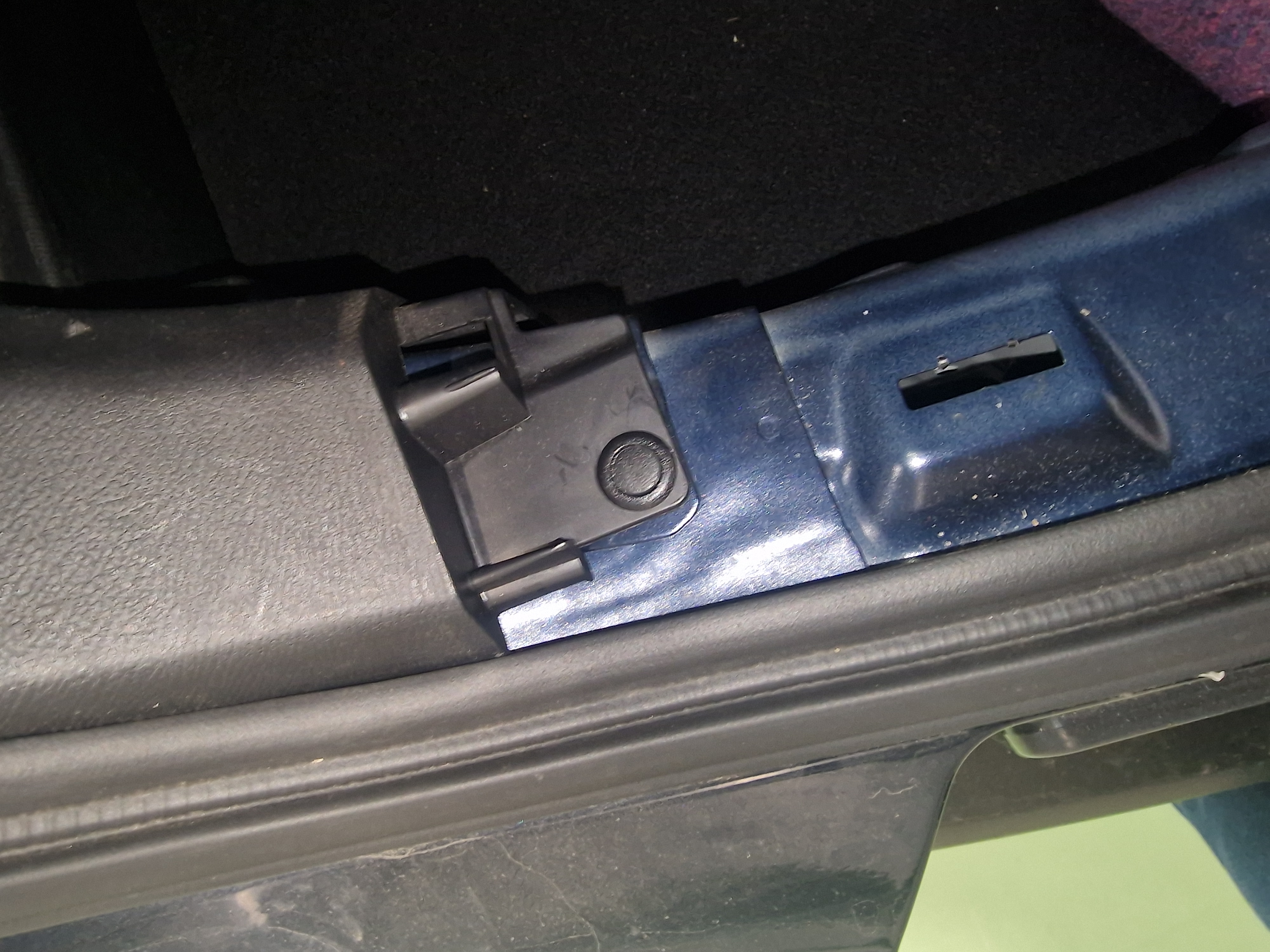

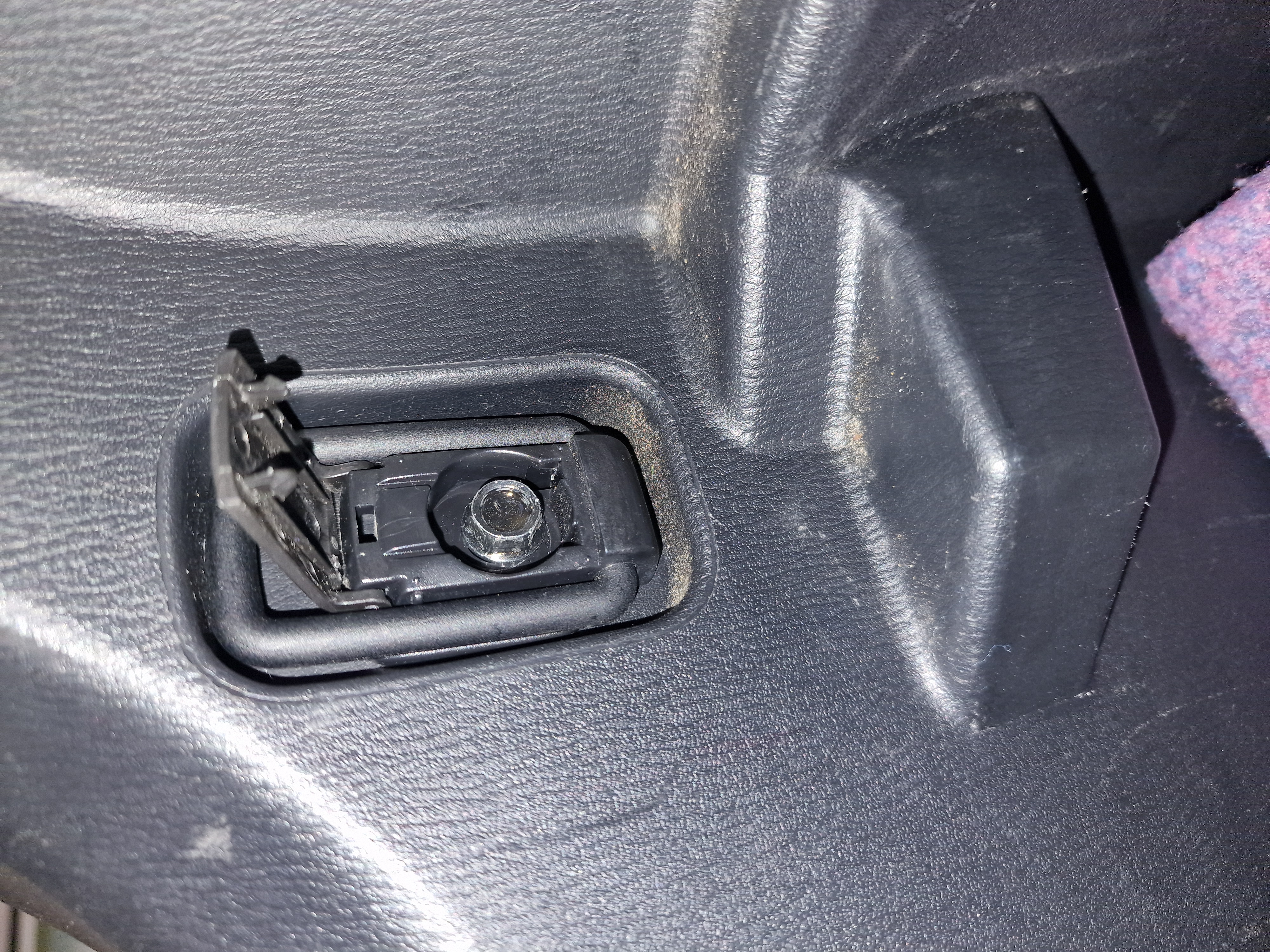

W pierwszej kolejności musisz złożyć tylne siedzenie po stronie pasa a sam pas najlepiej rozwinąć do samego końca i owinąć o zagłówek przedniego siedzenia.
Teraz musisz zabrać się za plastiki. Ten przy oczku od zamka klapy bagażnika od środka po obu stronach ma plastikowe zatrzaski. Musisz je wyciągnąć czym cienki a ostrym. Teraz energicznie od dołu musisz go wysunąć z zaczepów. Boczna osłona również ma taki jeden i jego też wyciągasz. Odkręcasz boczne uchwyty na siatkę kluczem 10 najlepiej nasadkowym. Tą osłonę również musisz wyciągnąć z zaczepów aż zobaczysz tzw zwijacz pasa. Energicznymi ruchami pójdzie bez problemu i obawy że coś uszkodzisz.
I teraz tym preparatem po bokach tej srebrnej rolki zwijacza musisz dobrze "popsikać". Odczekaj chwilę i spróbuj zwijać i rozwijać pas. Powinno puścić.
Mnie zajęła ta czynność max 30 min wraz ze złożeniem wszystkiego do kupy.
