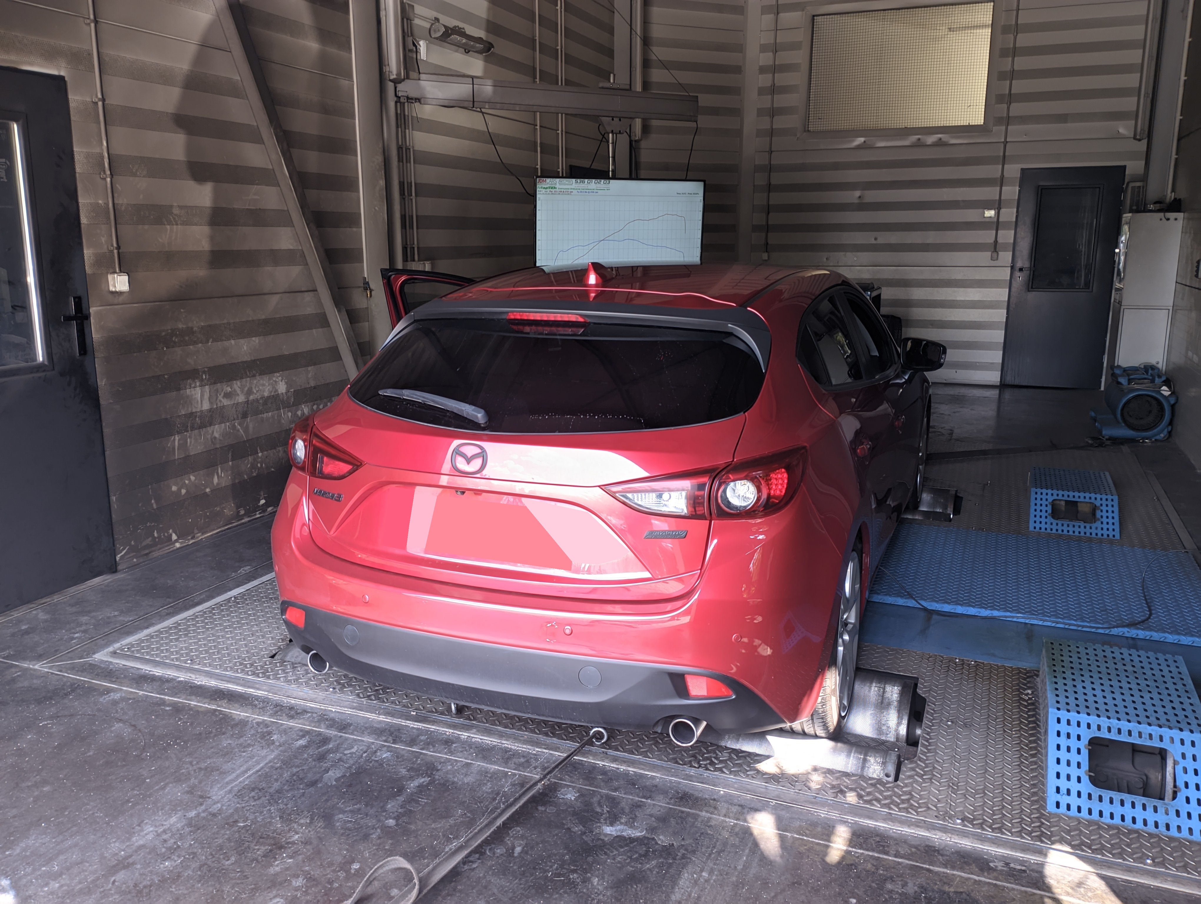

Dzisiaj zaliczona wizyta u DiSi-tune. Efekty poniżej:
Seria 153KM, 223,5Nm.
179,7KM 232,2Nm już po dopracowaniu mapy – po długiej walce z filtrem powietrza K&N
182,3KM 228,1Nm na tej samej mapie tylko z nowym seryjnym filtrem papierowym.
Różnicę w trasie powrotnej po A1 było wyraźnie czuć, samochód całkiem inaczej reaguje na gaz. Ja ze swojej strony polecam <serduszka>

Kawał drogi, ale po Twoim wpisie widać że warto było :D co z tym filtrem nie tak?

Całość strojenia była robiona na zamontowanym filtrze KN i ogólnie dość oporny był mój silnik w strojeniu – pytanie czy przez ten filtr ale i temperatura nie pomagała również bo wczoraj mocno grzało. Po strojeniu zamieniliśmy KN na ori filtr i wypluło na tej samej mapie 2 konie więcej, ale 5 niuta mniej... Wszystko to obarczone jest błędem pomiarowym – bardziej by mi zależało oczywiście na momencie (wkładka KN) natomiast do domu dojechałem na seryjnym filtrze i podejrzewam że nie byłoby odczuwalnej różnicy między nimi. Tak więc magiczne działanie filtrów sportowych zwiększających moc ja osobiście wkładam między bajki i zostanę przy oryginalnym filtrze.

Zazwyczaj sportowy filtr nie daje nic prócz "fajniejszego" zaciągnięcia powietrza i mam tu na myśli tylko wrażenia akustyczne.
Żeby cokolwiek wyszło lepiej to trzeba popracować całym dolotem, a następny krok to układ wydechowy. Wtedy można cokolwiek powalczyć o nadprogramowe konie bo jak sam kolega wspomniał różnice w pomiarach to margines błędu same hamowni i tego jednego biegu.
W tym silniku z tak małymi ruchami ciężko coś więcej wycisnąć. Taki jego urok. Spłaca się niską awaryjnością.

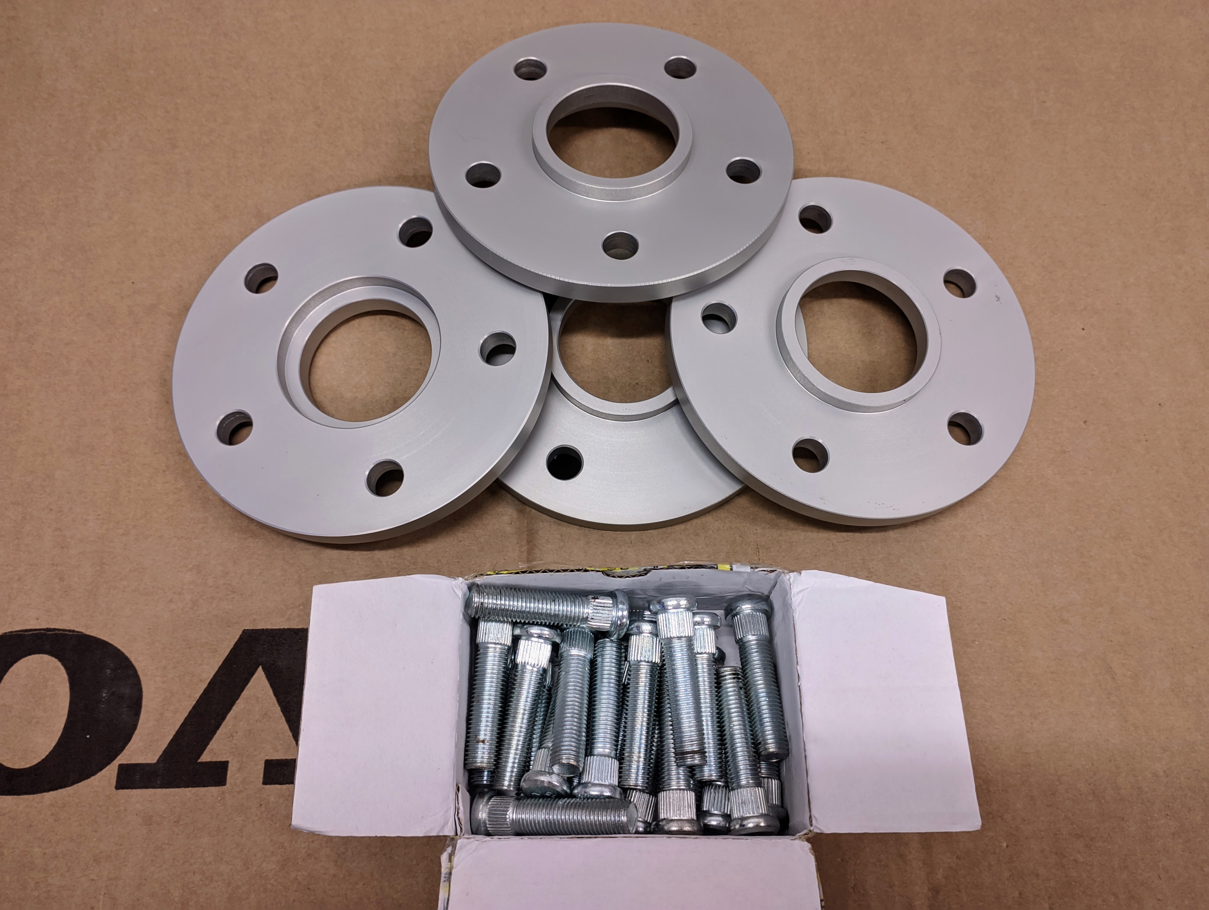

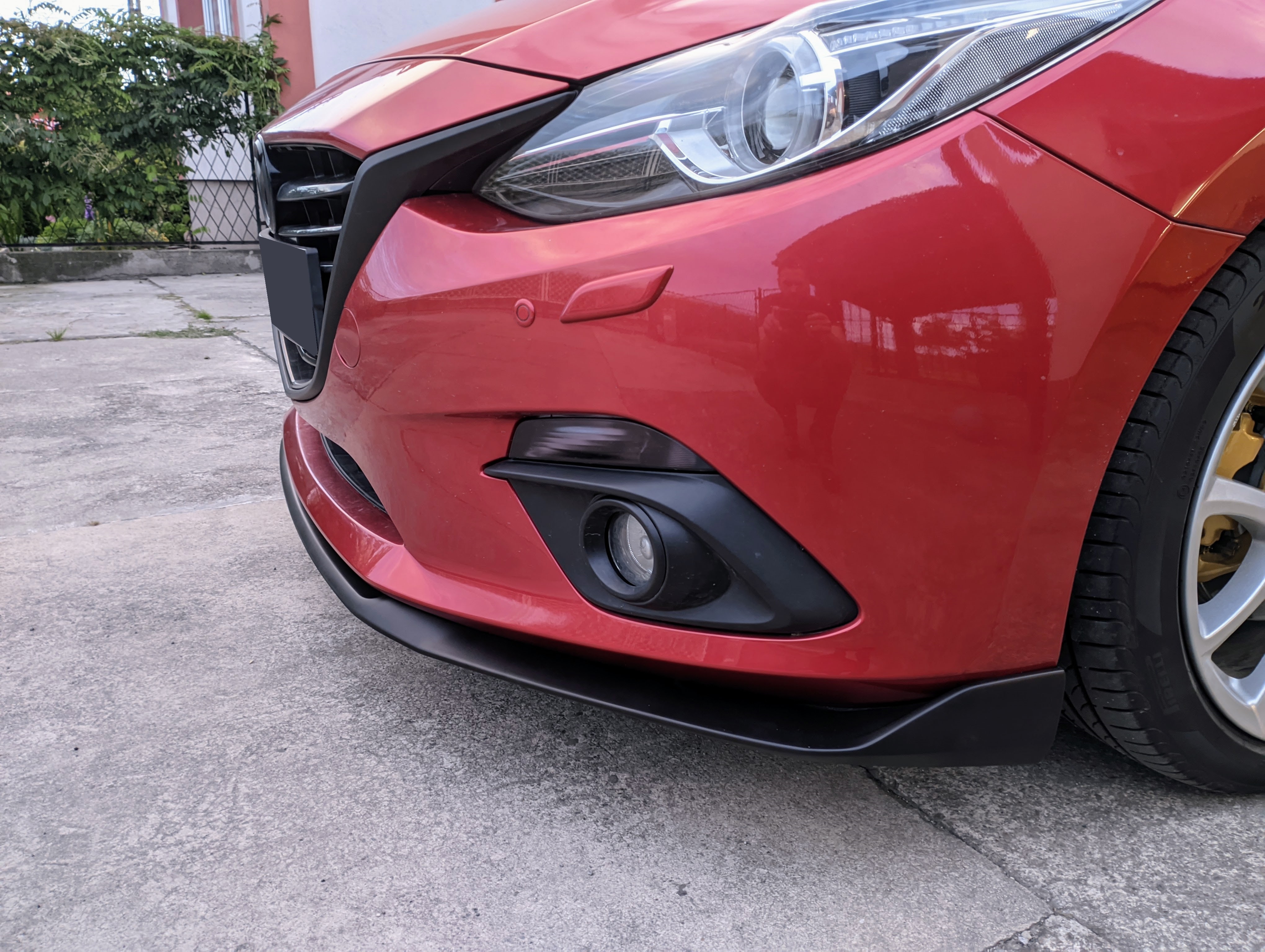

Dokładka kupiona używka, mocno dojechana bez klipsów, na szczęście nie połamana, wszystkie mocowania całe. Rozbroiłem ją do zera łącznie z prawie całkowicie zjechanymi nitami od spodu od krawężników. Nowa pianka, taśma 3M, nowe klipsy i malowanie w czarny mat żeby pasowała do całokształtu. Efekt poniżej. Ja się jaram niesamowicie, bo kolejny element układanki na miejscu.
Teraz tylko siły musze skupić na szukaniu dokładek progów, bo chyba łatwiej bursztynową komnatę znaleźć niż komplet tych listew :| Jakby ktoś miał na sprzedaż lub namiary jakiekolwiek śmiało każdą informację przyjmę.
A tym czasem w garażu kolejne klocki czekają na montaż. Mały sneak peak: ;)

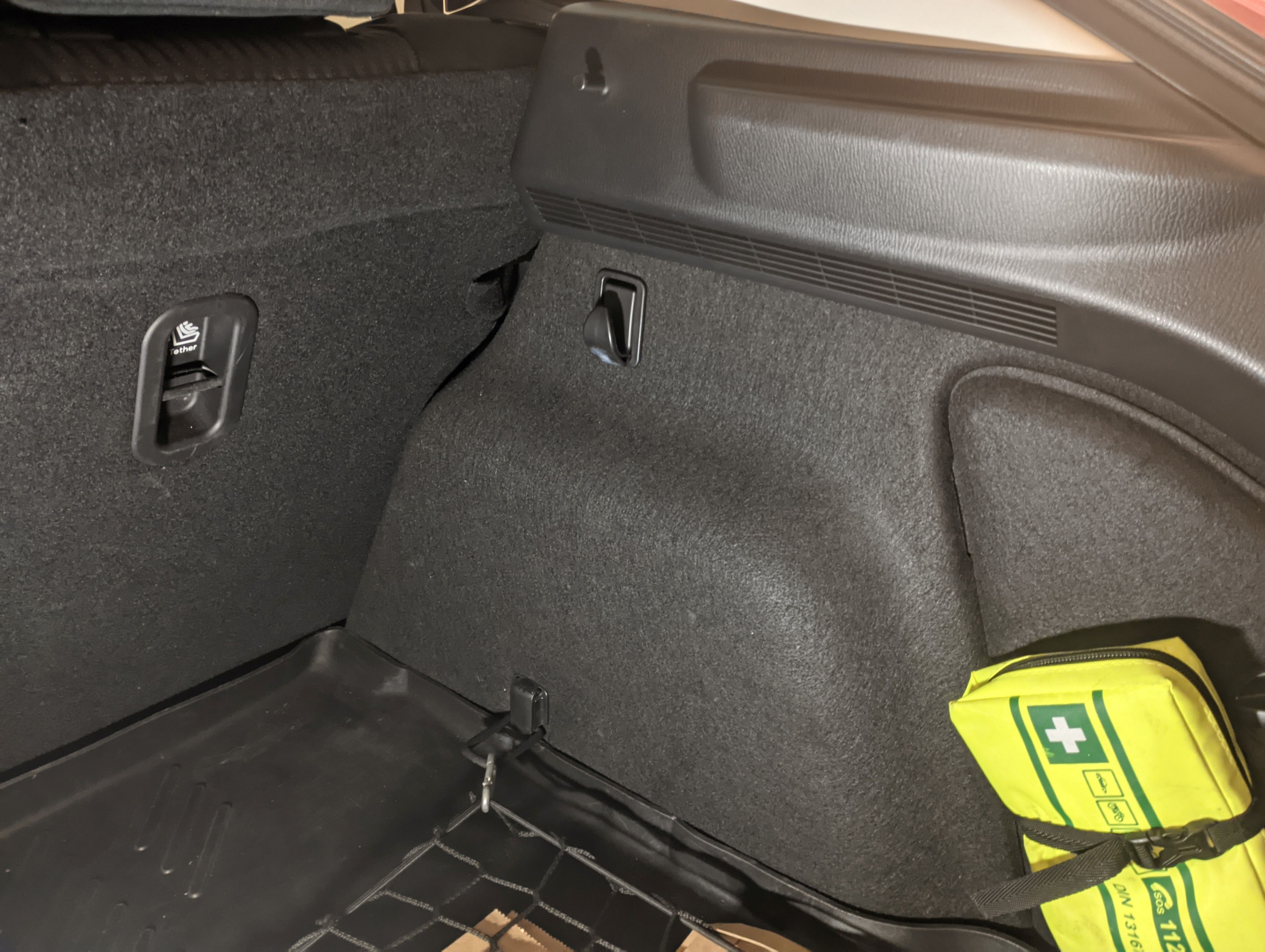

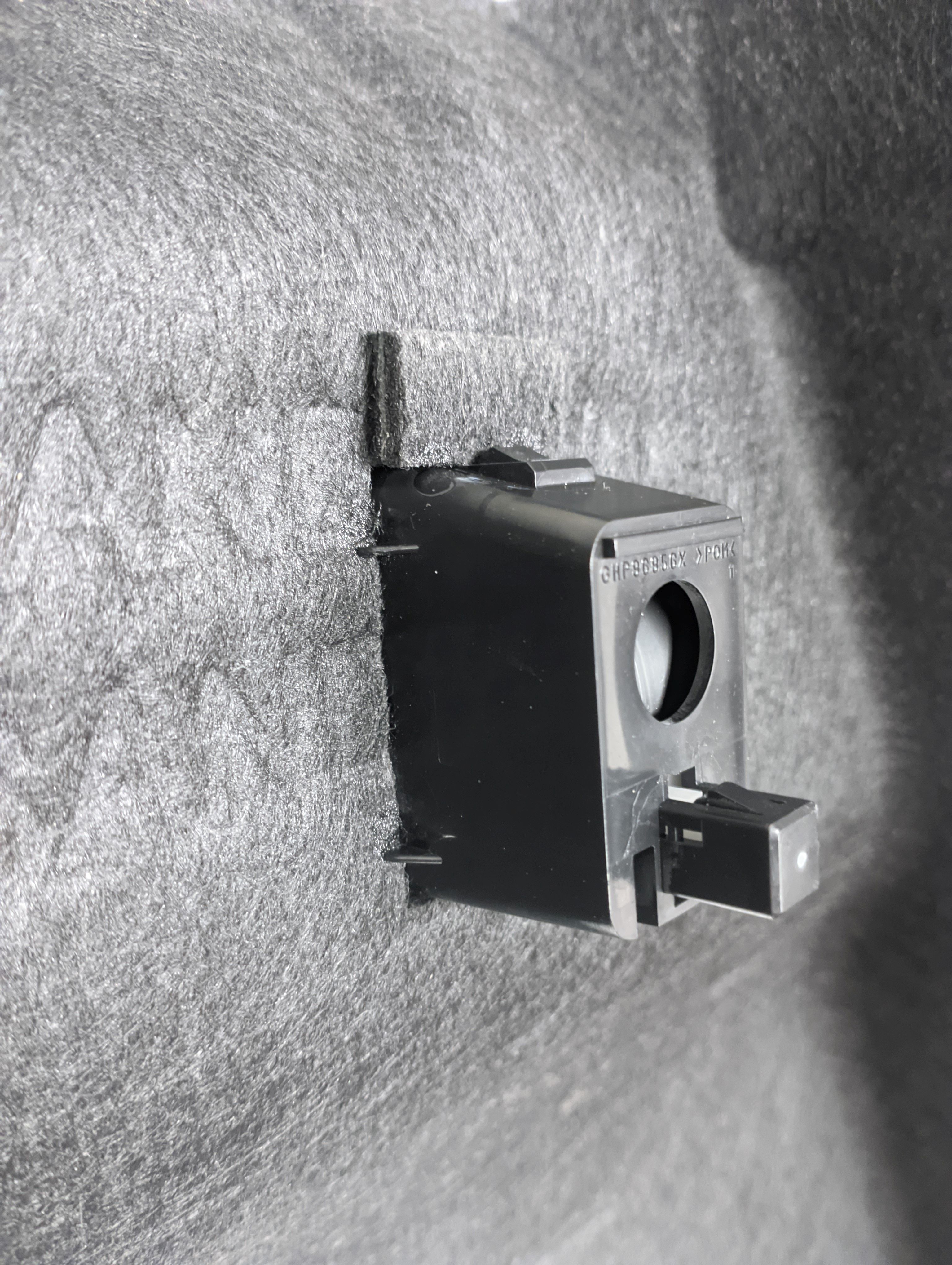

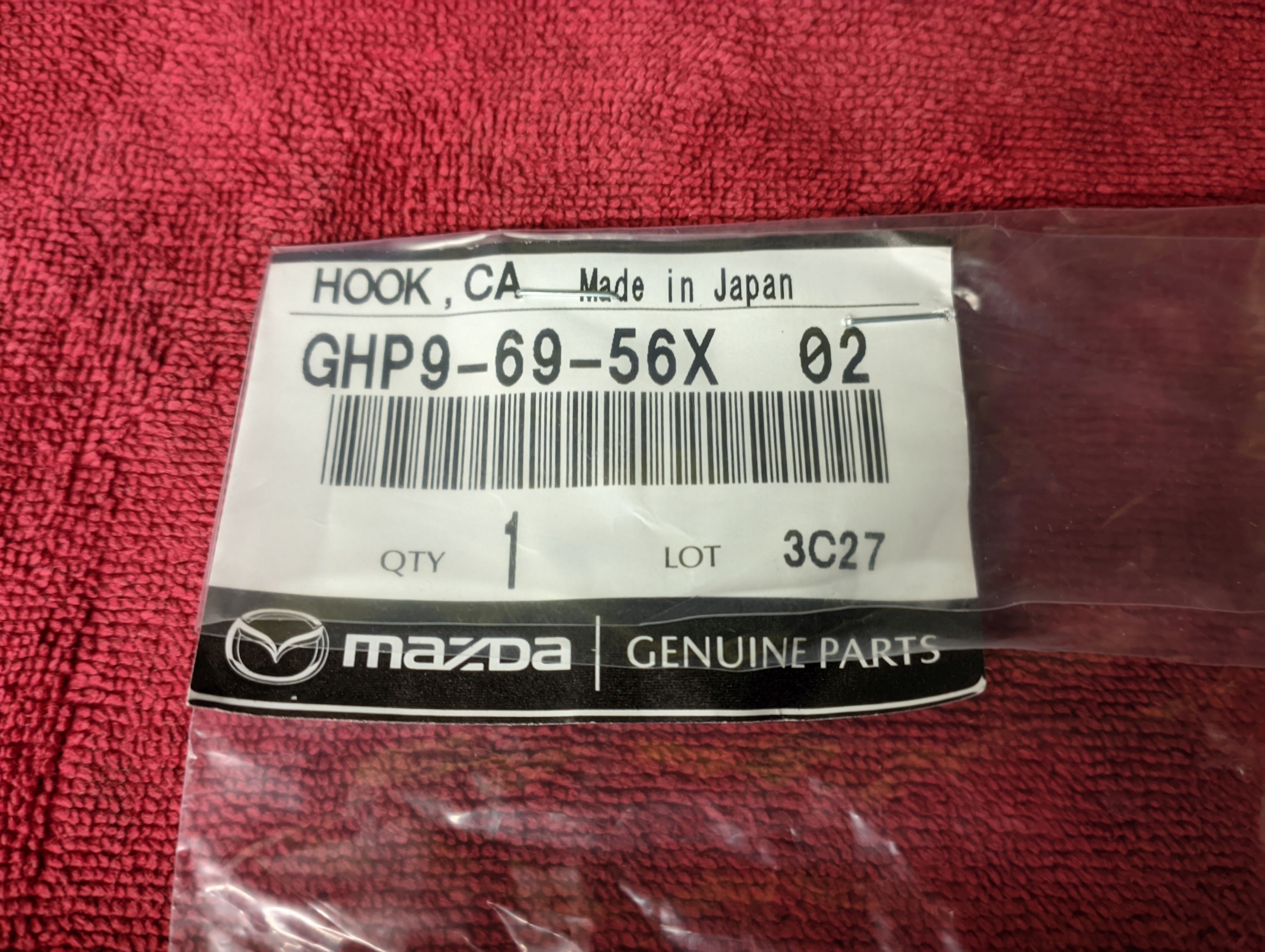

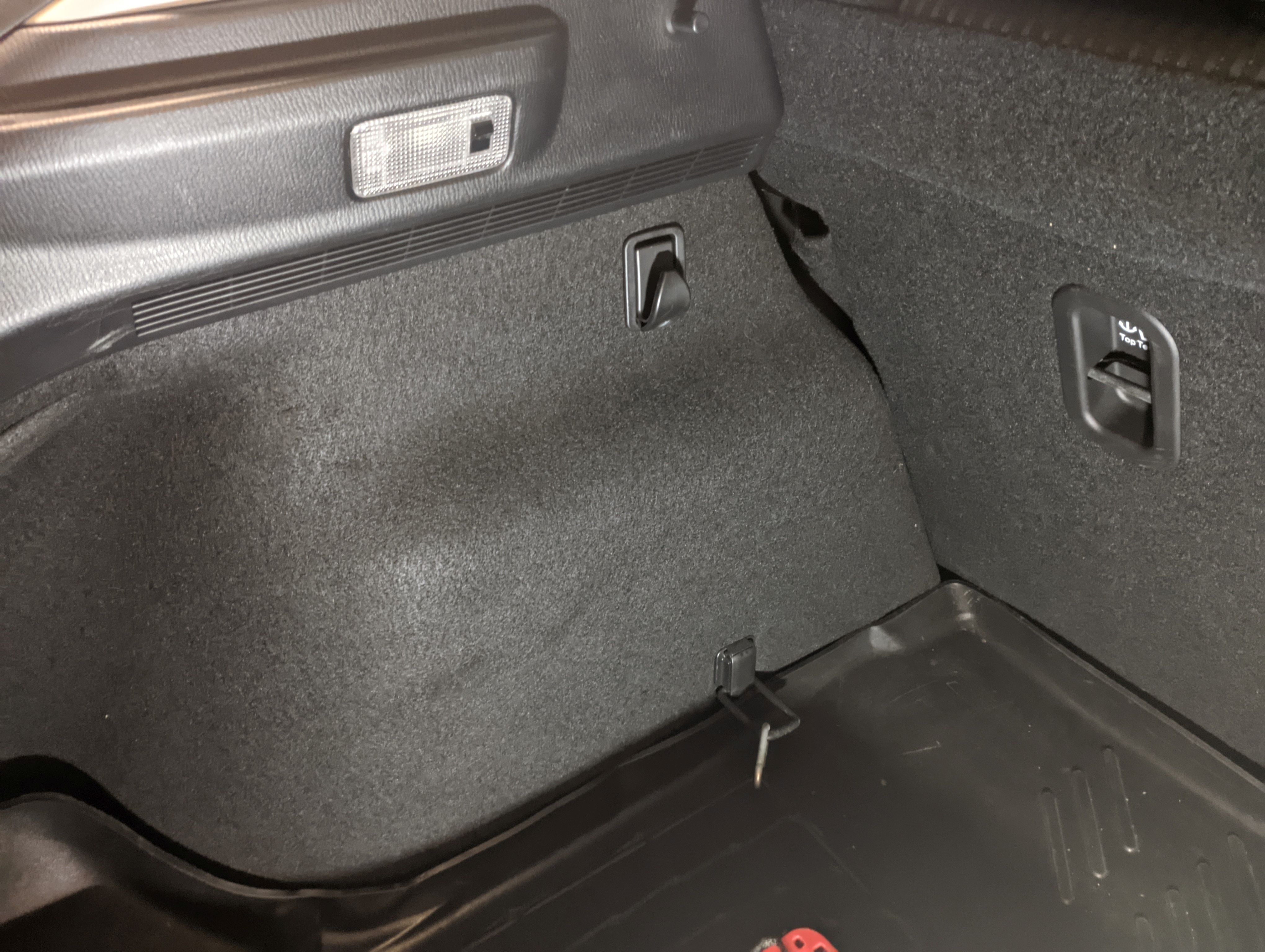

Czołem, pojeździłem ostatnio sobie zastępczą 6 w kombiku i przypadł mi do gustu pewien gadżet – mianowicie rozkładane haczyki na drobne zakupy w boczku bagażnika. Dostałem swoje auto z powrotem i stwierdziłem że muszę to mieć w 3 :D . To działamy – kupujemy haczyki z Mazdy 6
Potrzebna jest ich lekka modyfikacja – nacinamy wycięcia w oryginalnych zębach którymi będzie się trzymał haczyk w tapicerce
Tapicerki demontujemy, zrobiłem taki szablon z wymiarami jak wycinać i żeby z niczym nie kolidowało pod boczkiem
Podkleiłem jeszcze kawałek wyciętego materiału pod górny zaczep takie wzmocnienie najbardziej wrażliwej części
Poskładane i na gotowo tak się z obu stron prezentuje

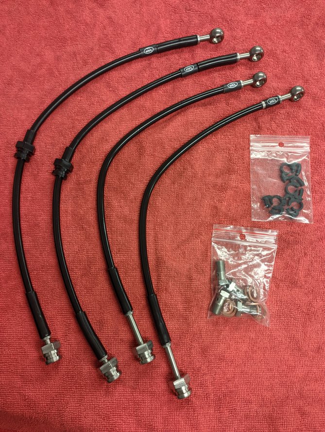

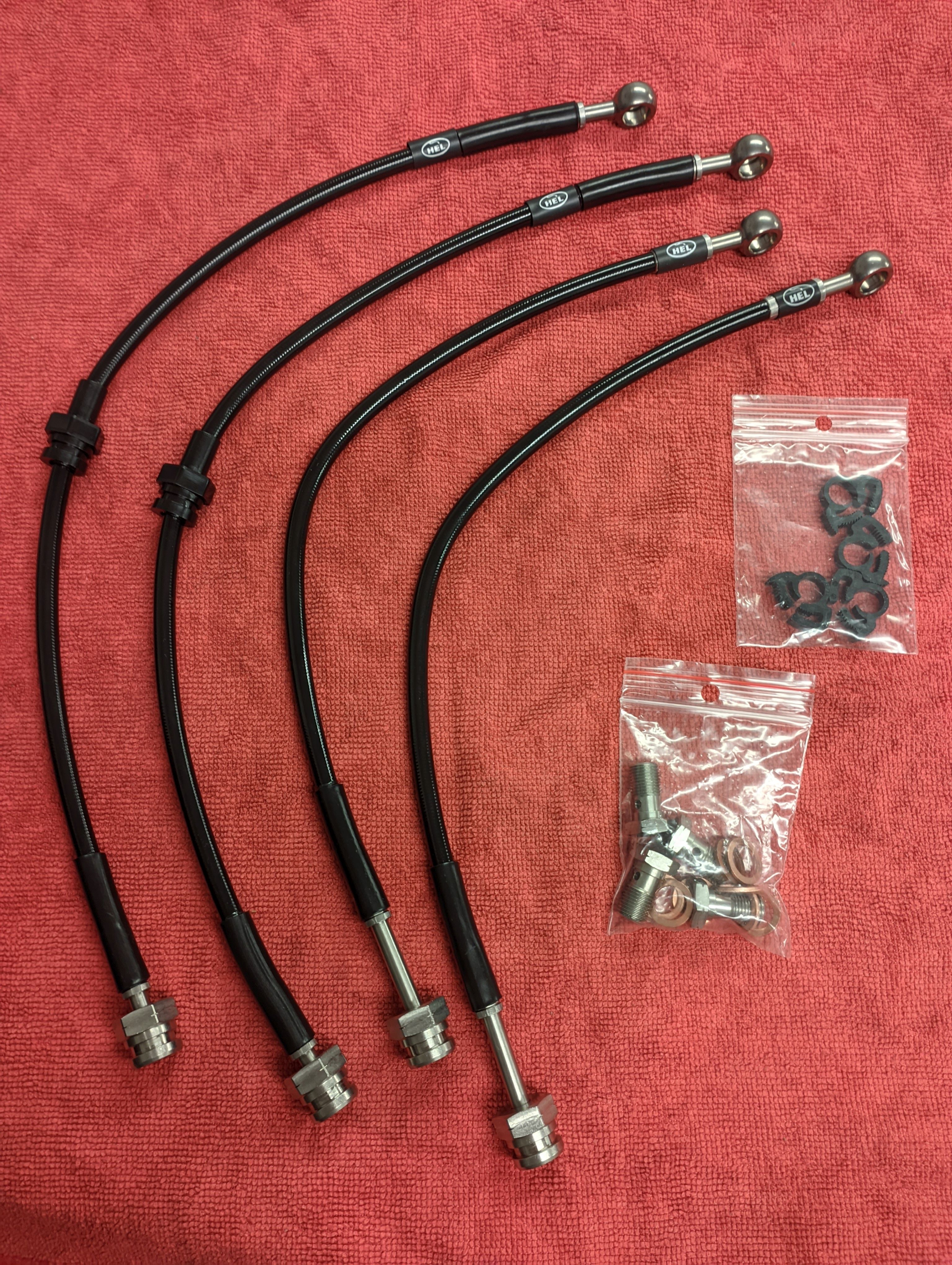

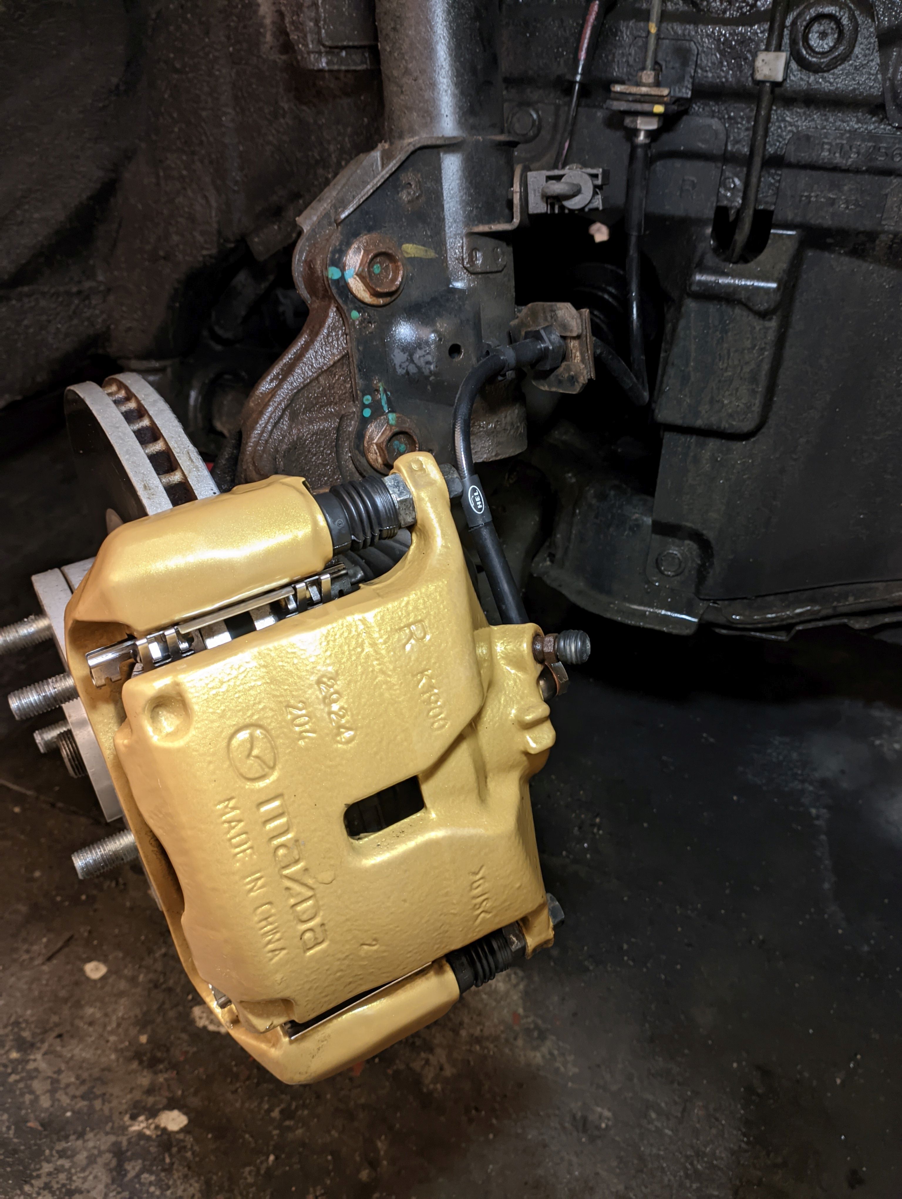

Wymiana banalna, w zestawie z przewodami nowe śruby banjo z miedzianymi podkładkami. Przewody są minimalnie dłuższe od OEM i zdecydowanie sztywniejsze. We wtorek robię dłuższą trasę będzie okazja to potestowania skuteczności nowych przewodów. A w międzyczasie wpadł zimowy setup, MPSki umyte złożone do snu zimowego :) Kilka gratów czeka na kolejny sezon – udało mi się dorwać dokładki progów i tylną dokładkę, ale montaż dopiero na wiosnę – będzie mocne wejście w sezon 2024 :D
