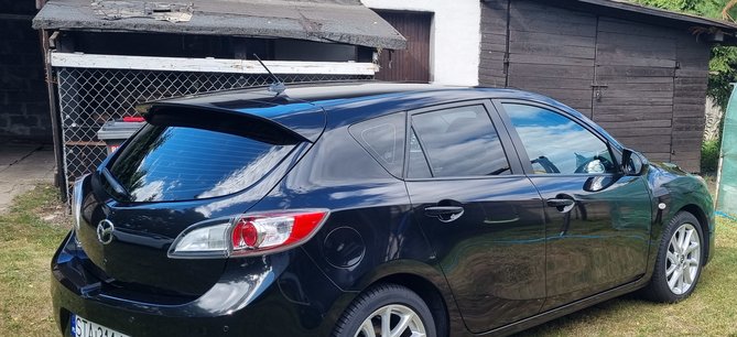

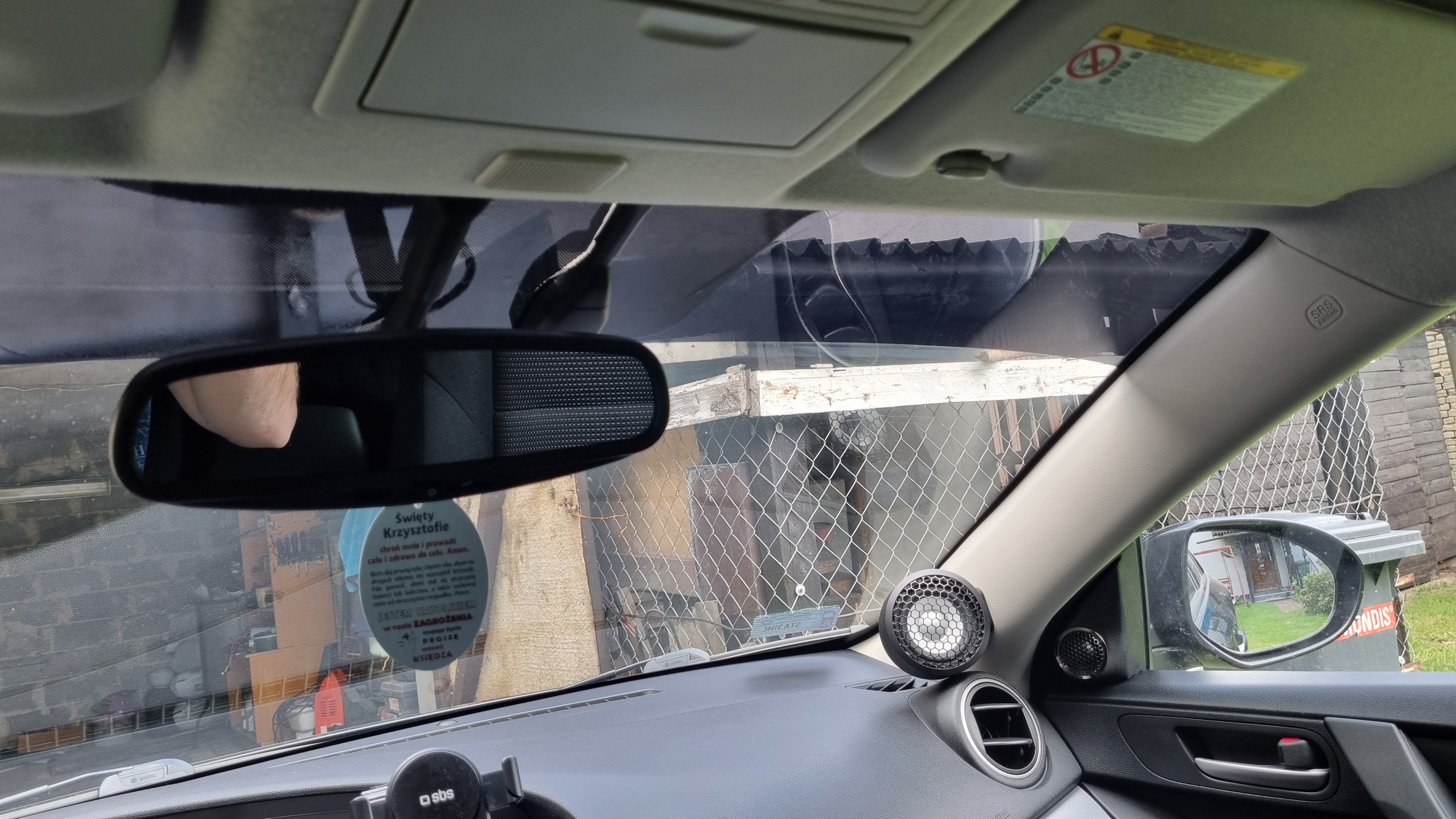

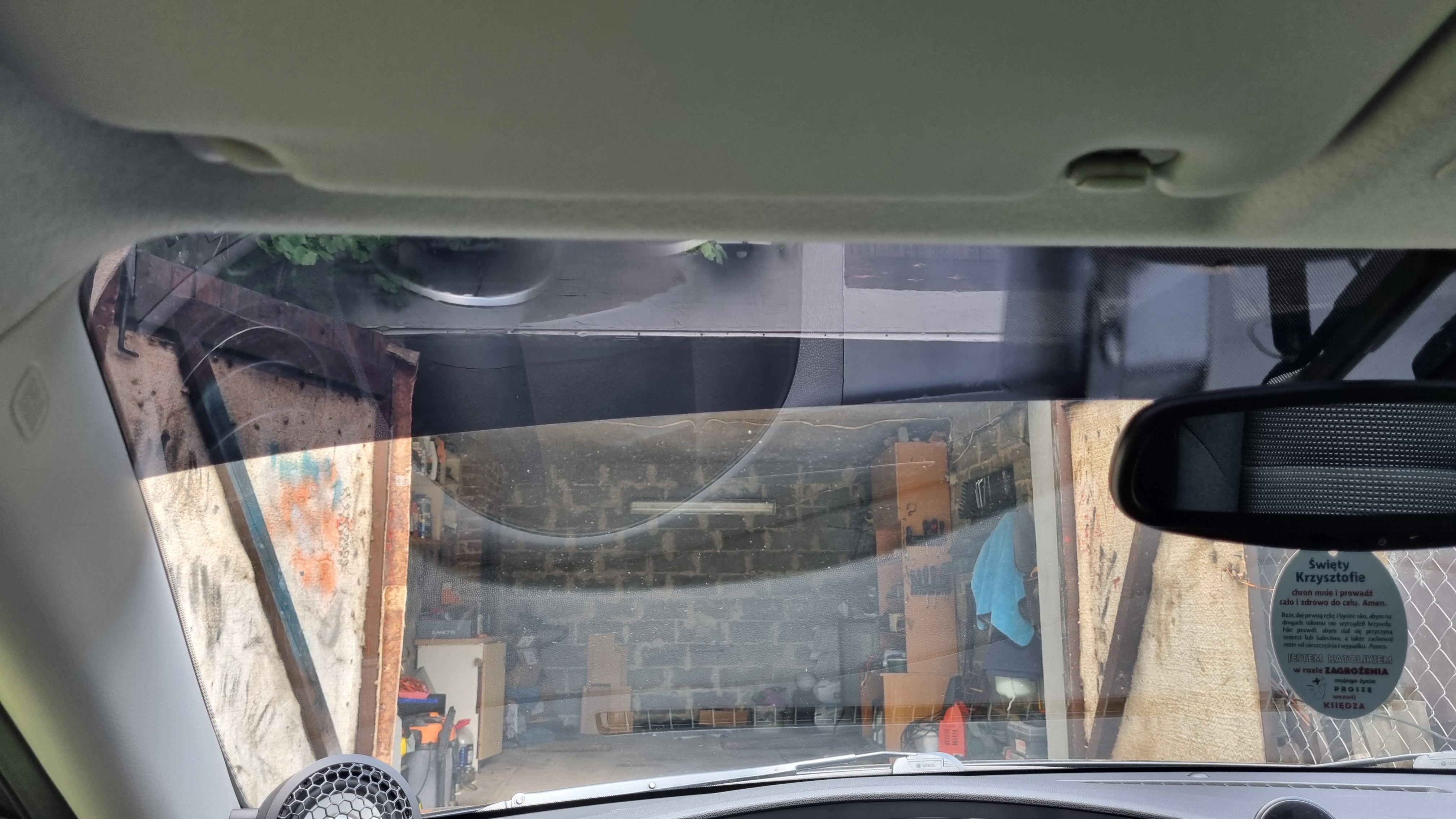

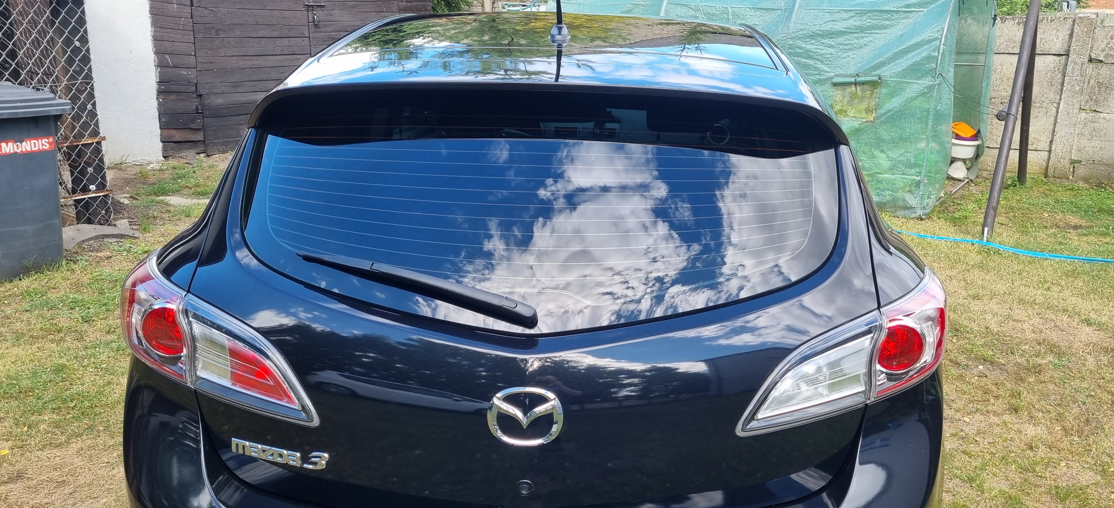

Ze zmian to w końcu przyciemniłem szyby z tyłu. Wleciała folia 85%. Jak umyje samochód to dodam zdjęcia jak wygląda po przyciemnieniu.

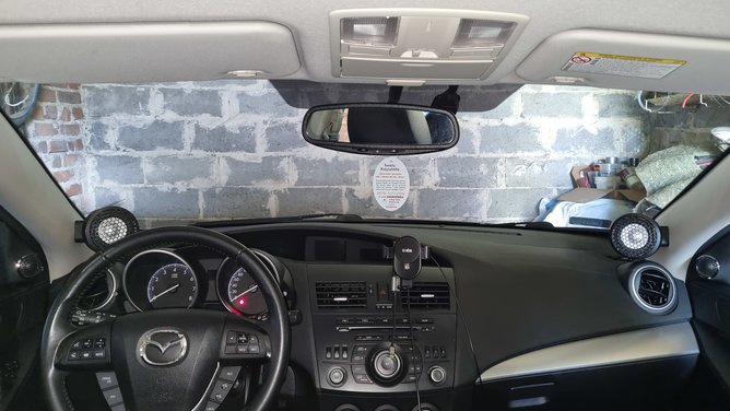

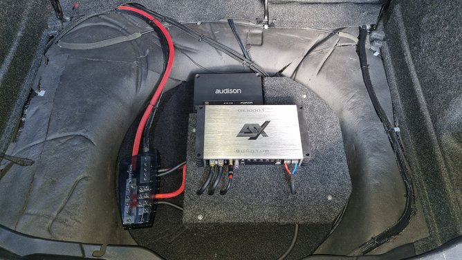

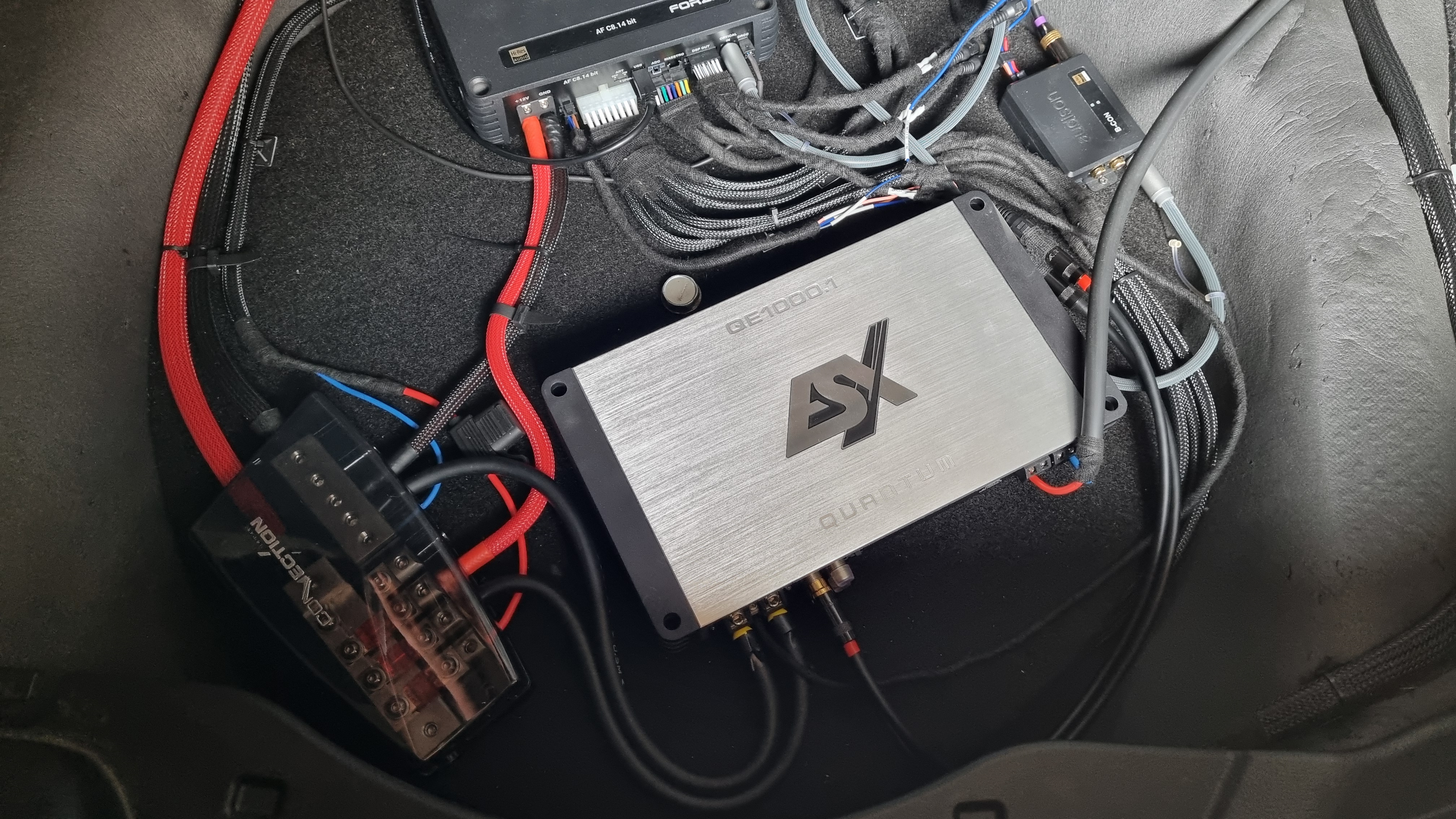

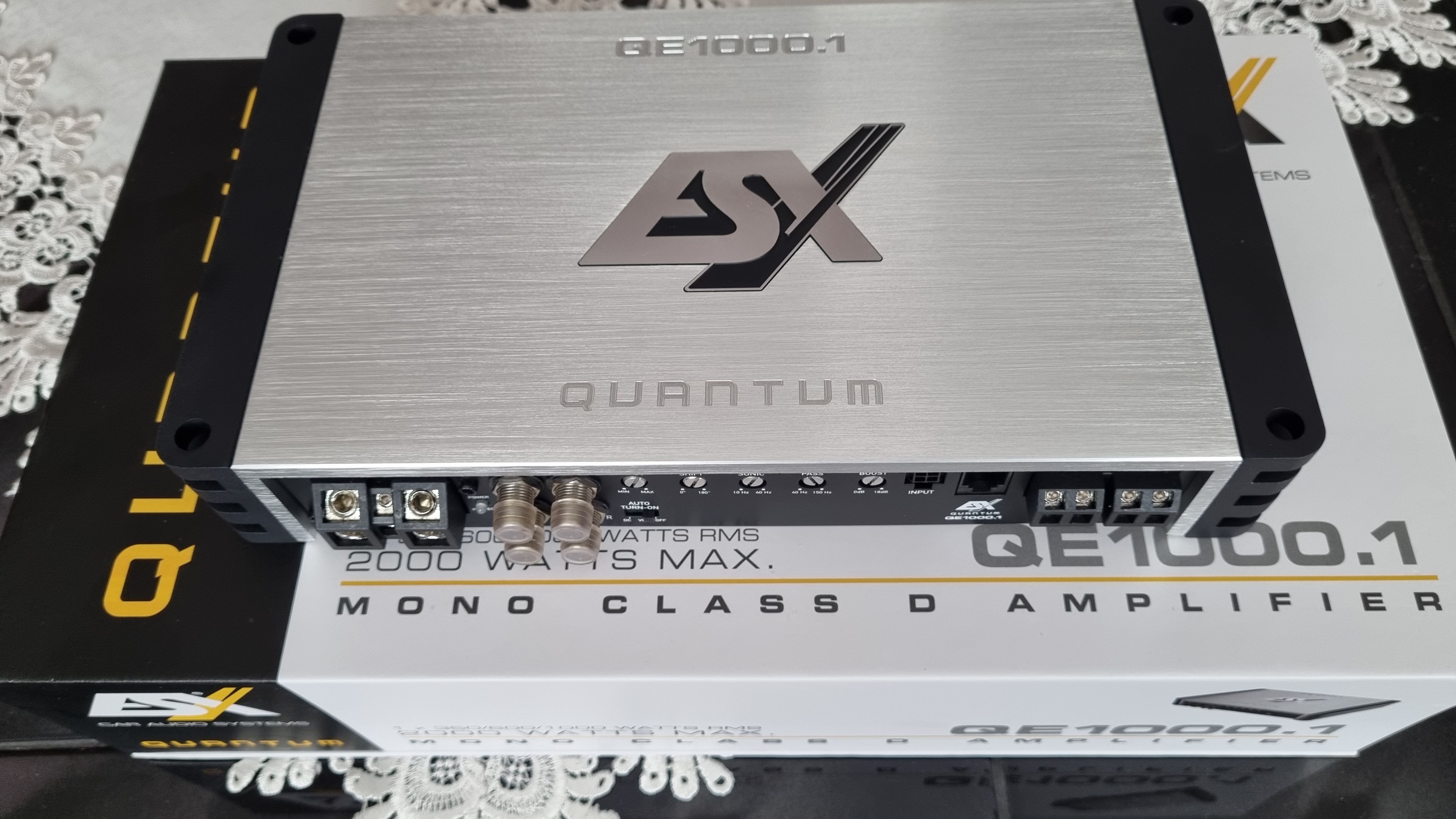

W nagłośnieniu też się trochę zmieniło. Do zasilania subwoofera wleciał esx qe1000.1. Dla re 10s4 to nawet nadmiar mocy. Może kiedyś wleci mocniejszy subwoofer podpięty pod 2 ohm w okolicach 600W ale na razie te 350W w 4 ohm jest dla mnie wystarczające.
Z przodu doszły głośniki średniotonowe eton 3-401/a8/25mg zasilane z audisona. Głośniki z tyłu zostały odłączone.

Mazda świeżo po myciu i woskowaniu.

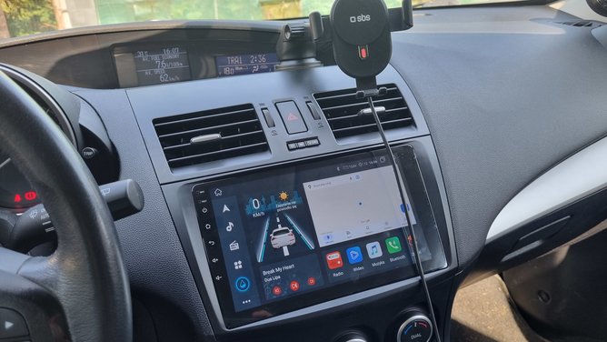

Dodatkowo parę dni temu wpadło nowe radio.
Według sprzedawcy 8x2 GHz, 6 gb ramu, 128 gb dysk i android 12.
Według samego radia to 8x2 GHz, 8 gb ramu, 128 gb dysk i android 13.
Także będę musiał zainstalować jakiś program który wyjawi dokładnie co tam siedzi. Wiem tylko że jest szybkie zarówno w odpalaniu jak i w działaniu. Po dłuższym postoju odpala się jakieś 15-20 s a gdy jest w uśpieniu włącza się odrazu po przekręceniu kluczyka. Uśpienie ustawiłem na 2 godziny bo to najkrótsza opcja.
Radio ma wyjście optyczne więc do podpięcia pod dsp jest w sam raz.
Sterowanie z kierownicy działa choć ma odwróconą zmianę stacji i utworów. Wyświetlacz od klimatyzacji pokazuje czas piosenki i stacje radiowe.

Radyjko wygląda identycznie jak u mnie, to Sinosmart czy jakiś inny klon jeszcze? Jeśli to pochodna modelu TS10 jest zaszyta opcja w ustawieniach do odwrócenia działania przycisku od zmiany utworu, też mi to nie pasowało ale do dogrzebałem się do tych opcji i bardziej logicznie to działa.

Radio kupione od Polskiego sprzedawcy(marsdev), nie wiem w zasadzie co to za cudo. Na pudełku jest niby jakąś nazwa producenta ale nie udało mi się w necie namierzyć co to konkretnie.
Po odpaleniu programu do zczytywania parametrów wyszło że procesor to uis 7862s 8 x 2.0 ghz, ram to faktycznie 8 gb a pamięć wbudowana 128 gb. System to android 10 z API 29.
Spróbuje wybrać inną opcje w wyborze samochodu bo wydaje mi się że były dwie przy mazdzie 3. Może to pomoże na odwróconą zmianę utworów a jak nie to będę szukał czy nie ma jakiegoś dodatkowego ustawienia.

Przełączenie na tą drugą opcję przy wyborze modelu nie naprawiło problemu z odwróconą zmianą utworów. Za to dodało wyświetlanie komunikatów o otwartych drzwiach i panel klimatyzacji. Udało mi się jakoś namierzyć gdzie zmienić to sterowanie i działa już poprawnie.
I chyba namieżyłem co to jest. Na aliexpres widnieje jako hizpo s8. Nie wiem czy to na 100% to samo ale parametry, wygląd i aplikacje fabrycznie zainstalowane się niemal pokrywają z tym co u mnie.

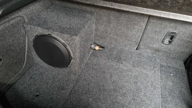

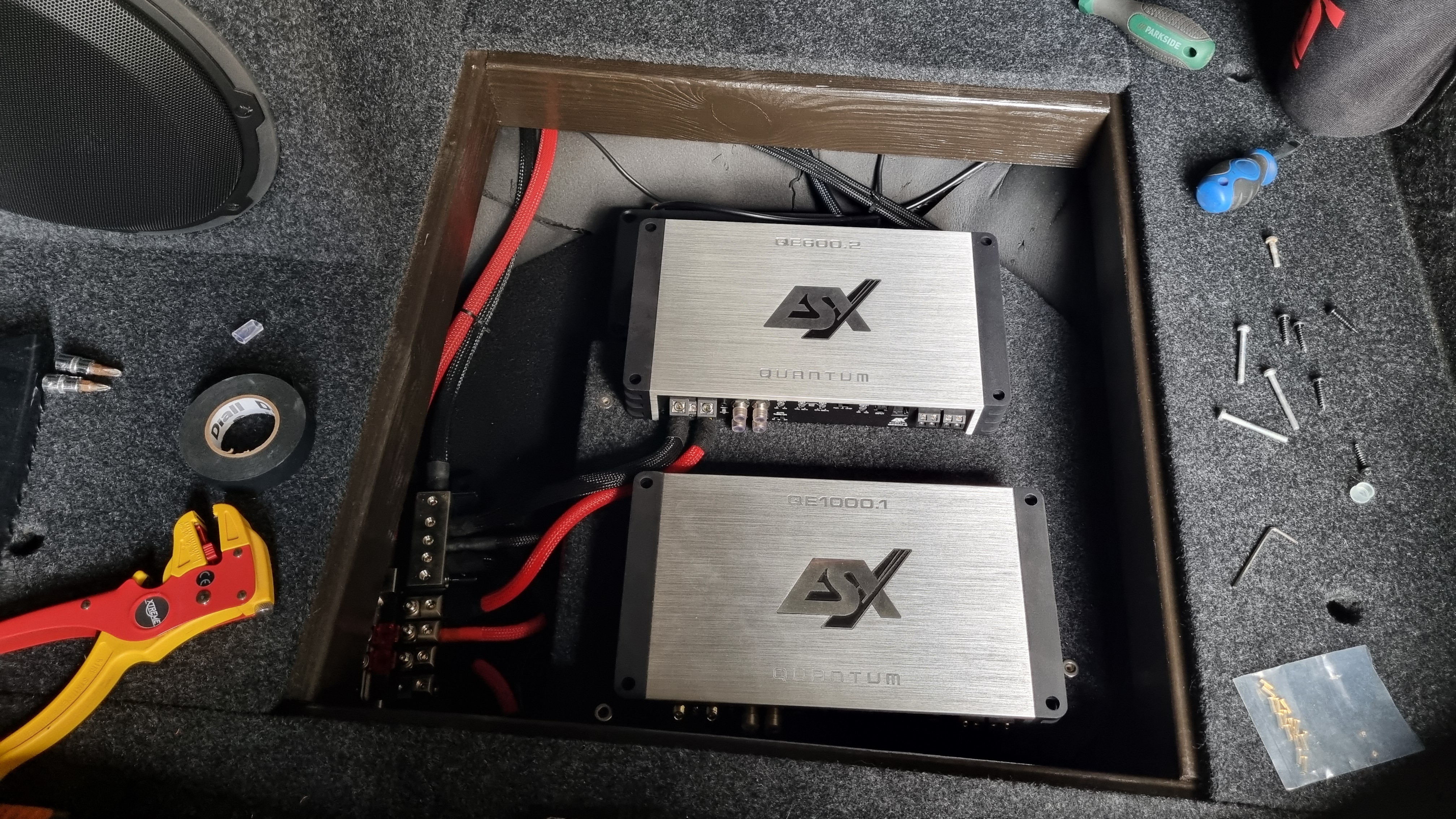

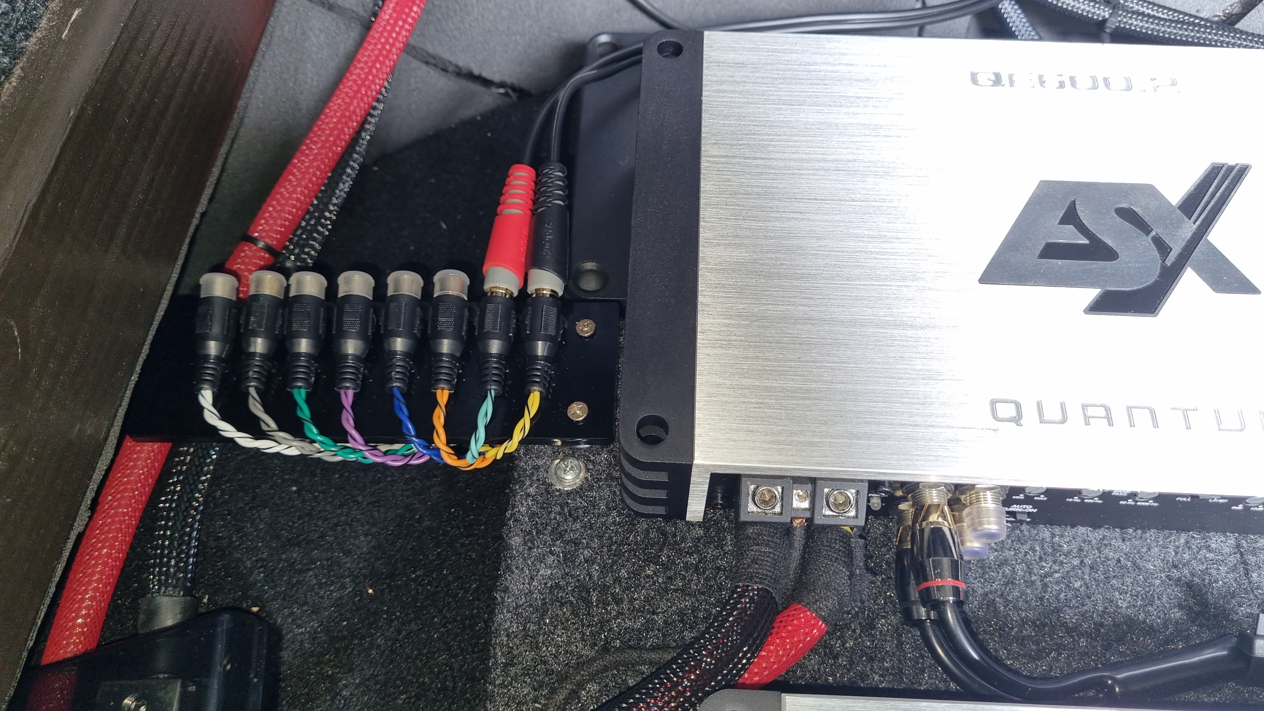

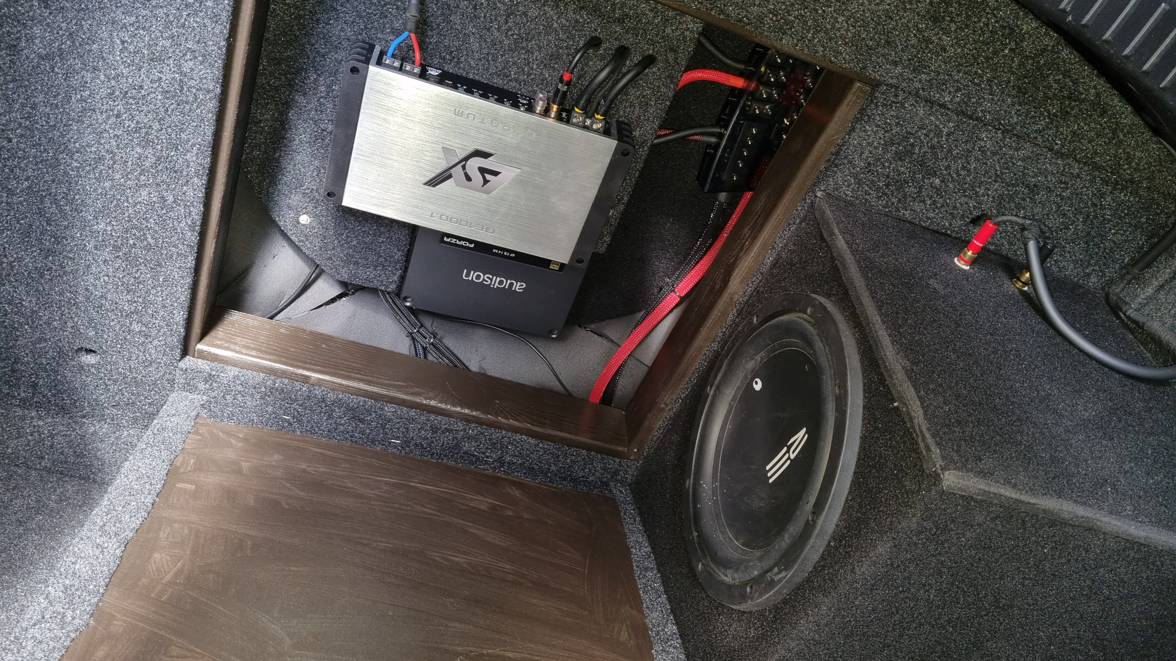

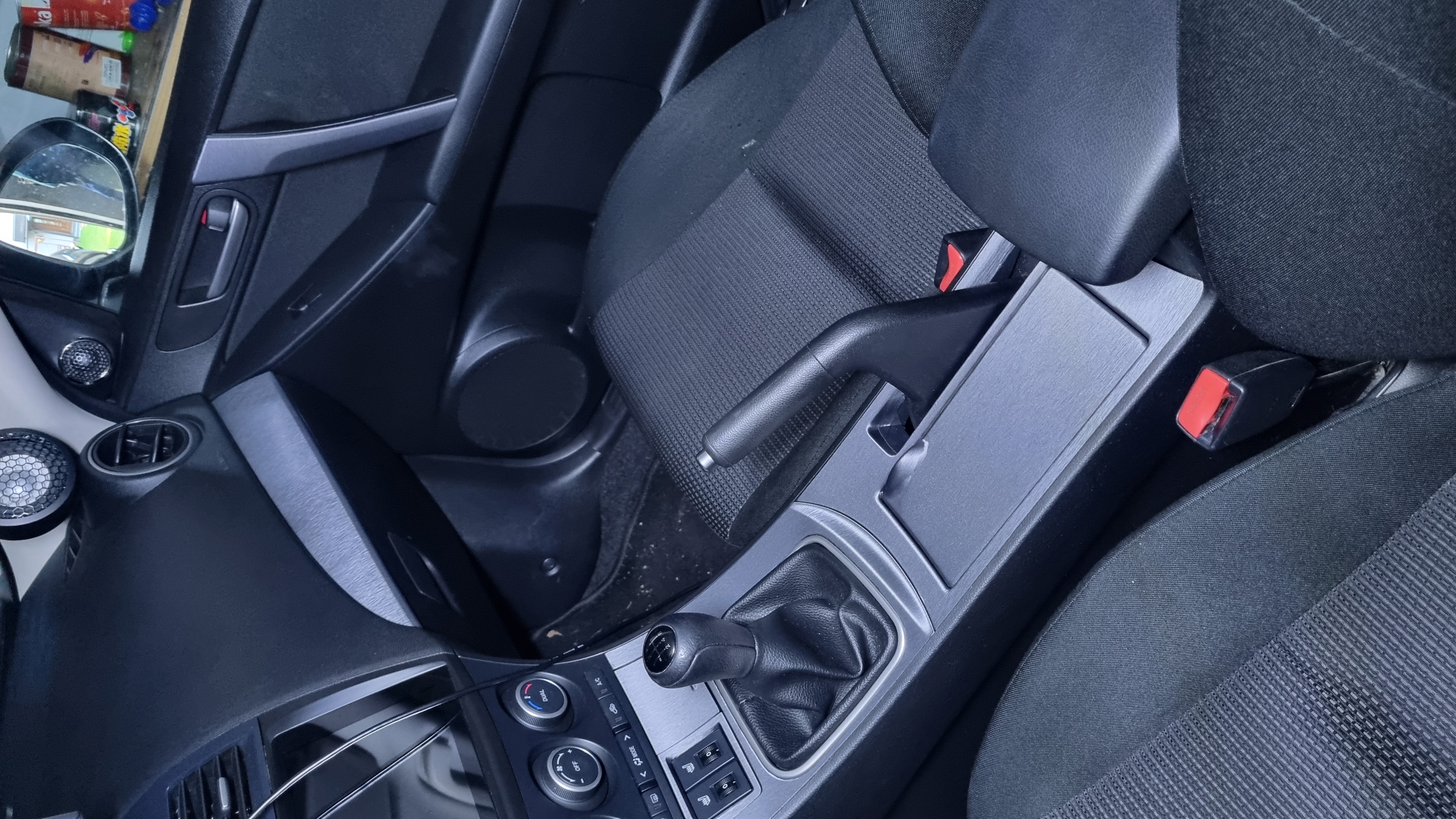

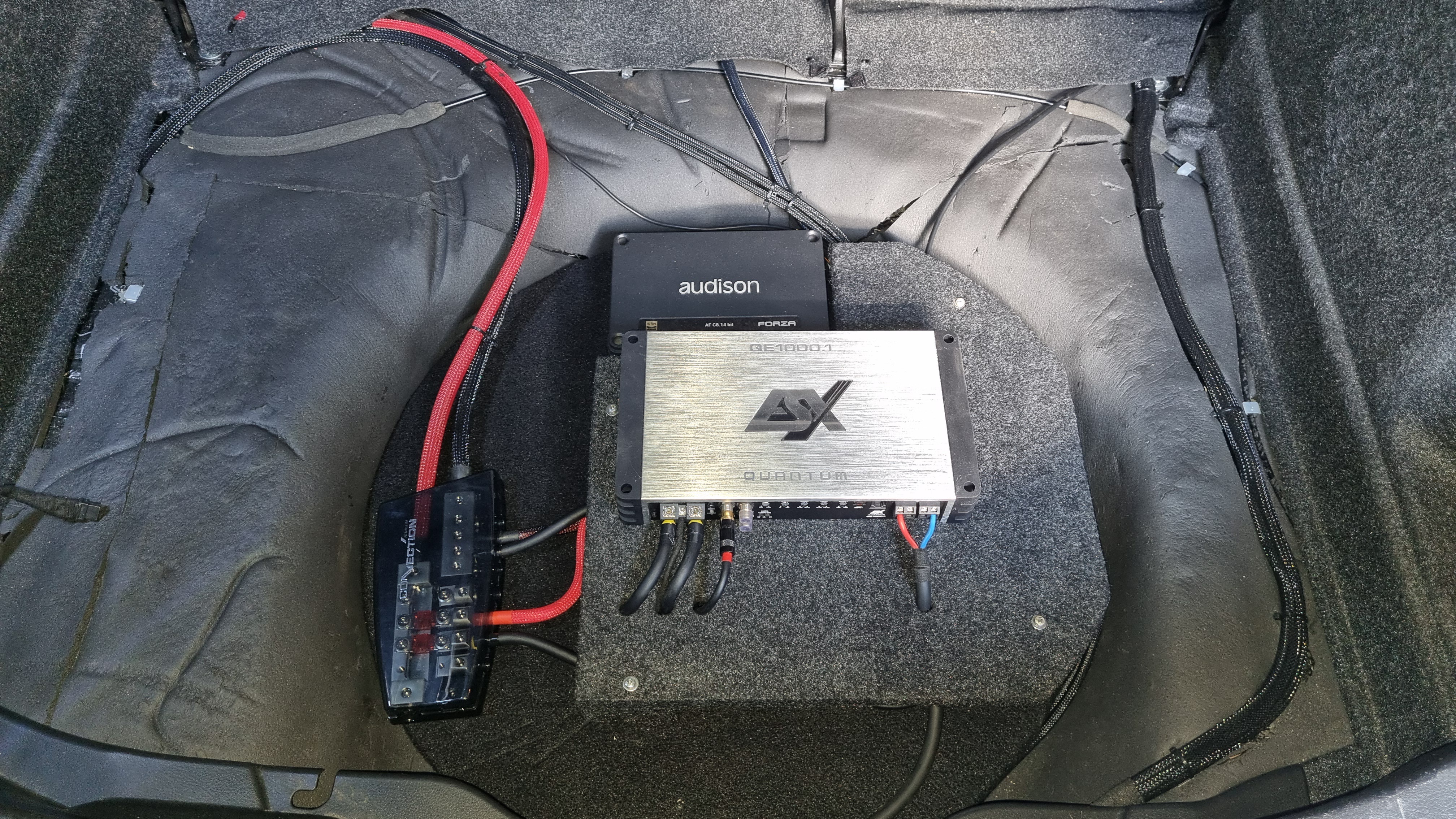

Kolejne zmiany dokonane. Wykonałem porządną zabudowę w bagażniku.
Zrobiłem płytę zasłaniającą całe okablowanie z dsp z miejscem na monoblok. Teraz mam lepszy dostęp do przełączników w esx i nie widać plątaniny kabli z dsp.
Na zdjęciach jeszcze widać złączkę na kablu do subwoofera ale musiałem się jej pozbyć bo czasami nie łączyła i subwoofer nie grał.
Podłoga jest podniesiona o jakieś 8 cm. Po bokach zrobiłem 2 schowki. Z lewej duży schowek pod subwooferem na większe rzeczy i z prawej mniejszy.
Teraz tylko przydałoby się zmienić suba na coś mocniejszego w mniejszej skrzynce.

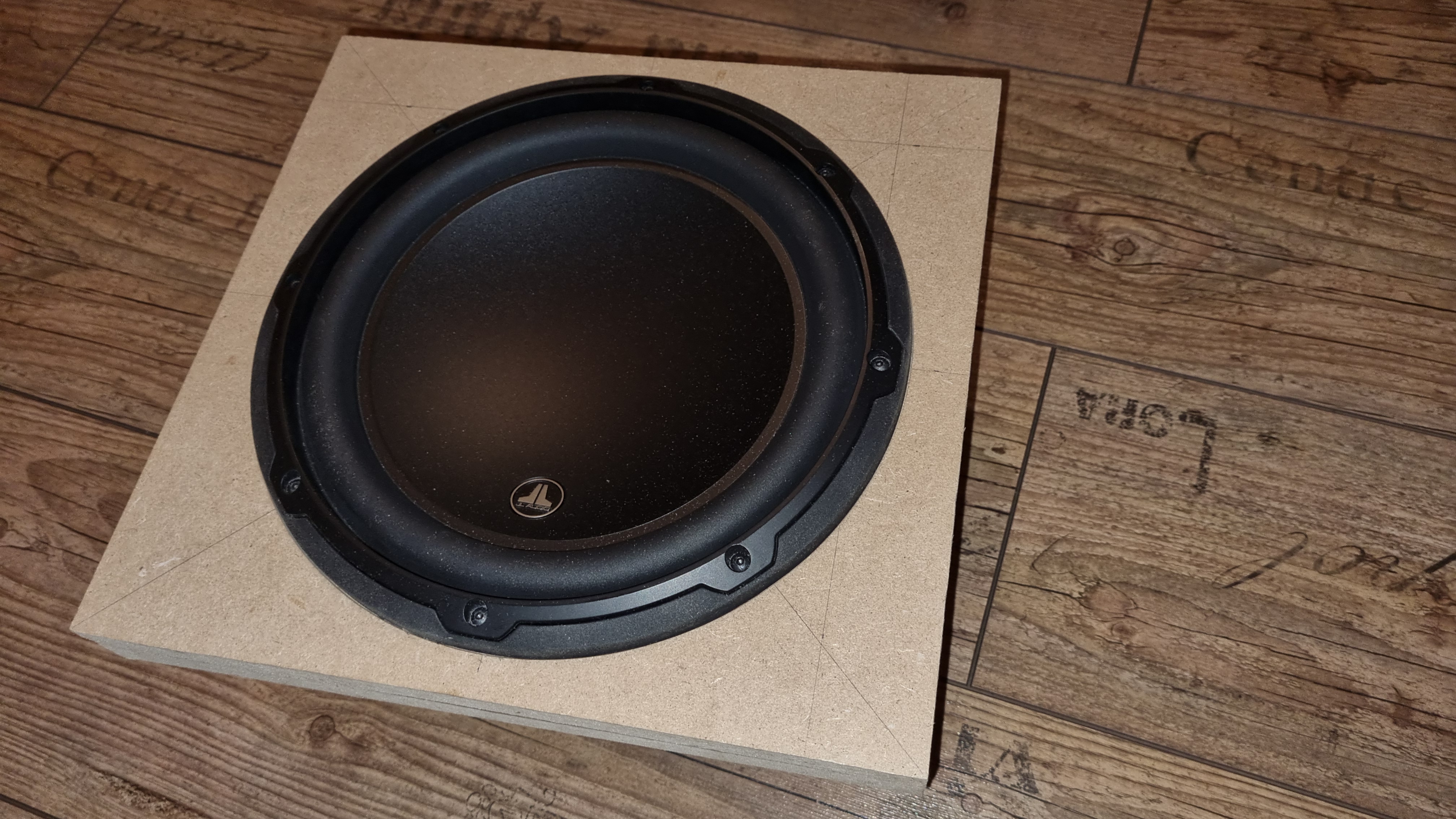

Jako że przepaliła mi się jedna żarówka z przodu to do mazdy wpadły żarówki osram cool blue intense next gen na mijania i postojówki. Zobaczymy jak długo wytrzymają. Poprzednie philipsy white vision ultra wytrzymały 2 lata. Barwa osramów jest bielsza od philipsów plus po paru dniach jeżdżenia w nocy widać od razu że świecą mocniej.

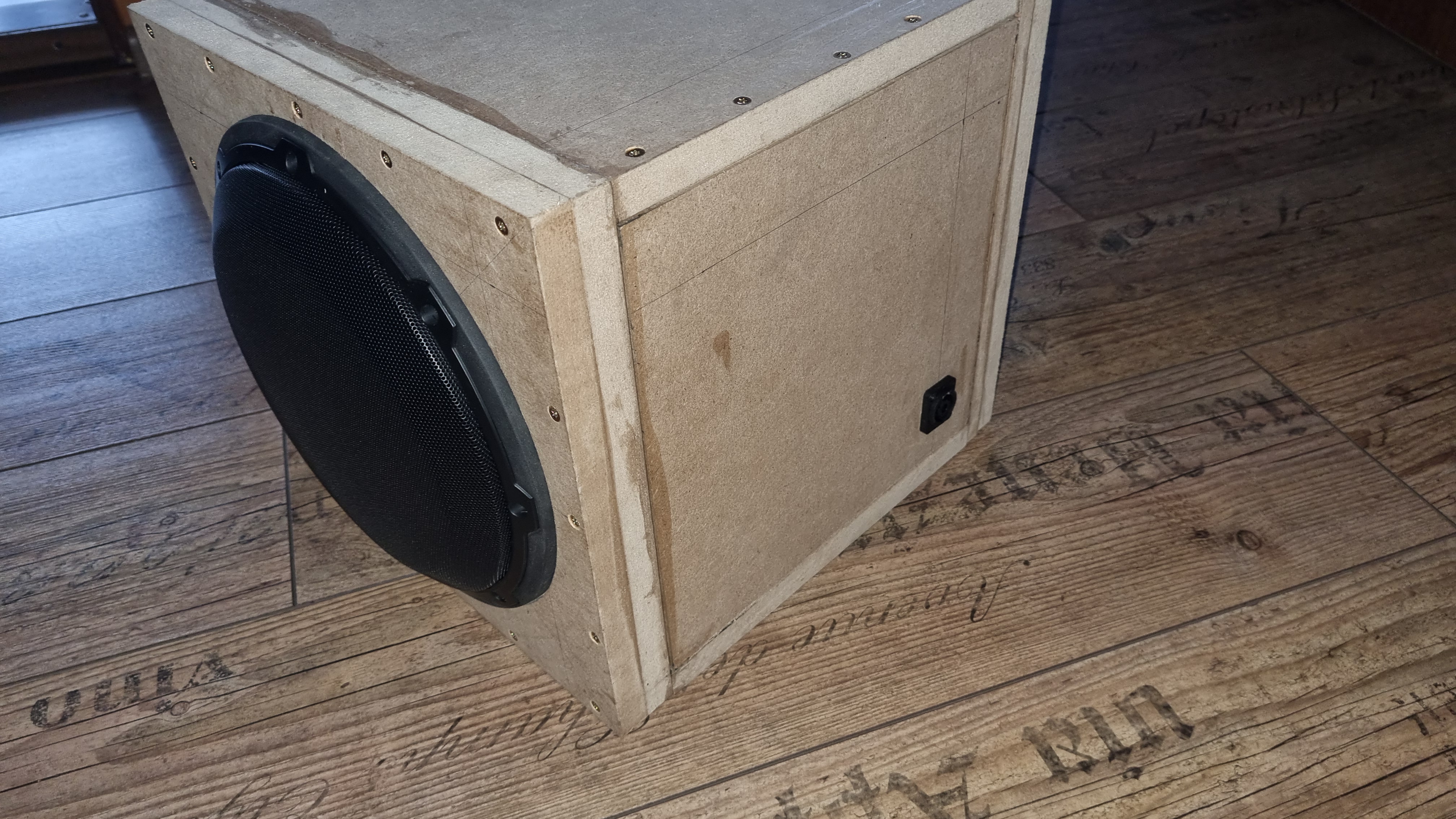

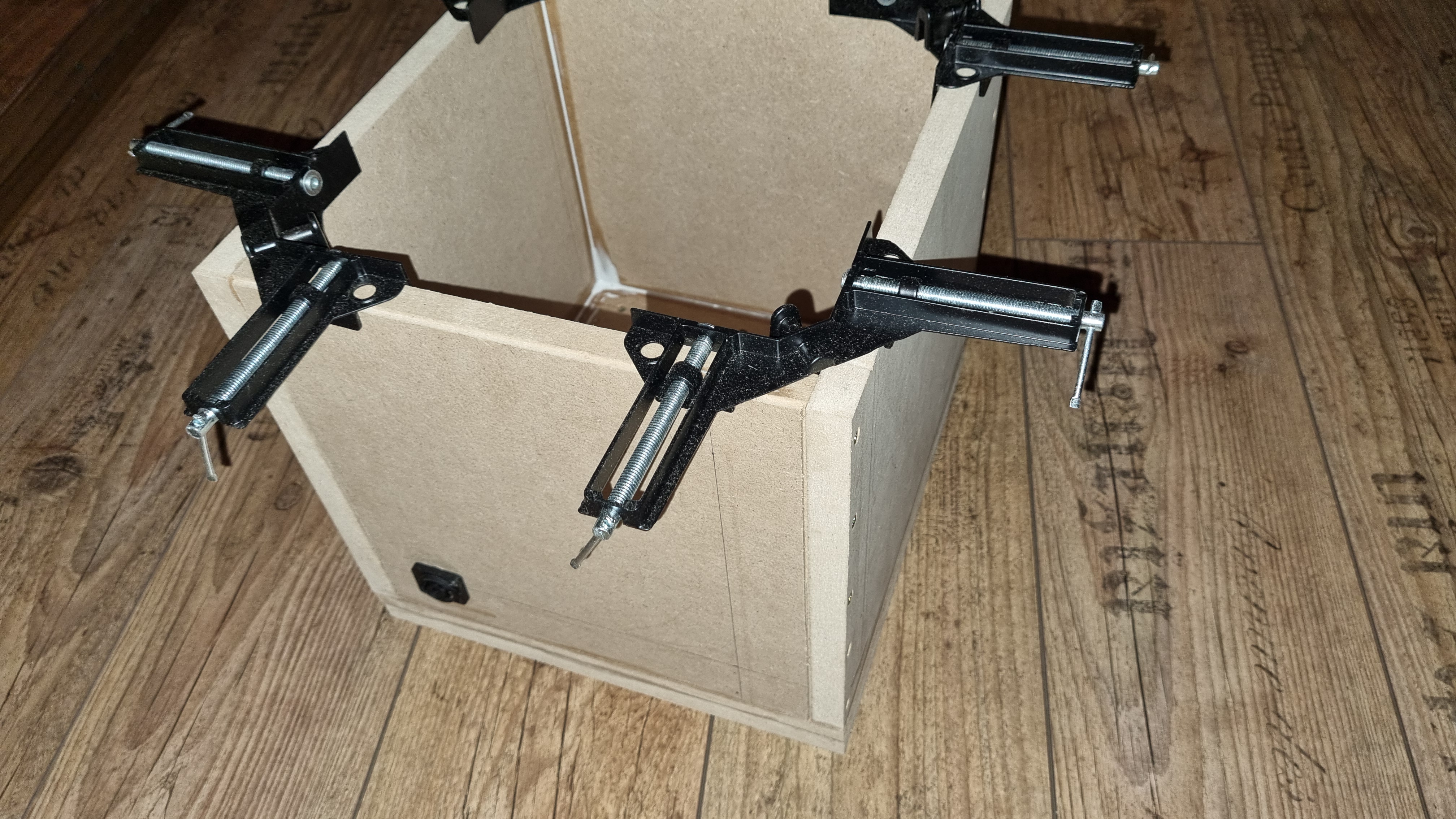

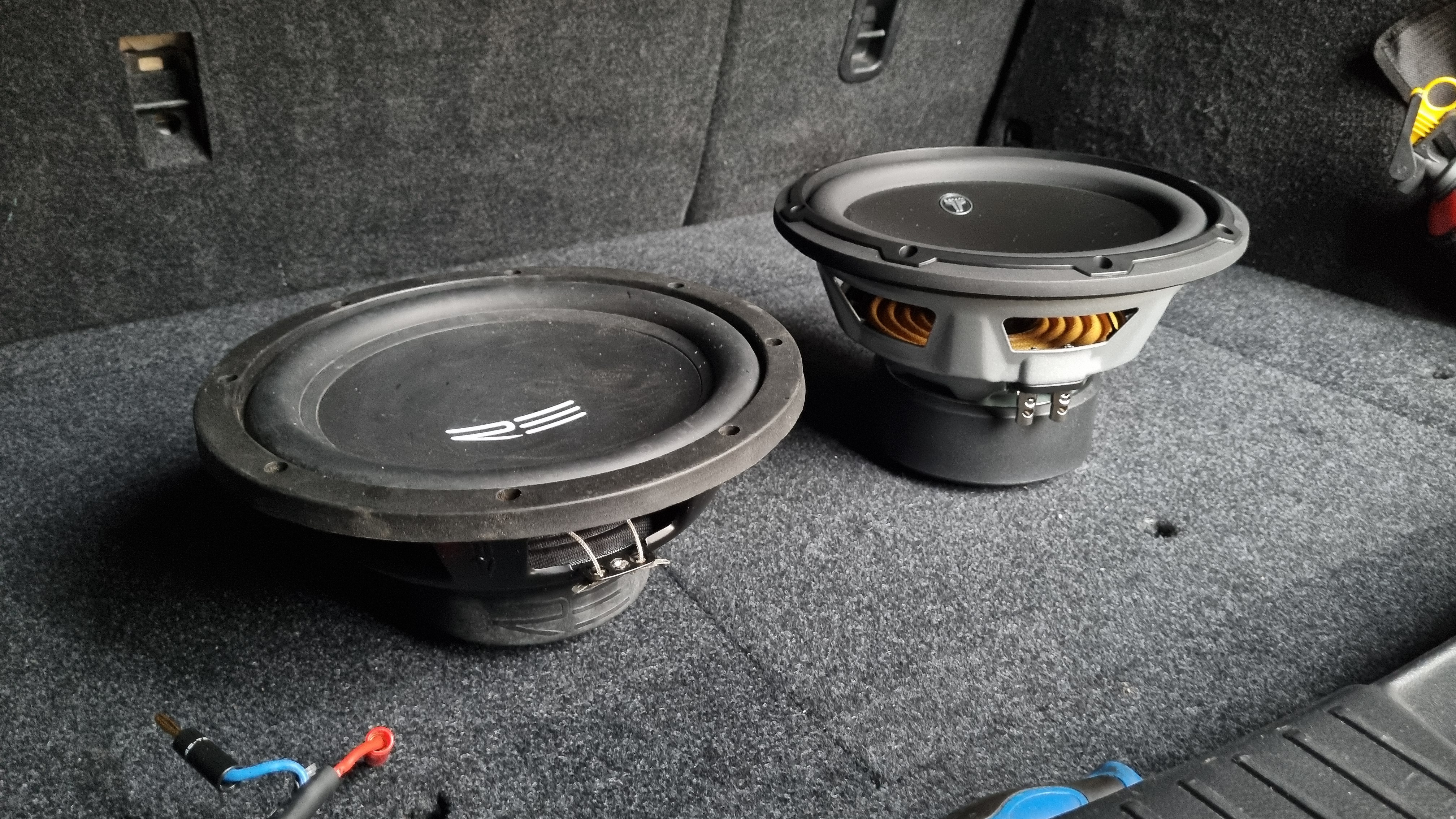

Dodatkowo wpadł nowy subwoofer.

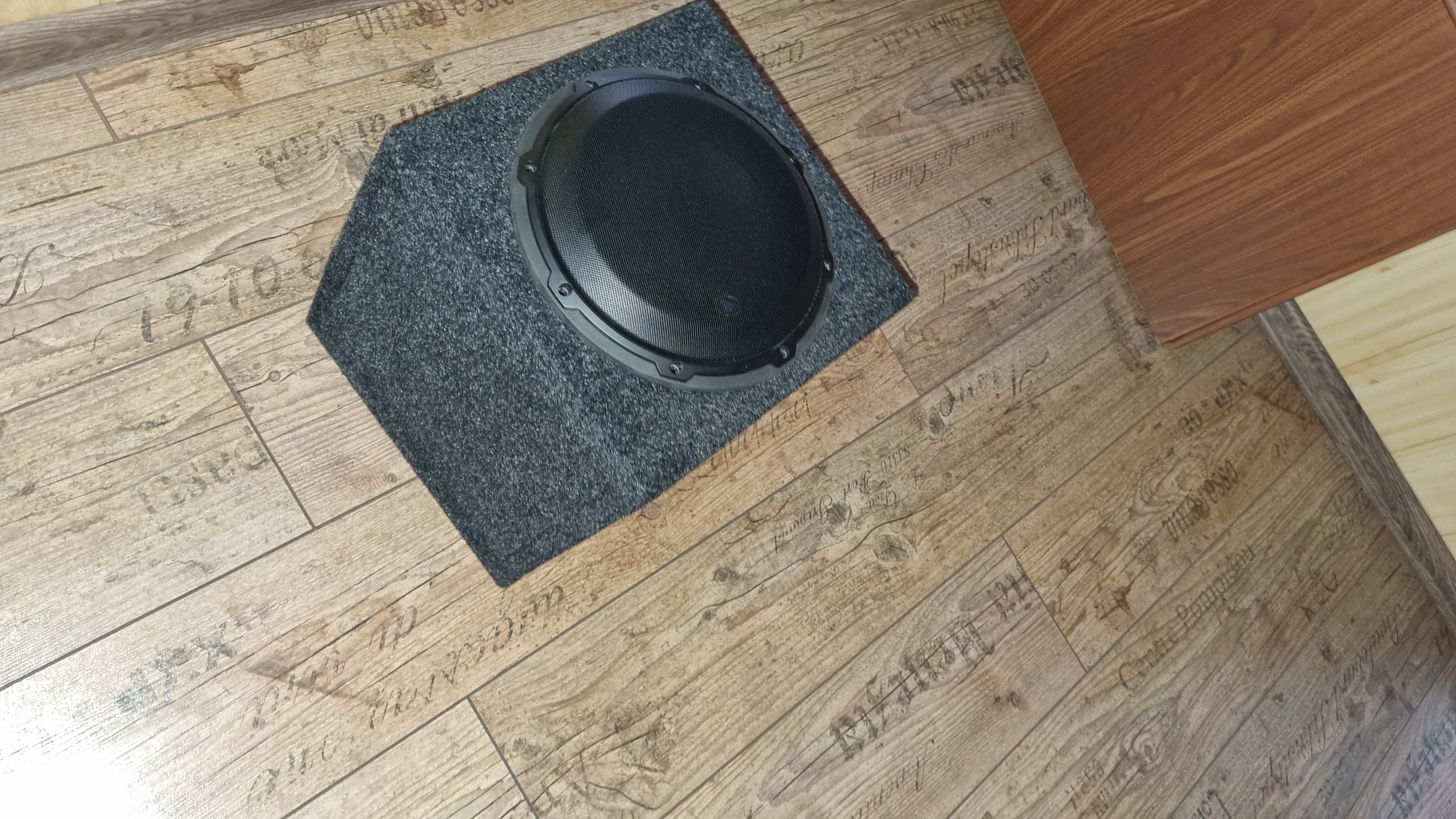

W miejsce starego re audio re10s4 wpadł jl audio 10w3v3-2.
Skrzynka wyliczona konkretnie pod ten głośnik i wykonana z 19mm mdf z przednią ścianką 38 mm i tylną 31 mm oraz złączem speakon dzięki czemu można łatwo odpiąć subwoofer.
Porównanie starego głośnika z nowym. 170 W rms kontra 500 W rms.

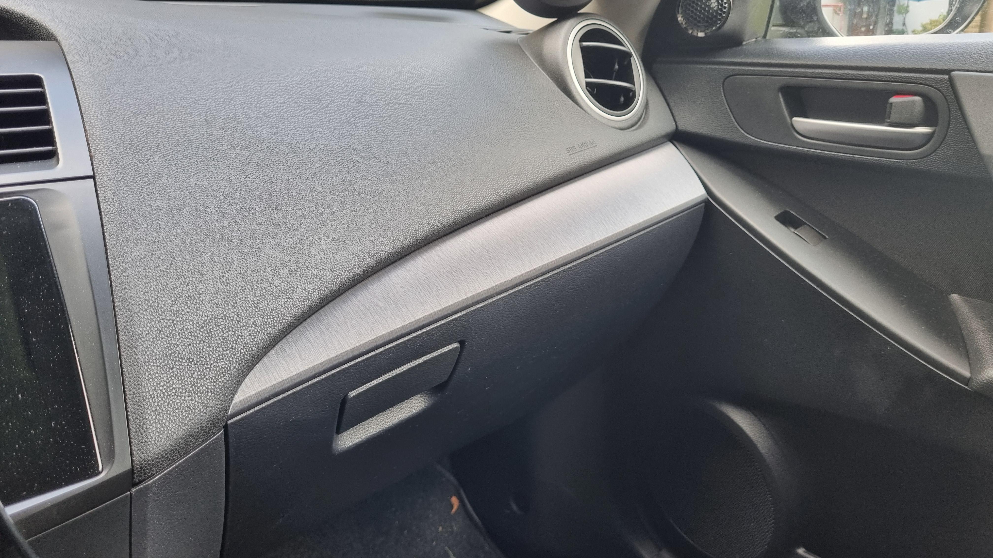

Trochę czasu już mineło więc czas na mały update. Mazda jeździ bezawaryjnie, wystarczy tylko lać paliwo i zmieniać olej i filtry.
Ze zmian to zacząłem bawić się w oklejanie dekorów w aucie folią plus nakleiłem pasek przyciemniający na przednią szybę. Nie wyszedł idealnie ale ważne by spełniał swoją funkcję.
Folia na dekory to szczotkowane aluminium i na żywo prezentuje się o wiele lepiej niż fabryczne lakierowanie na srebrno. Został mi jeszcze całkiem spory kawałek tej folii więc pewnie jeszcze jakieś elementy okleje.

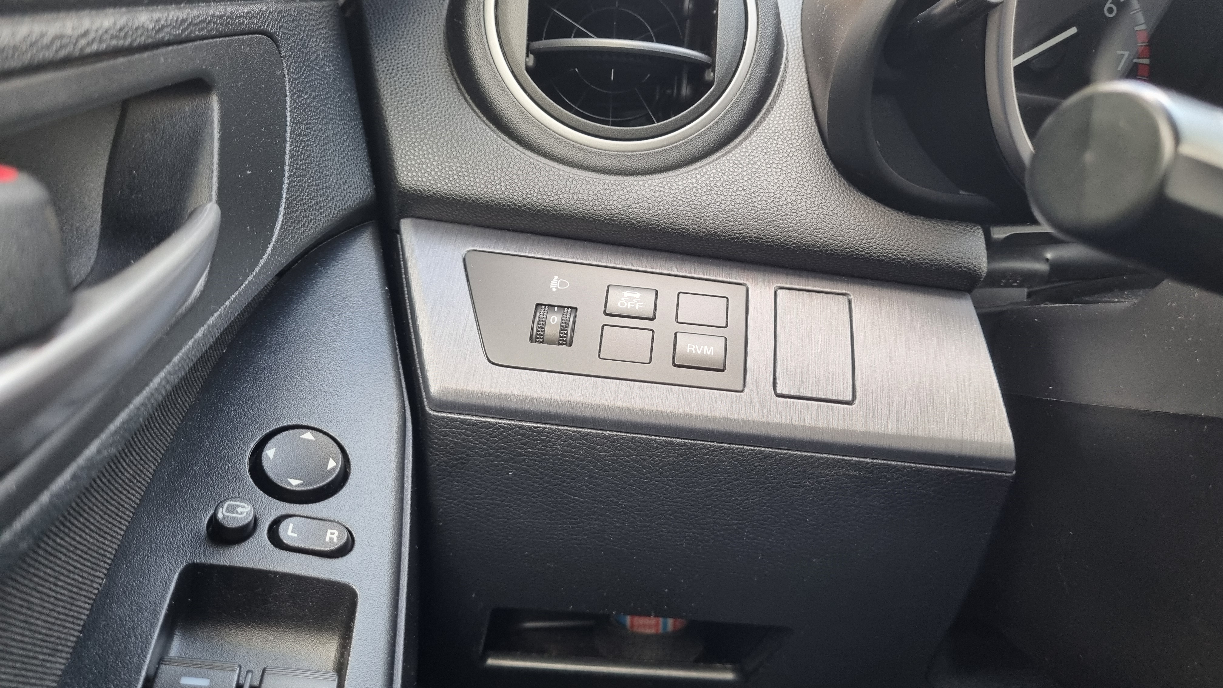

Kolejny dzień zabawy z folią. Tym razem okleiłem dekory przy drzwiach i elementy przy drążku zmiany biegów. Efekt dość fajny choć będę miał do zrobienia parę poprawek.
Wnętrze na pewno się mocno zmieniło na plus. Może okleje jeszcze panel klimatyzacji ale to raczej nie prędko.

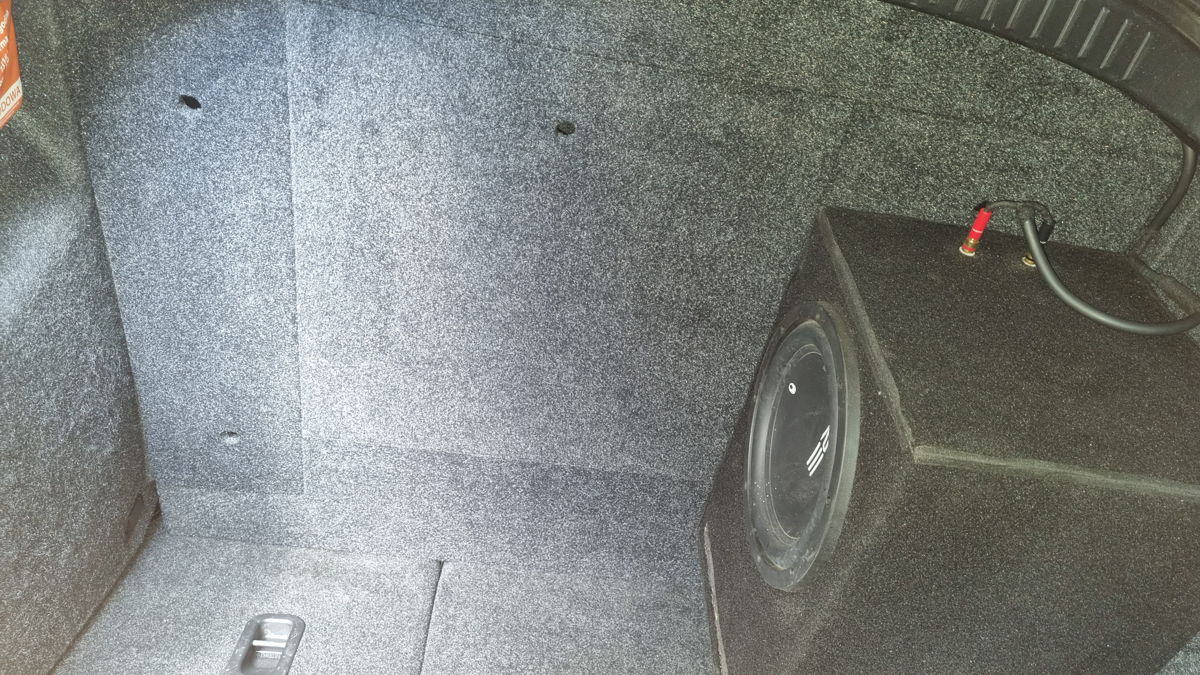

Bagażnik był robiony by wyglądać możliwie fabrycznie. No może poza zajmującym kawałek przestrzeni subem. System gra przyjemnie, czysto i jak trzeba bardzo głośno.
Brakuje mu jeszcze tylko zgrania przodu z subem by cały dźwięk był idealnie przed słuchającym. No i parę poprawek strojenia mnie czeka ale na to potrzebuje trochę wolnego czasu.
