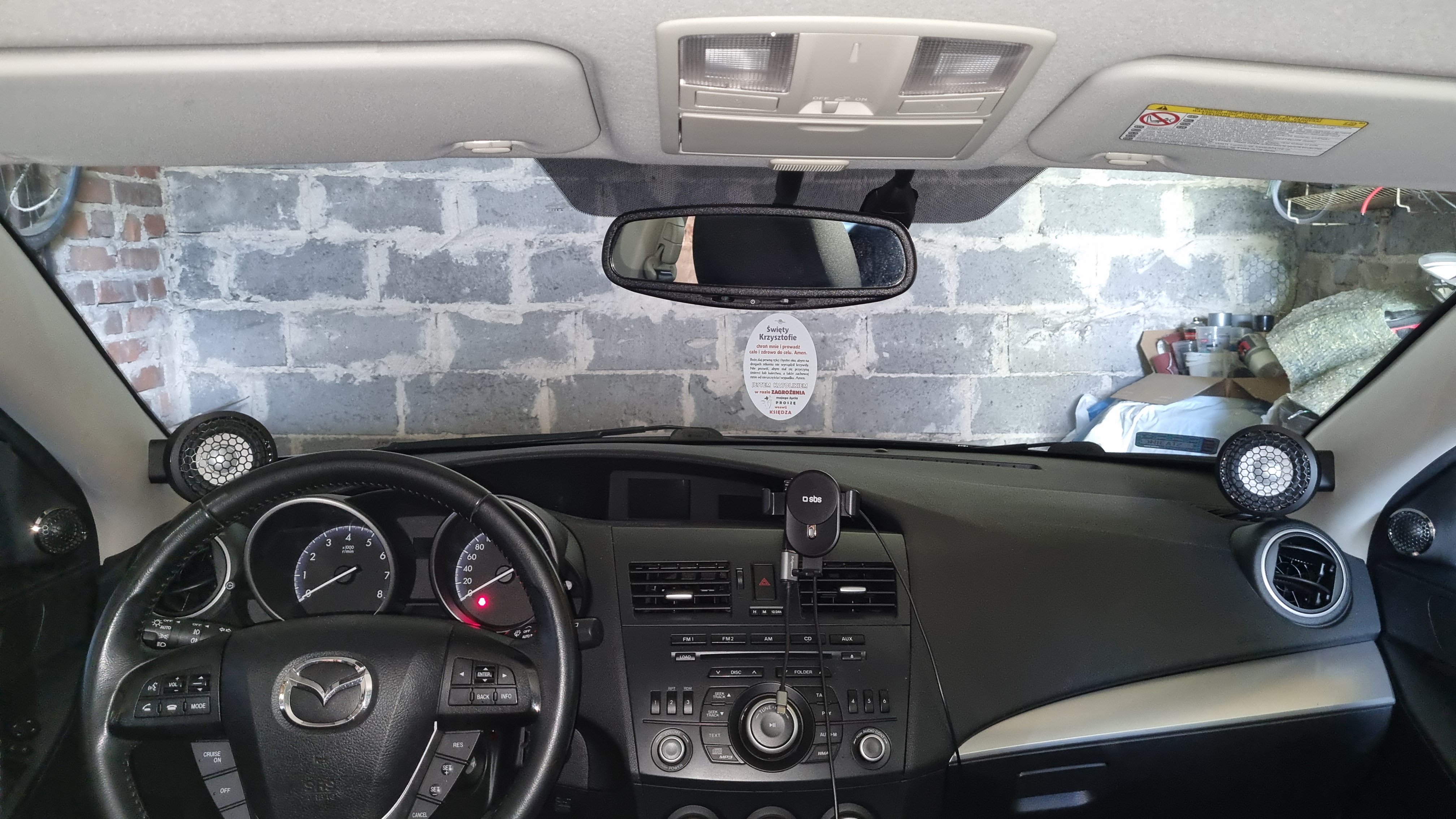

W nagłośnieniu też się trochę zmieniło. Do zasilania subwoofera wleciał esx qe1000.1. Dla re 10s4 to nawet nadmiar mocy. Może kiedyś wleci mocniejszy subwoofer podpięty pod 2 ohm w okolicach 600W ale na razie te 350W w 4 ohm jest dla mnie wystarczające.
Z przodu doszły głośniki średniotonowe eton 3-401/a8/25mg zasilane z audisona. Głośniki z tyłu zostały odłączone.

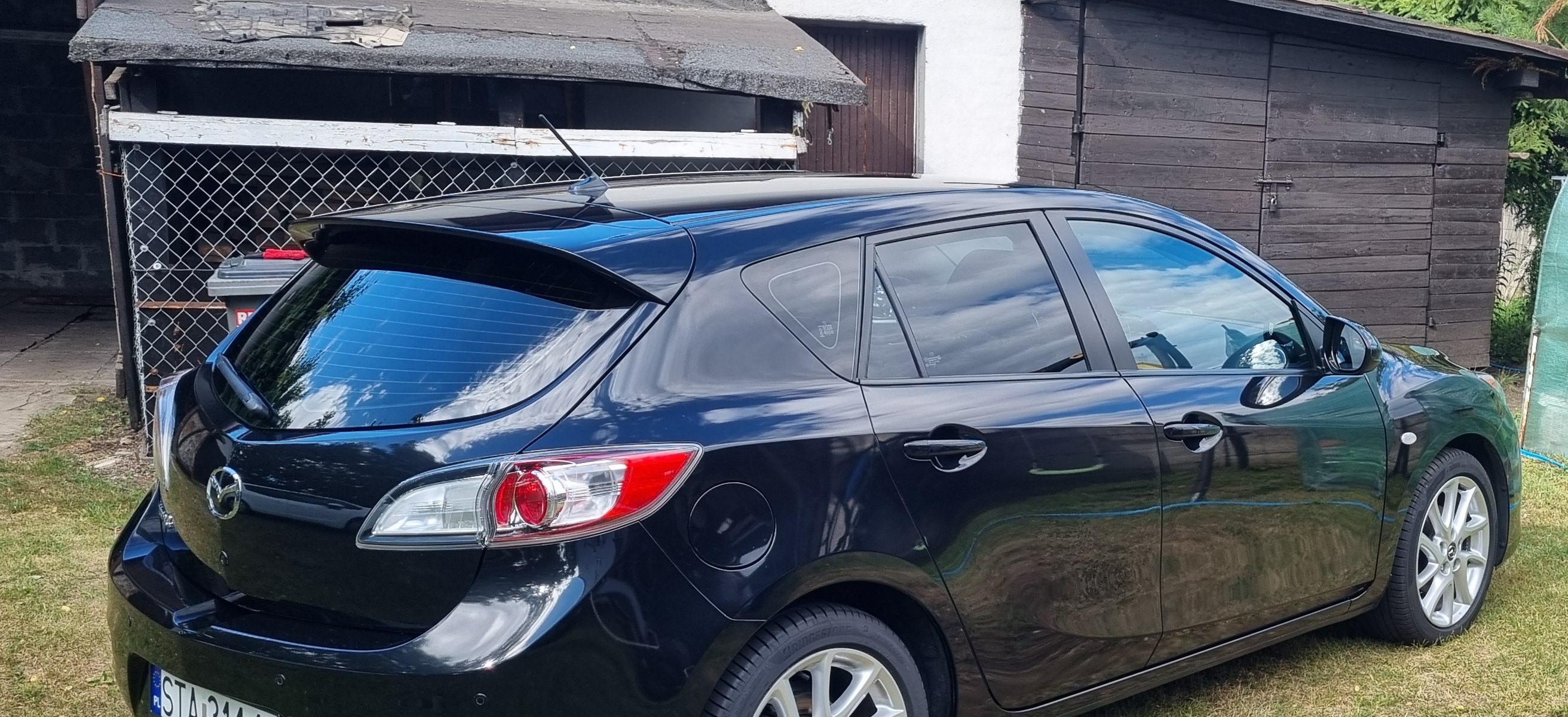

Postprzez Przemas198802 » 2 lip 2024, 16:39
Mazda świeżo po myciu i woskowaniu.

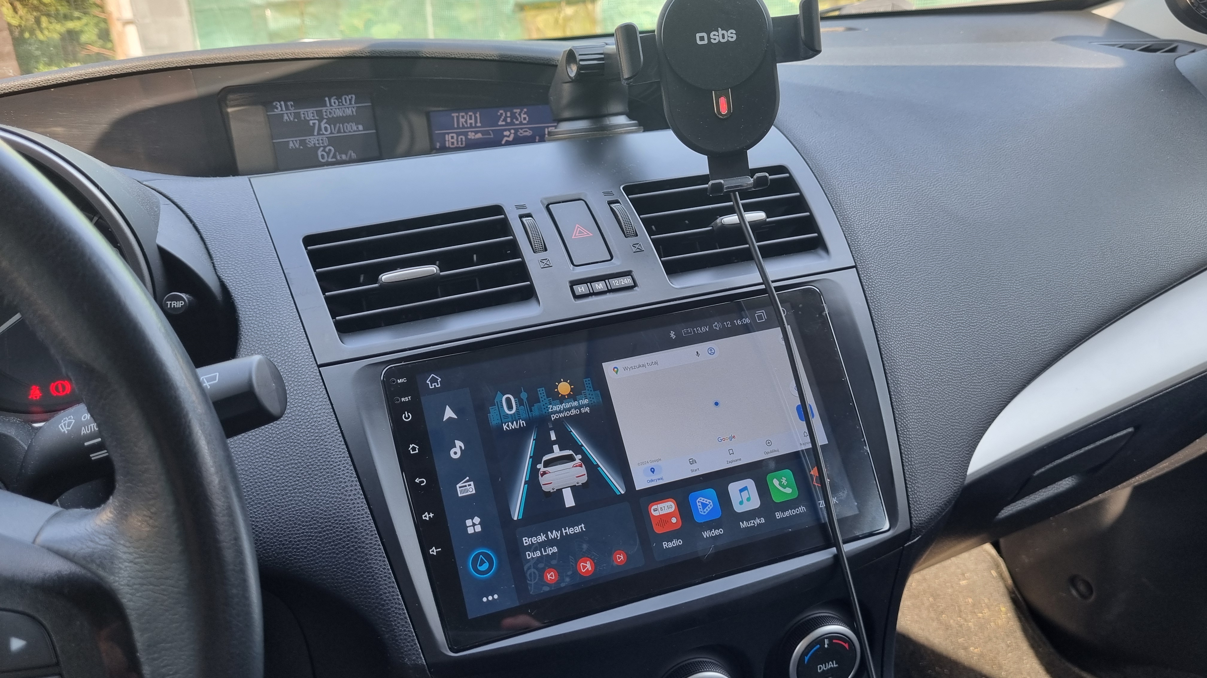

Dodatkowo parę dni temu wpadło nowe radio.
Według sprzedawcy 8x2 GHz, 6 gb ramu, 128 gb dysk i android 12.
Według samego radia to 8x2 GHz, 8 gb ramu, 128 gb dysk i android 13.
Także będę musiał zainstalować jakiś program który wyjawi dokładnie co tam siedzi. Wiem tylko że jest szybkie zarówno w odpalaniu jak i w działaniu. Po dłuższym postoju odpala się jakieś 15-20 s a gdy jest w uśpieniu włącza się odrazu po przekręceniu kluczyka. Uśpienie ustawiłem na 2 godziny bo to najkrótsza opcja.
Radio ma wyjście optyczne więc do podpięcia pod dsp jest w sam raz.
Sterowanie z kierownicy działa choć ma odwróconą zmianę stacji i utworów. Wyświetlacz od klimatyzacji pokazuje czas piosenki i stacje radiowe.

Postprzez koolczas » 29 lip 2024, 20:23
Radyjko wygląda identycznie jak u mnie, to Sinosmart czy jakiś inny klon jeszcze? Jeśli to pochodna modelu TS10 jest zaszyta opcja w ustawieniach do odwrócenia działania przycisku od zmiany utworu, też mi to nie pasowało ale do dogrzebałem się do tych opcji i bardziej logicznie to działa.

Postprzez Przemas198802 » 29 lip 2024, 23:55
Radio kupione od Polskiego sprzedawcy(marsdev), nie wiem w zasadzie co to za cudo. Na pudełku jest niby jakąś nazwa producenta ale nie udało mi się w necie namierzyć co to konkretnie.
Po odpaleniu programu do zczytywania parametrów wyszło że procesor to uis 7862s 8 x 2.0 ghz, ram to faktycznie 8 gb a pamięć wbudowana 128 gb. System to android 10 z API 29.
Spróbuje wybrać inną opcje w wyborze samochodu bo wydaje mi się że były dwie przy mazdzie 3. Może to pomoże na odwróconą zmianę utworów a jak nie to będę szukał czy nie ma jakiegoś dodatkowego ustawienia.
Dopisano 30 lip 2024, 23:41:
Przełączenie na tą drugą opcję przy wyborze modelu nie naprawiło problemu z odwróconą zmianą utworów. Za to dodało wyświetlanie komunikatów o otwartych drzwiach i panel klimatyzacji. Udało mi się jakoś namierzyć gdzie zmienić to sterowanie i działa już poprawnie.
I chyba namieżyłem co to jest. Na aliexpres widnieje jako hizpo s8. Nie wiem czy to na 100% to samo ale parametry, wygląd i aplikacje fabrycznie zainstalowane się niemal pokrywają z tym co u mnie.

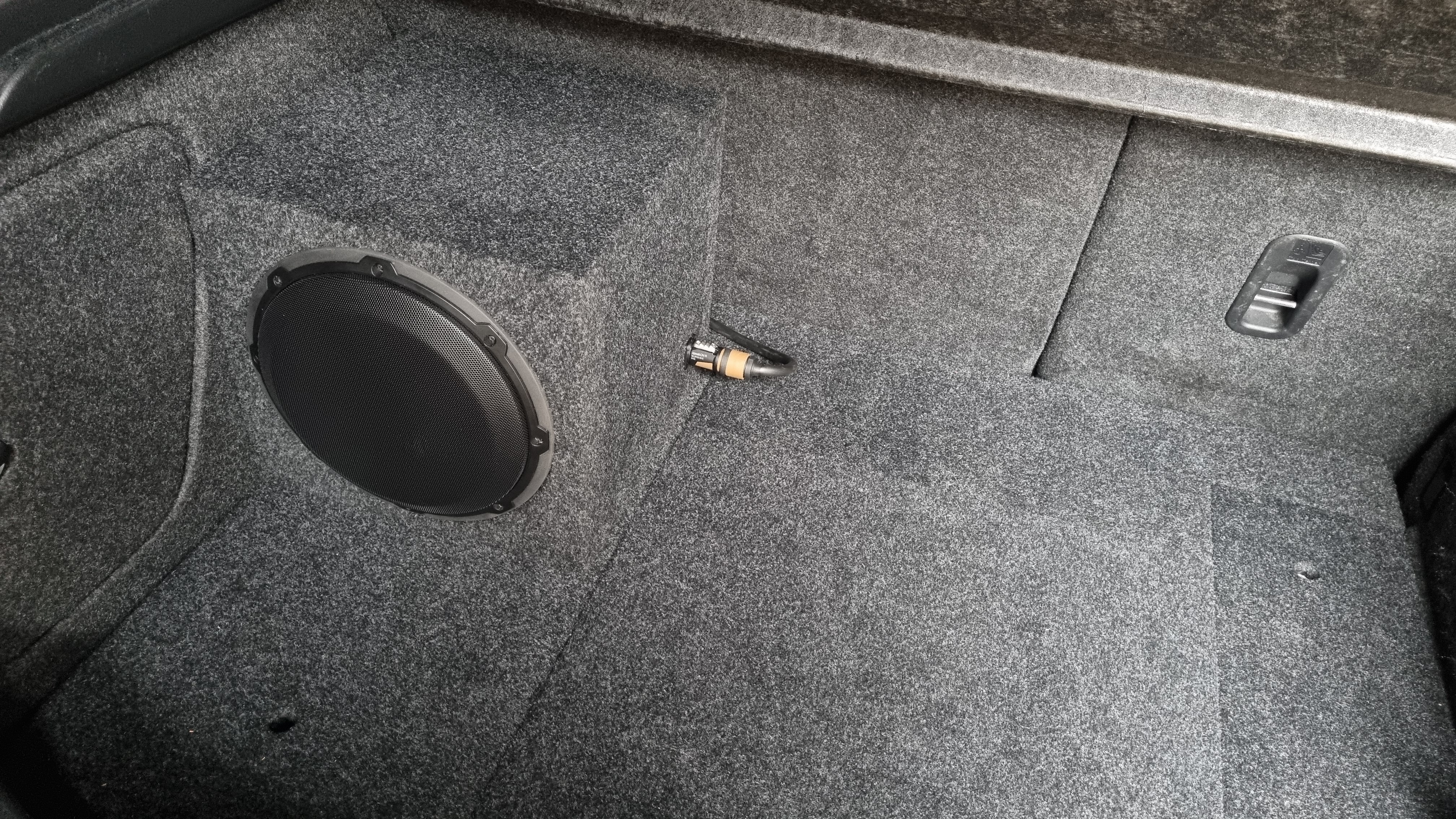

Postprzez Przemas198802 » 14 paź 2024, 15:11
Kolejne zmiany dokonane. Wykonałem porządną zabudowę w bagażniku.
Zrobiłem płytę zasłaniającą całe okablowanie z dsp z miejscem na monoblok. Teraz mam lepszy dostęp do przełączników w esx i nie widać plątaniny kabli z dsp.
Na zdjęciach jeszcze widać złączkę na kablu do subwoofera ale musiałem się jej pozbyć bo czasami nie łączyła i subwoofer nie grał.
Podłoga jest podniesiona o jakieś 8 cm. Po bokach zrobiłem 2 schowki. Z lewej duży schowek pod subwooferem na większe rzeczy i z prawej mniejszy.
Teraz tylko przydałoby się zmienić suba na coś mocniejszego w mniejszej skrzynce.

Postprzez Przemas198802 » 21 lis 2024, 14:34
Jako że przepaliła mi się jedna żarówka z przodu to do mazdy wpadły żarówki osram cool blue intense next gen na mijania i postojówki. Zobaczymy jak długo wytrzymają. Poprzednie philipsy white vision ultra wytrzymały 2 lata. Barwa osramów jest bielsza od philipsów plus po paru dniach jeżdżenia w nocy widać od razu że świecą mocniej.
Dodatkowo wpadł nowy subwoofer.
W miejsce starego re audio re10s4 wpadł jl audio 10w3v3-2.
Skrzynka wyliczona konkretnie pod ten głośnik i wykonana z 19mm mdf z przednią ścianką 38 mm i tylną 31 mm oraz złączem speakon dzięki czemu można łatwo odpiąć subwoofer.
Porównanie starego głośnika z nowym. 170 W rms kontra 500 W rms.
