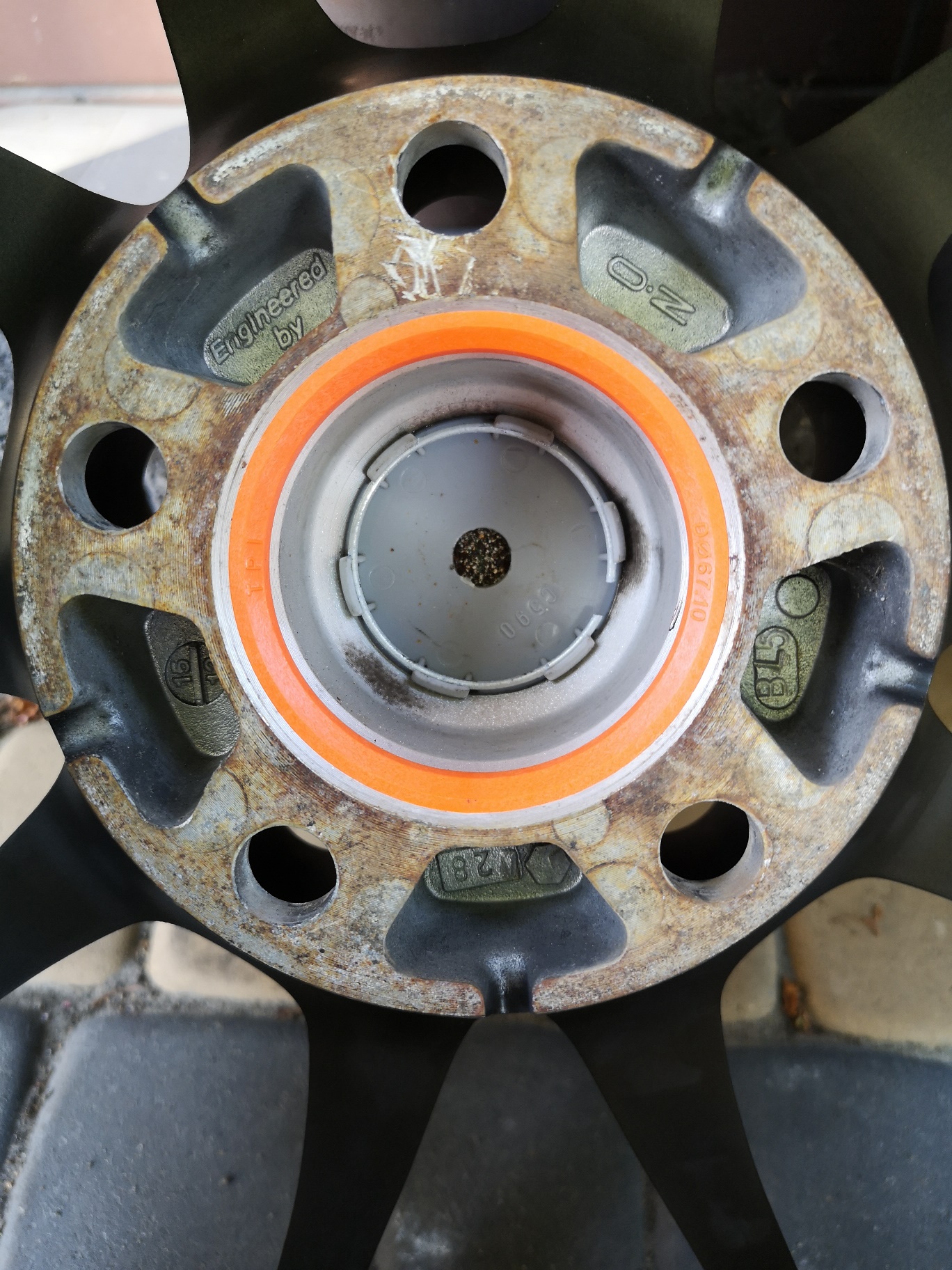

1) Latem wpadł nowy komplet felg wraz z oponami do jazdy na co dzień:
Spraco Trofeo 5 w kolorze bronze gold 17x7,5J ET 40 engeneered by OZ
– opony Michelin Pilot Sport 4 215/45/17
Zestaw siadł bardzo fajnie, opona chyba najlepsza z jaką miałem do tej pory do czynienia w relacji osiągi/użyteczność na co dzień. Zdecydowanie po drogach publicznej jeździ się na niej przyjemnie niż na semi slicku. Lepszy komfort, można jej bardziej zaufać w zmiennych warunkach, choć nie da się nie zauważyć, że responsywność jest niższa niż np. na AD08R. Tak więc dojrzałem do tego, że jednak warto mieć dwa osobne komplety kół: jeden na daily i osobny do ścigania.
