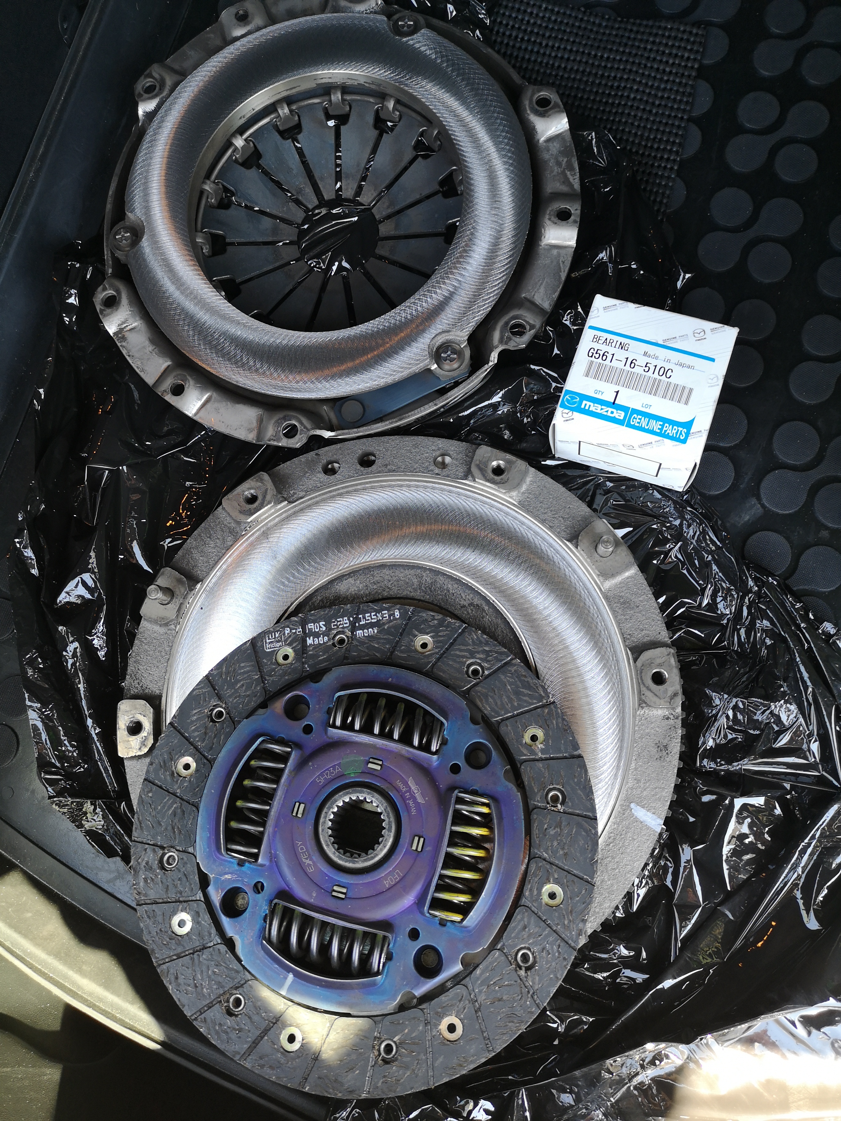

Z nowości, to oddałem sprzęgło do Maklandu pod Włocławkiem. Tarcza została obita materiałem LUK wzmocnionym Kevlarem, docisk przeszlifowany, sprężynki poprawione. Do tego kupiłem nowe łożysko wyciskowe OE Mazda i całość jest już zamontowana na aucie i pracuje pięknie. W warunkach sportowych jeszcze nie miałem okazji przetestować, ale na ulicy jest super.

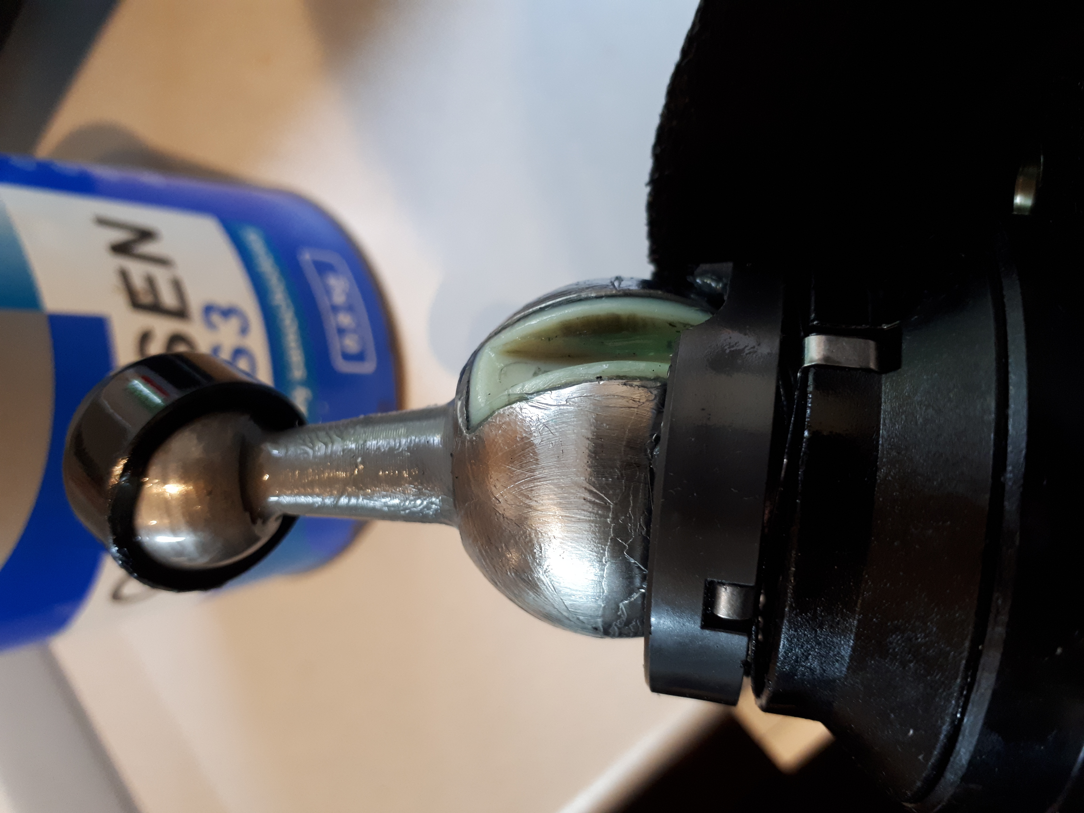

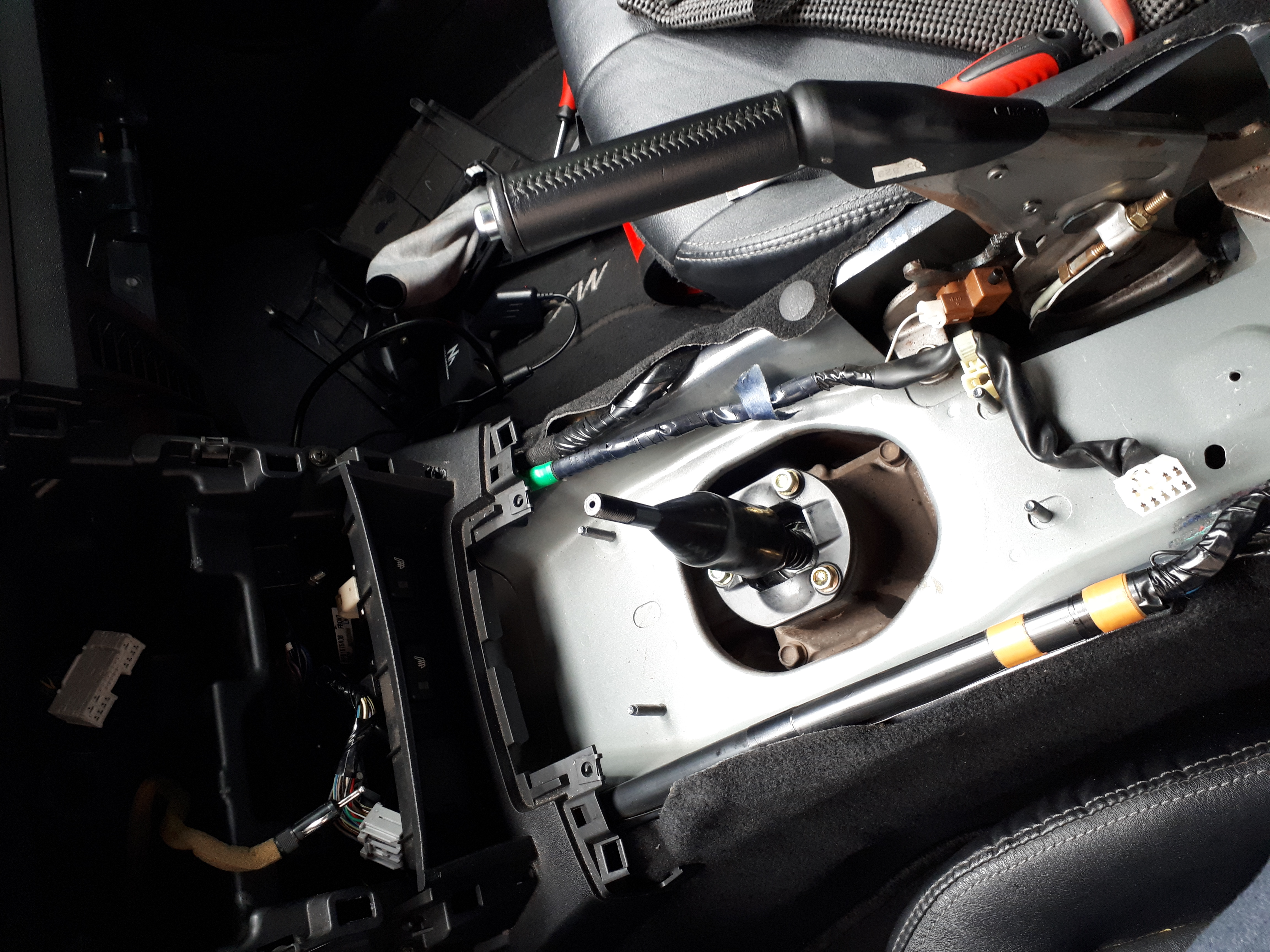

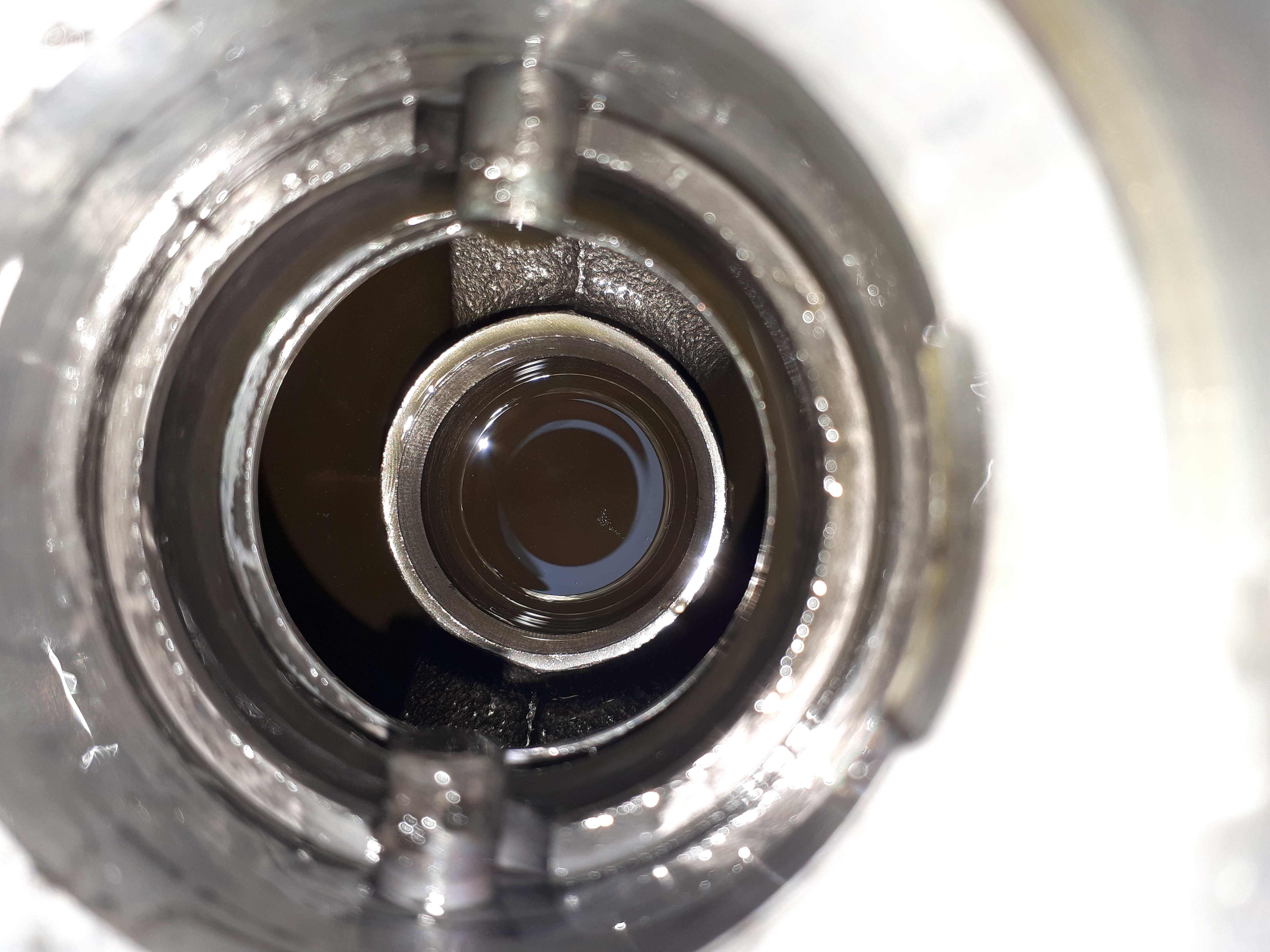

W wolnej chwili już jakiś czas temu pobawiłem się z wybierakiem biegów. Odessałem stary olej, którego było tam dość mało, wlałem Fordowskiego oleju, który jest też w skrzyni "pod korek" i przesmarowałem tuleje. Lewar chodzi jakby jeszcze przyjemniej :)

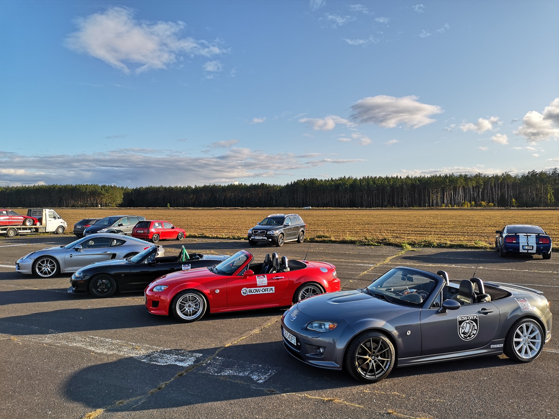

A w poprzedni weekend razem z oddziałem Kujawsko-Pomorskim odwiedziliśmy wieś Miaty i wzięliśmy udział w lokalnej imprezie ;)
W Boże Ciało z kolei gościliśmy u PRa na grillu <spoko>
szeroki przekrój modelowy Mazd :D <fot. Szkodnik>

Widzę, że nastała moda na smarowanie lewara <lol>

loockas napisał(a):Widzę, że nastała moda na smarowanie lewara <lol>
Nie od dziś wiadomo, że jak posmarujesz, tak pojedziesz :>

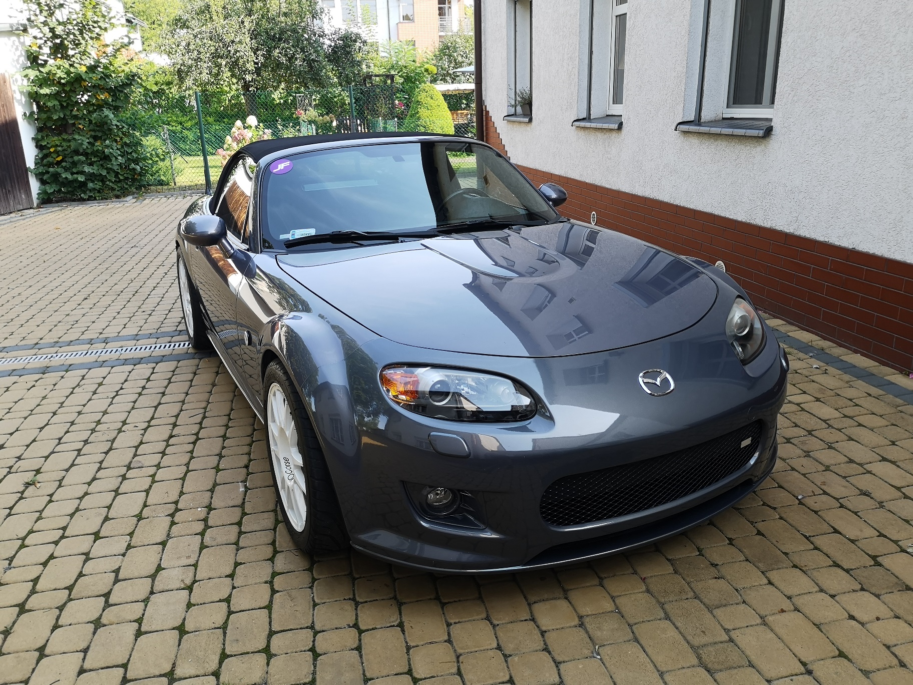

Dzięki. Generalnie jak 3 lata temu go kupowałem, to lakier był w idealnym stanie, z nałożoną powłoką ceramiczną. Ja staram się go po prostu nie zapuścić. Raz na 2-3 miesiące Soft99, unikam agresywnej chemii i co mycie quick detailer. ;)

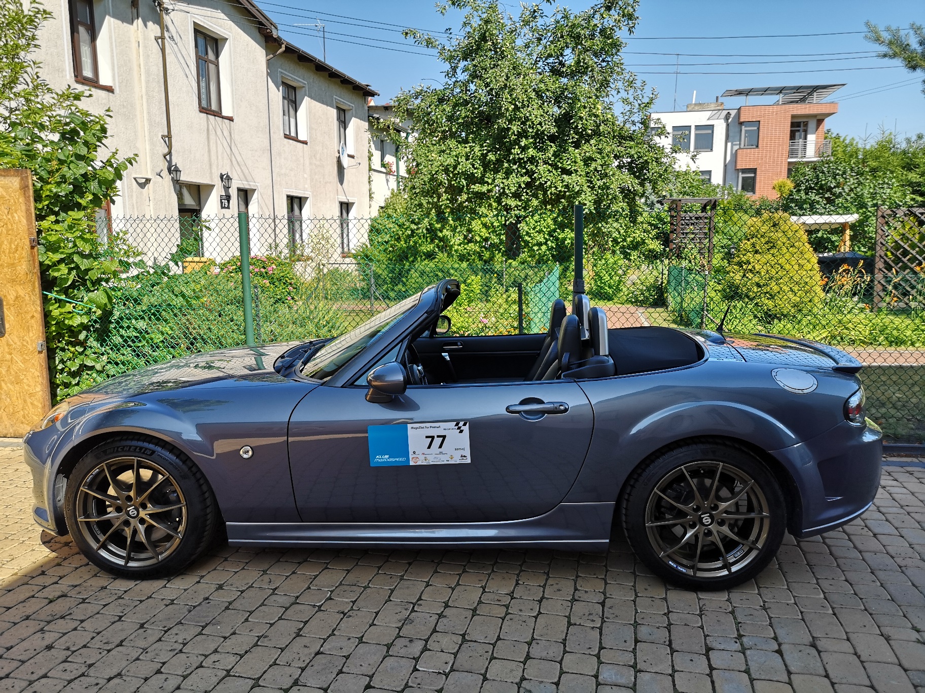

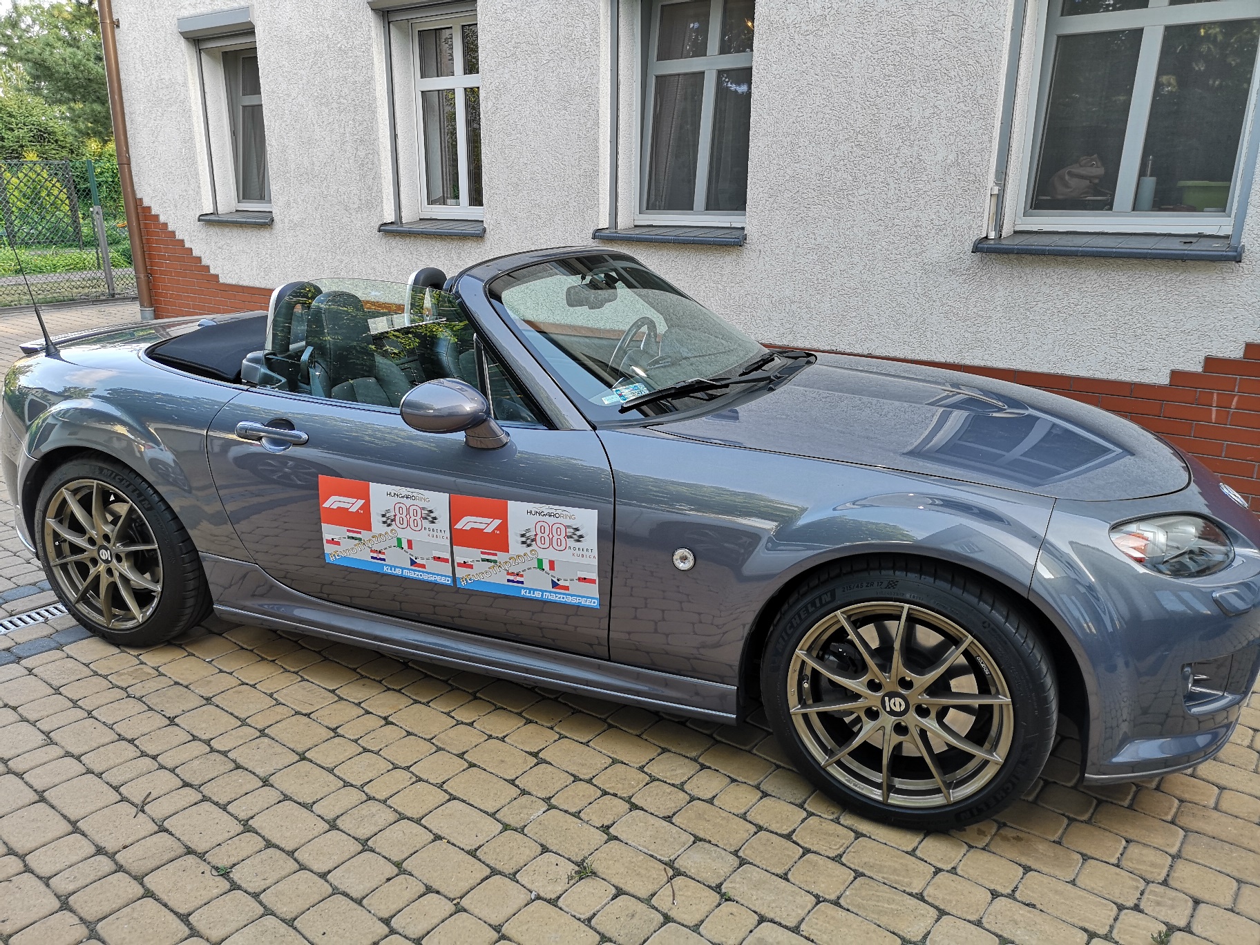

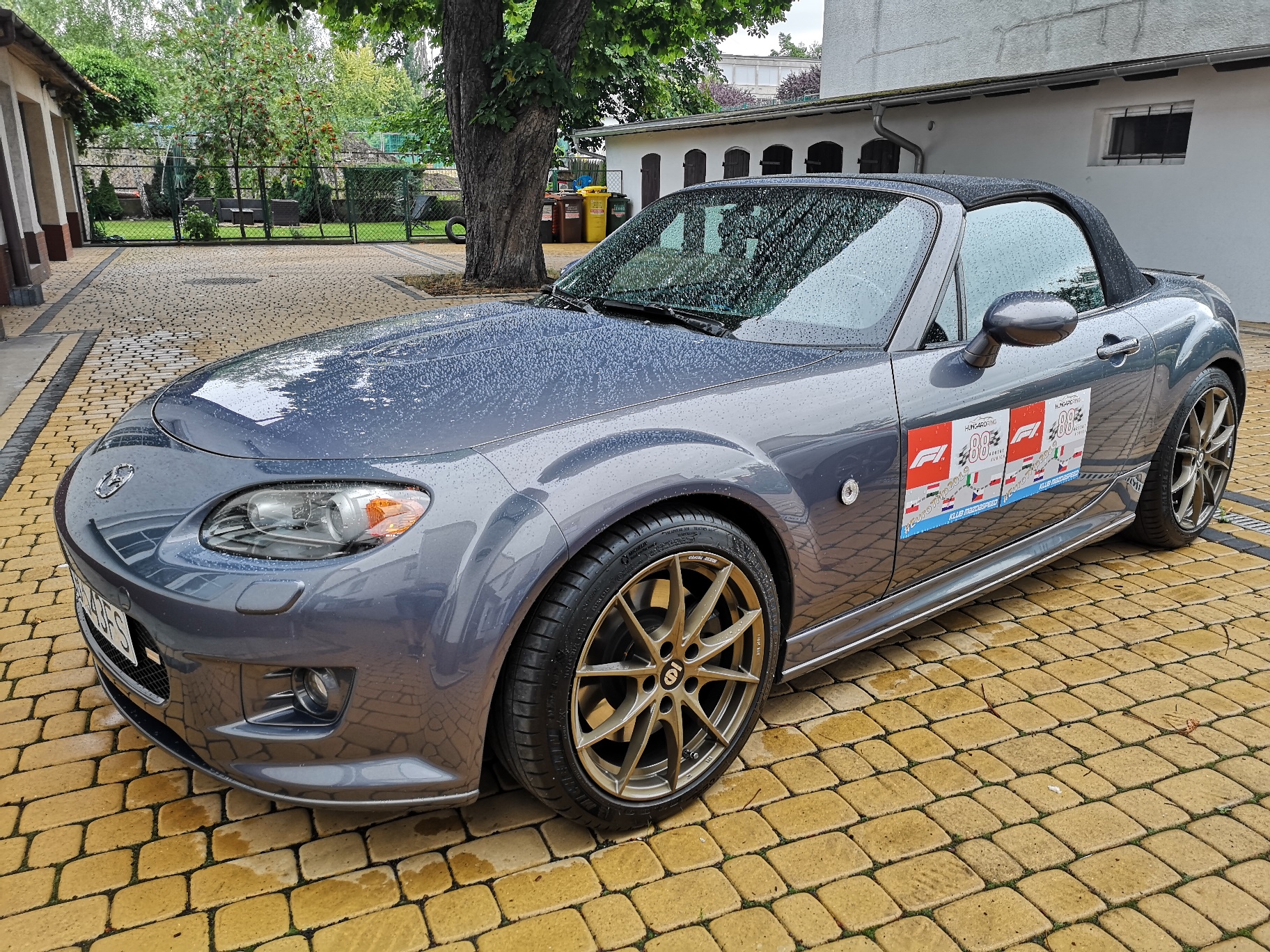

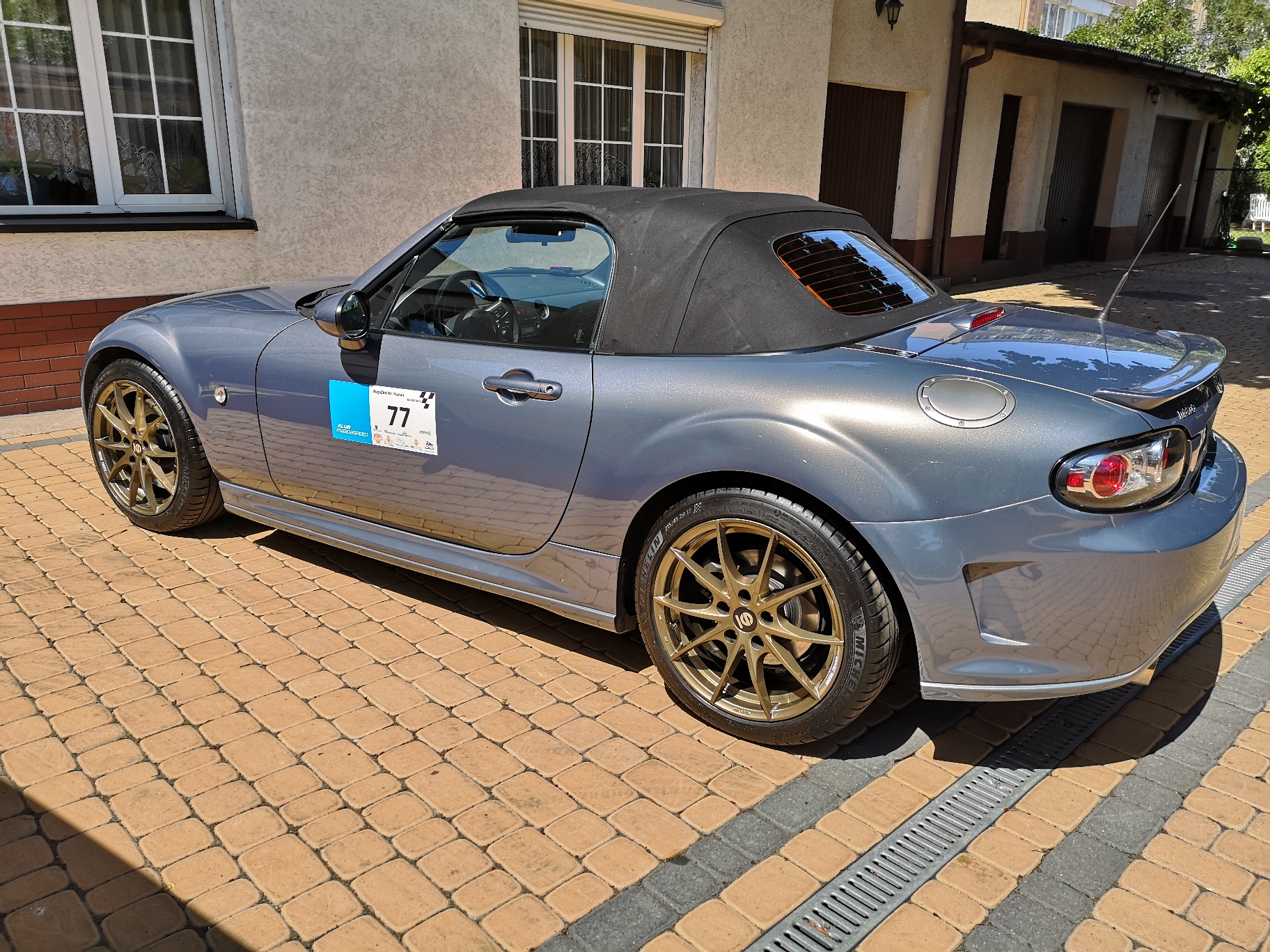

1) Latem wpadł nowy komplet felg wraz z oponami do jazdy na co dzień:
Spraco Trofeo 5 w kolorze bronze gold 17x7,5J ET 40 engeneered by OZ
– opony Michelin Pilot Sport 4 215/45/17
Zestaw siadł bardzo fajnie, opona chyba najlepsza z jaką miałem do tej pory do czynienia w relacji osiągi/użyteczność na co dzień. Zdecydowanie po drogach publicznej jeździ się na niej przyjemnie niż na semi slicku. Lepszy komfort, można jej bardziej zaufać w zmiennych warunkach, choć nie da się nie zauważyć, że responsywność jest niższa niż np. na AD08R. Tak więc dojrzałem do tego, że jednak warto mieć dwa osobne komplety kół: jeden na daily i osobny do ścigania.

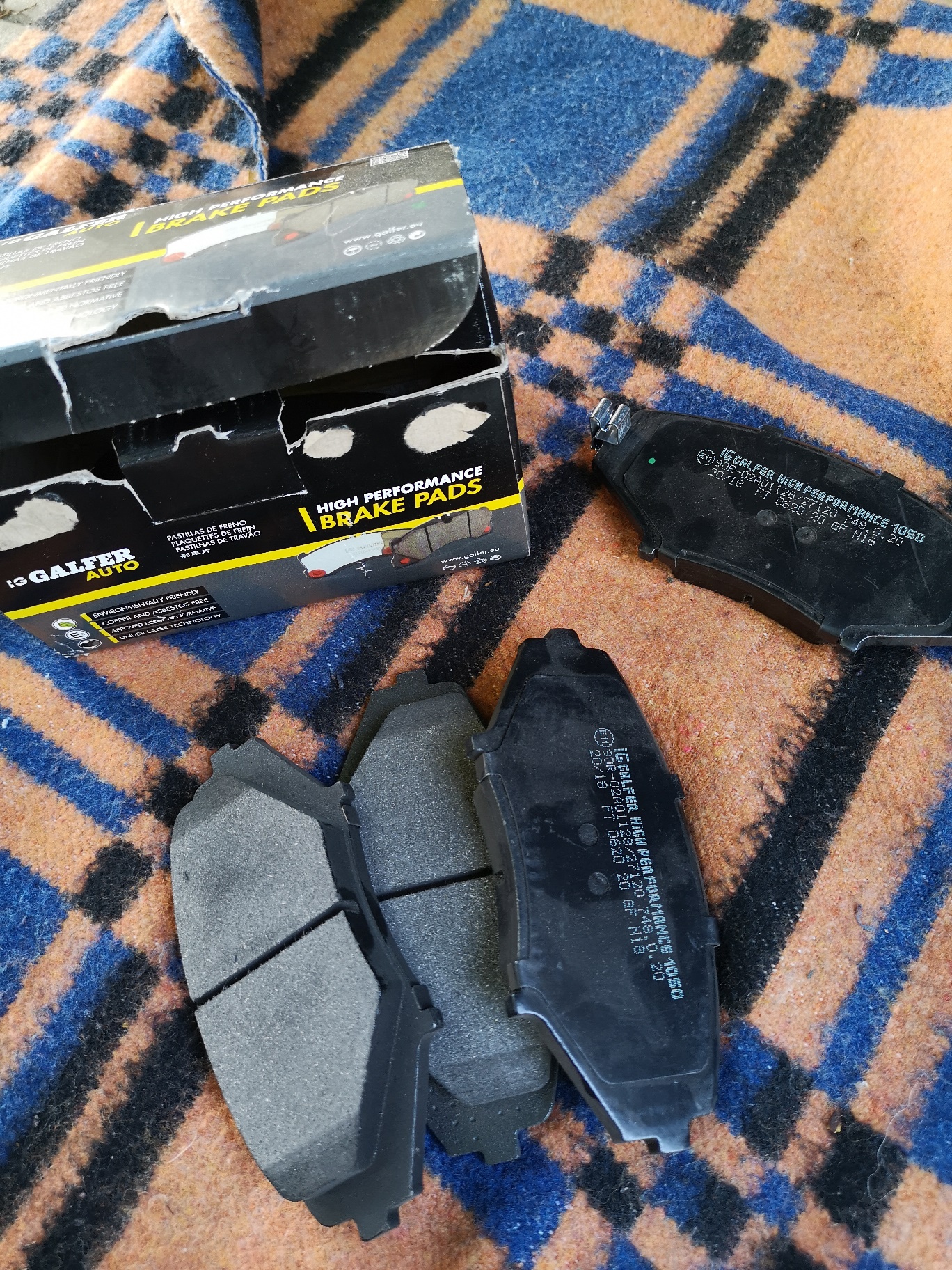

2) Na przód wpadły nowe klocki Galfer Sport 1050 – takie same jak są na tylnej osi. Tu również podyktowane było użytecznością na co dzień, bo klocek fajnie działa już od zimnego, a mimo to bardzo ciężko go zagrzać. Poprzedni HAWK HPS niewiele zdążył się zużyć, więc zostaje na tor, bo tam spisuje się lepiej niż na ulicy.

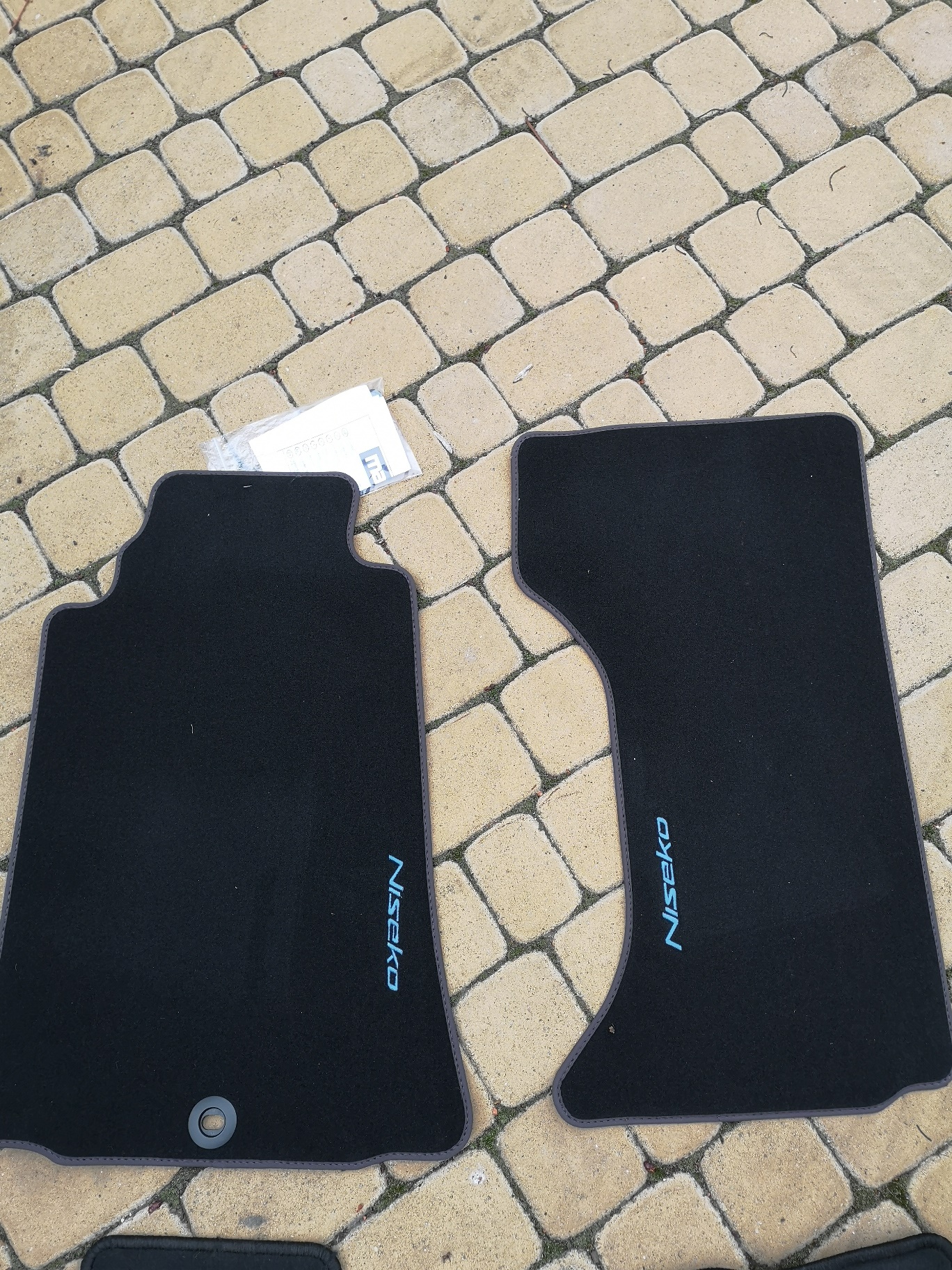

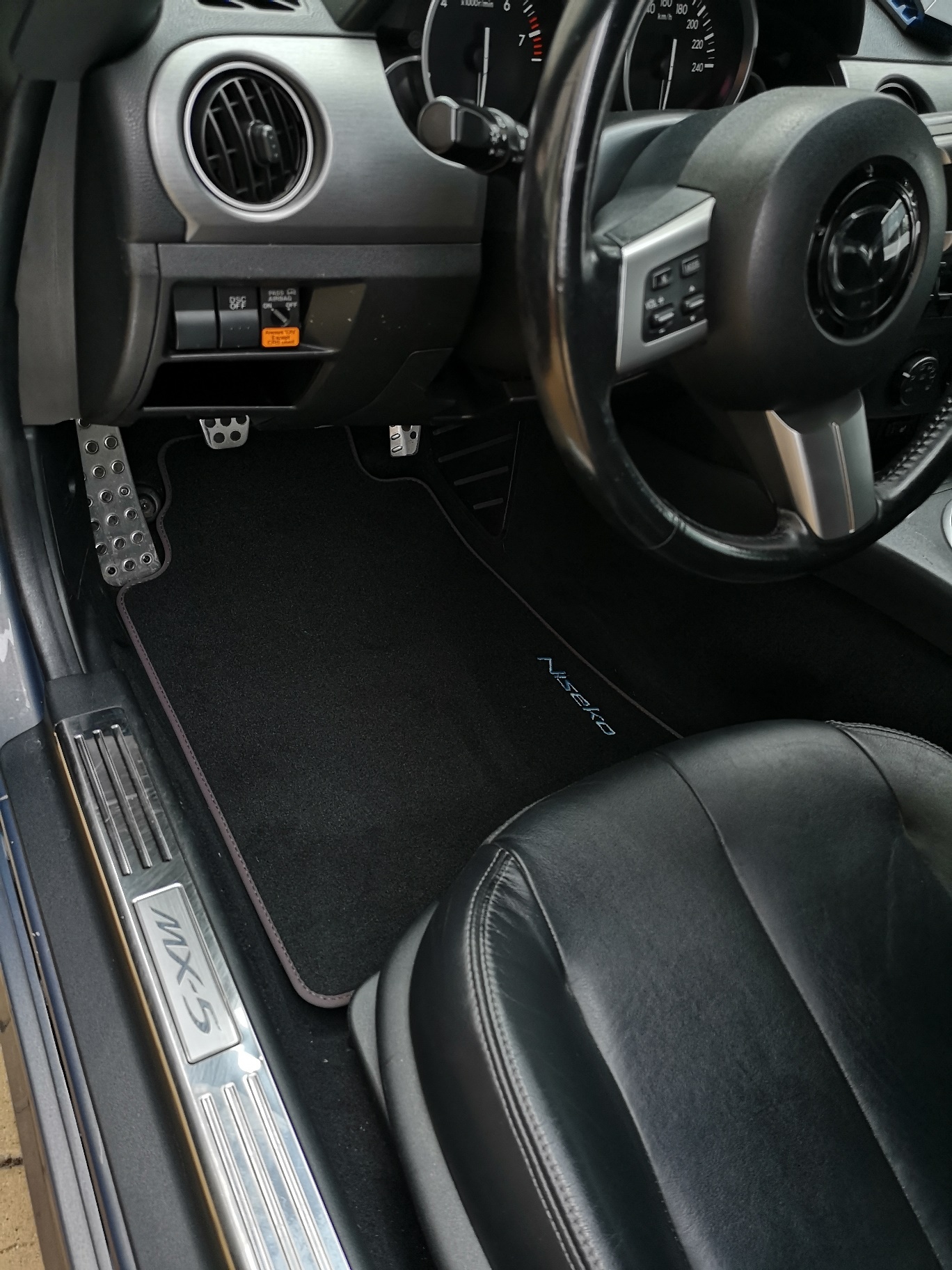

3) Wpadły nowe dywaniki z wersji NISEKO.

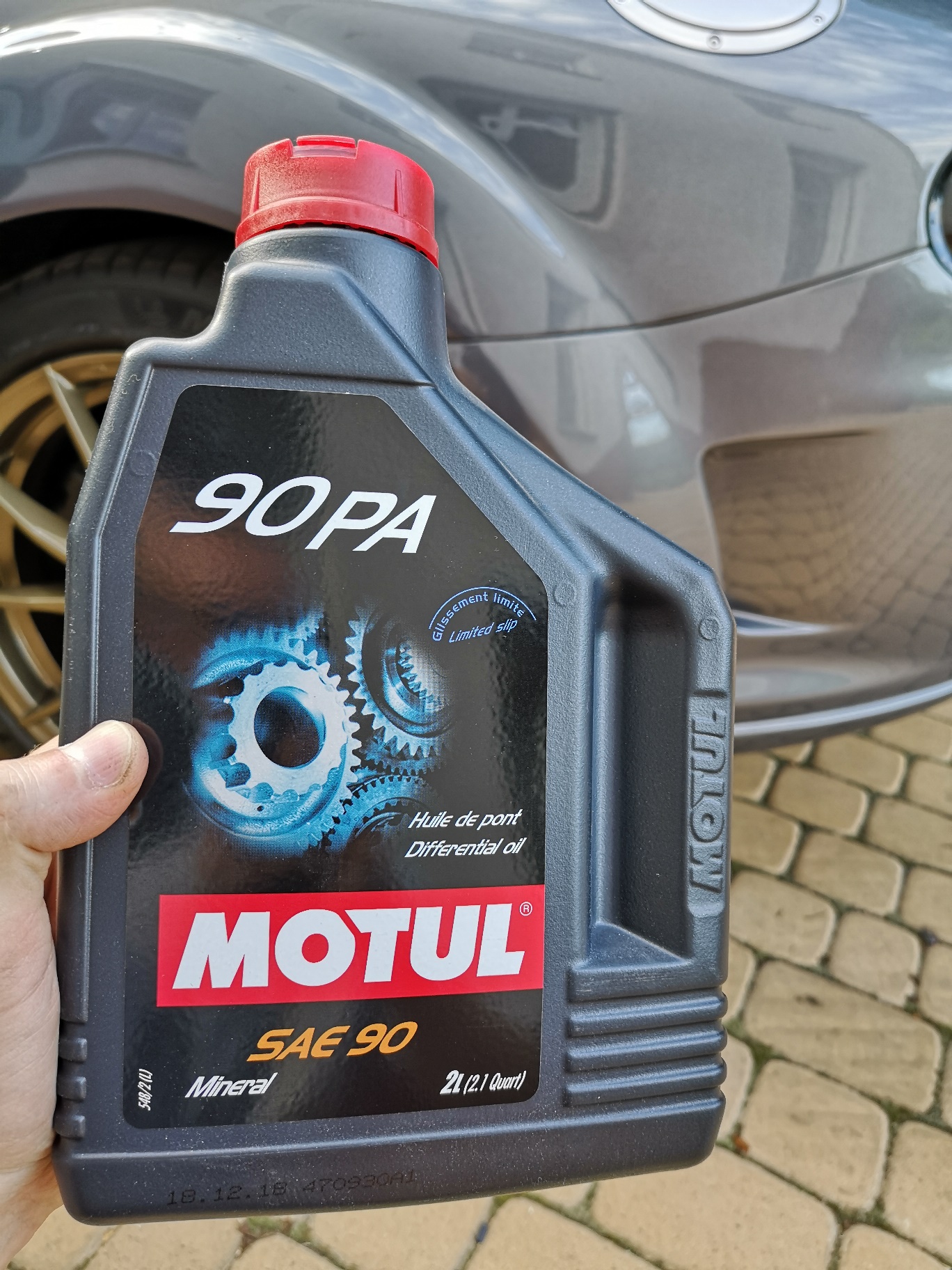

5) Wymiana oleju w dyfrze. Znany i lubiany MOTUL 90PA.

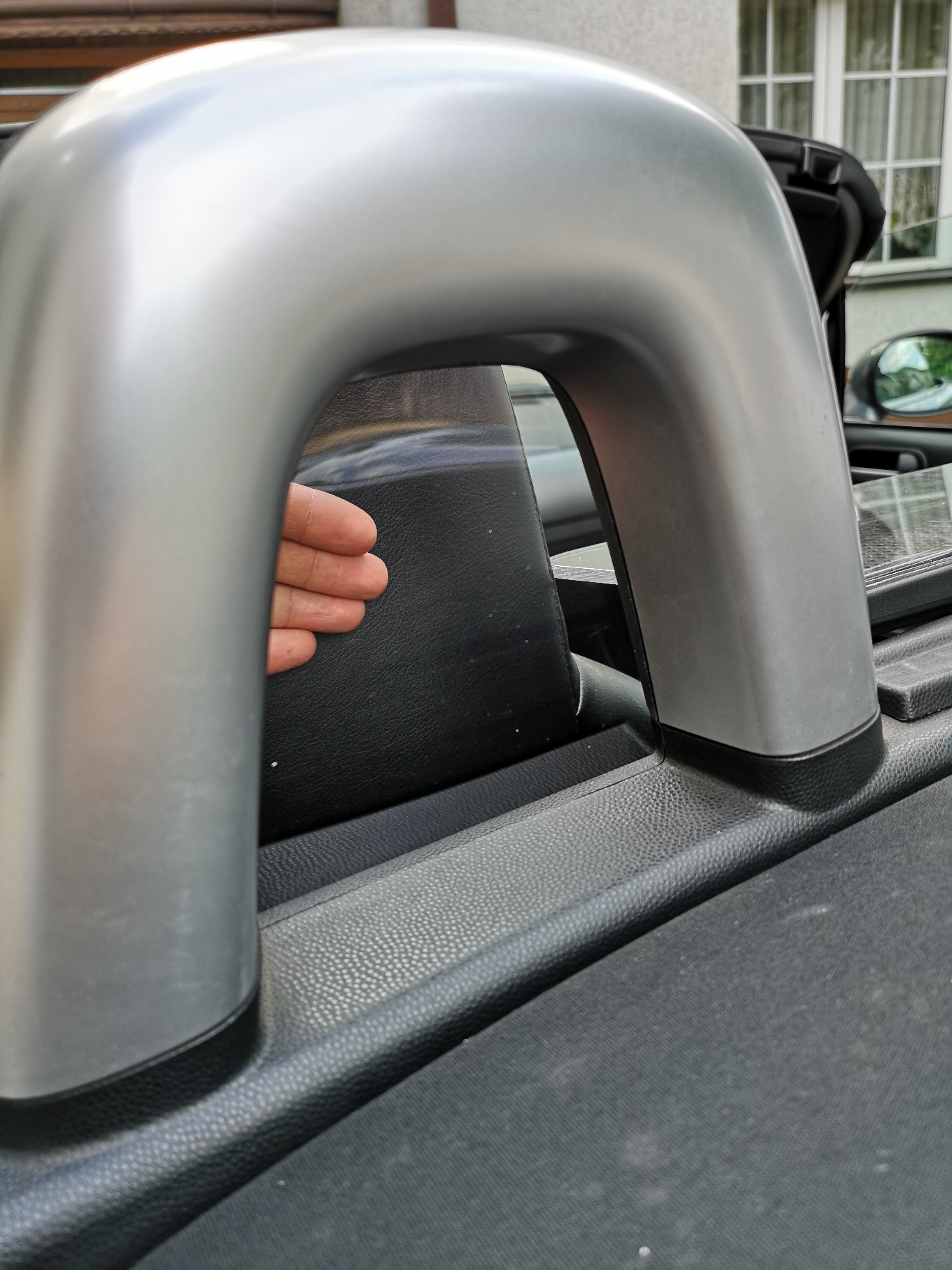

6) Wydziergałem sobie z cienkiej plexi takie zaślepki/osłonki wypełniające seryjny roll bar.

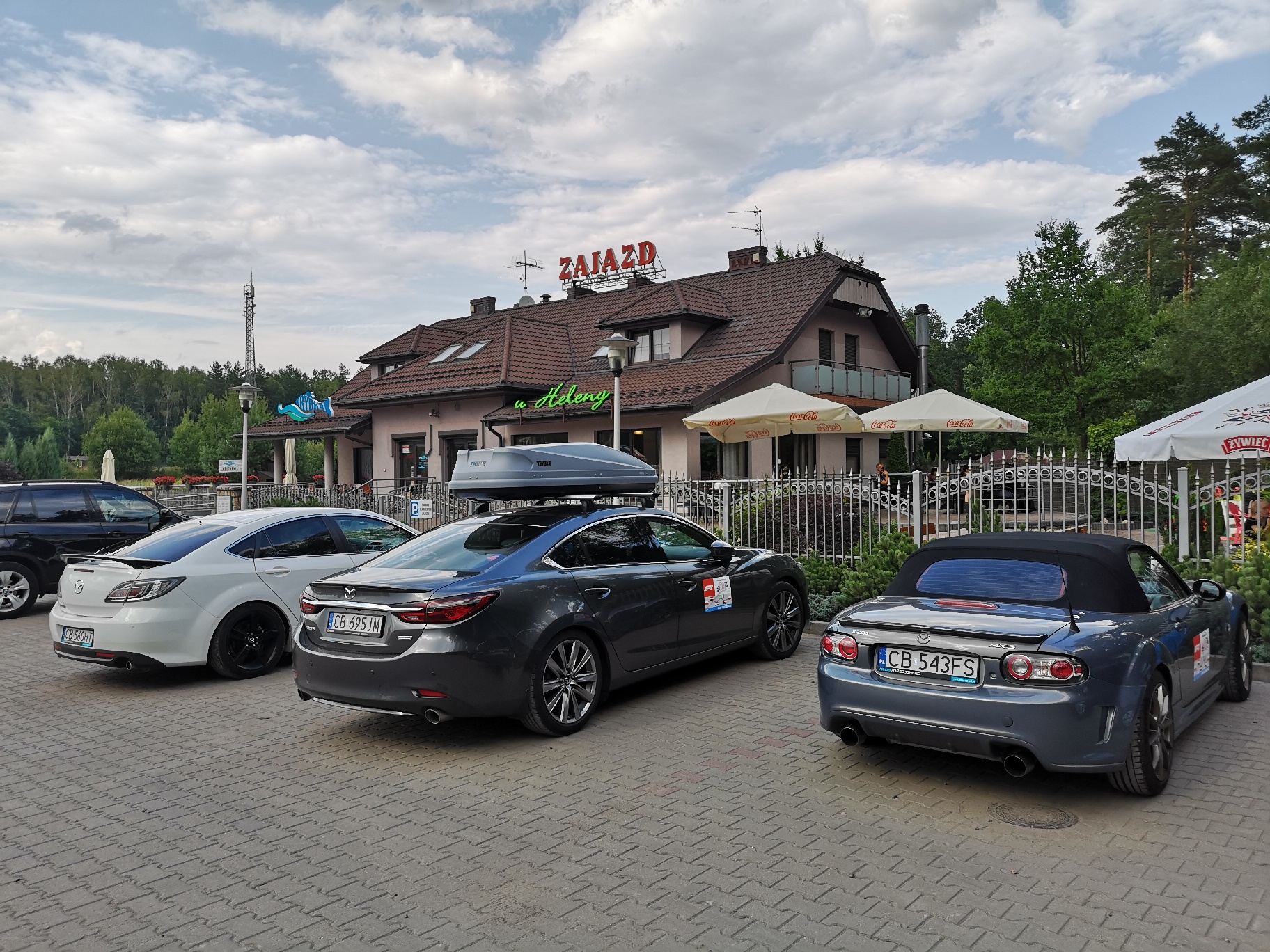

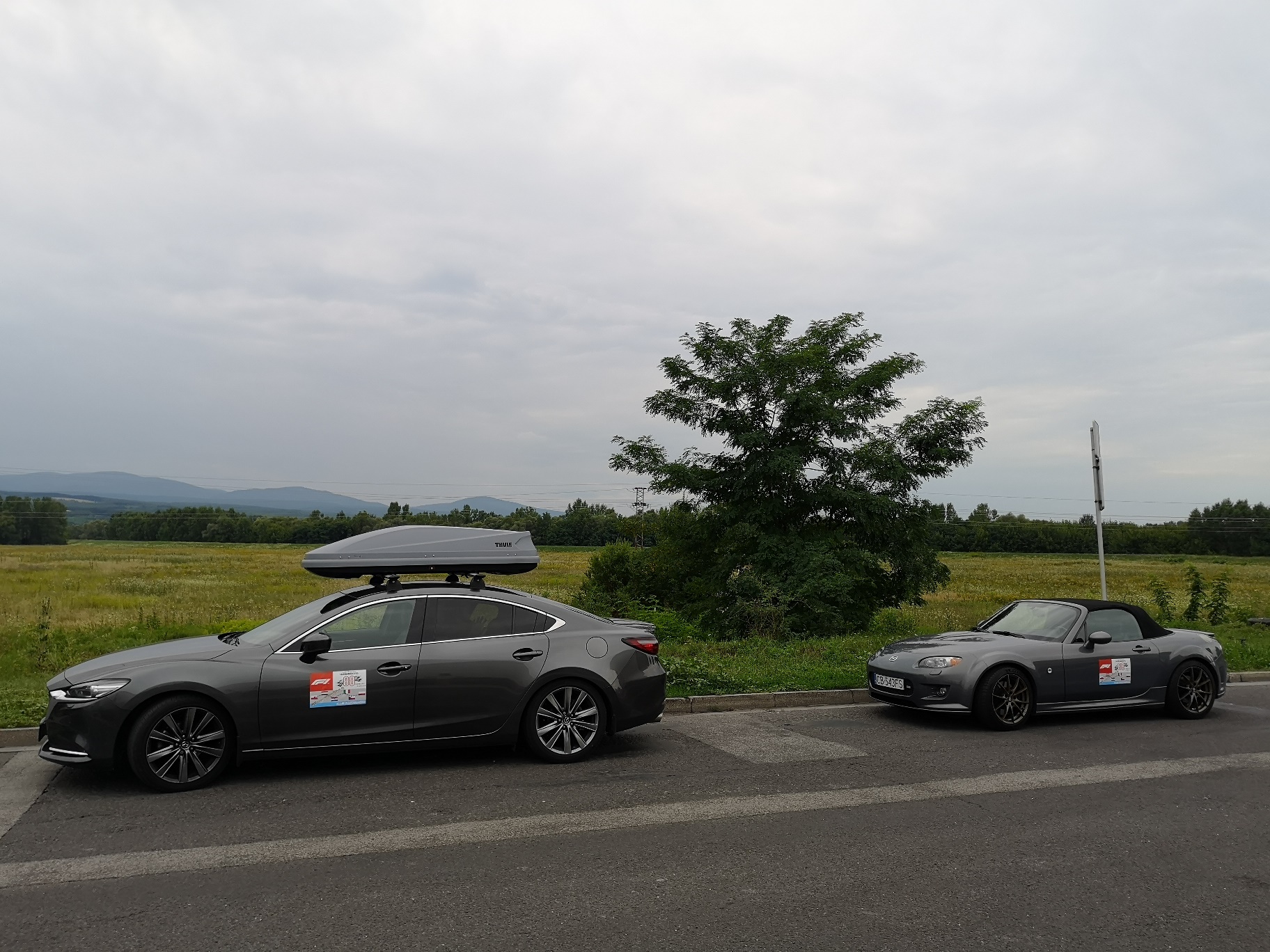

No i najważniejsze wydarzenie, pod które było szykowane auto w ubiegłym roku, to wymarzony Euro Trip <jupi> Rodzinny wypad z kolegami z klubu na 3 Mazdy ;) Trasa biegła na południe Polski z przystankiem w Żywcu, następnie Słowacja (przejazdem), Węgry – gdzie zaliczyliśmy Grand Prix F1 na Hungaroringu <spoko> i zwiedzanie Budapesztu, dalej Chorwacja – Pula, Słowenia (przejazdem), Włochy – Wenecja plus jezioro Garda, Austria i Niemcy (przejazdem), nocka w Pradze i powrót do domu. Wyprawa marzenie! Łącznie zrobione 3700km, z czego jakieś 85-90% dystansu bez dachu <serduszka> Auto przy takich wojażach sprawia równie wiele radości, co podczas upalania na torze. Średnie spalanie z całego dystansu niecałe 8l/100km.
