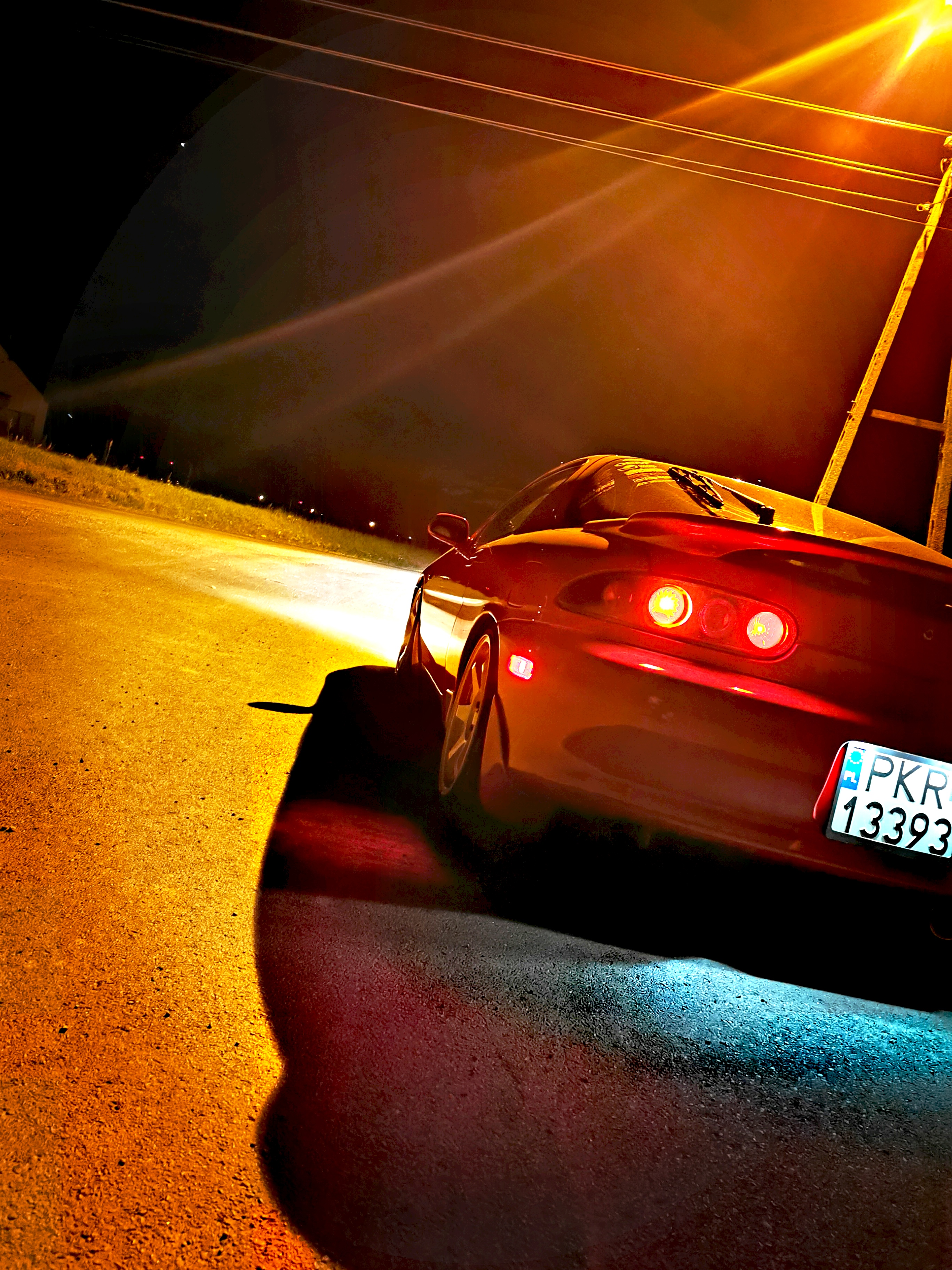

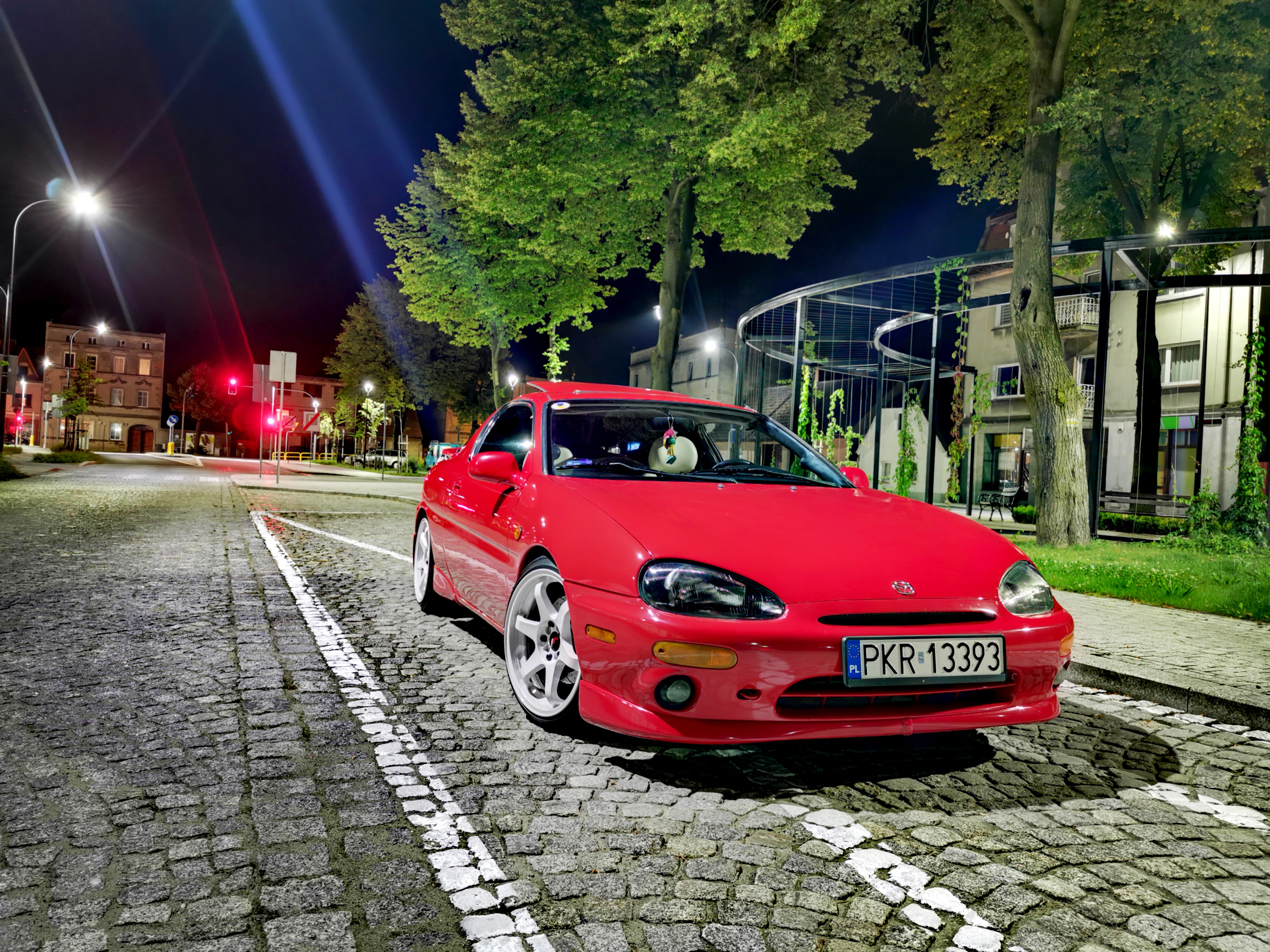

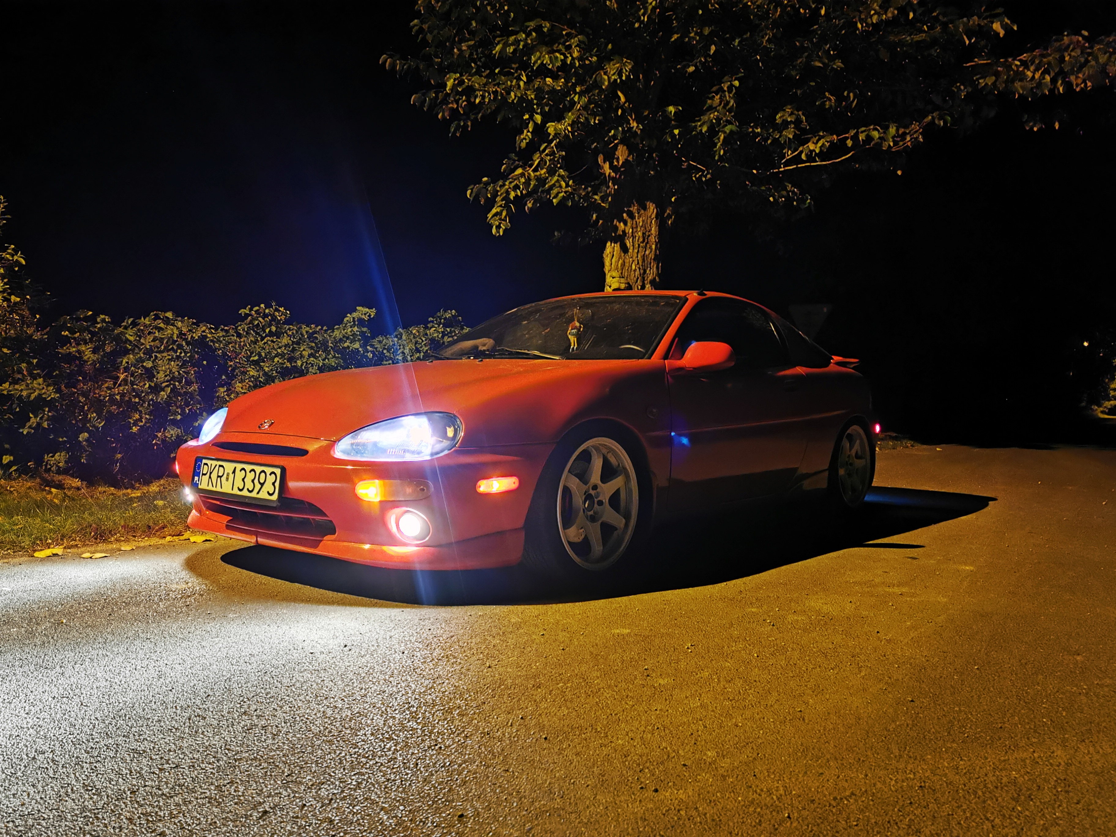

Udało się znaleźć trochę czasu i w końcu wleciał wosk Kiwami. Przed tym jeszcze szybka polerka Menzerna 3500 na odświeżenie koloru. No wizualnie efekt nie miażdży jak na czarnym, ale i tak jest mega. Zrzut wody robi wrażenie. Jak po gładkiej tafli szkła. Soft99 nie zawodzi. Trwałość pewnie będzie mniejsza niż Fussso, ale nie szkodzi
Bezpośrednio po wosku:
I nocna sesja po jakimś czasie już lekko przybrudzony:
Aż trudno uwierzyć tym bardziej, że raczej nie zamulam tym autem Gdzieś tam w międzyczasie nagrany dźwięk wydechu na szybko. No jest głośno
Ale to drze japę ....będzie Hamownia ?
wygląda obłędnie
Moim zdaniem najładniejsza Mx3 Czerwona w Polsce
wygląda obłędnie

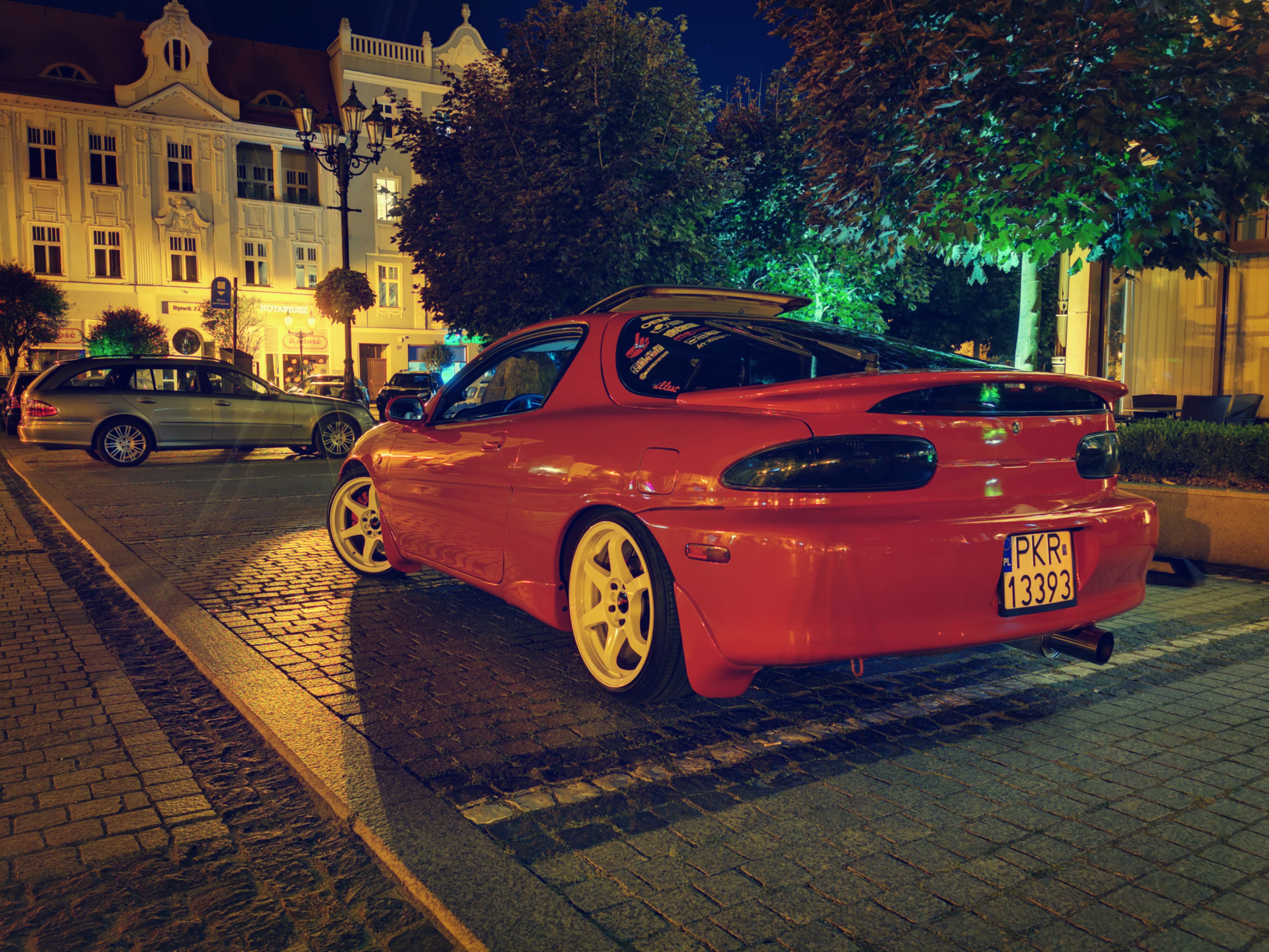

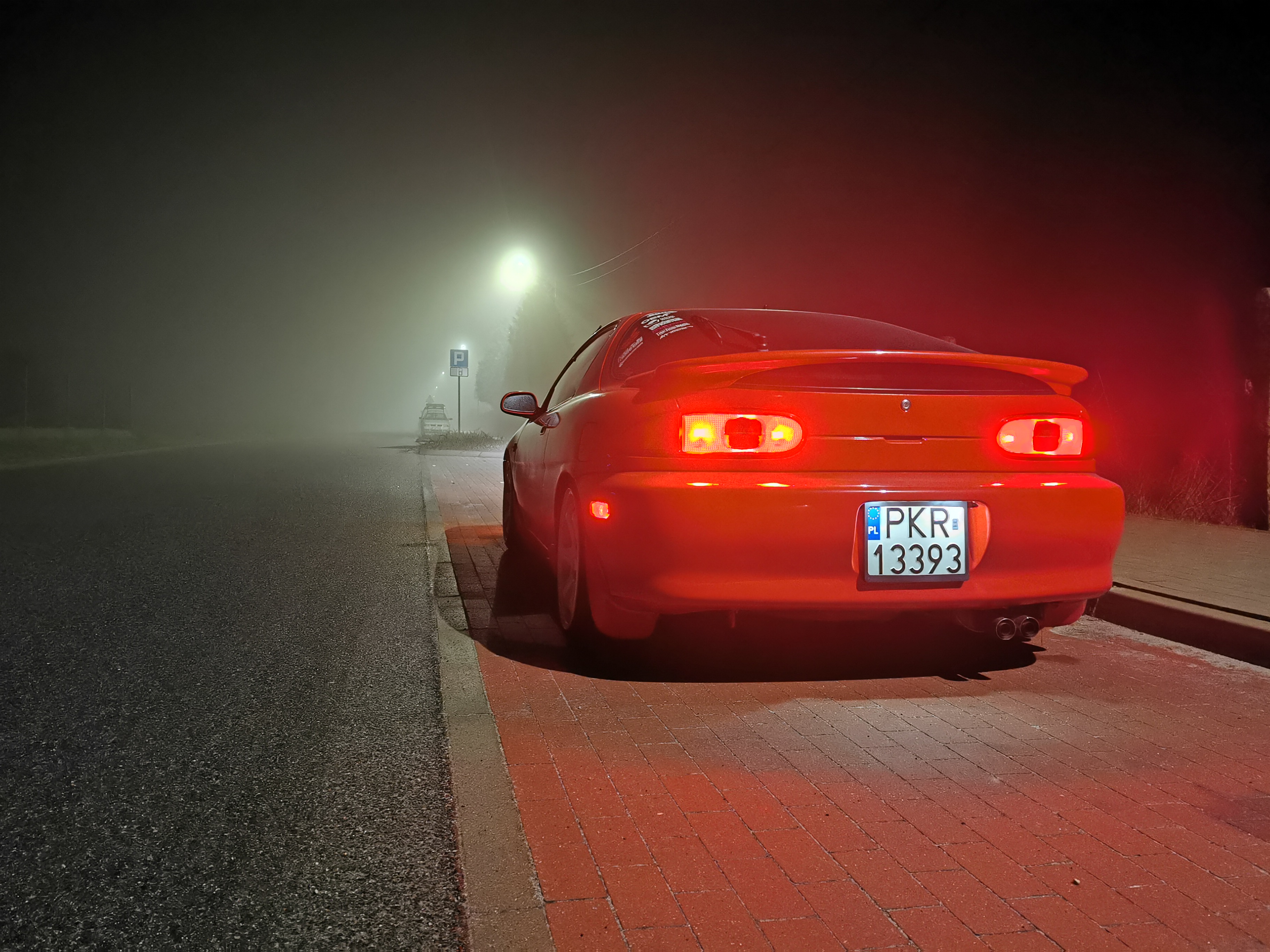

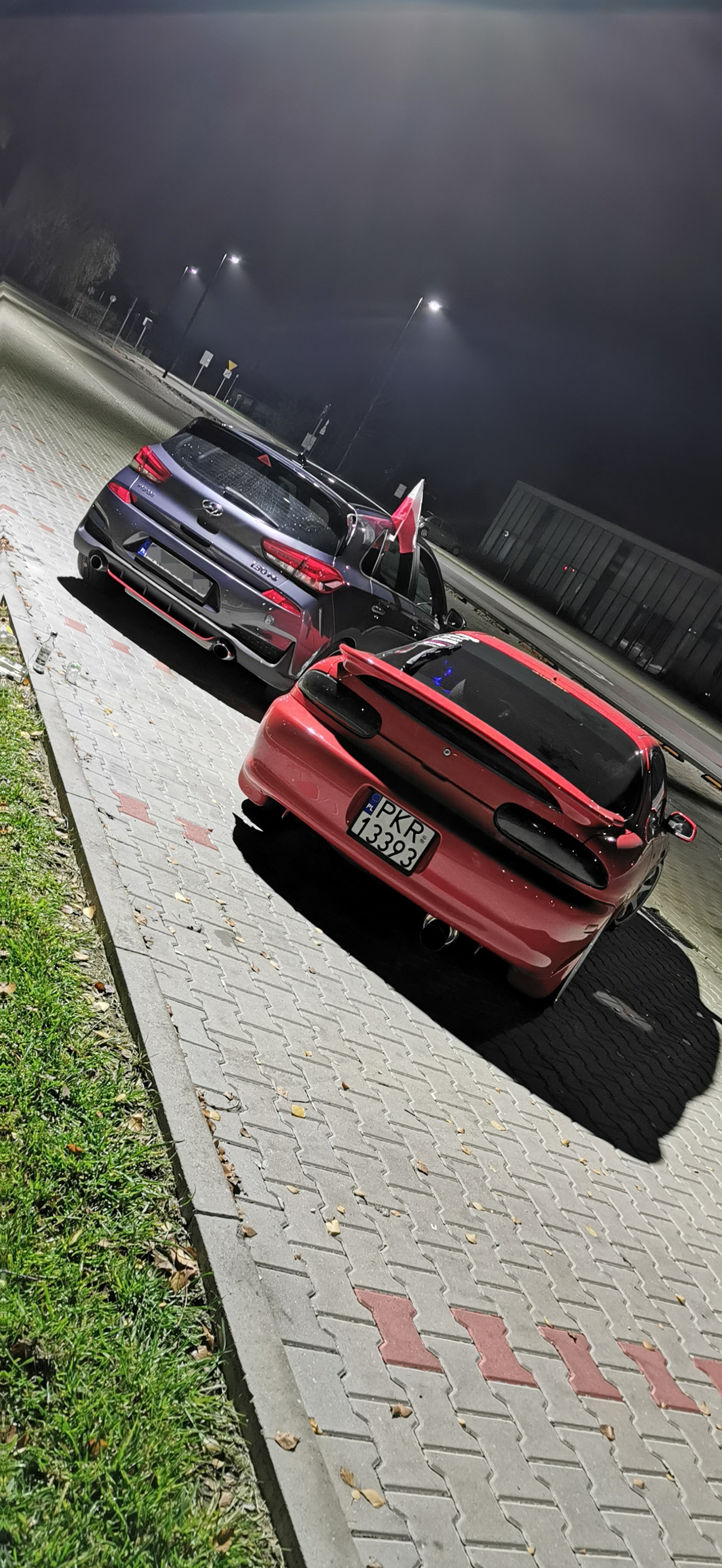

New ass new look
Co by się auto nie znudziło, to na koniec sezonu wpadły małe zmiany. Już nie robi takiego szału po mieście, ale jest bardziej legal. Lampy supra looki wrócą na miejsce, bo jednak bardziej mi się podobały
Wyspawałem przejściówkę na seryjny wydech za kolektorami. I narazie pojeżdżę na serii
Głośny wydech całkiem spoko, słyszałem mnóstwo pochwał, że super brzmi, dowodu nie straciłem, mi osobiście hałas nie przeszkadzał, ale jednak gdzieś zawsze był ten hamulec. Starałem się nie przegiąć pały, spalanie niskie, dokręcałem obroty dopiero sporo poza miastem, w nocy na spokojnie bez popisówek.
No ale wróciła zajawka na killera. Spalanie wróciło do normy czyli lepiej nie sprawdzać tylko lać
. Auto chodzi w całym zakresie obrotów bez względu na warunki. Cieszy tak samo jak po zakupie
Na dniach pewnie jeszcze wyleci audio które sporo waży, a teraz i tak słucham powietrza zasysanego przez stożek.
Drobne zmiany nastały w podświetleniu wnętrza. Dołożone oświetlenie na nogi i poprawione oświetlenie zegarów. Chyba wygląda w porządku i trochę młodziej.
Rok można uznać za udany. Nic się nie popsuło, kilometrów trochę przybyło, uśmiech na twarzy pojawiał się często i to nie tylko mojej
.Wyspawałem przejściówkę na seryjny wydech za kolektorami. I narazie pojeżdżę na serii
Na dniach pewnie jeszcze wyleci audio które sporo waży, a teraz i tak słucham powietrza zasysanego przez stożek.Drobne zmiany nastały w podświetleniu wnętrza. Dołożone oświetlenie na nogi i poprawione oświetlenie zegarów. Chyba wygląda w porządku i trochę młodziej.

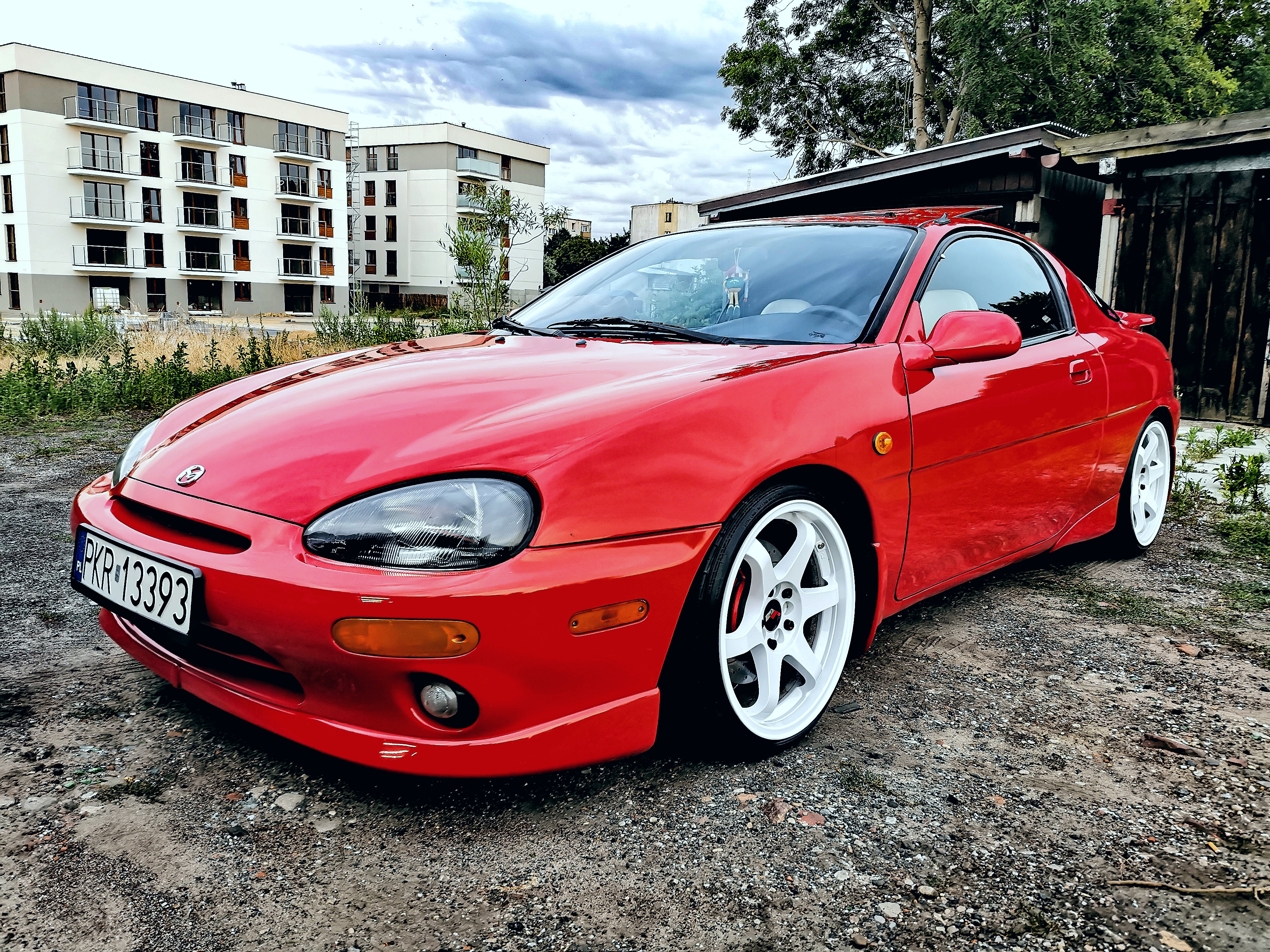

Przyda się małe odświeżenie. Chociaż forum już chyba zdechło i prawie wszyscy przenieśli się na inne media społecznościowe. Jednak ja lubię tu zajrzeć.
