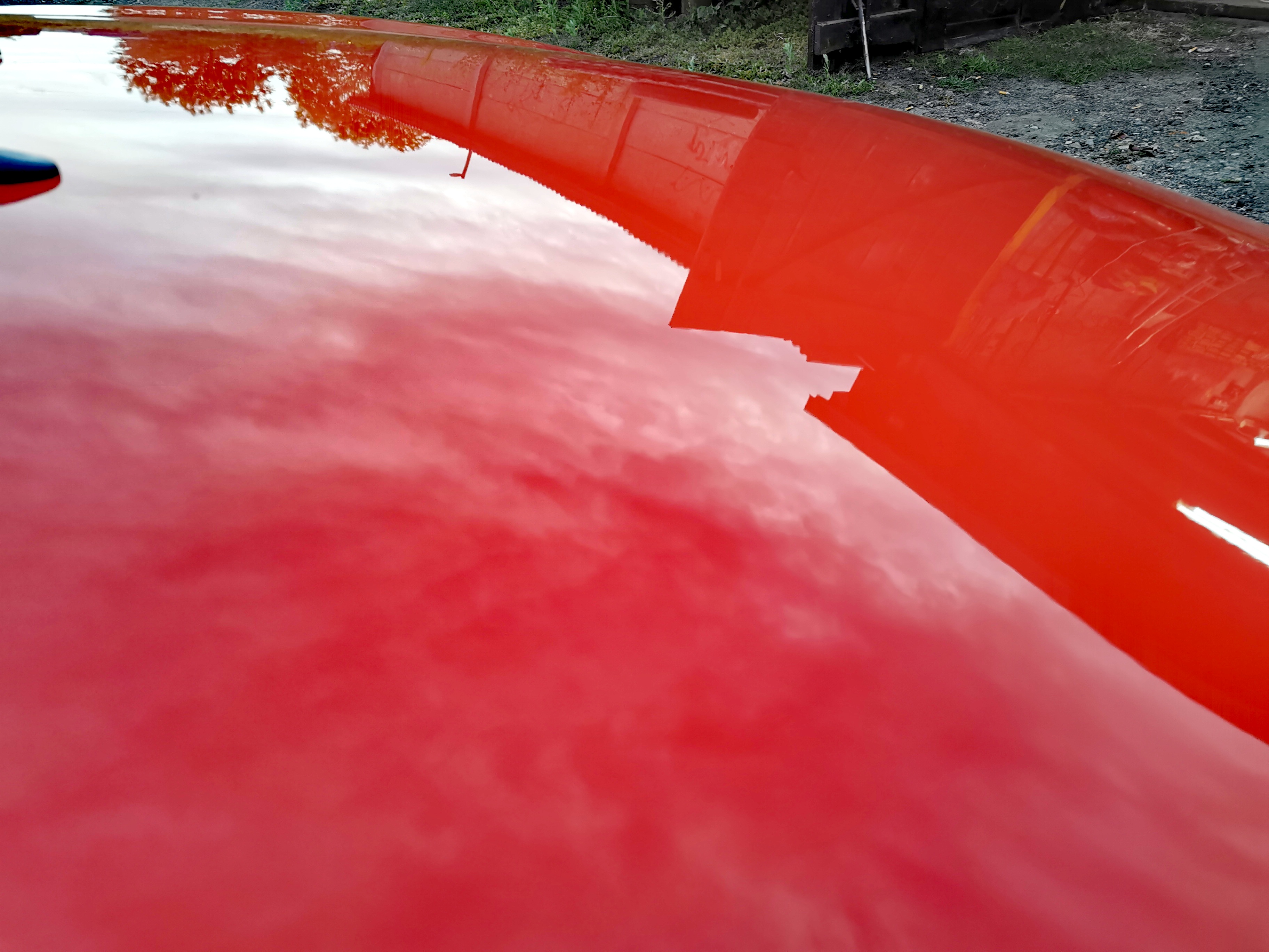

Udało się znaleźć trochę czasu i w końcu wleciał wosk Kiwami. Przed tym jeszcze szybka polerka Menzerna 3500 na odświeżenie koloru. No wizualnie efekt nie miażdży jak na czarnym, ale i tak jest mega. Zrzut wody robi wrażenie. Jak po gładkiej tafli szkła. Soft99 nie zawodzi. Trwałość pewnie będzie mniejsza niż Fussso, ale nie szkodzi :D
Bezpośrednio po wosku:
I nocna sesja po jakimś czasie już lekko przybrudzony:

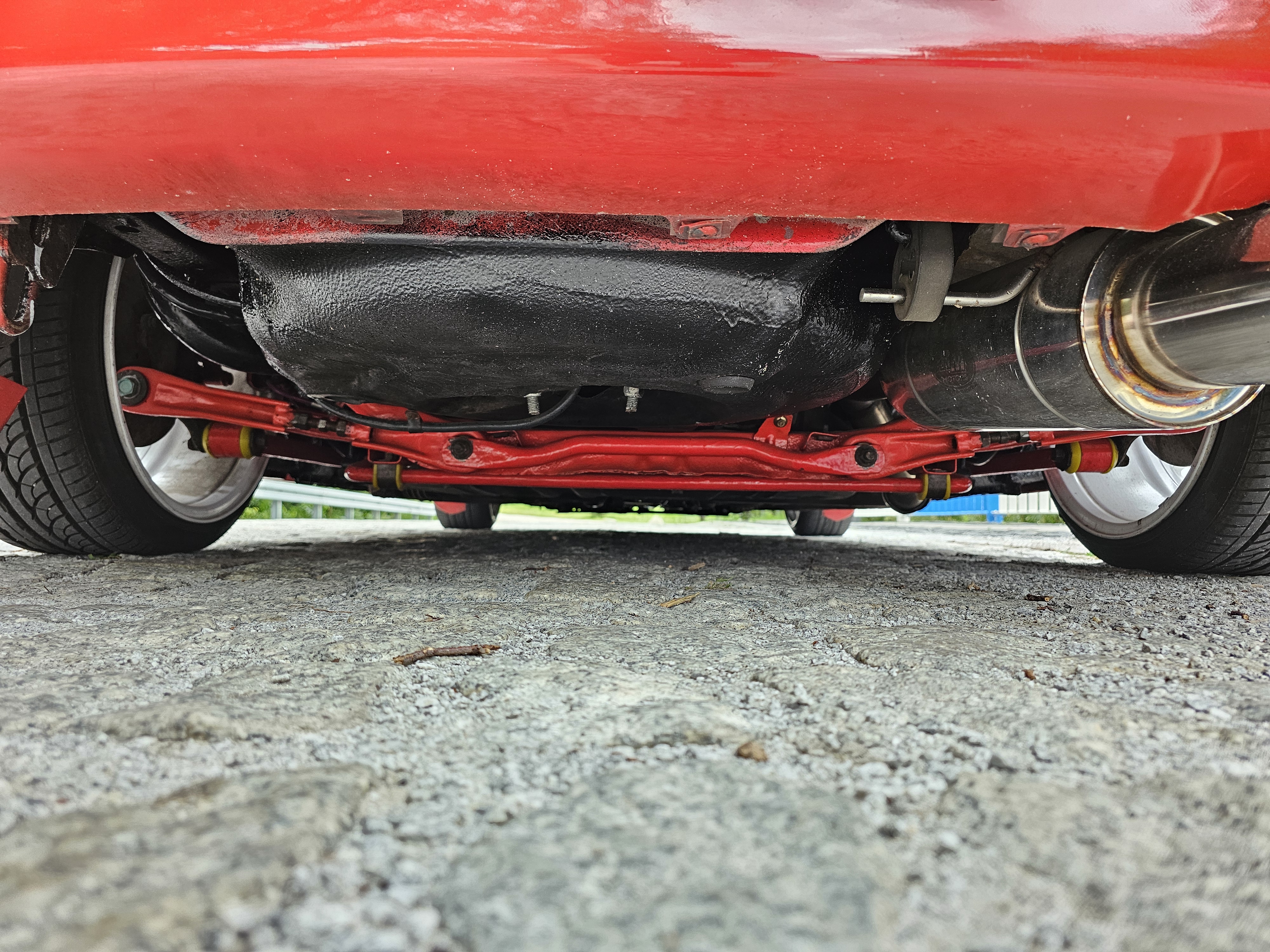

Tylne zawieszenie w końcu doczekało się remontu
– tylna belka i wahacze poprzeczne zakupione, podobno piaskowane i lakierowane proszkowo
– stabilizator, rozpórka, wahacze wzdłużne wyczyszczone i polakierowane przeze mnie
– komplet poliuretanów Deuter 85 ShA
– nowe śruby do zwrotnic OE Mazda
– łączniki stabilizatora Febi
Idąc już tak daleko rozebrałem cały tył. Tragedii na szczęście nie było, ale wszelkie naloty korozji zostały wyczyszczone i na to klasycznie APP R-Stop i epoxyd Novola. Całość dopełniłem świeżą konserwacją Sika 6060. Nad zbiornikiem paliwa, mimo że fabrycznie nie było tam konserwacji, to nie kryły się żadne niespodzianki. Można było go nie ściągać, ale jak już robiłem to konkretnie.
Bardzo duży problem był jak zwykle w Mazdach z tych lat, z wykręceniem śruby mocującej wahacze poprzeczne do zwrotnicy. Zalewanie penetratorami i pneumat nie dawał rady. Nawet grzejąc palnikiem nie było to łatwe, ale po długich bojach udało się uratować zwrotnice. Śruby nie uratowałem, ale to wiedziałem od razu i zakupiłem nowe.
Jednak to co dało mi naprawdę popalić to śruby mocujące wahacz wzdłużny do karoserii. Kto to wymyślił w ten sposób? <killer> Nakrętka zaczęła się obracać. Zablokować czymś? Nic z tego, mocowanie nakrętki rozwala się jeszcze bardziej. Stwierdziłem że przyspawam i jakoś odkręcę. No nie, miejsca tam tyle że nie dało się ładnie przyspawać i spawy puszczały. W końcu już było tyle spawu że nie szło nic z tym zrobić. Zacząłem się zastanawiać czy utopić auto w rzece, czy spalić. Zostawiłem auto na kilka miesięcy i myślałem czy oddać do blacharza czy co z tym zrobić. Można było oczywiście wyciąć tą nakrętkę szlifierką przy okazji wycinając miejsce na lewarek. Jednak to wzmocnienie na lewarek nadal jest oryginalne w super stanie więc nie chciałem tego robić. Trochę odpocząłem od auta, zakupiłem szlifierkę trzpieniową, małe frezy i wróciłem do tematu. Szlifowanie puszczonych spoin i ponowne spawanie. Tak kilka razy w kółko i się udało. Wahacz odkręcony, palec rozwalony, ale wzmocnienie lewarka nie cięte.
Auto poskładane, poliuretany już w całym zawieszeniu. Przy okazji wymienione jeszcze przewody hamulcowe na HEL w stalowym oplocie. Nie wiem co w tym aucie zostało jeszcze stare, ale pewnie już niewiele :D Przydało by się pociągnąć nową konserwacją do końca całą podłogę, ale narazie nie mam na to sił. Fabryczna konserwacja wygląda ok więc nie jest to pilny temat.
