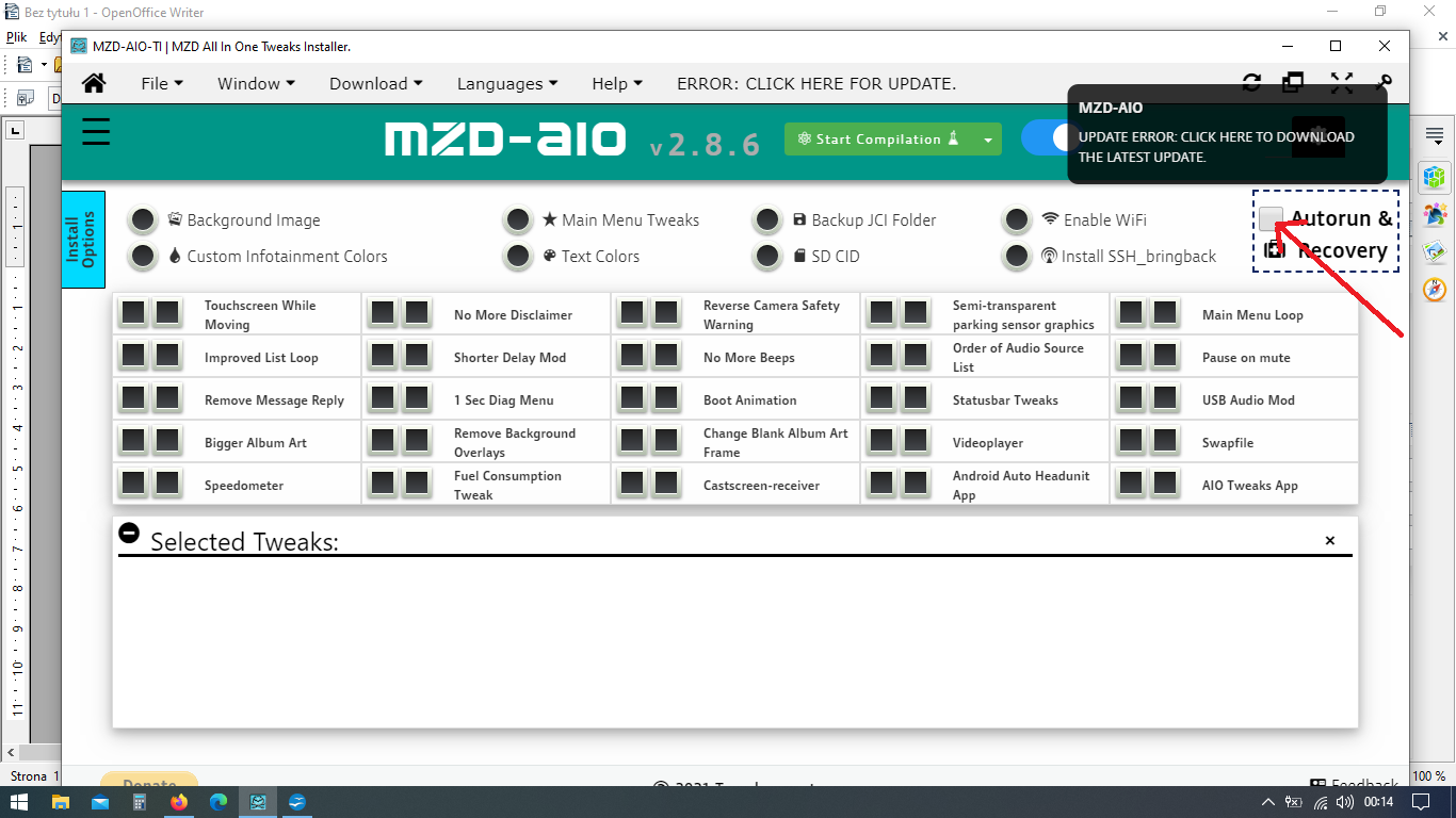

axelmateuss napisał(a):Pisaliście też o pliku Autorun ID7, ale w AIO nie widzę takiej opcji – mógłbym prosić o wyjaśnienie, nim coś zablokuję?
W programie AiO 2.8.6 na komputerze prawy górny róg <oczko> jak na screenie ,
potem tak:
https://www.mazdaspeed.pl/forum/viewtop ... 7#p3436497
Po wgraniu pliku ID7 zabezpieczysz się przed blokadą do wersji 70.00.100 (ja taką teraz mam bo wymieniłem moduł USB a modyfikacje dalej mam <spoko> )

Czyli proces w moim przypadku powinien wyglądać następująco:
1. Przed aktualizacją czegokolwiek przygotowuję plik Autorun ID7, wrzucam na pendrive'a – w aucie wypinam wszystko z portów i wpinam tylko jego, po przejściu na ACC instalacja się rozpocznie sama (czy coś mam wybrać?)
2. Aktualizuję Connect – ale do której wersji? Do 59.00.545A? Czy do wspomnianej 70.00.100? Bo 59.00.502 nie udało mi się znaleźć...
3. Wrzucam AIO Tweaks.
Czy mógłbyś, @andrep, ewentualnie napisać do mnie na priv (bo ja do Ciebie nie mogę), żebym nie spamował niepotrzebnie forum kolejnymi pytaniami, na które wszyscy tutaj już pewnie znają odpowiedź? ;)

Postprzez andrep » 14 lis 2021, 13:38
Jestem w pracy I nie mam teraz czasu, wgraj 59.00.545 na razie nie wgrywaj żadnego z 70 na początku.Oczywiście wcześniej wgraj tak jak pisałeś.plik ID7
Zawsze wyjmuj pena po wgraniu modyfikacji jak się system ponownie uruchamia na ekranie jest logo Mazdy.
