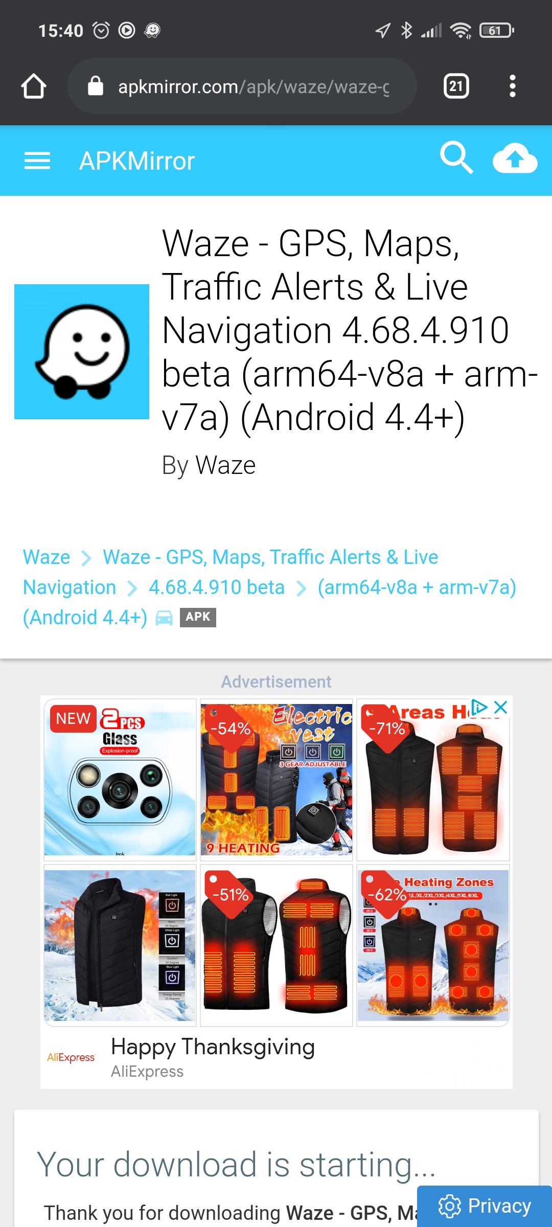

Niedawno była aktualizacja waze, może jakaś stara wersję zainstalować i przetestować.
Google maps działa super zero problemów.
Pojechałem do żonę do pracy i waze nie zaskoczył jednak przez całą drogę.
Szukam starszej wersji
Dobra zainstalowałem wersję beta zobaczymy

Postprzez andrep » 25 lis 2020, 17:10
A kabelek nowy? :)
Też pobrałem wersję beta, dzięki za podpowiedź <spoko>

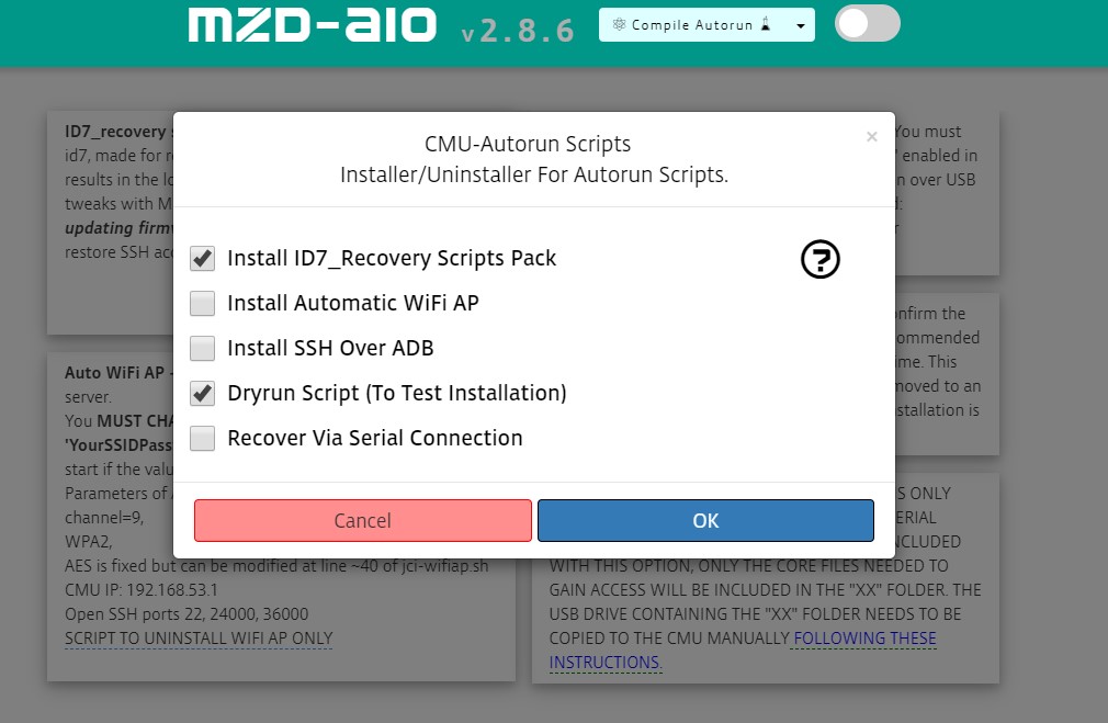

Postprzez maku99 » 26 lis 2020, 20:25
Jak tylko znajde czas to zaktualizuje do z 449 do 502. Byc moze moje przycinania Spotify/Replayo ustapia + jesli MZD bedzie dzialac sprawniej to gra jest warta swieczki. Aby sie upewnic i potem niepotrzebnie nie spamować forum, potwierdzcie prosze, ze te opcje powinien zaznaczyć i wgrac do obecnej wersji:
Nastepnie update do 502 i reszta AIO tweaks z AA
Od: 27 sty 2017, 11:41
Posty: 175 (22/12)
Auto: M3 2017 (HB), MT120@172
SkyPassion+Safety, Et.Blue
Postprzez andrep » 26 lis 2020, 20:42
Tak , na pena i do autka :) ja wgrywam bez dryrun ale sprawdzisz dzięki temu czy się zainstalowało?
