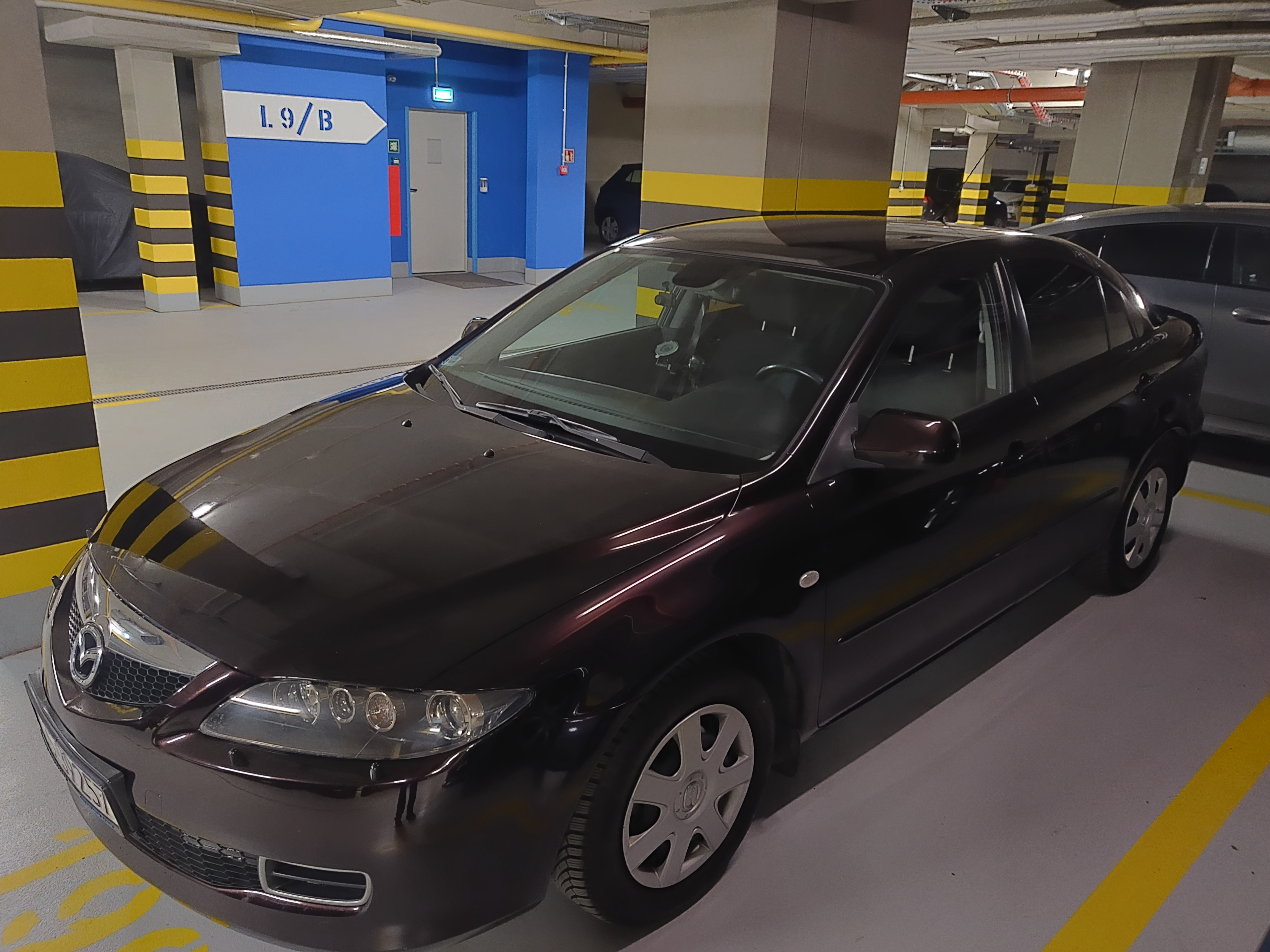

No i taka niespodzianka wieczorem na parkingu, a już wszystko było zrobione na cacy <płacze>
Od: 12 lis 2016, 22:19
Posty: 250 (11/3)
Postprzez Adoz » 12 maja 2021, 21:49
Sprawce znajdą rozumiem ? bo widzę chyba parking podziemny to raczej wiadomo kto na którym stanowisku parkuje. Tak cyz siak szkoda bo chyba ostatnio malowałeś ten zderzak ?

Postprzez sloniupl » 12 maja 2021, 22:13
Mam już sprawcę i oświadczenie. A zderzak malowany był w listopadzie bo był poobijany od kamyków.
Szkoda że nie tył to by się pomalowało :)
