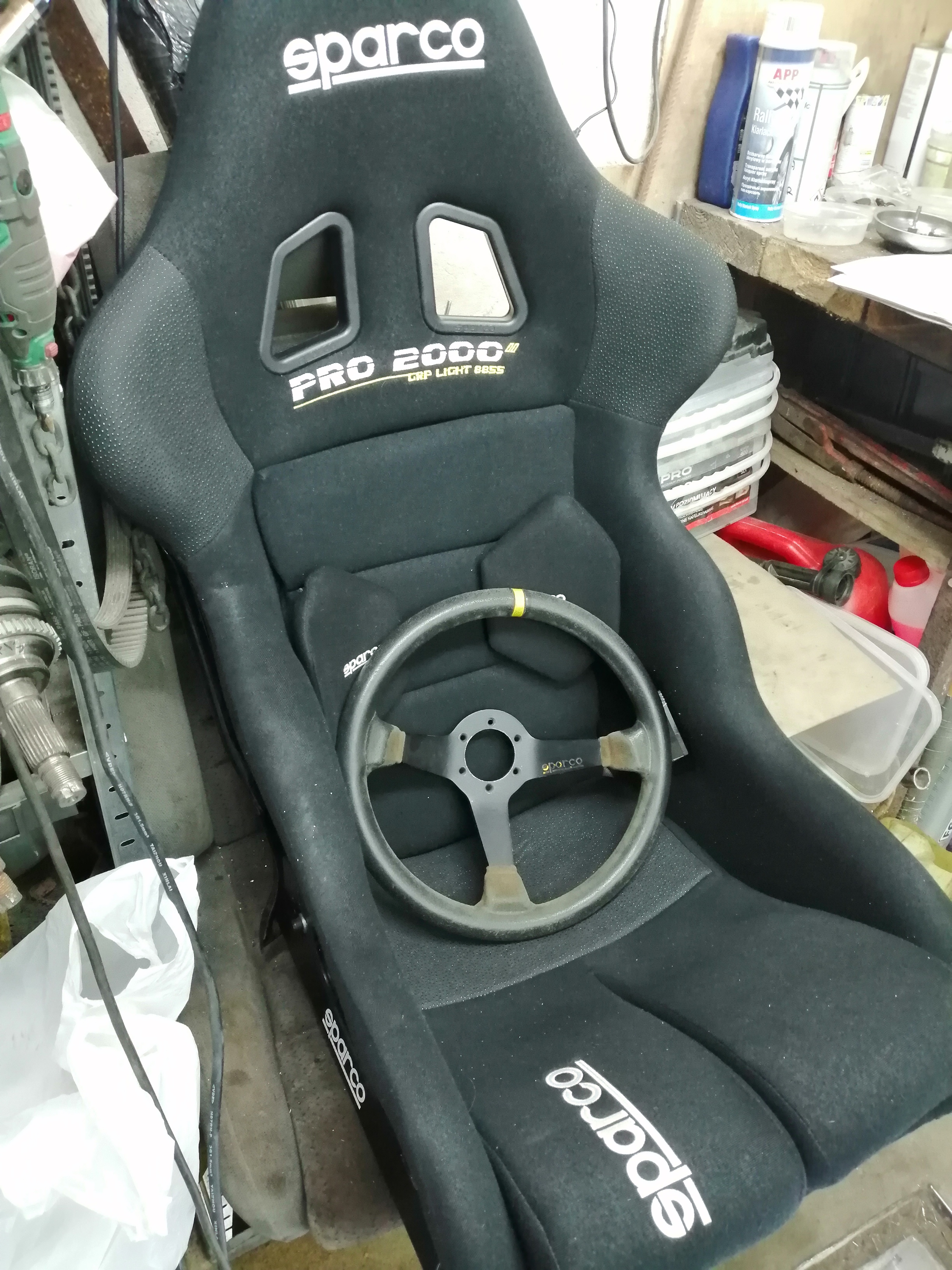

Postprzez DARO MAZDA 323 » 8 paź 2020, 05:57
bardzo zacny fotel na Poznań idealny .....

Postprzez misiak89-89 » 9 paź 2020, 10:40
Jest konkretny, dobry zakup.

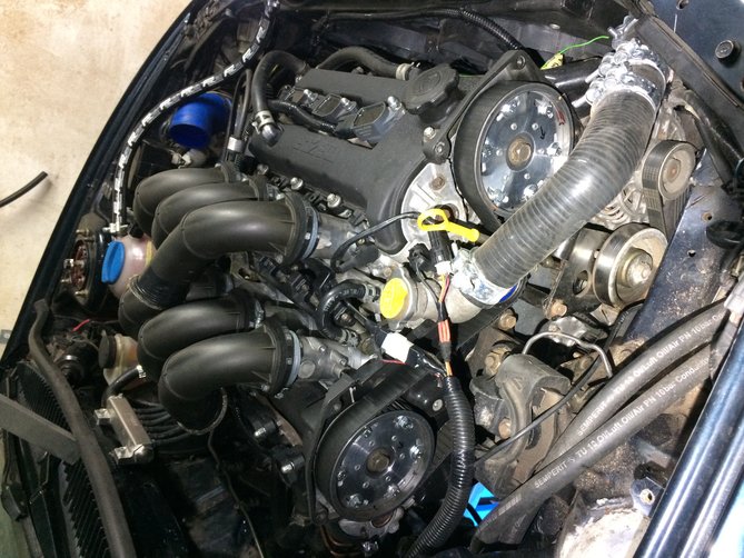

Postprzez gt10r5 » 20 lut 2021, 10:10
Wszystko ładnie, fajnie żę to podejście profi ale: te semperity oil/luft – do czego to? i dlaczego chujowaste semperity? już węże alli są lepsze od tego guana.
Po za tym: też chciałem w kaelu mieć single copsy i ten kolektor mi się podobuje. nawet bez itb a np pod turbo powinno to ładnie prażyć :)

Postprzez Neonixos666 » 20 lut 2021, 20:35
To przykręcone do grodzi to jakiś akumulator podciśnienia ?

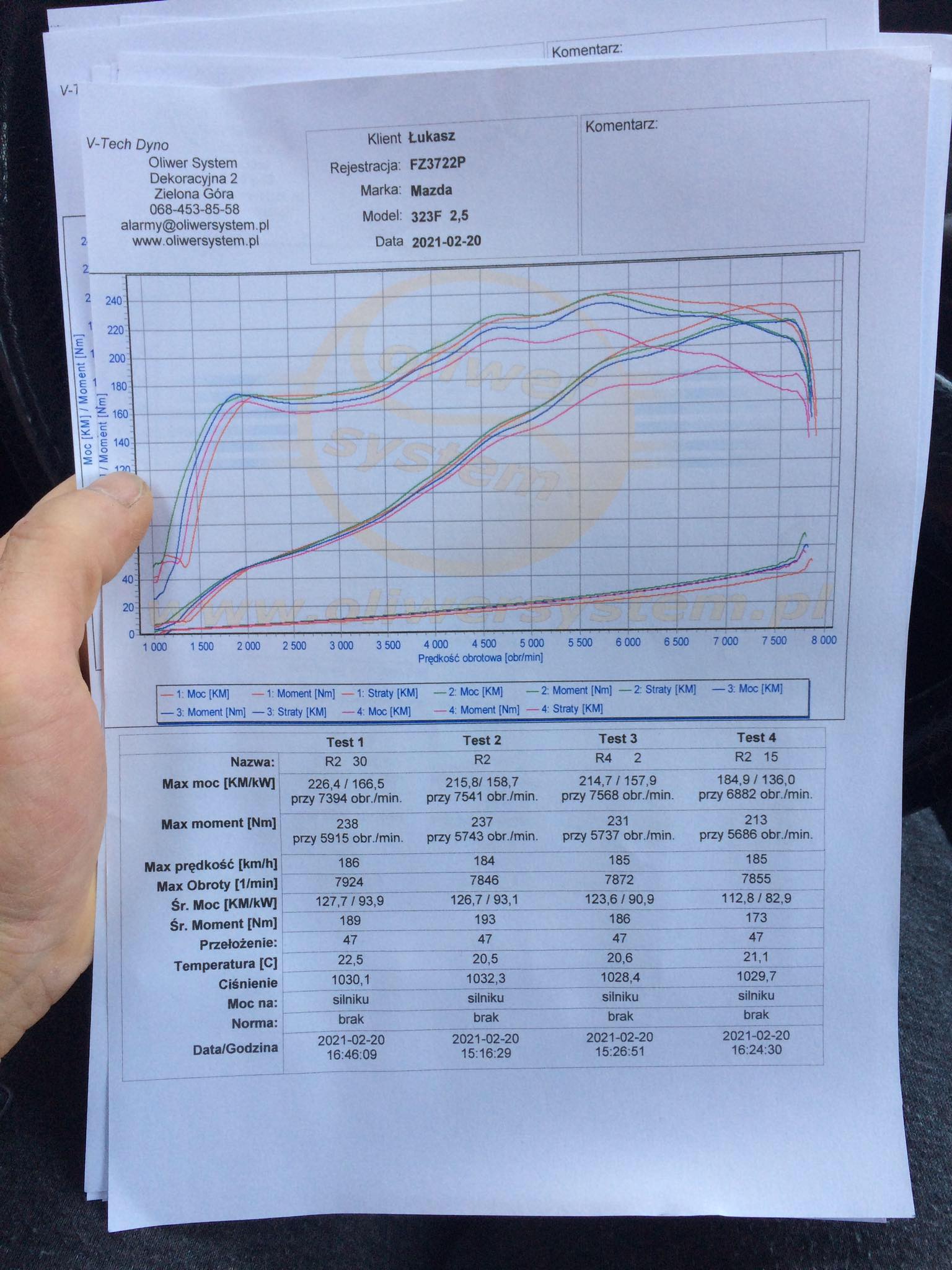

Postprzez misiak89-89 » 21 lut 2021, 21:41
piwo napisał(a):czyli co wszystko juz dziala? byla hamowania?
Chyba działa i hamownia również była :)
Generalnie jestem zadowolony, choc mam wrażenie ze jeszcze mogłbym dac zapłonu. Na przyszłosc dodatkowy czujnik albo słuchawki musze załatwic.
Płomień napisał(a):Niech się darzy, trzymam kciuki za 100km z litra. I poniżej 1:50 na Poznaniu :)
thx bro ;)
gt10r5 napisał(a):Wszystko ładnie, fajnie żę to podejście profi ale: te semperity oil/luft – do czego to? i dlaczego chujowaste semperity? już węże alli są lepsze od tego guana.
moze i masz racje, ale do odmy chyba nie potrzebuje lepszych. Fajkocewki mega sprawa.
Neonixos666 napisał(a):To przykręcone do grodzi to jakiś akumulator podciśnienia ?
Zgadza sie, poprawia jałowe obroty i sprawia ze serwo działa.
