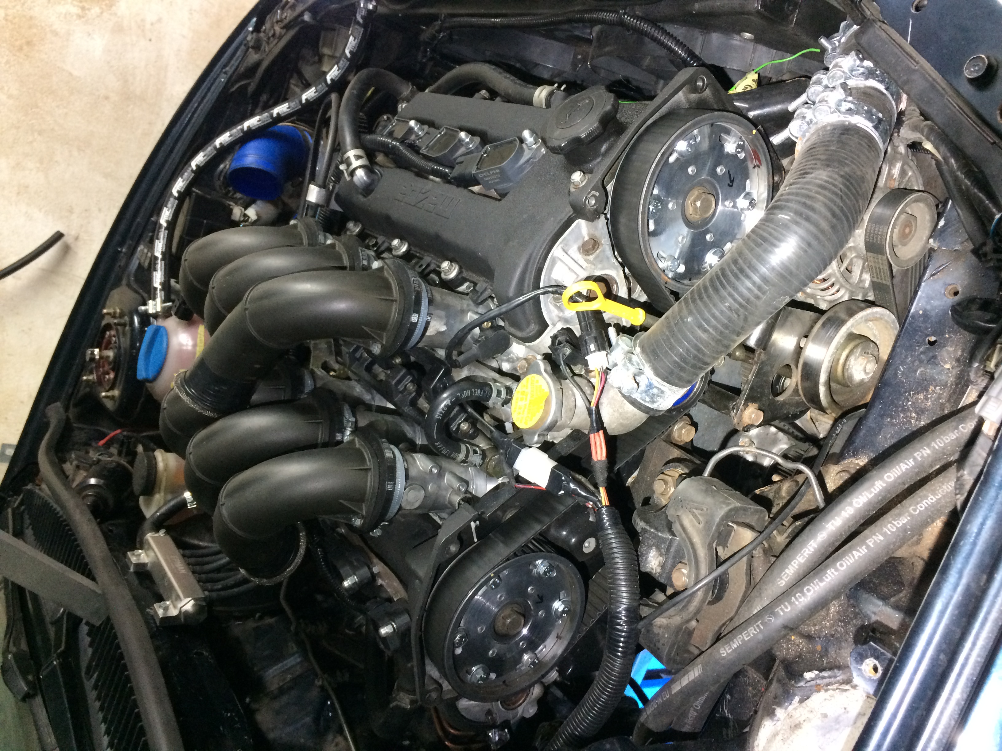

Postprzez gt10r5 » 20 lut 2021, 10:10
Wszystko ładnie, fajnie żę to podejście profi ale: te semperity oil/luft – do czego to? i dlaczego chujowaste semperity? już węże alli są lepsze od tego guana.
Po za tym: też chciałem w kaelu mieć single copsy i ten kolektor mi się podobuje. nawet bez itb a np pod turbo powinno to ładnie prażyć :)

Postprzez Neonixos666 » 20 lut 2021, 20:35
To przykręcone do grodzi to jakiś akumulator podciśnienia ?

gt10r5 napisał(a):Wszystko ładnie, fajnie żę to podejście profi ale: te semperity oil/luft – do czego to? i dlaczego chujowaste semperity? już węże alli są lepsze od tego guana.
moze i masz racje, ale do odmy chyba nie potrzebuje lepszych. Fajkocewki mega sprawa.
Neonixos666 napisał(a):To przykręcone do grodzi to jakiś akumulator podciśnienia ?
Zgadza sie, poprawia jałowe obroty i sprawia ze serwo działa.
