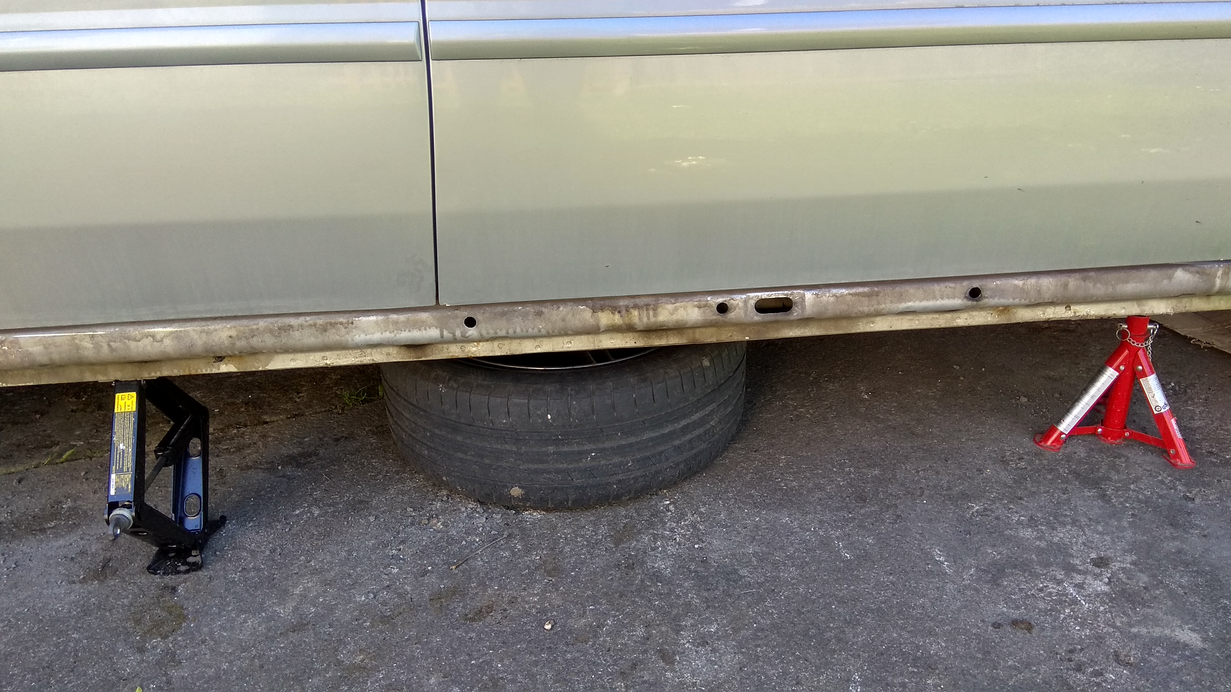

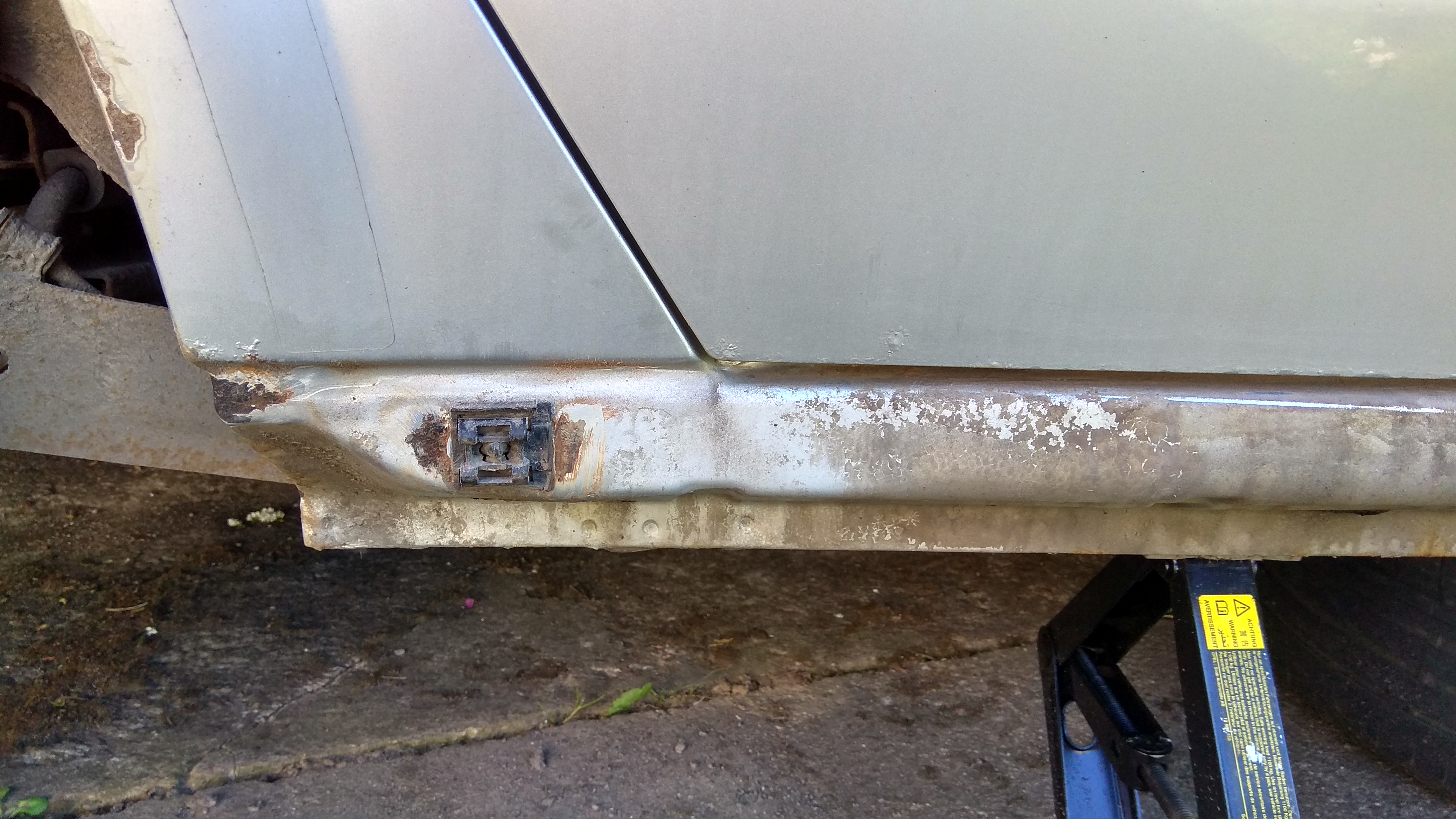

– przy okazji zaprawki na prawym tylnym błotniku, który był kiedyś malowany i tylko malowany, co potwierdził miernik grubości lakieru, postanowiłem zobaczyć jak wyglądają progi pod plastykowymi nakładkami w 13 letnim aucie.
Oprócz kilku miejsc gdzie był powierzchniowy nalot zaczynający się od miejsca z elementami mocującymi próg, jest czysto. Poszedł R-Stop, podkład i kolor, a w środek coś do profili zamkniętych.

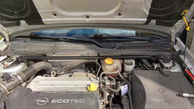

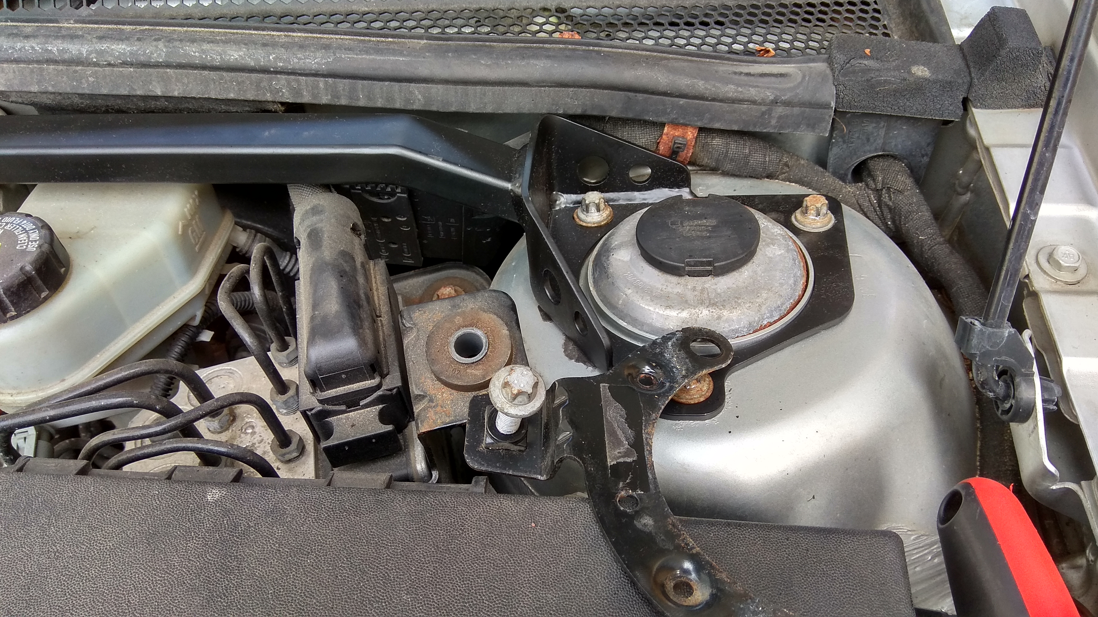

Postprzez yasko » 5 cze 2020, 06:52
Chciałem kasę wydać na gokarty, ale region nie dopisał.
Wpadł najtańszy z moich planowanych modów:

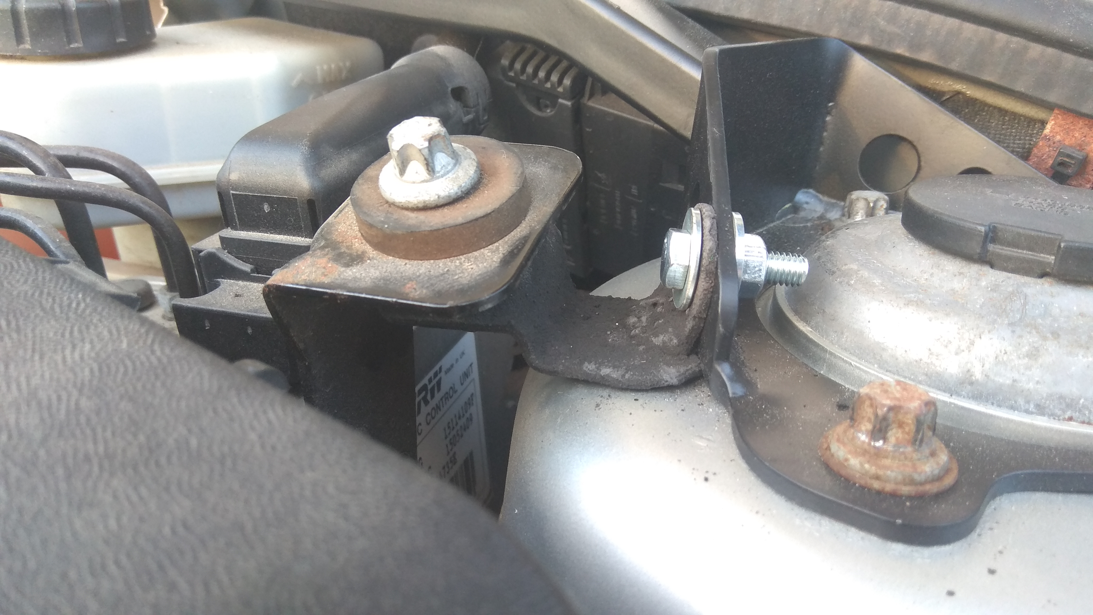

Oczywiście musi być problem – górne mocowanie pompy ABS i kompa:

Postprzez Neonixos666 » 5 cze 2020, 17:48
trzeba było pod tą trzecią śrubę dać podkładkę o grubości tego mocowania i skręcić rozpórkę razem zmocowaniem, ewentualnie dłuższe śruby dać trochę.

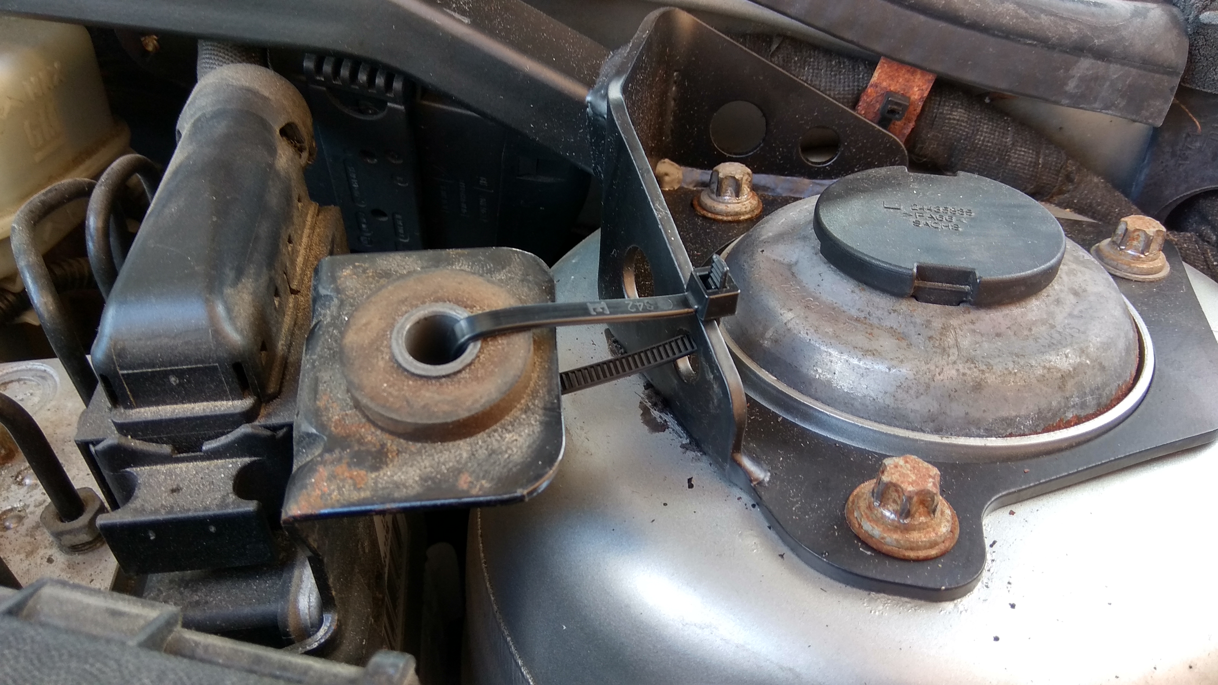

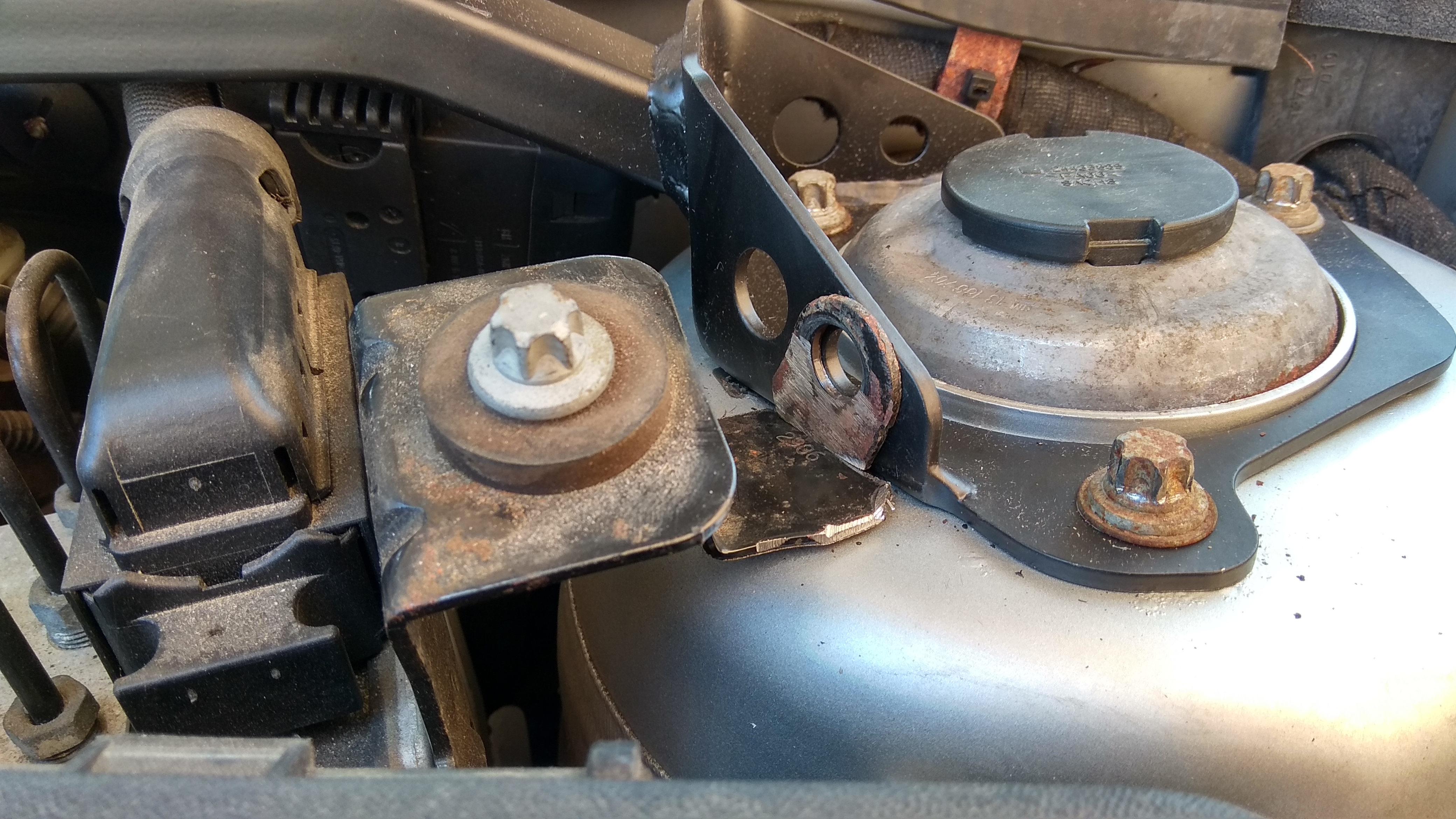

Postprzez yasko » 6 cze 2020, 07:46
@ Neonixos666
Myślałem to tym, ale śruba wkręcona na pół gwintu i krzywo zamontowana rozpórka nie dałyby mi spać.

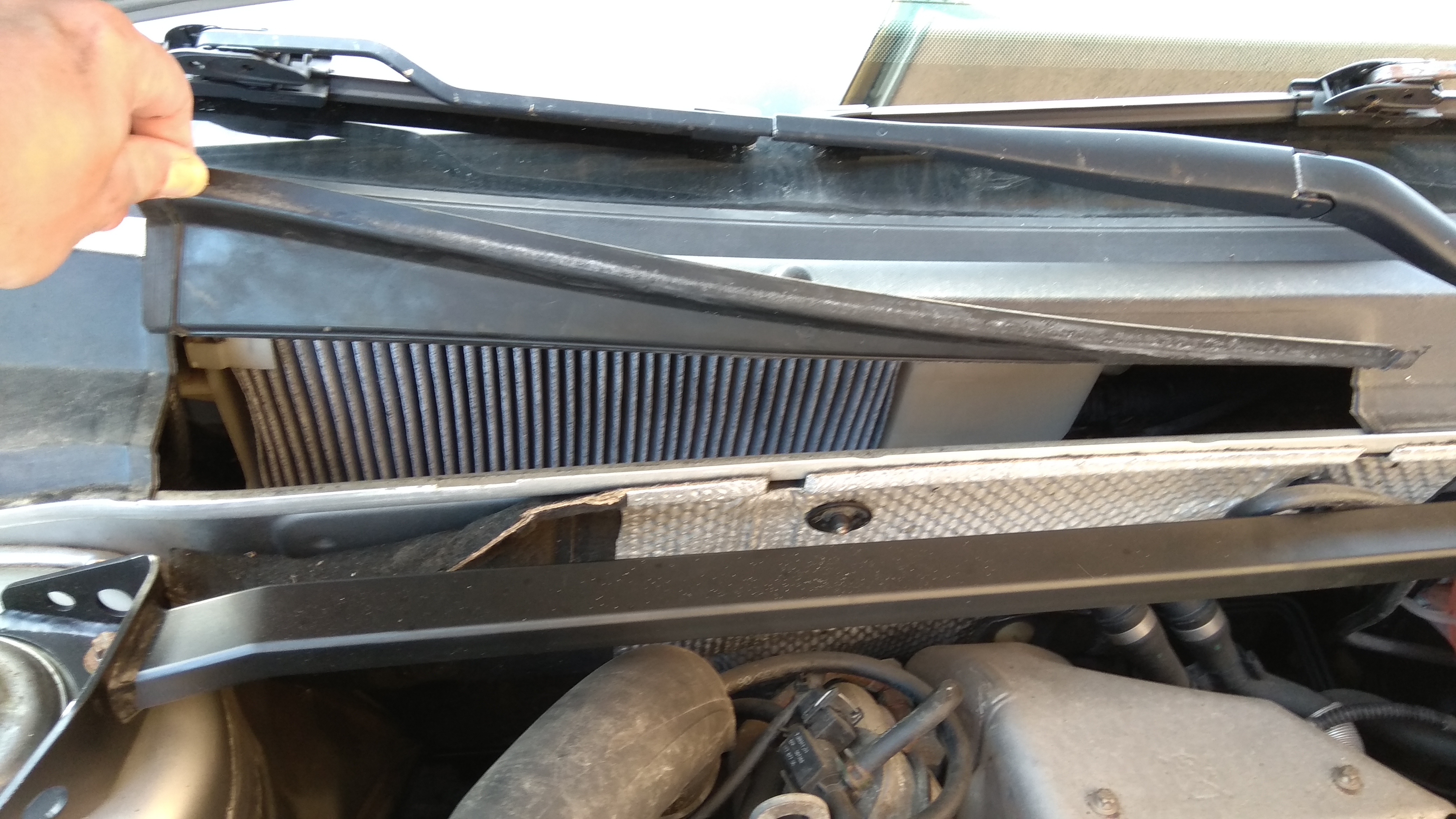

Przy okazji zabawy z nowym mocowaniem, wymieniłem filtr kabinowy, bo dziś miałem ozonowanie.
Po doświadczeniach z 2 częściowym filtrze w RXie, odkręcaniem pedału gazu w Focusie, to w Oplu można zmienić filtr bez narzędzi w 30 sekund.

Trzeba pospawać
Rozwiązanie tymczasowe
Dostęp do filtra

Postprzez yasko » 17 cze 2020, 10:09
Sprawdzone na spocie i w przedlifcie pompa jest zamontowana niżej i w inny sposób.
Mocowanie się zespawa do najbliższego weekendu, w który ruszam z planem B – Vectra idzie na sprzedaż. Na jakiś czas zostanę z RX-em i Audi A4B5 – idealne połaczenie dla rodziny 2+1+ pies.
