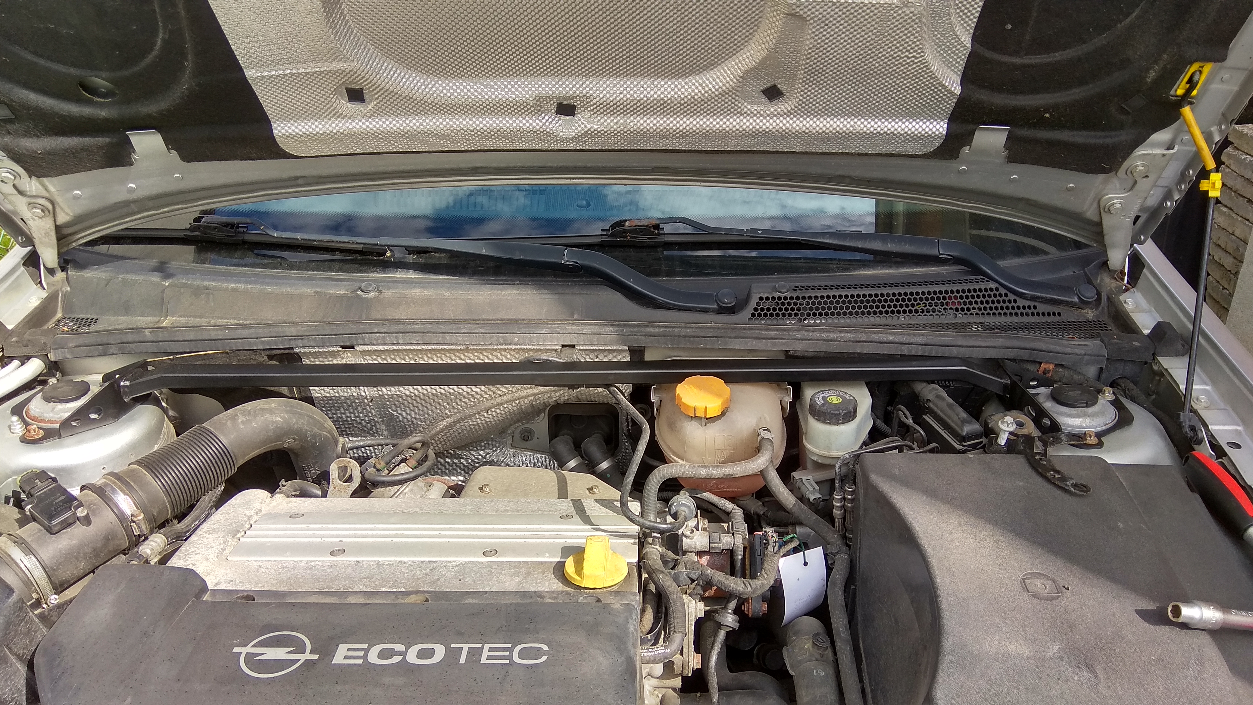

Wpadł najtańszy z moich planowanych modów:
Oczywiście musi być problem – górne mocowanie pompy ABS i kompa:
Od: 28 maja 2008, 22:06
Posty: 472 (5/6)
Skąd: GTC
Auto: było:
jest: 5 Sport 2.0
Postprzez Neonixos666 » 5 cze 2020, 18:48
trzeba było pod tą trzecią śrubę dać podkładkę o grubości tego mocowania i skręcić rozpórkę razem zmocowaniem, ewentualnie dłuższe śruby dać trochę.

Postprzez yasko » 6 cze 2020, 08:46
@ Neonixos666
Myślałem to tym, ale śruba wkręcona na pół gwintu i krzywo zamontowana rozpórka nie dałyby mi spać.

Postprzez yasko » 17 cze 2020, 11:09
Sprawdzone na spocie i w przedlifcie pompa jest zamontowana niżej i w inny sposób.
Mocowanie się zespawa do najbliższego weekendu, w który ruszam z planem B – Vectra idzie na sprzedaż. Na jakiś czas zostanę z RX-em i Audi A4B5 – idealne połaczenie dla rodziny 2+1+ pies.

Postprzez yasko » 3 sie 2020, 08:05
Nie pochwailiłem się nowym mocowaniem do kompa.
