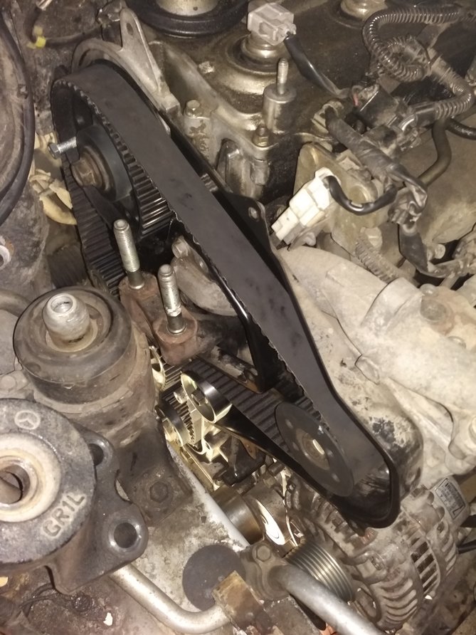

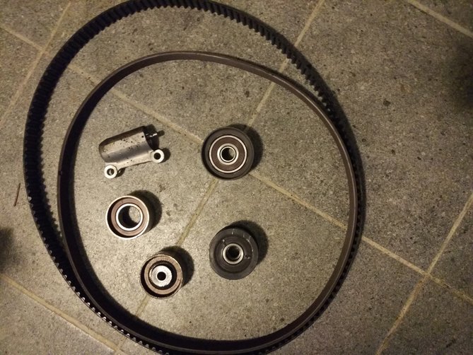

Po kilku godzinach walki wymieniony kpl. rozrządu ( oryginał ) + sprzęgło alternatora ( piski po odpaleniu zimnego silnika ustały ) i pasek wielorowkowy (pewnie jescze by pociągnął, ale miał już sporo pęknięć pomiędzy rowkami).
Najwięcej problemów miałem z wyciągnięciem alternatora – trzeba kilka rzeczy poodkręcać i jeszcze jest ciasno. Bez wyciągnięcia niemożliwa jest wymiana jego rolki.

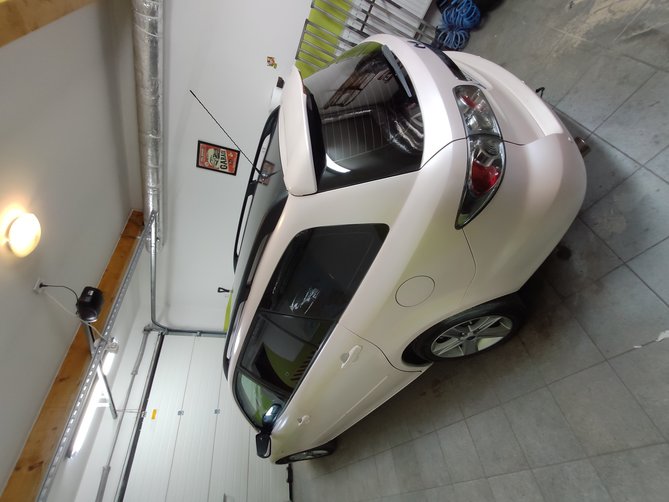

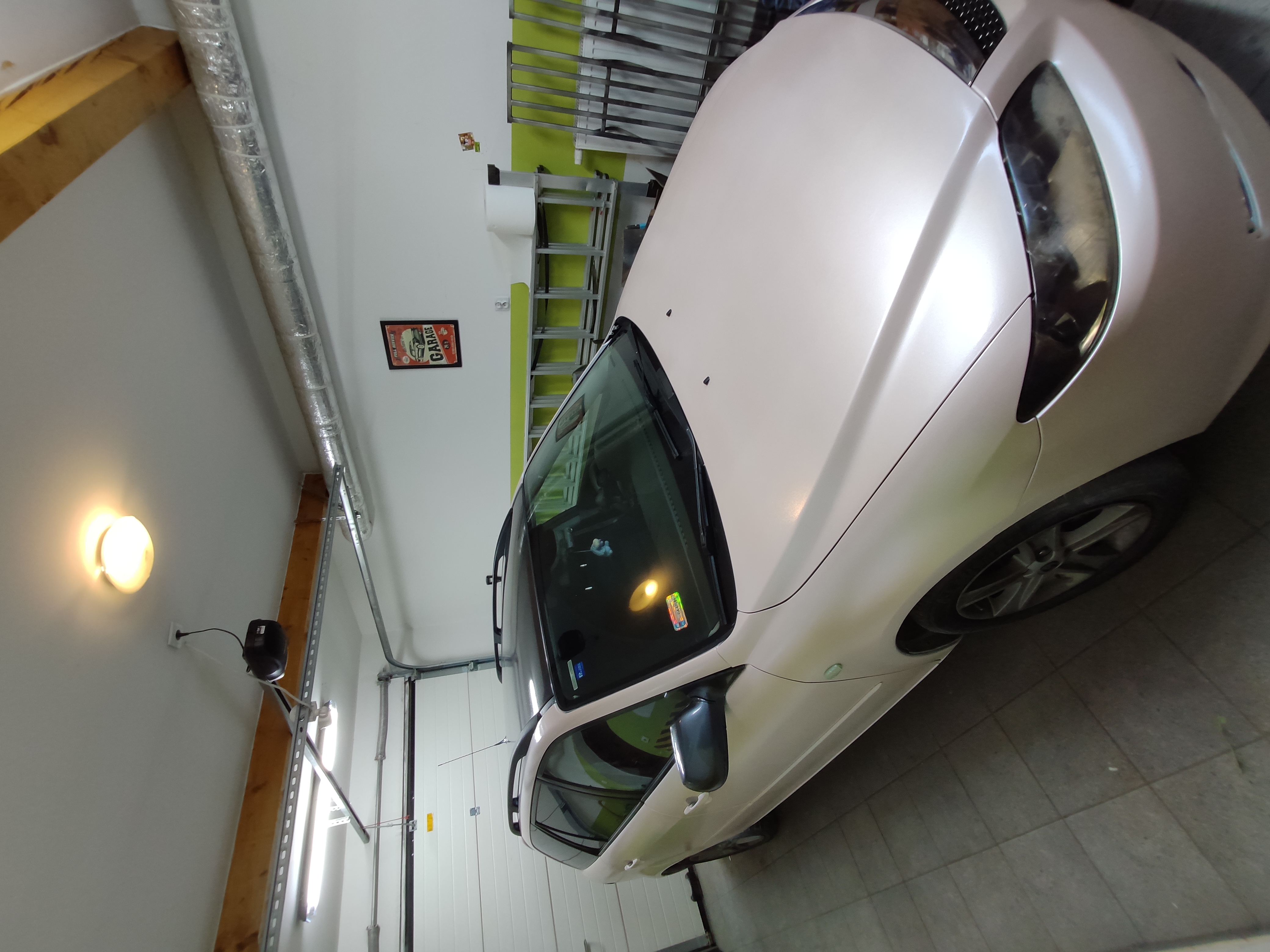

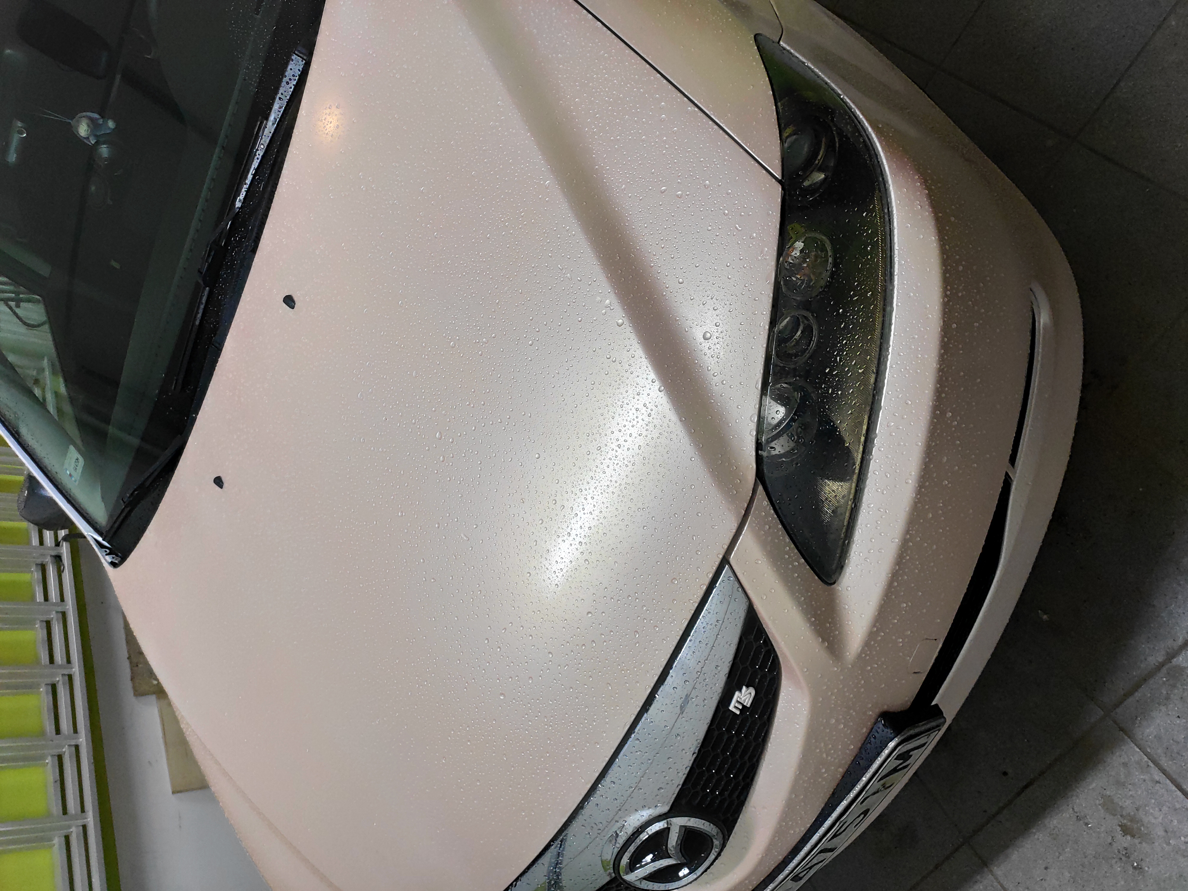

– pokrycie auta 2 kolorową warstwą PlastiDip (oryginalny) + lakierowanie felg
obecny przebieg 259000 km.

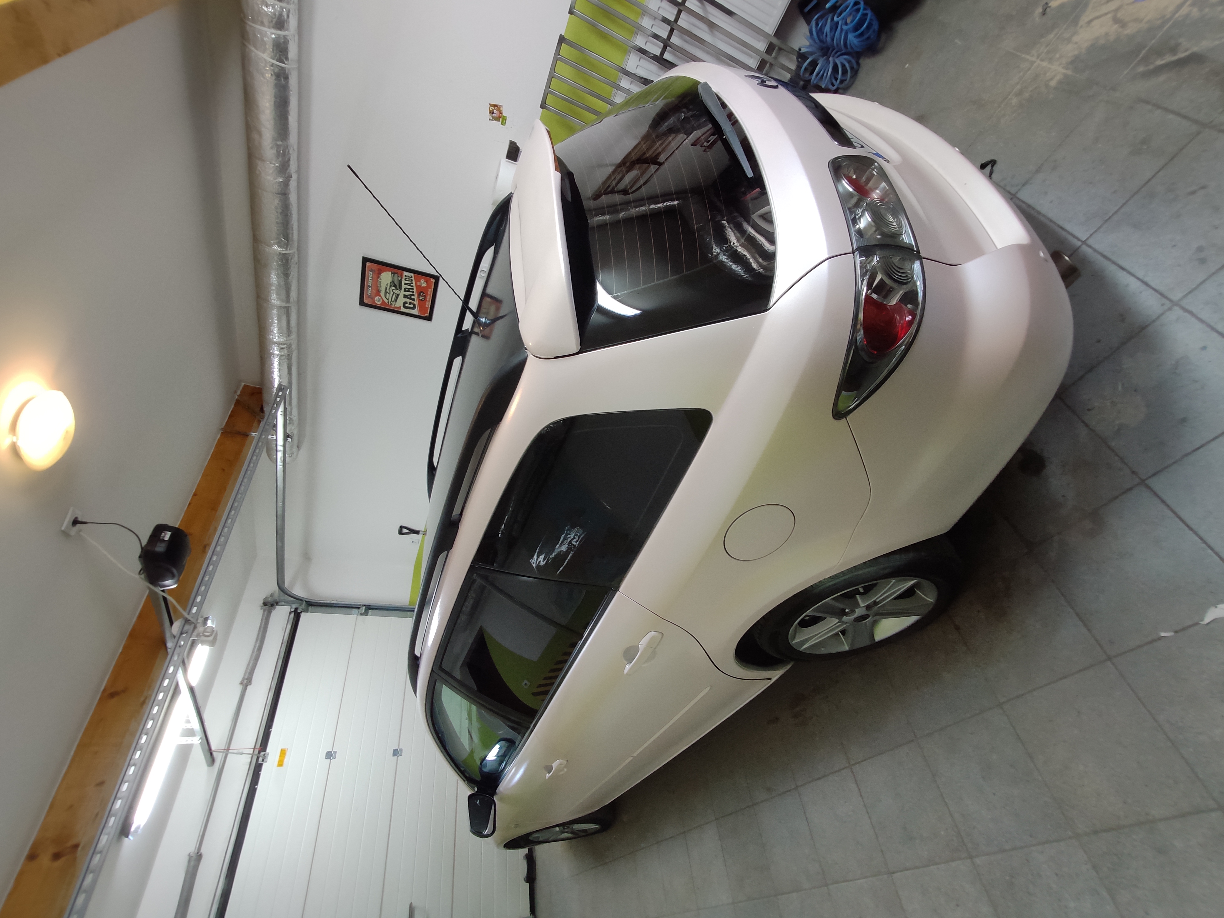

Postprzez Nightfall » 6 lip 2020, 13:24
Kolorek powiem Ci bajka <serduszka>
Postprzez dobrzyn22 » 6 lip 2020, 13:53

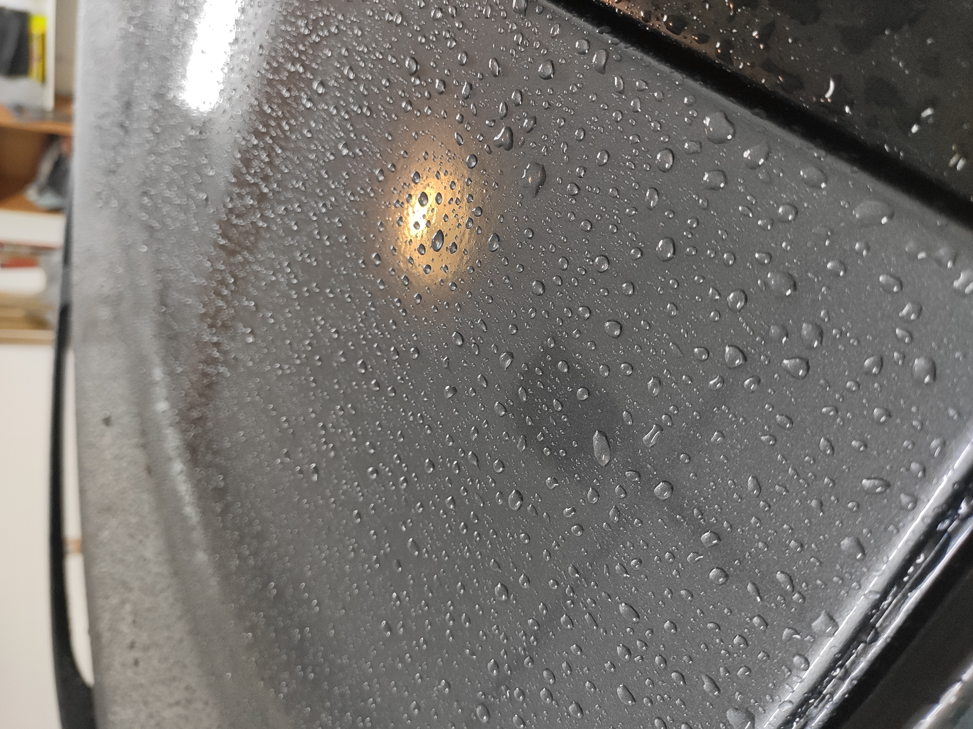

Jest to biała perła z pigmentem alien , w proporcji 90/10%. Sprawia to że przy ciemniejszym oświetleniu wygląda prawie jak zwykły biały, ale w słońcu pojawiają się delikatne refleksy blado czerwone. Razem daje to fajny, oryginalny efekt . Dach i lusterka to czarny z dodatkiem perły, przez co wygląda bardziej na takie grafitowe. Całość pokryta dedykowaną powłoką ochronna, która sprawia że natryśnięta folia odporna jest na chemię olejo i paliwo pochodną i zwiększa odporność na zarysowania.
Od: 21 cze 2009, 15:38
Posty: 5280 (25/72)
Skąd: Gdynia PL/ Norwegia
było M3 BN 2.0b. 2017r
było M6 2.0 mzrcd '06
Postprzez Nightfall » 6 lip 2020, 15:56
Kawał dobrej roboty <spoko>
Na żywo napewno efekt jest kozak :D
