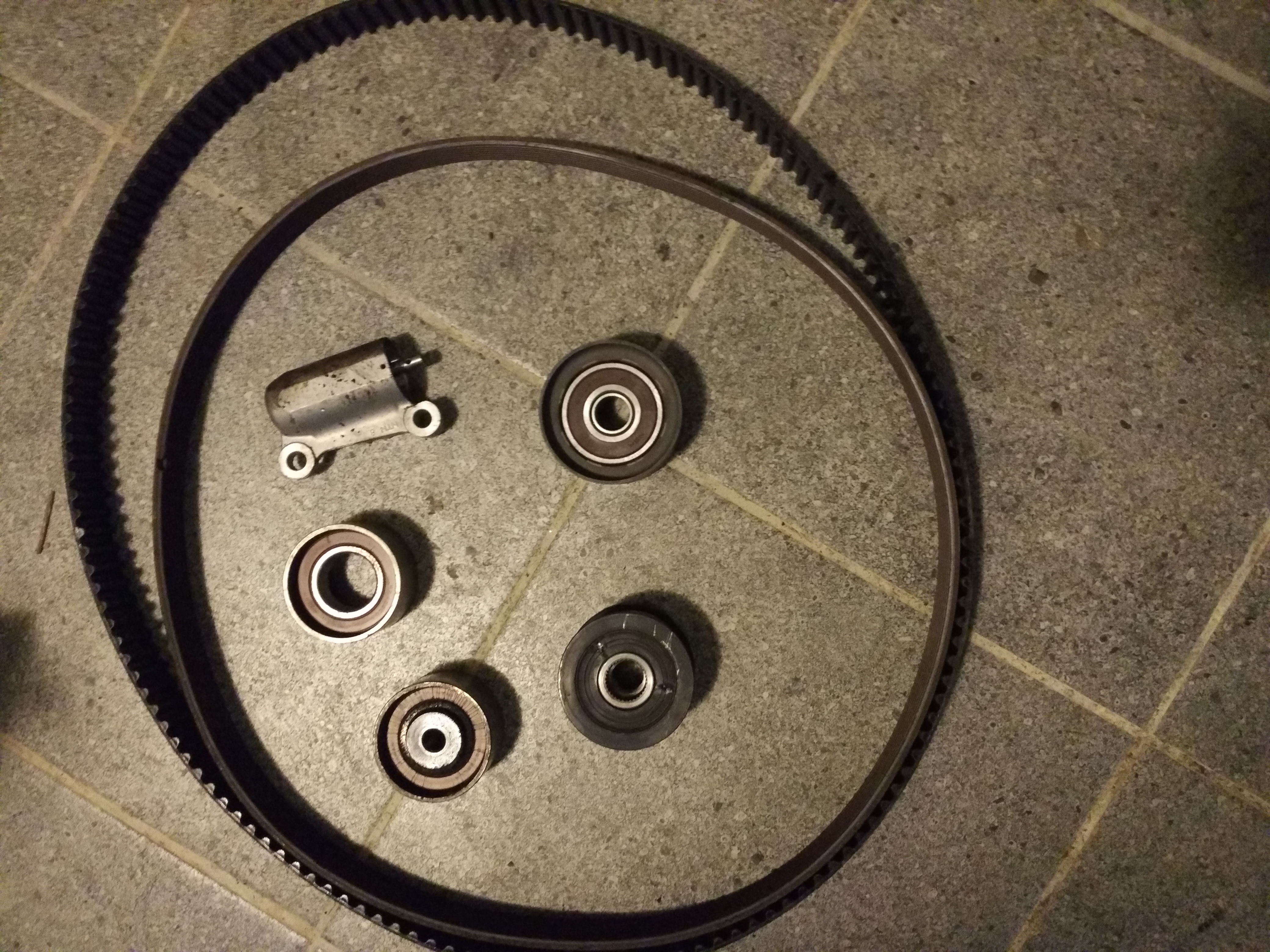

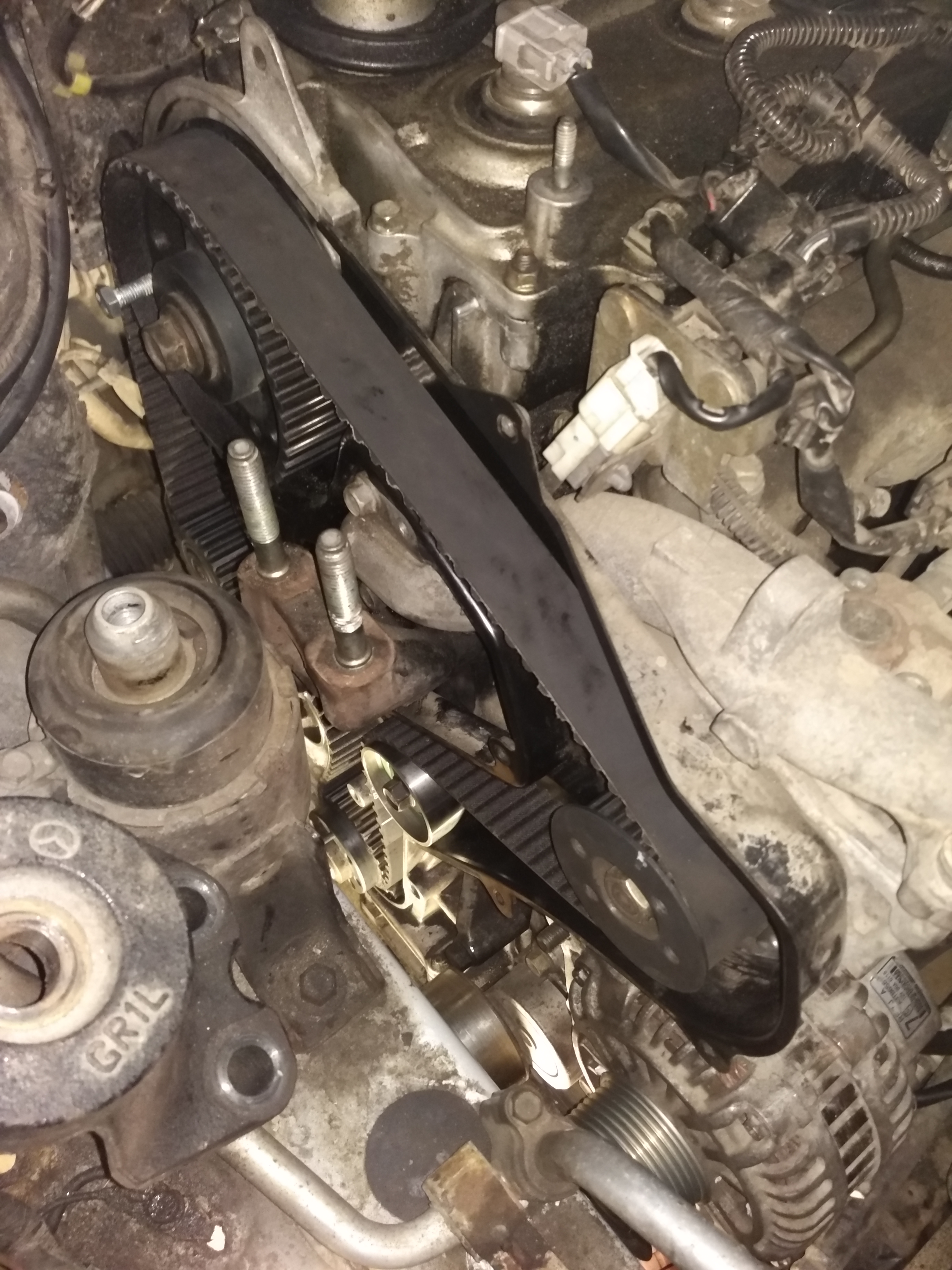

Po kilku godzinach walki wymieniony kpl. rozrządu ( oryginał ) + sprzęgło alternatora ( piski po odpaleniu zimnego silnika ustały ) i pasek wielorowkowy (pewnie jescze by pociągnął, ale miał już sporo pęknięć pomiędzy rowkami).
Najwięcej problemów miałem z wyciągnięciem alternatora – trzeba kilka rzeczy poodkręcać i jeszcze jest ciasno. Bez wyciągnięcia niemożliwa jest wymiana jego rolki.
