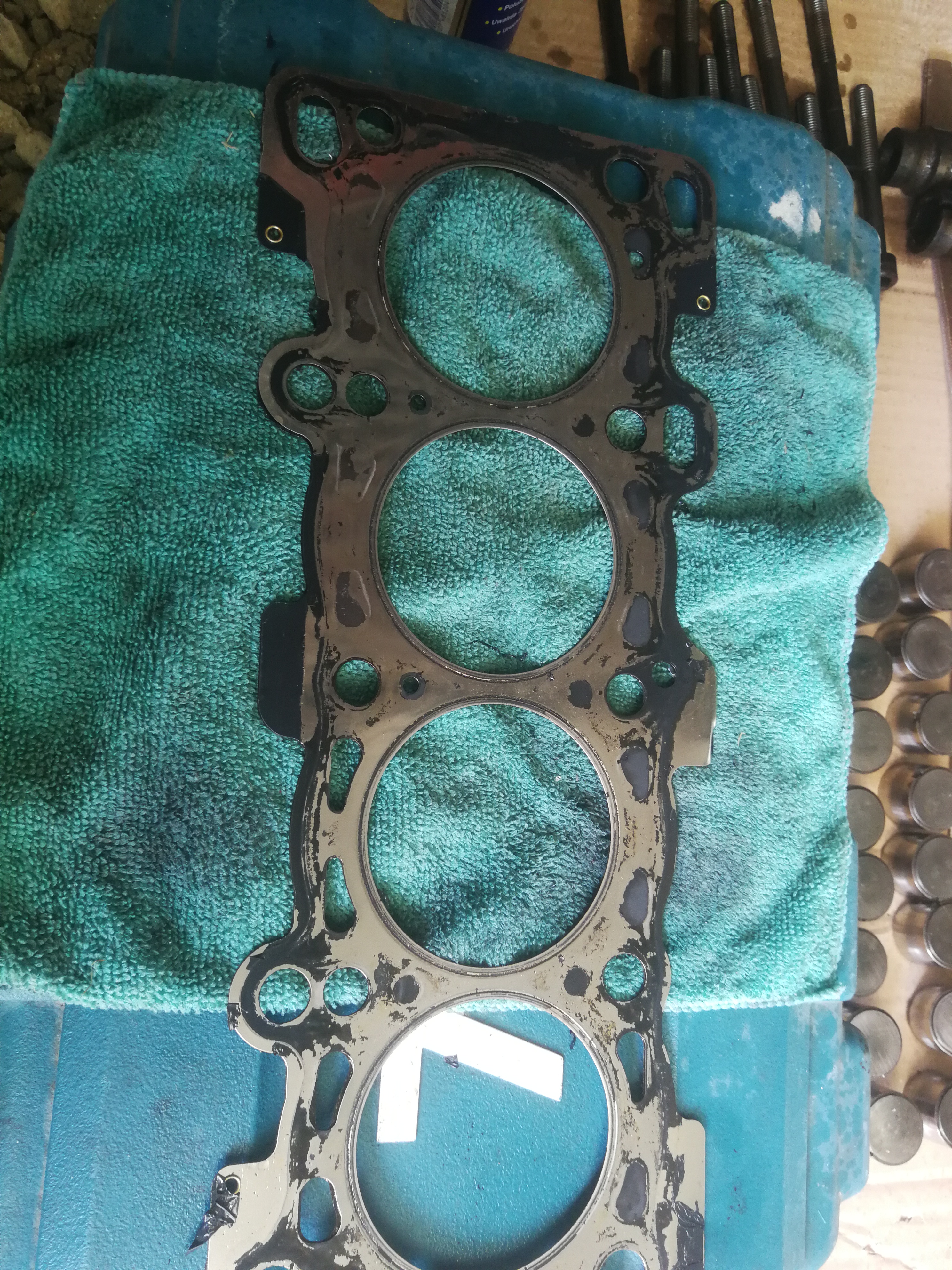

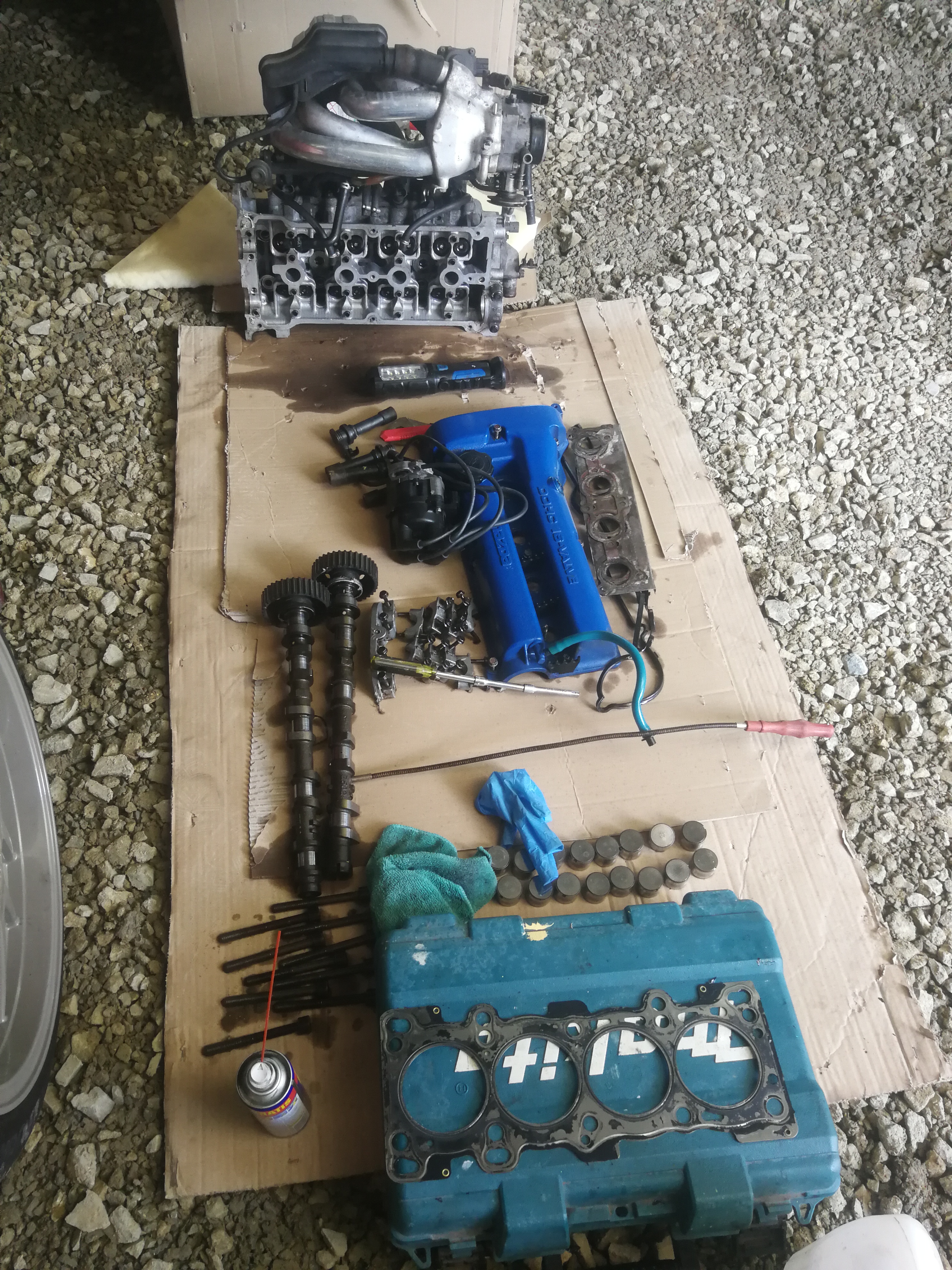

Postprzez rafał88 » 4 sie 2019, 11:52
Taka sytuacja.. I zdjec upg i czego w niej brakuje...

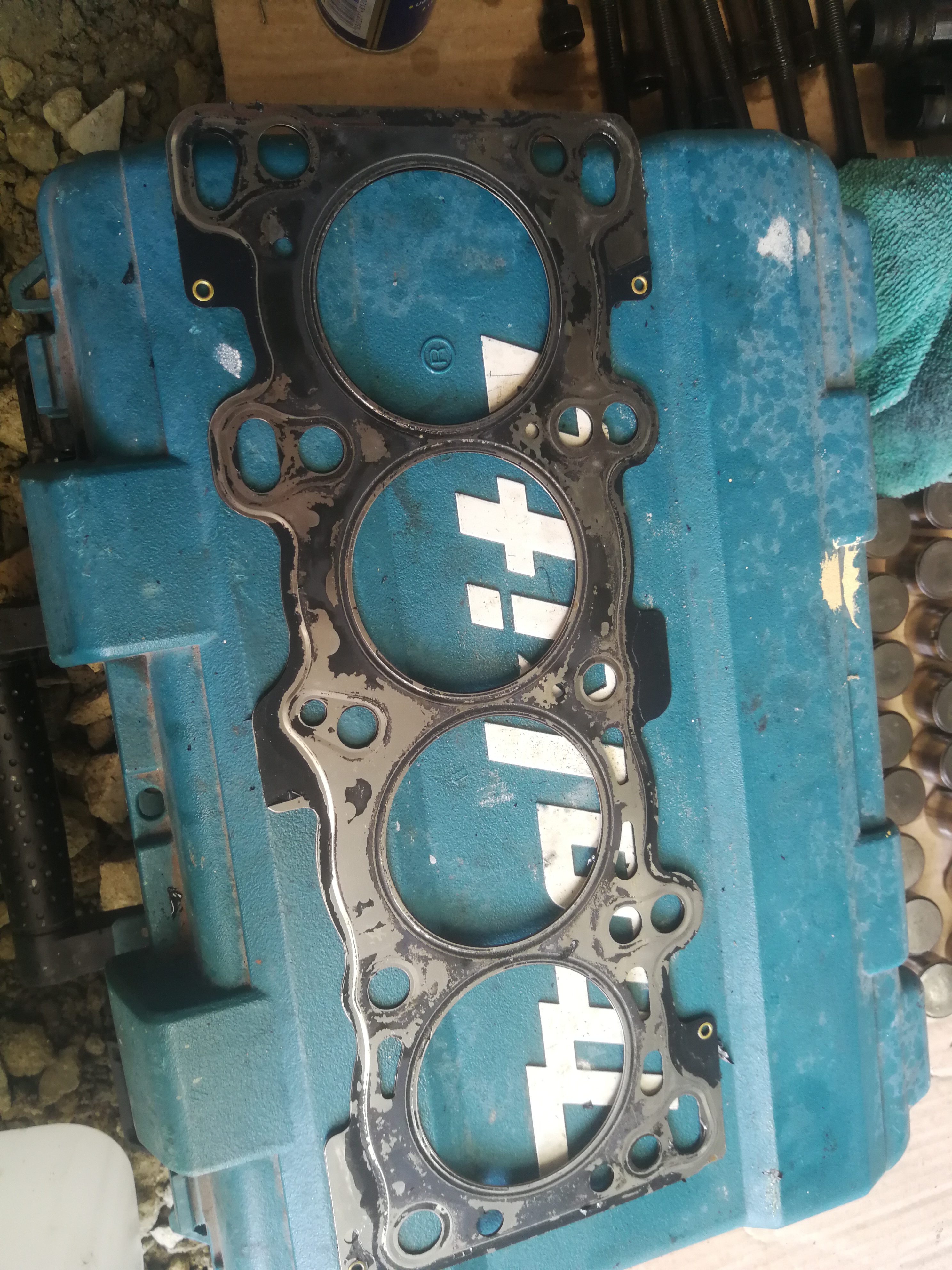

Postprzez rafał88 » 4 sie 2019, 15:15
Druga... Brakuje znacznej polowy otoworow

Postprzez rafał88 » 4 sie 2019, 18:00
Moglby byc i zamiennik , ale to co elring odpierdzielił to masakra.. Sprwadzilem dzisiaj poprzednia i normlanie tez brakowalo otworow... Baaaa porownalem sobie elringa z reinz'em i reinz jest lepiej zrobiony. Otowry wodne sa jak otwory w bloku i glowicy gdzie elring robi dziureczki na grubosc igly w porównaniu do tego co ma byc.
Napiaalem dzisiaj do CS o upg oem lub zapytam w motozbycie u siebie czy dostane . Ogolem robi sie krucho z fruktami do ba tez widzę...

Postprzez rafał88 » 5 sie 2019, 19:32
Tu nie problem sa szpilki tylko sama upg. Na 16 otworow wodnych jwst 5, weze wodne po nagrzaniu silnika byly mabite fesssttt i czesto wlaczajacy siw wentylator..
Takze szpilki nic tu nie maja do tego i kolejne otowry ktorych pewnie nikt nie widzi ,ze ich niema i olejowe.
