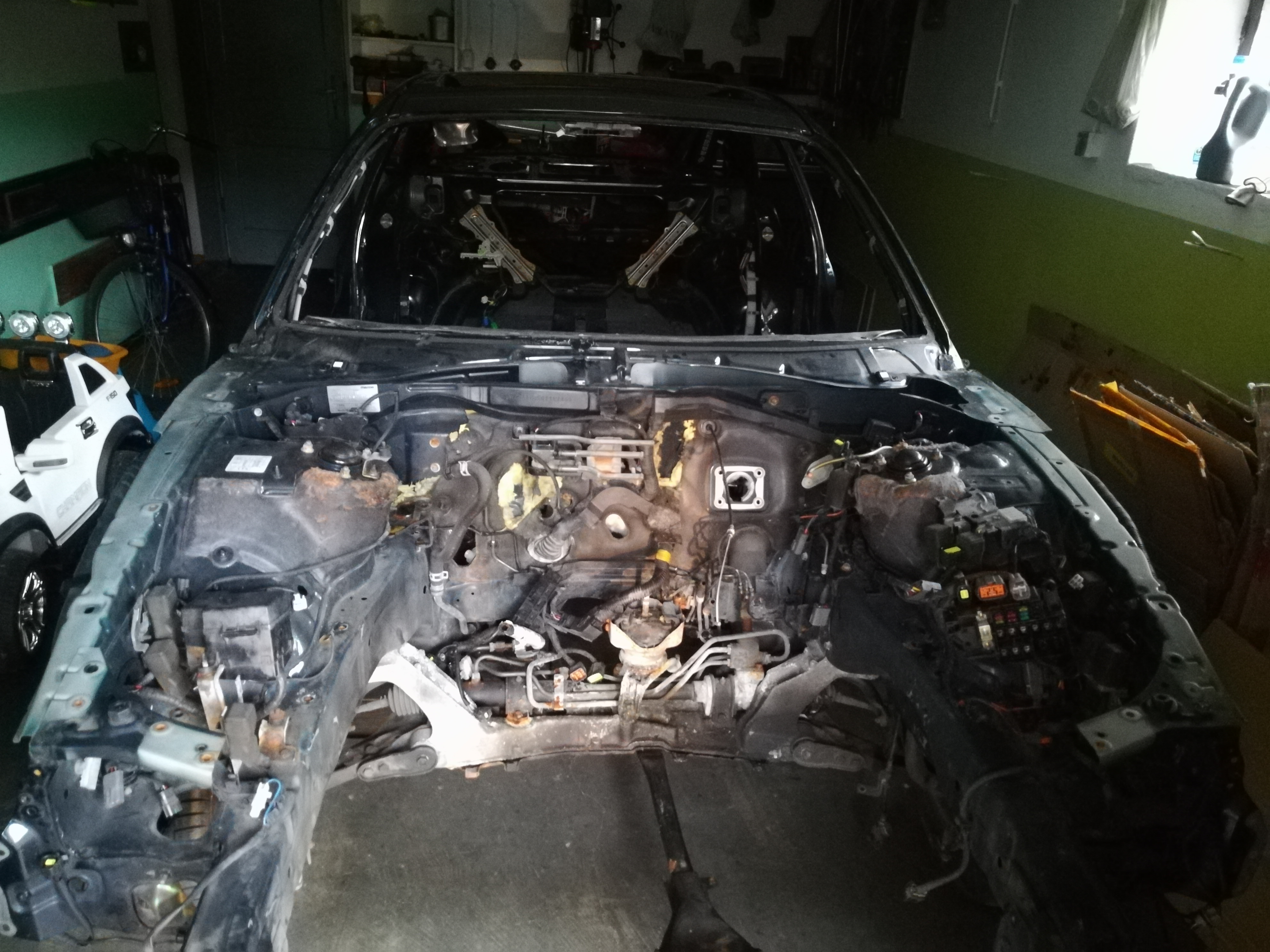

Przywiozłem dawcę zdrowej karoserii, oryginalnie z Niemiec. Buda została rozebrana do ostatniej śrubki, włącznie ze wszystkimi kablami (był tutaj Miller i nie mieliśmy pewności czy wiązka jest taka sama jak z 2.5):
Ktoś chętny na kompletną wiązkę z Millera? Wszystkie kable w całości, nic nie ucinane :)

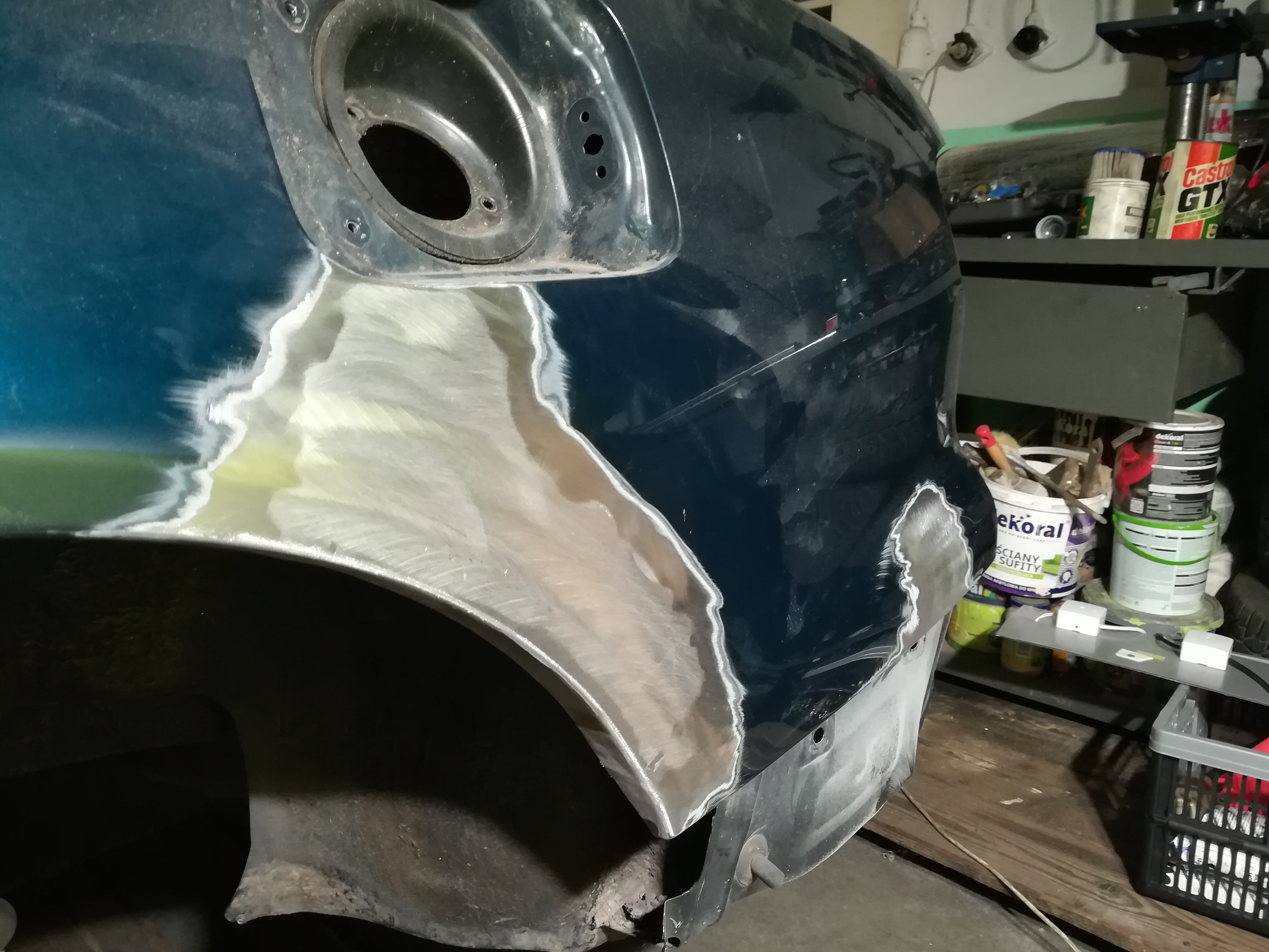

Drobne poprawki jednego błotnika:
Wszystko zostało pomalowane pod mój piękny butelkowy zielony <jupi>

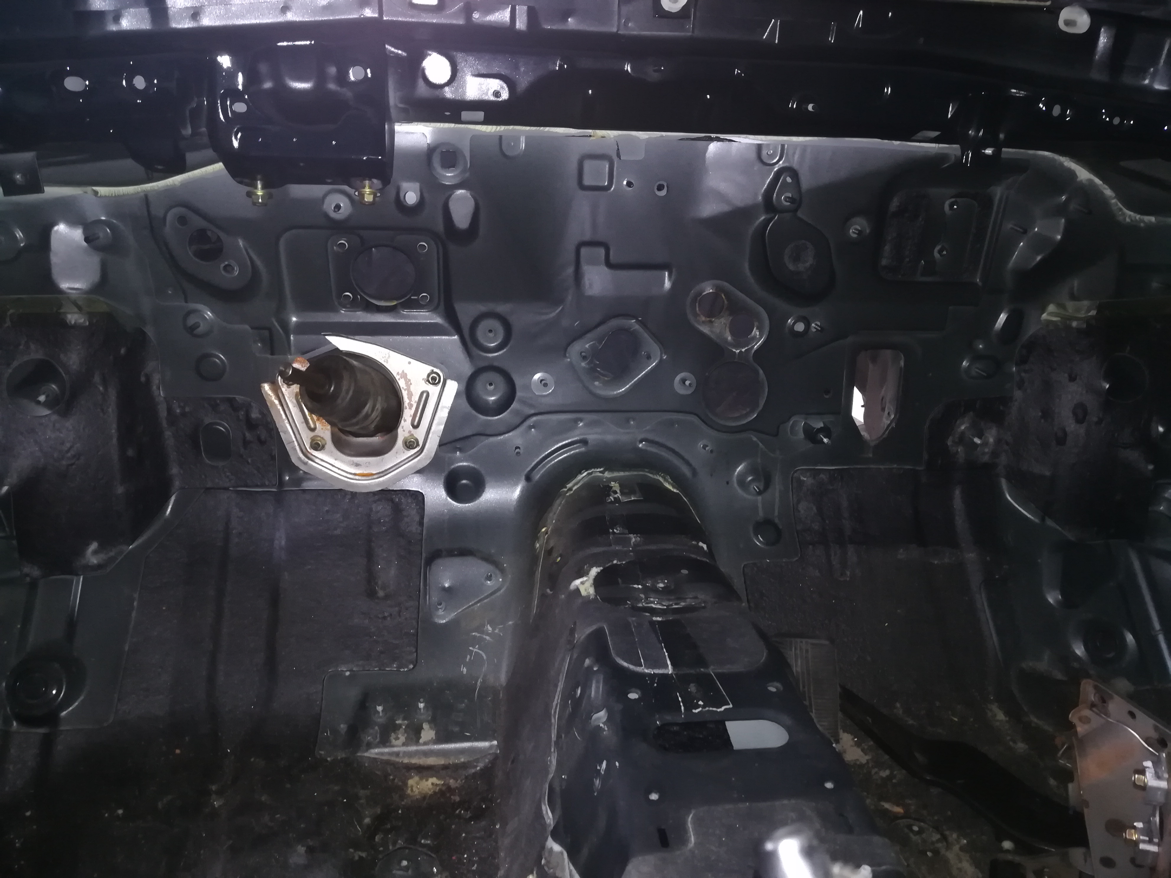

Dodatkowo skoro już mieliśmy gołą blachę to wszystko w środku zostało wygłuszone Noxudolem 3100 (zeszły 3 puszki bez dachu jakby ktoś chciał robić u siebie ;) ), a dach po zerwaniu oryginalnej pianki został oklejony matami:
