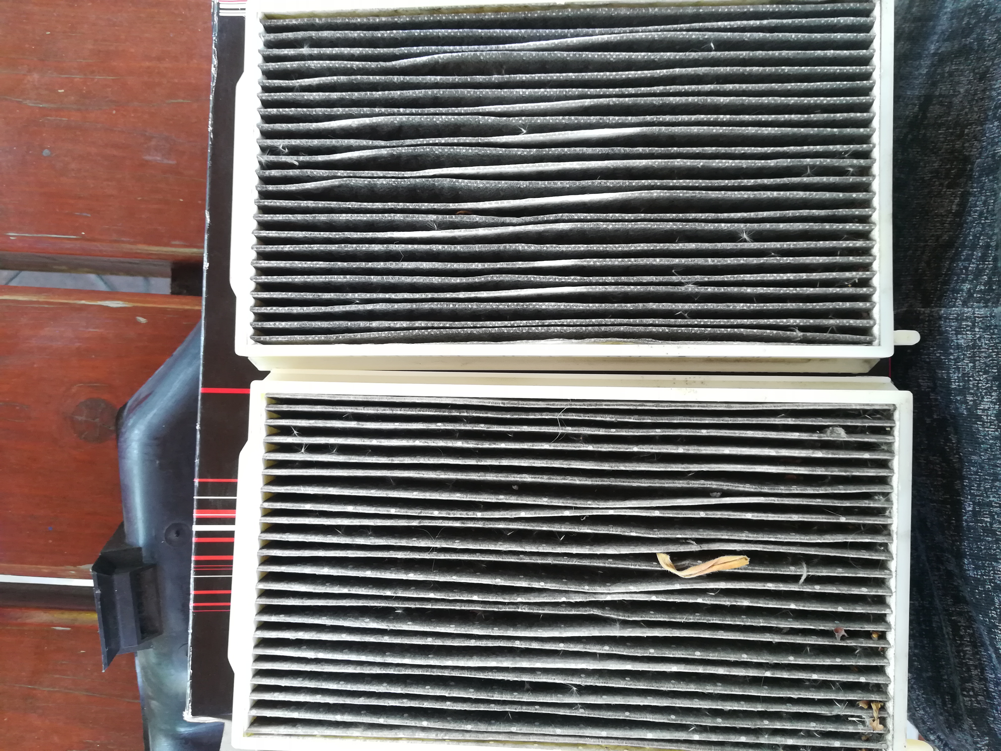

Dzisiaj jeszcze udało się trochę umyć Mazde i wymienić filtry kabinowe, stare wyglądały tak:
Przy okazji zdjąłem podszybie żeby zobaczyć czy nic tam nie zalega, a tam nawet jednego listka. Wszystko czyste.

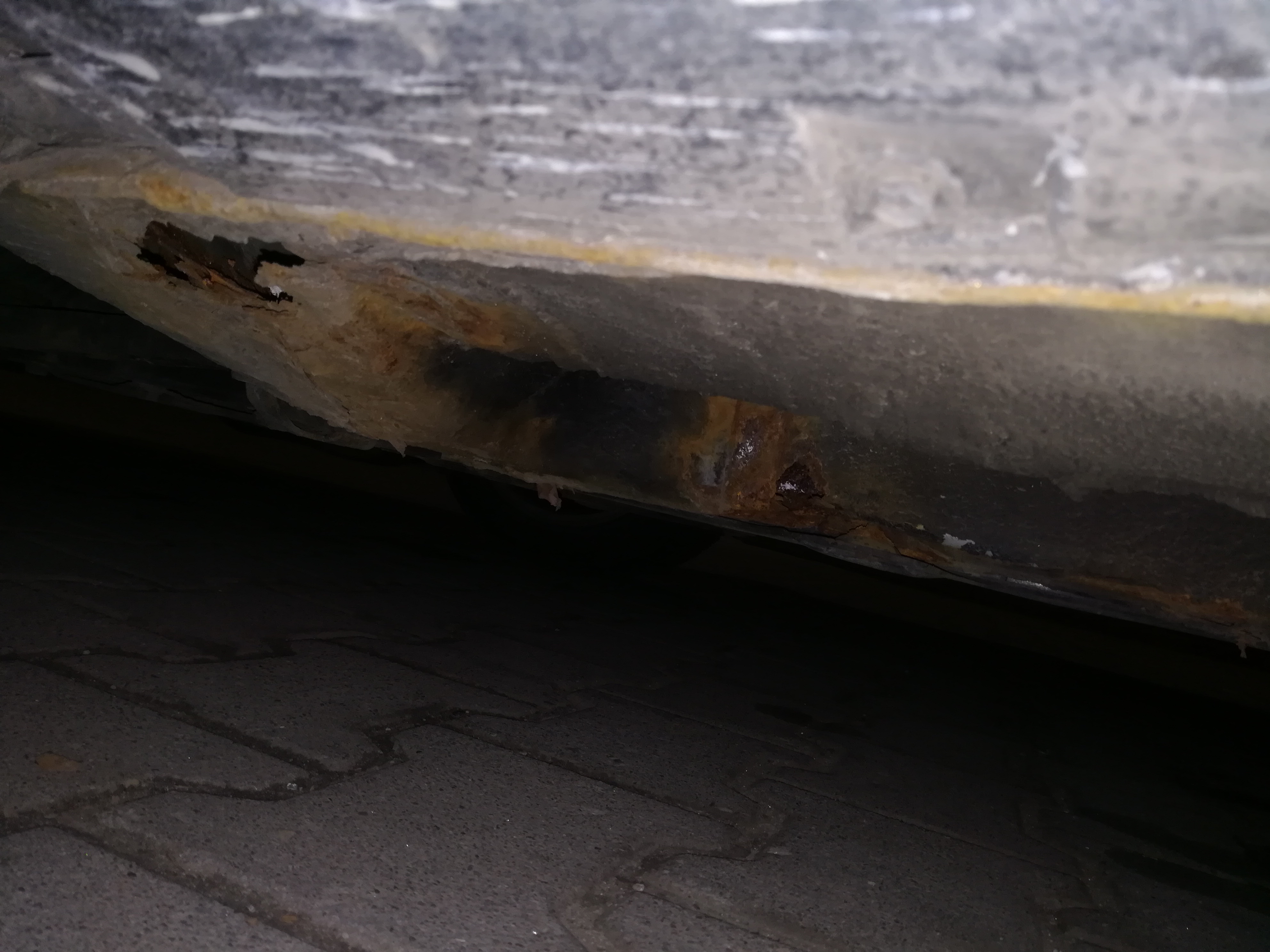

Podłużnica pod nogami kierowcy to sito, zaczęła się zapadać po podstawieniu podnośnika, w tym miejscu auto powinno być najsztywniejsze (staram się nie podnosić za progi chyba że nie mam wyboru) , pierwszy raz widzę coś takiego w X9, a sporo ich przeszło przez moje ręce. Całe szczęście że progi i reszta podłogi nawet w typowych miejscach jest zdrowa a przynajmniej tak wygląda.

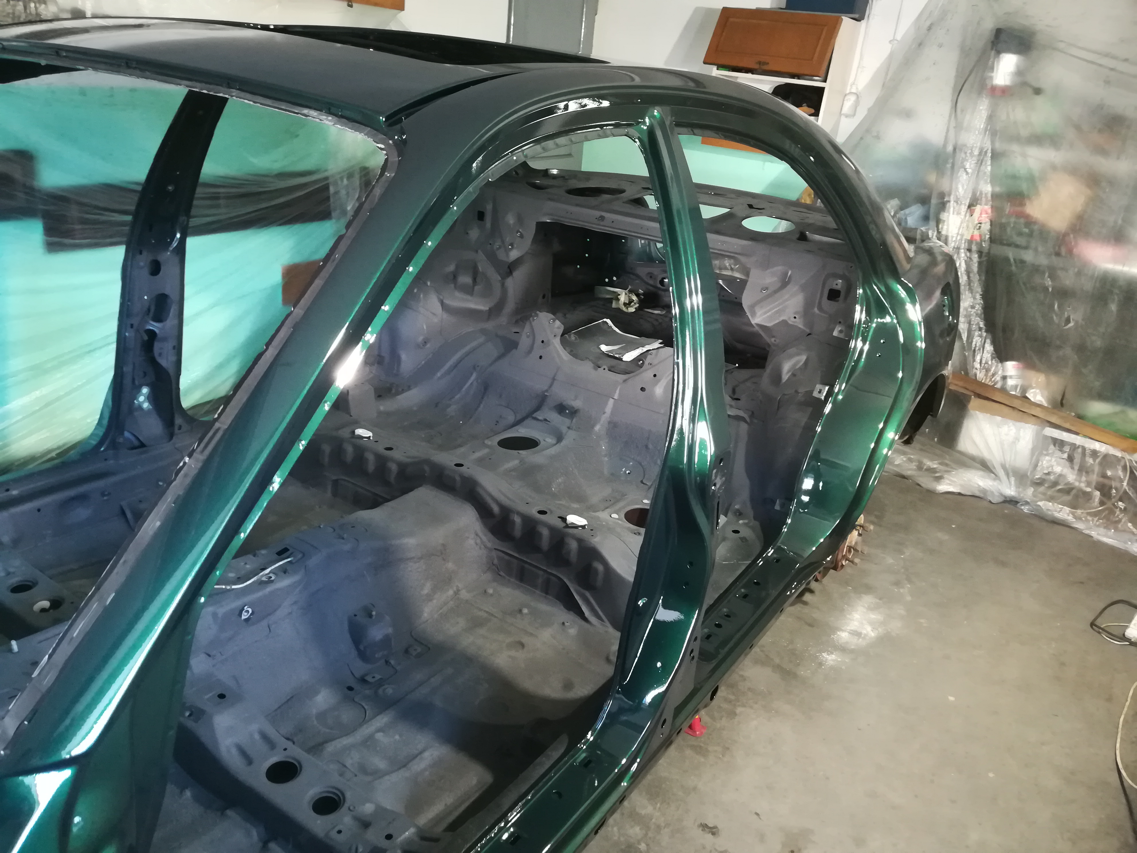

Z racji problemów z podłogą w Xedosie było kilka pomysłów jak sobie z tym poradzić.
Nie chciałem go sprzedawać (z resztą kto by go kupił z taką podłogą...), ani złomować. Bo szkoda. Więc ostatecznie zdecydowałem się na najlepszą i najbardziej skomplikowaną opcję...

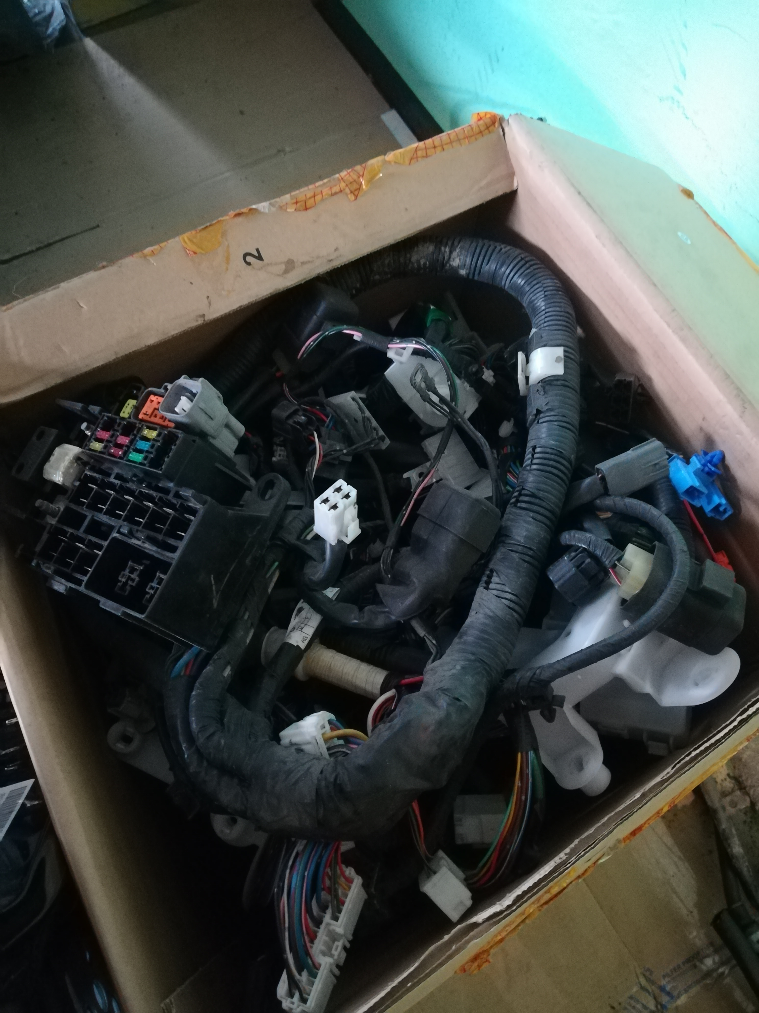

Przywiozłem dawcę zdrowej karoserii, oryginalnie z Niemiec. Buda została rozebrana do ostatniej śrubki, włącznie ze wszystkimi kablami (był tutaj Miller i nie mieliśmy pewności czy wiązka jest taka sama jak z 2.5):
Ktoś chętny na kompletną wiązkę z Millera? Wszystkie kable w całości, nic nie ucinane
Drobne poprawki jednego błotnika:
Wszystko zostało pomalowane pod mój piękny butelkowy zielony
Dodatkowo skoro już mieliśmy gołą blachę to wszystko w środku zostało wygłuszone Noxudolem 3100 (zeszły 3 puszki bez dachu jakby ktoś chciał robić u siebie
), a dach po zerwaniu oryginalnej pianki został oklejony matami:
