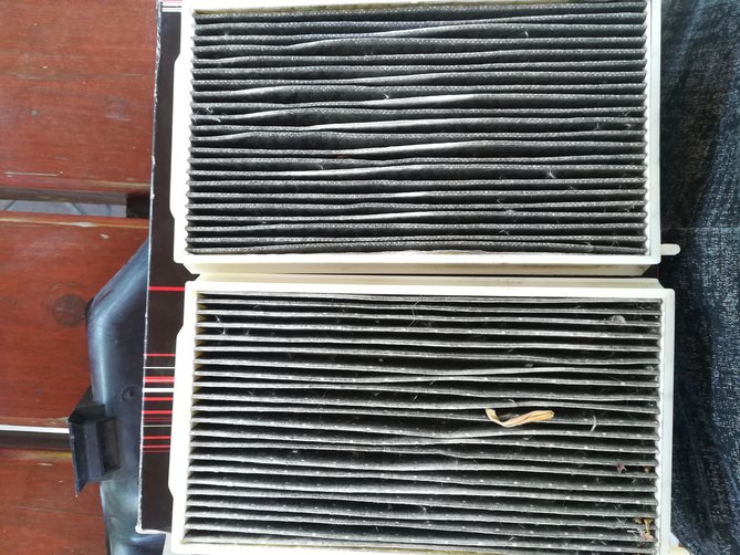

Dzisiaj jeszcze udało się trochę umyć Mazde i wymienić filtry kabinowe, stare wyglądały tak:
Przy okazji zdjąłem podszybie żeby zobaczyć czy nic tam nie zalega, a tam nawet jednego listka. Wszystko czyste. :)

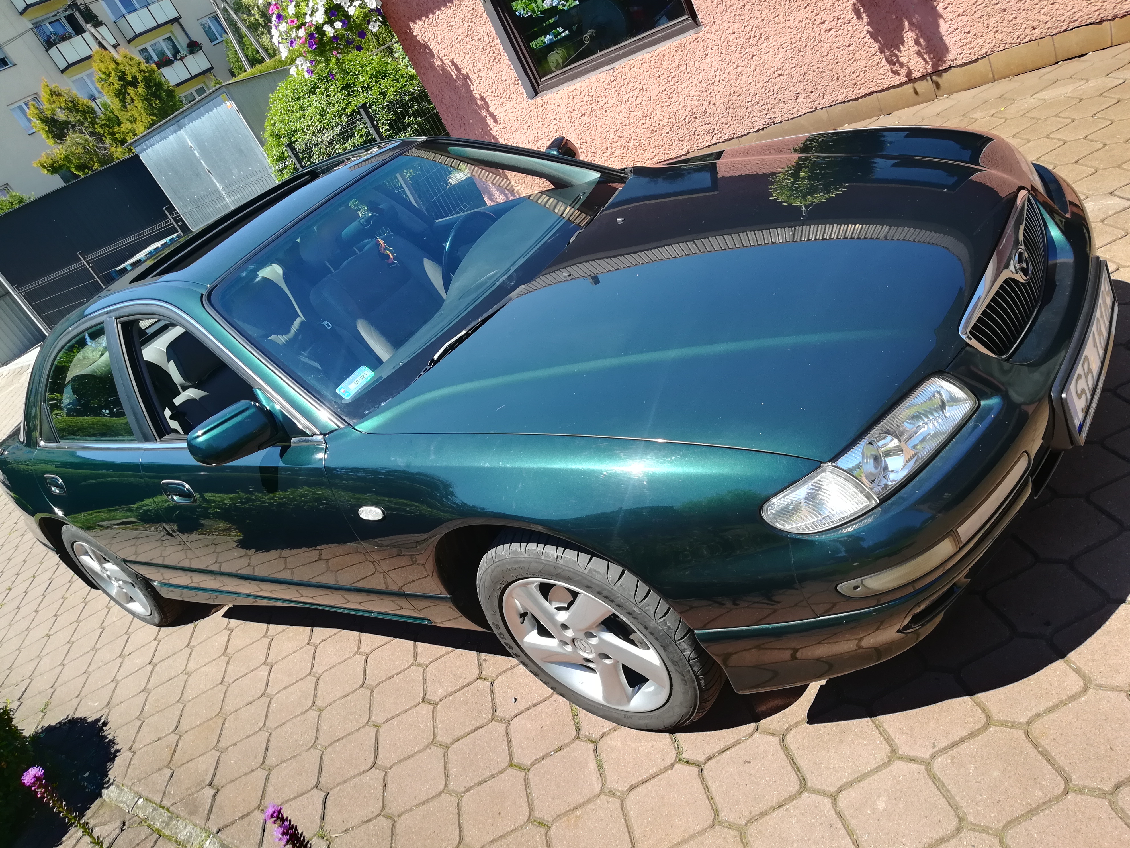

Tak aktualnie prezentuje się Xedos, w przyszłym tygodniu w końcu uda się porządnie doczyścić lakier, usunąć rysy i jakiś wosk położyć.

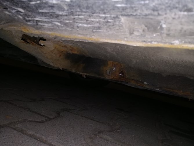

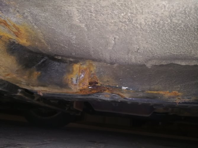

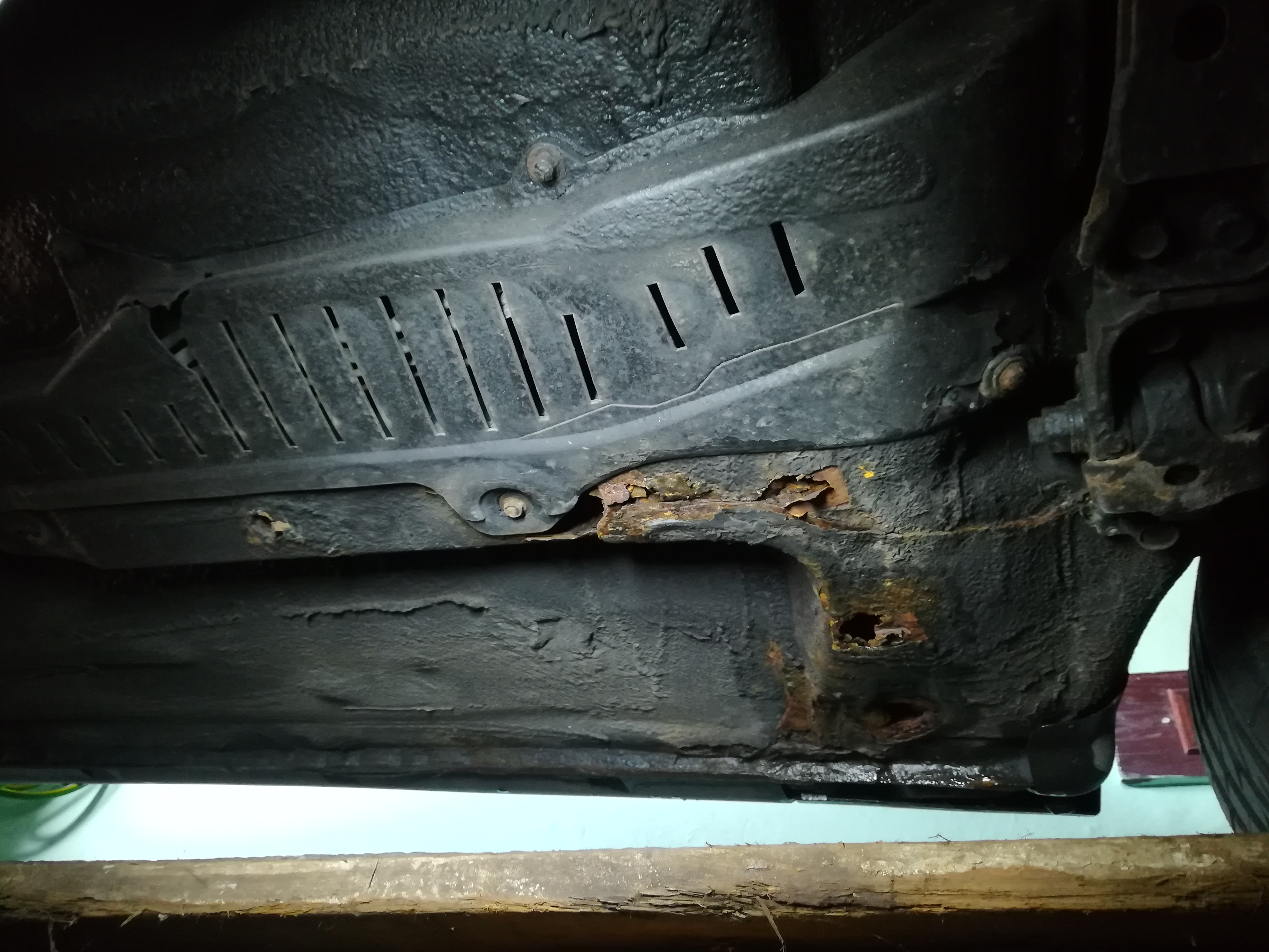

Podłużnica pod nogami kierowcy to sito, zaczęła się zapadać po podstawieniu podnośnika, w tym miejscu auto powinno być najsztywniejsze (staram się nie podnosić za progi chyba że nie mam wyboru) , pierwszy raz widzę coś takiego w X9, a sporo ich przeszło przez moje ręce. Całe szczęście że progi i reszta podłogi nawet w typowych miejscach jest zdrowa a przynajmniej tak wygląda.

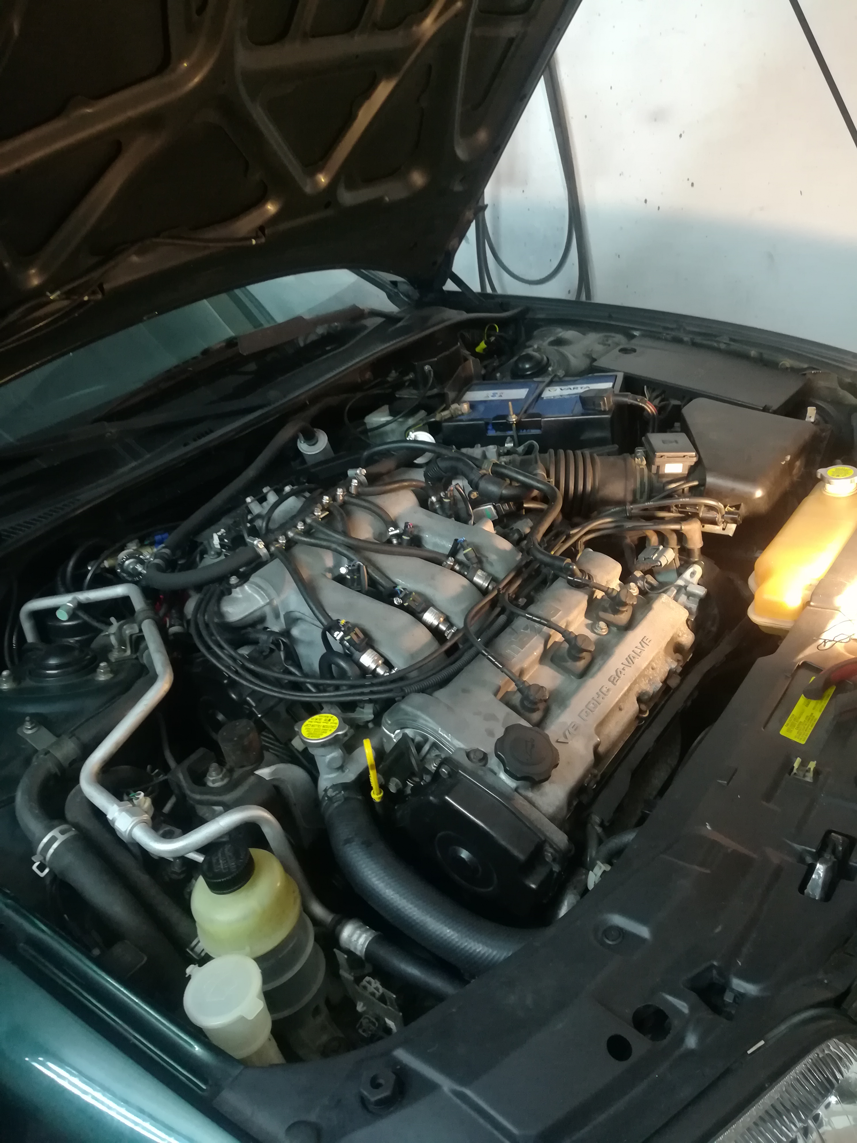

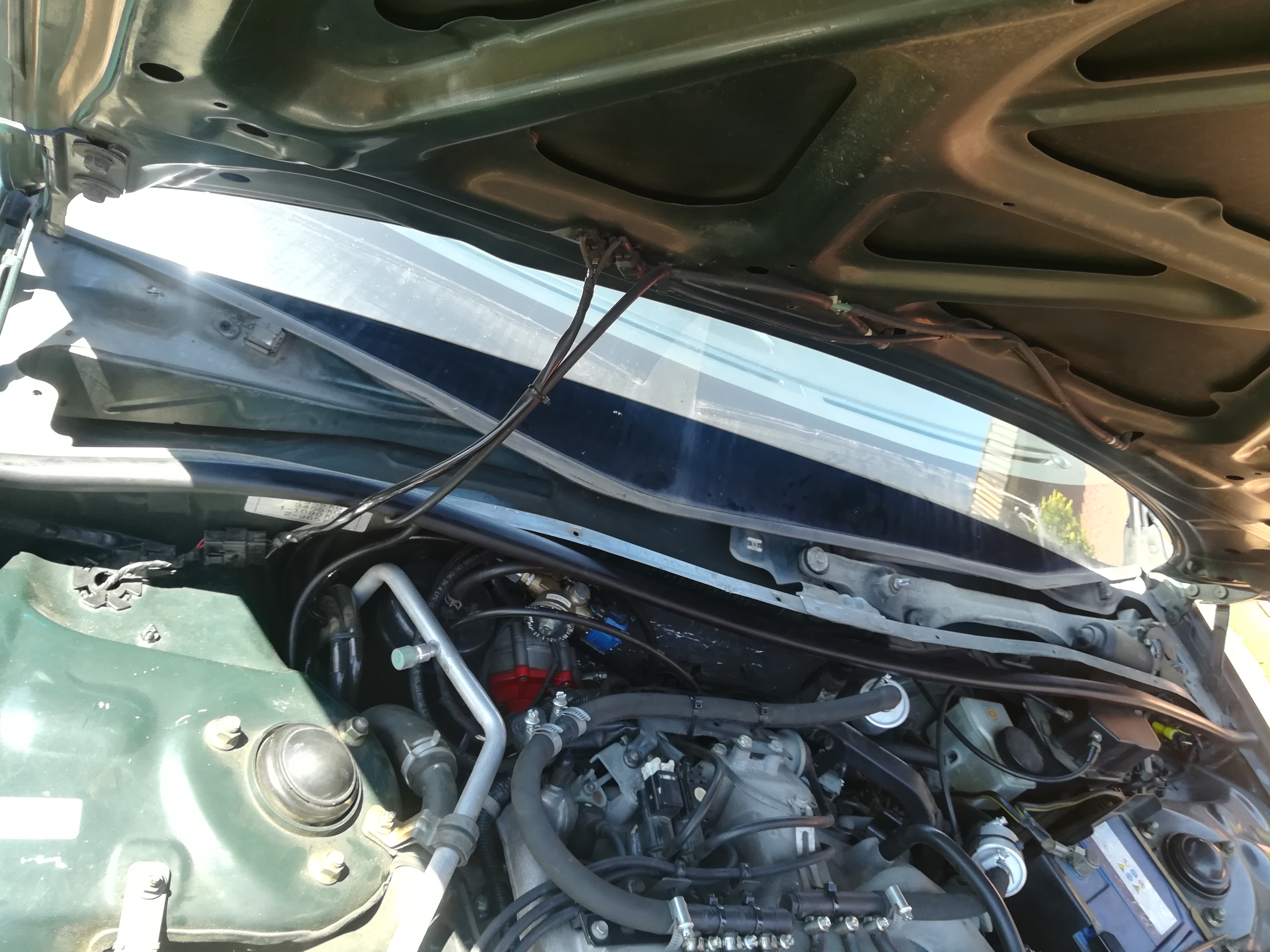

Postprzez Tomas2000 » 6 lip 2018, 06:58
Piękne autko, ja bym tylko poprawił te 3 wtryski od LPG które leżą, powinny być pionowo tak jak 3 pozostałe bo szkoda wtryskiwaczy ;)
Od: 12 sty 2012, 16:49
Posty: 429 (0/2)
Auto: Xedos 9 KL 2001
Xedos 9 KL 1999 – EX
Postprzez szkodnik_byd » 6 lip 2018, 09:46
Nie gadaj u mnie też są lekko z ukosa
-=[cytrynowy]=-
Od: 2 gru 2006, 23:10
Posty: 6210 (915/444)
Auto: X9 TA 2,5v6 MT 98r.
X9 TA 2,5v6 AT 01r. dawca
X9 TA 2,5v6 AT 99r. green
5 CW 1,6D 11r.
MX-5 NC 2,5 06r
6 GG 2,0 02r.
626 GF2,0HP 98r.
323f BG 1,6 91r.
Postprzez Tomas2000 » 6 lip 2018, 13:16
No tu nie są lekko, tylko leżą na boku, wpływa to mocno na ich żywotność, a co gorsze na precyzje podania dawki.
Ja tak miałem w starej Hanki założone i po roku 3 zaczęły lać jak głupie, porobiły się spore rozjazdy między głowicami w czasach wtrysku na LPG, auto zaczęło szarpać na zimnym i na koniec padła sonda.
Ja tam się nie czepiam ale służę dobrą radą, po co tracić pieniądze przez taką pierdołę którą można poprawić w 20 min :)
Aktualnie mam tak i po półtora roku i prawie 20 000 wszystko ładnie hula <faja>

Postprzez ProboszczV6 » 15 lip 2018, 11:09
No ładnie to to masz, i nawet kompensacja jest zrobiona... w KJ byś tak nie poszalał, KL ma dość dużo miejsca przy kolektorze i nawet z dużymi wtryskami da się wyrobić.

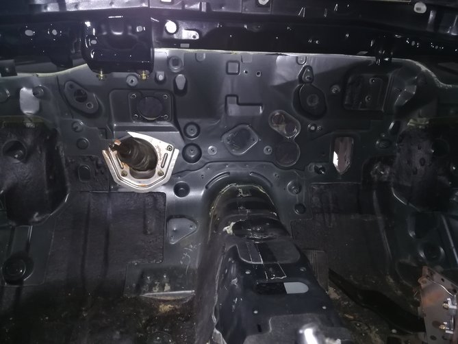

Tak wygląda podłoga pod nogami pasażera, podobno dość nietypowe miejsce do gnicia jak na Xedosa <oczy>
Po rozmowie z blacharzem zacząłem szukać zdrowego elementu z Xedosa żeby wyciąć i wstawić, bo z dorabianiem takiego nieregularnego elementu jest dużo roboty dla niego. Niestety jest problem, z kilkoma forumowiczami się kontaktowałem i z wycięciem i wysłaniem jest lipa, kupić w mojej okolicy budę na części też ciężko – śledzę olx itp. od kilku miesięcy.
Teraz pytanie do Was – czy ktoś w okolicy Bielsko-Biała, Katowice, Śląsk ogólnie nie ma budy z Xedosa (najlepiej polift coby jeszcze coś ze środka poprzekładać) z dobrą podłogą? Albo wie na jakim złomie stoi. Będę wdzięczny, bo jechać 300 czy 500km bo blachę za kilka groszy bardzo mi się nie uśmiecha. A dalej w Polsce jakieś Xedosy na części da się znaleźć. Tylko nie na południu.
Dajcie znać czy słyszeliście, widzieliście, albo macie coś takiego ;) Z góry dzięki!

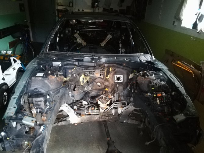

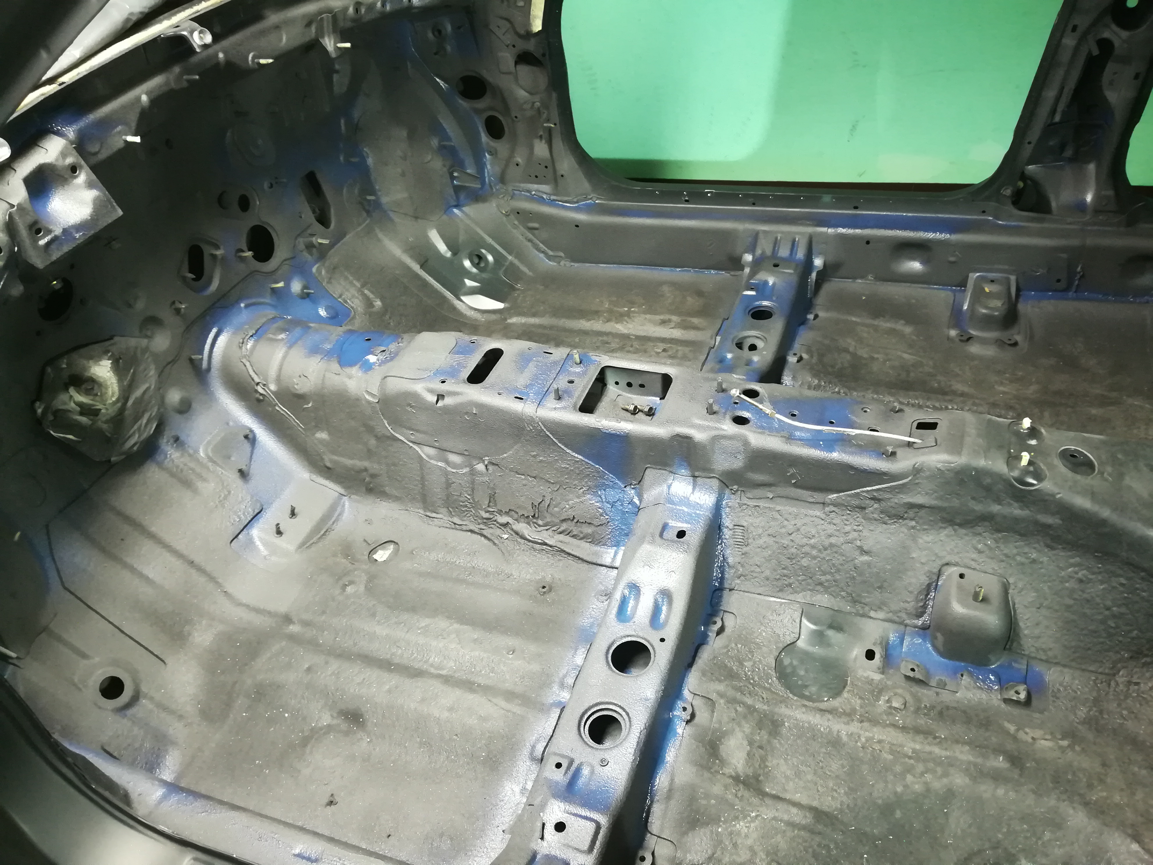

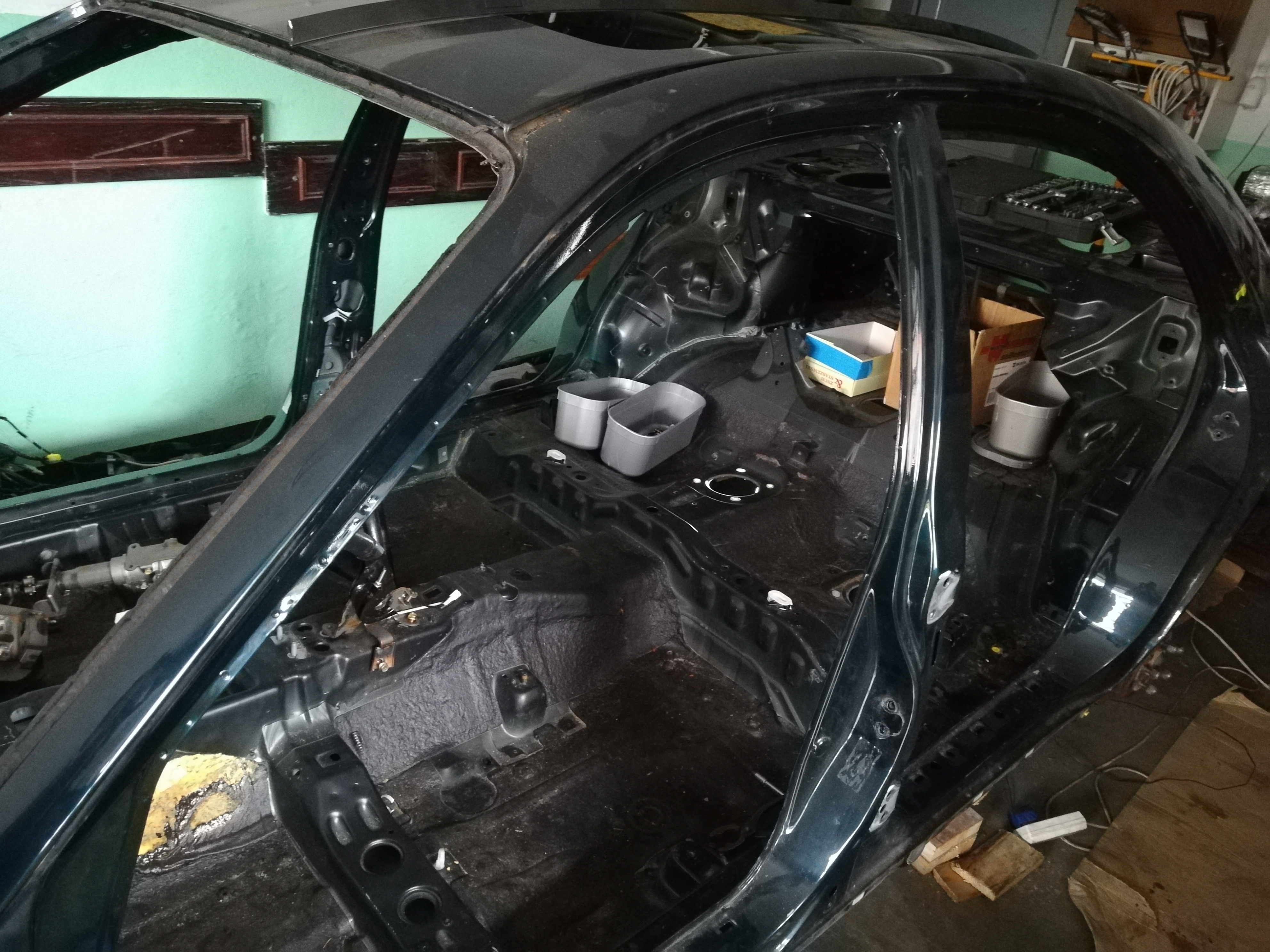

Z racji problemów z podłogą w Xedosie było kilka pomysłów jak sobie z tym poradzić.
Nie chciałem go sprzedawać (z resztą kto by go kupił z taką podłogą...), ani złomować. Bo szkoda. Więc ostatecznie zdecydowałem się na najlepszą i najbardziej skomplikowaną opcję...

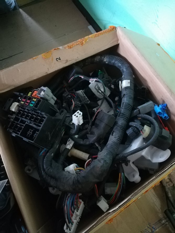

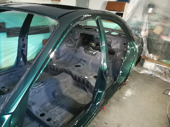

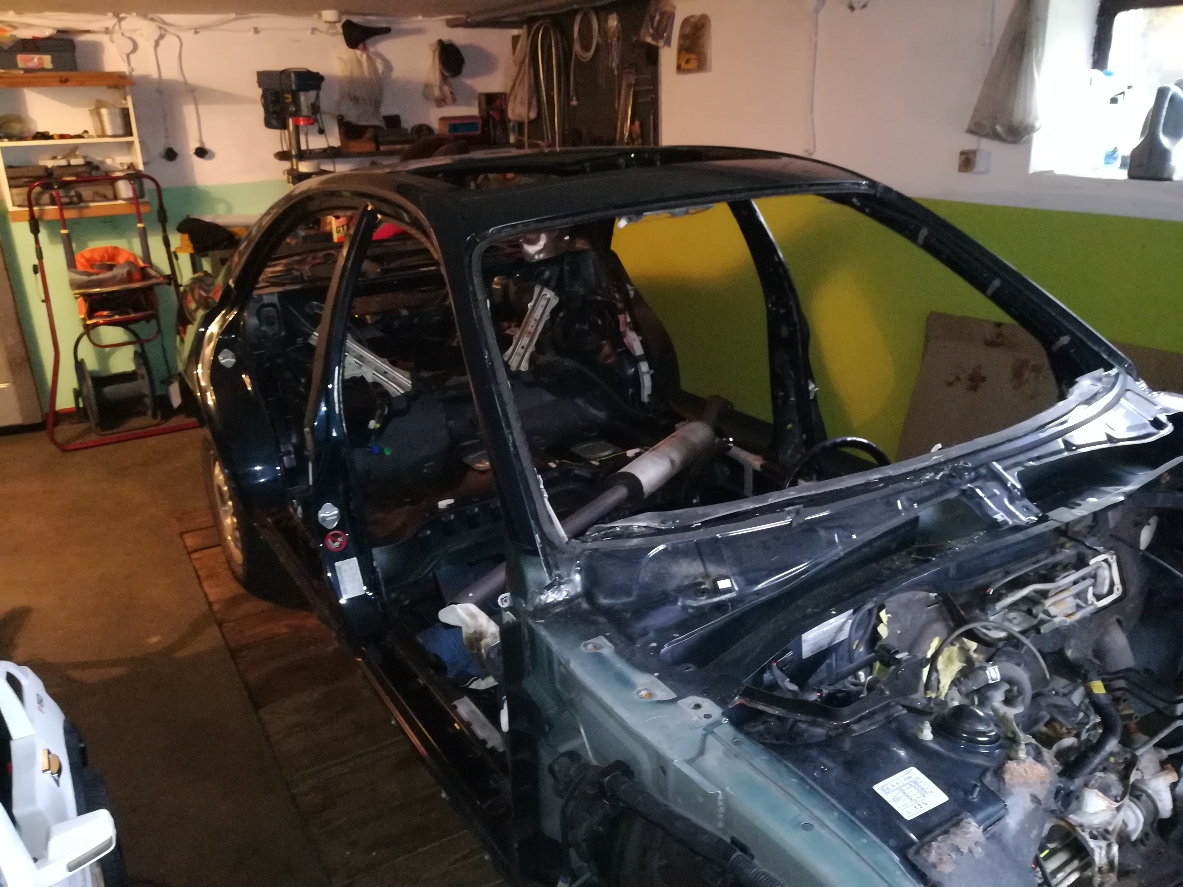

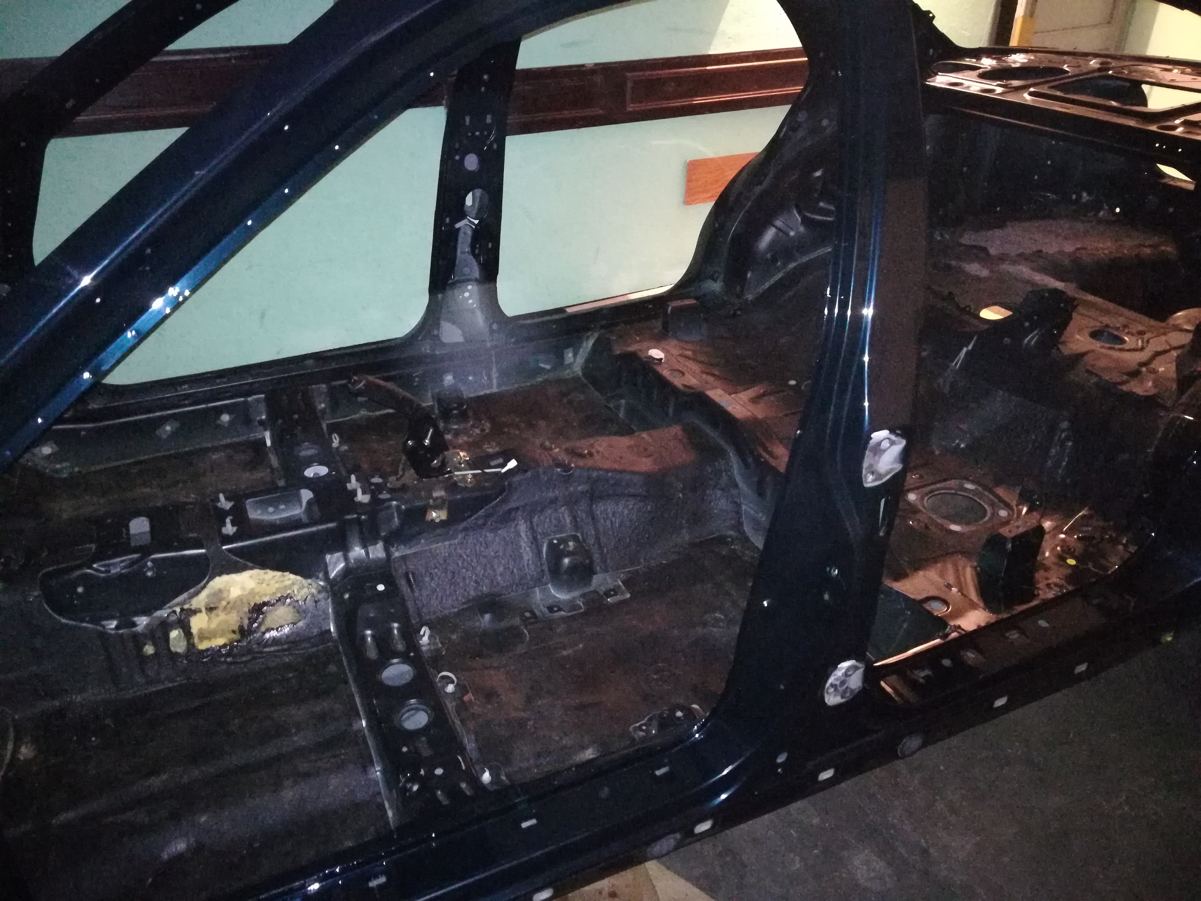

Przywiozłem dawcę zdrowej karoserii, oryginalnie z Niemiec. Buda została rozebrana do ostatniej śrubki, włącznie ze wszystkimi kablami (był tutaj Miller i nie mieliśmy pewności czy wiązka jest taka sama jak z 2.5):
Ktoś chętny na kompletną wiązkę z Millera? Wszystkie kable w całości, nic nie ucinane :)

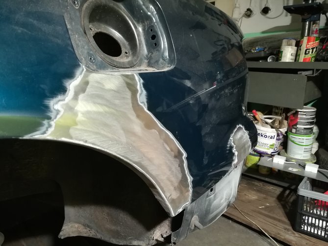

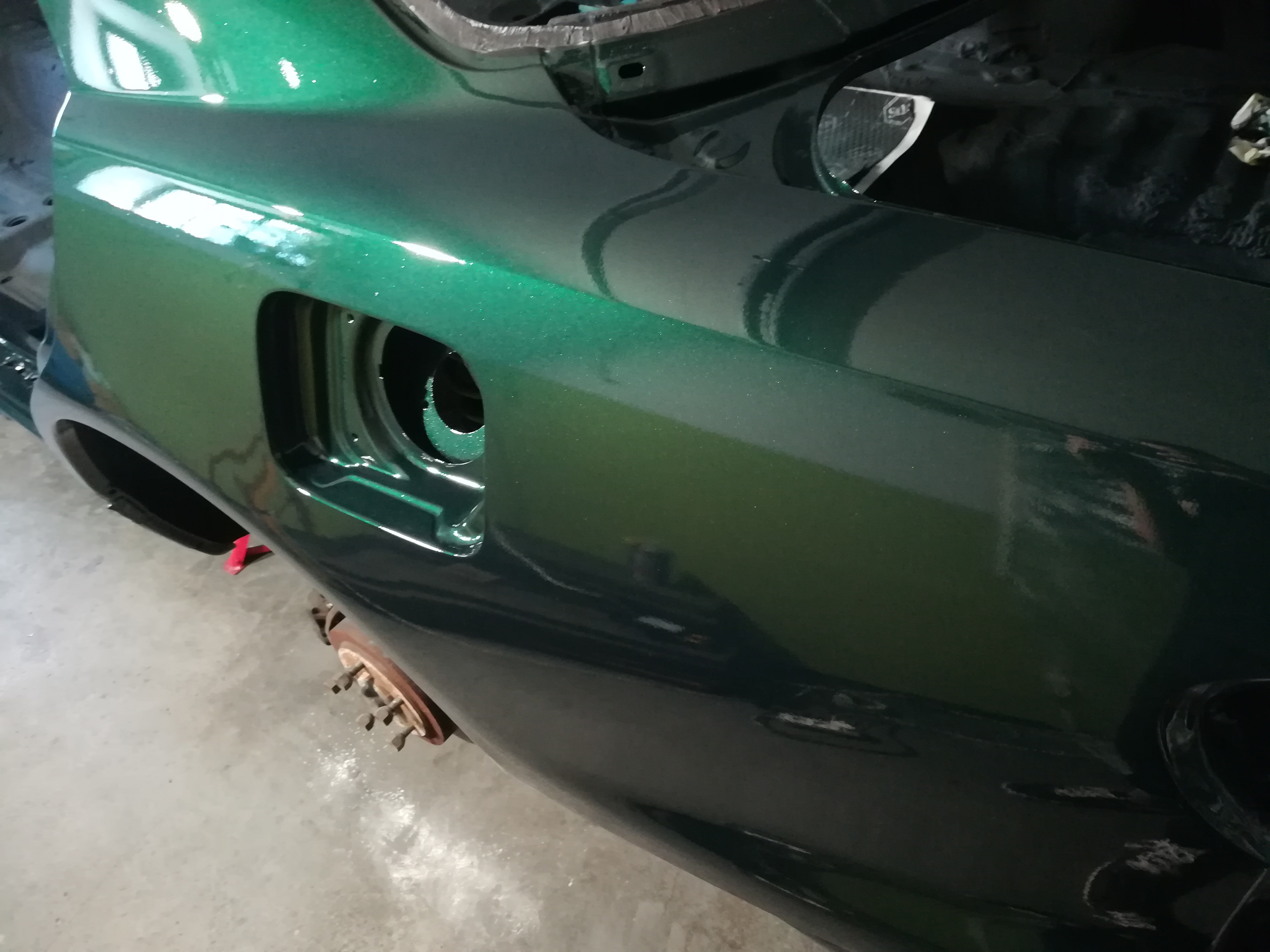

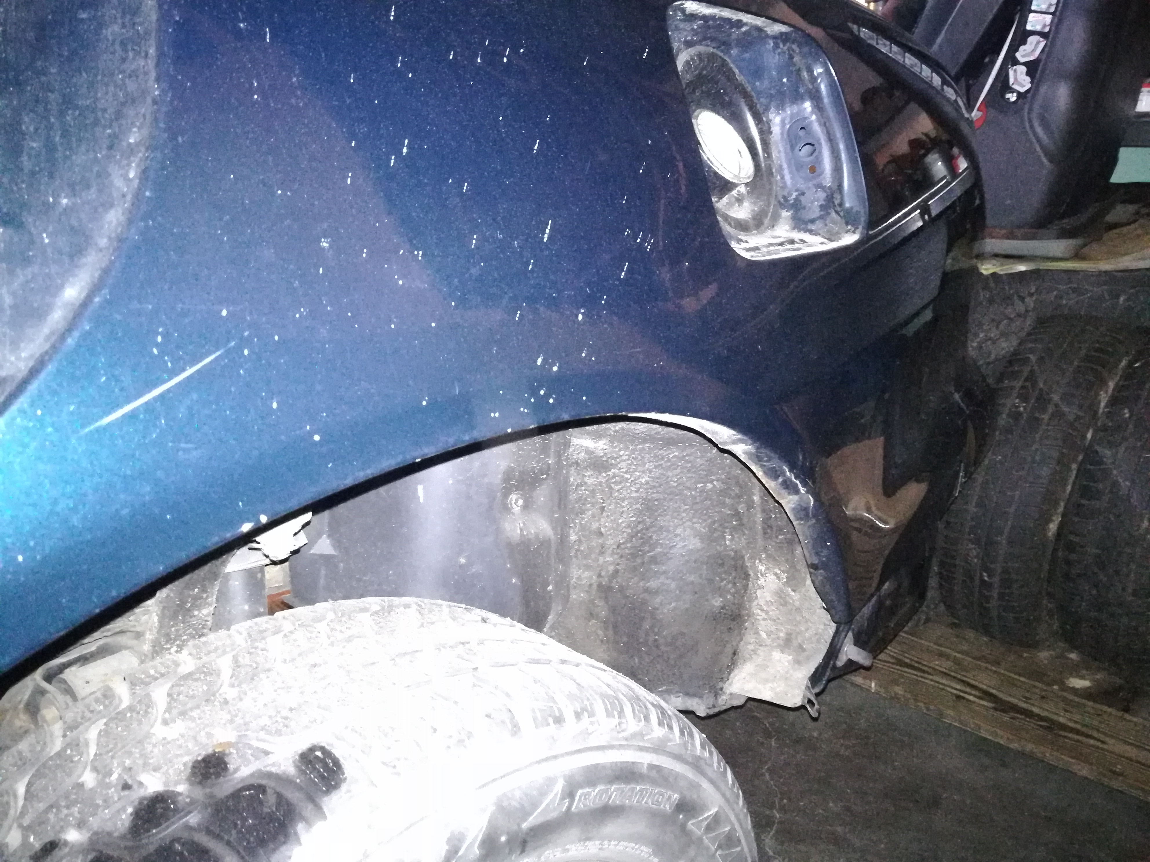

Drobne poprawki jednego błotnika:

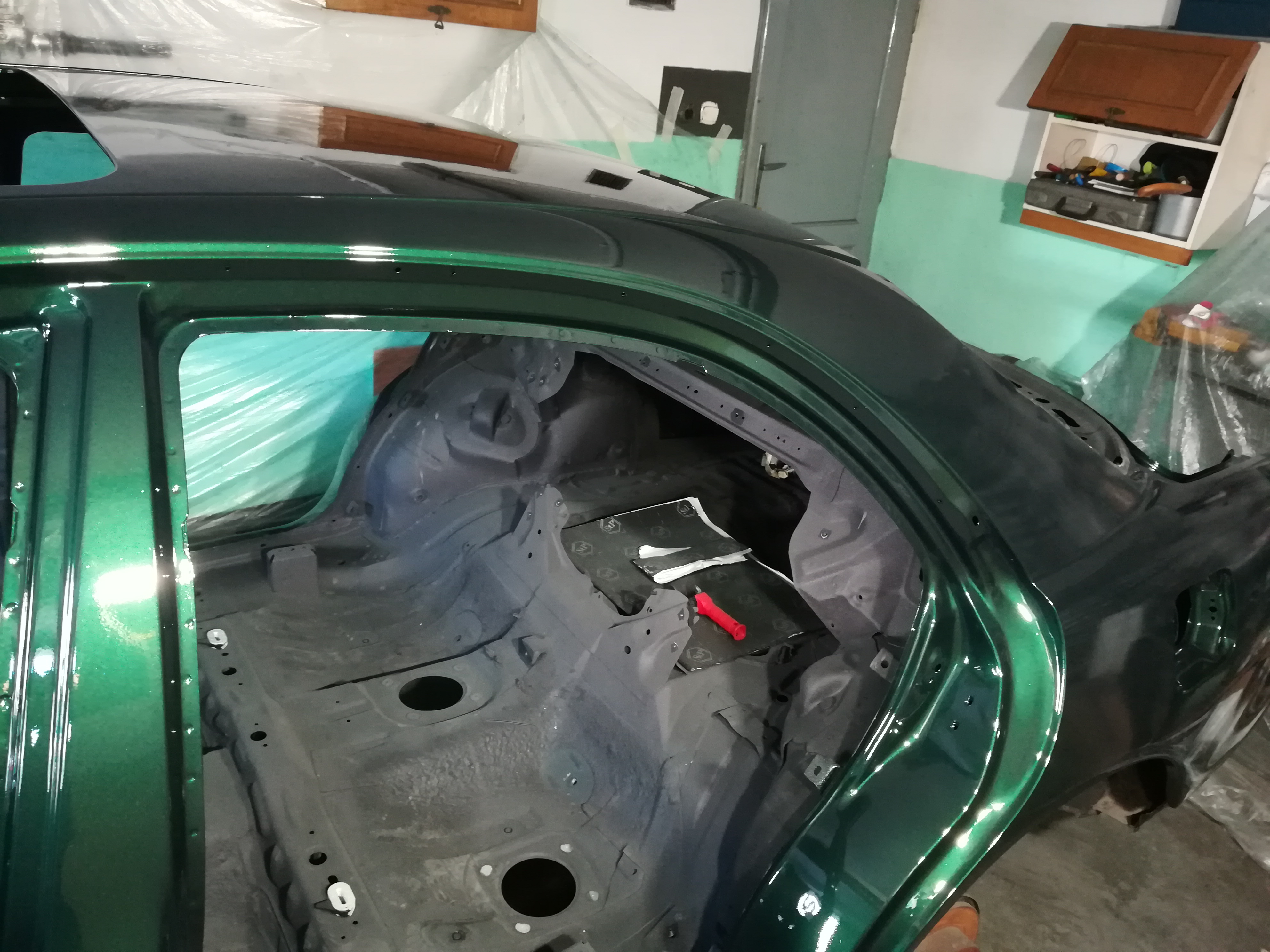

Wszystko zostało pomalowane pod mój piękny butelkowy zielony <jupi>

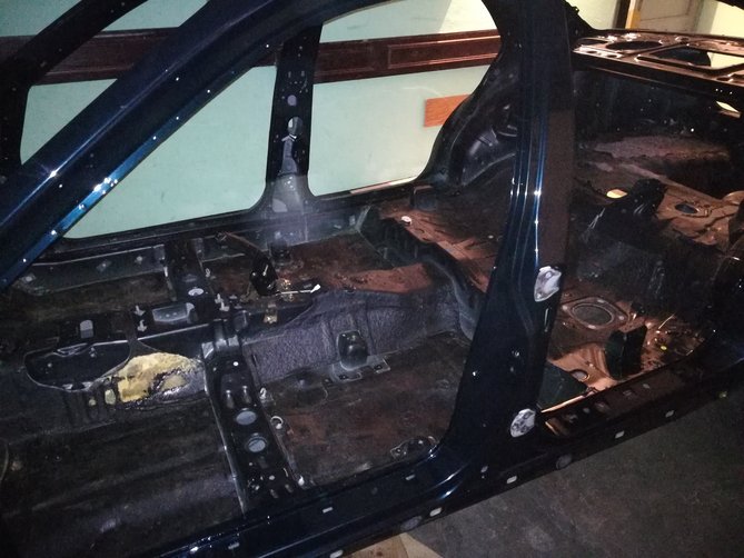

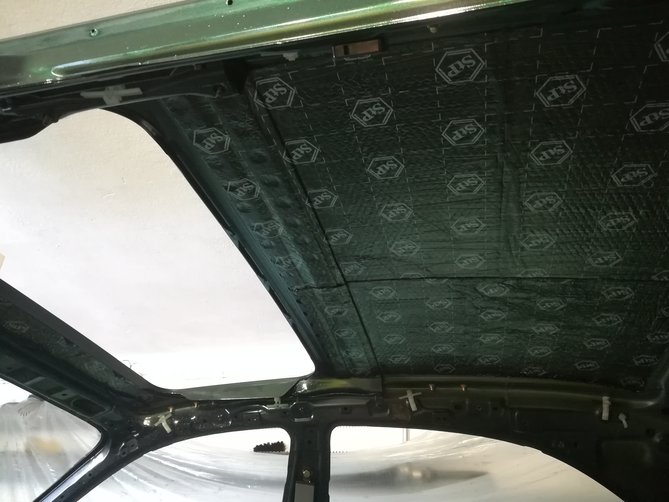

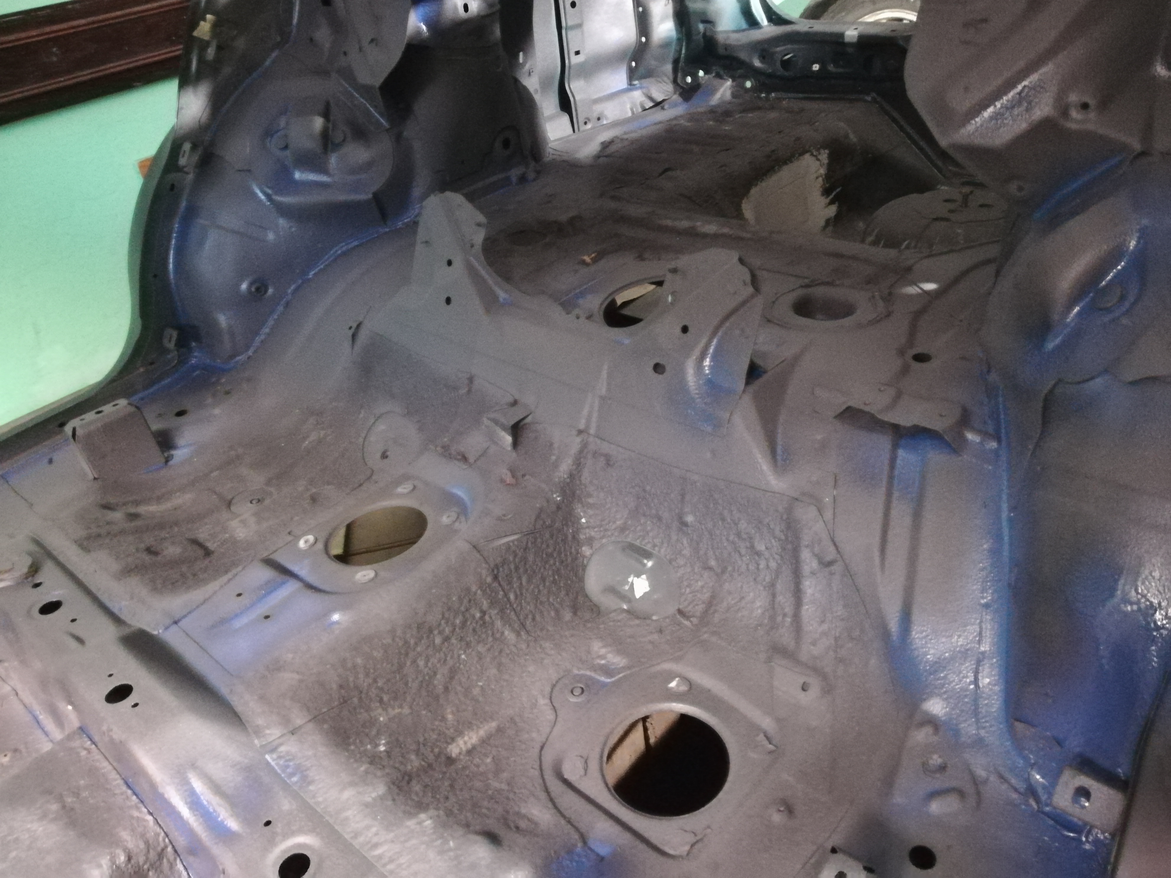

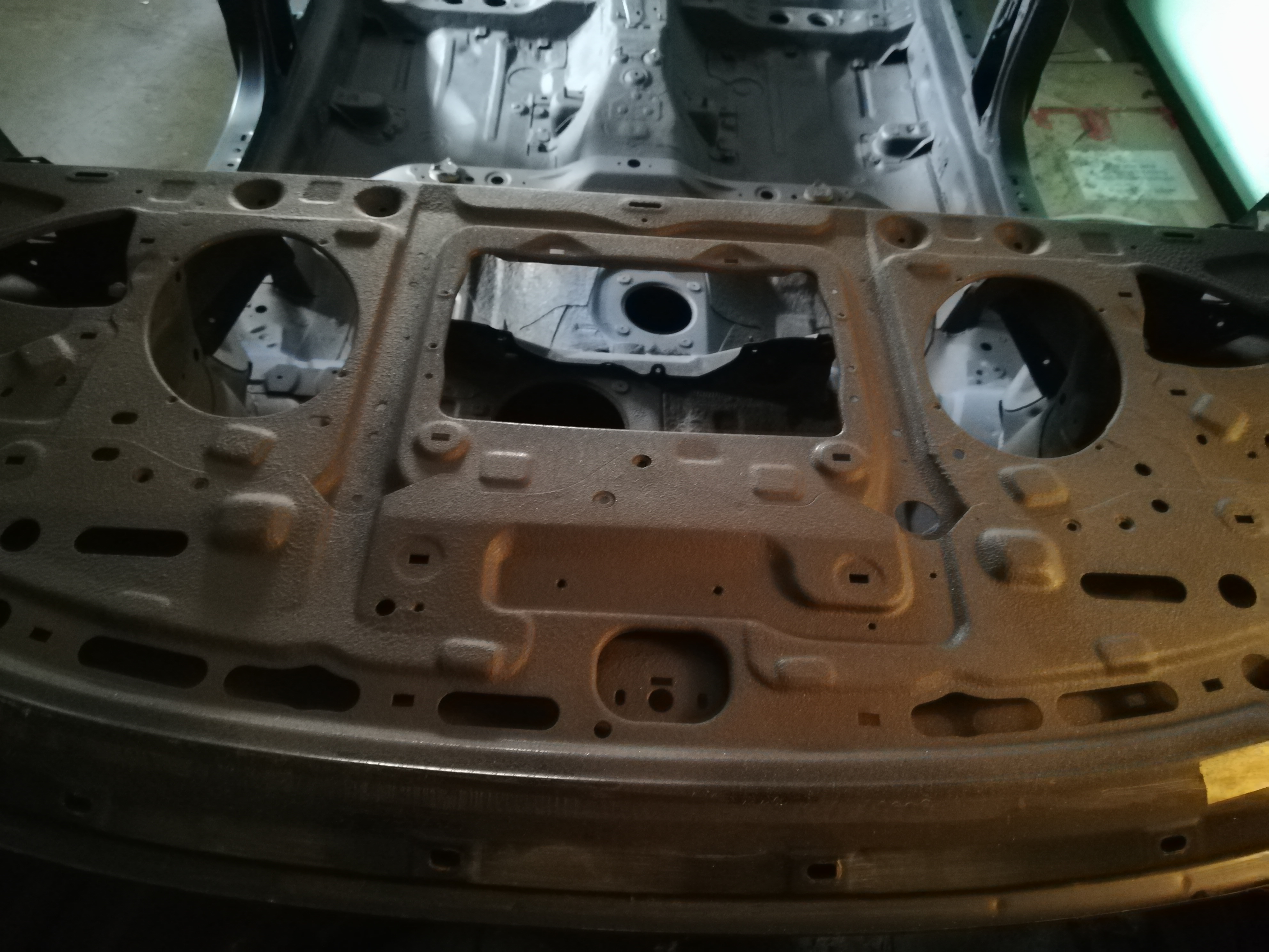

Dodatkowo skoro już mieliśmy gołą blachę to wszystko w środku zostało wygłuszone Noxudolem 3100 (zeszły 3 puszki bez dachu jakby ktoś chciał robić u siebie ;) ), a dach po zerwaniu oryginalnej pianki został oklejony matami:
Ciąg dalszy nastąpi ;) Jak wszystko dobrze pójdzie to w weekend Xedos po otrzymaniu drugiego życia wyjedzie sam z garażu :) Wszystko zależy od tego jak nam z Proboszczem pójdzie składanie :D
