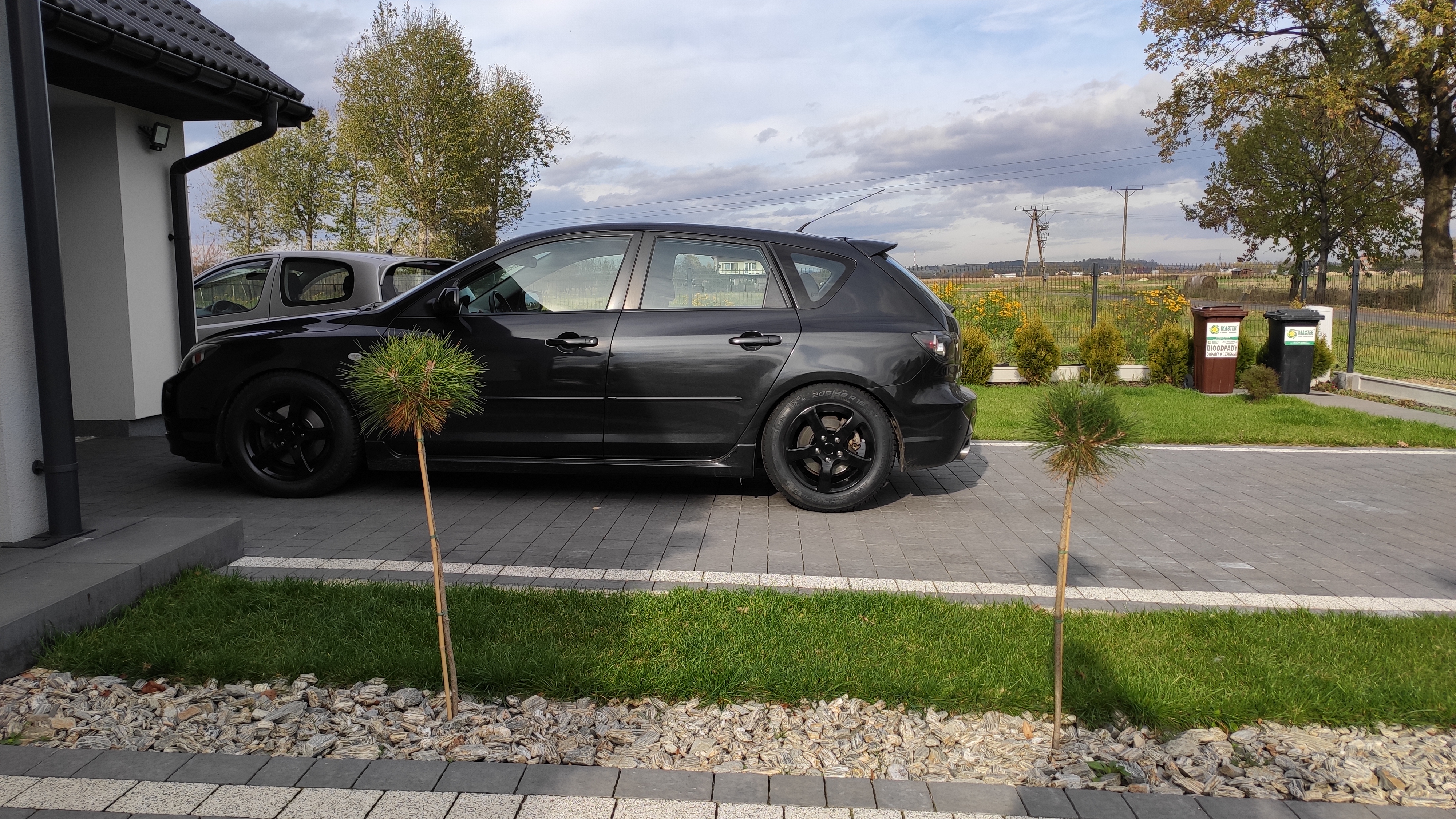

Mały update przed zimą, 2 tygodnie spędzone z Mazdą na podnośniku przy domu zaowocowały tym, że podłoga, progi (pod dokładkami też, ale trzeba było zamawiać nowe zatrzaski w 3 miejscach <glupek2> ) i podłużnice wyczyszczone do zera (przy użyciu szlifierki i tarczy ściernej) i zakonserwowane poprzez kilka różnych etapów lakierniczych <spoko> Dodatkowo plastiki pod samochodem pościągane i również zakonserwowane w tych miejscach, więc temat konserwacji można odłożyć na jakiś czas, prócz sprawdzania co roku czy się coś nie dzieje. Na szczęście oprócz powierzchownej rdzy, która schodziła w kilka sekund przy użyciu szlifierki, żadnych dziur nie ma. Więc będzie trzeba teraz dbać o taki stan podłogi, bo wiemy jak Mazda cierpi na przypadłość rdzawej miłości.
Dodatkowo tak jak pisałem wcześniej, pomalowałem sam felgi zimowe. Wybór jednak padł na zwykły spray z podkładem antykorozyjnym zamiast plastidipu. Zobaczymy jak się to sprawdzi przez zimę.
