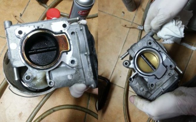

-czyszczenie przepustnicy i przepływomierza
Na ta chwile kończę konserwacje madzi opis i fotki zapodam na tygodniu :)

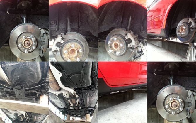

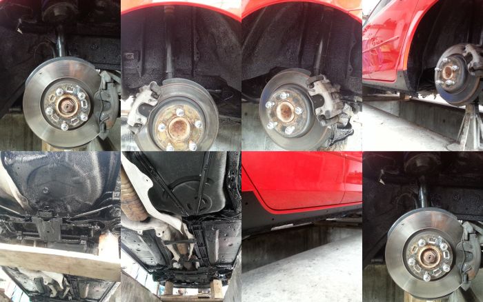

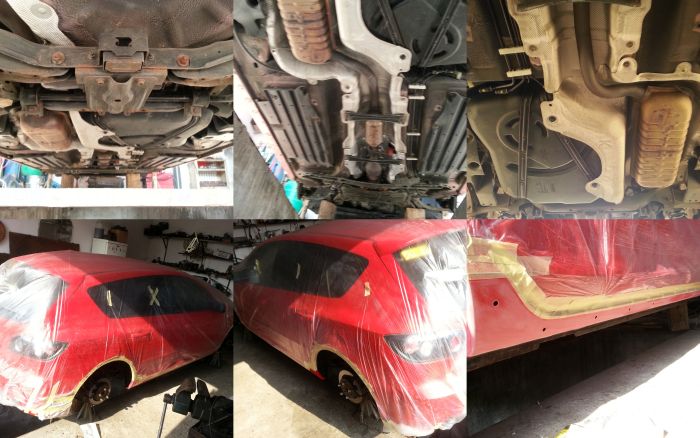

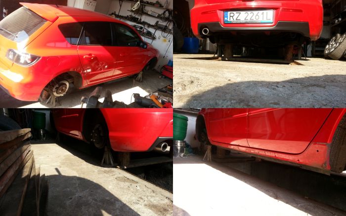

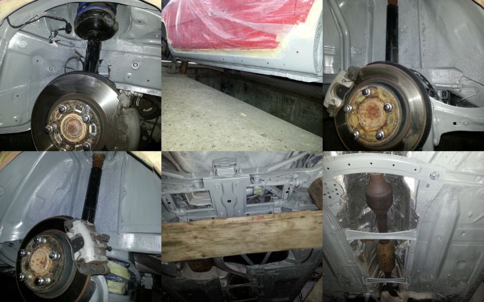

Madzia już praktycznie na ukończeniu a wiec mogę zamieścić fotki z prac :)
Pierwszy dzień
Zakres prac: postawienie na kobyłkach, odkręcenie nadkoli i plastików od spodu, wstępne czyszczenie z brudu i rdzy (rudej nie było za wiele praktycznie tylko na elementach zawieszenia),
pomalowanie elementów skorodowanych ”zjadaczem rdzy”, pokrycie folia,
Drugi dzień
Zakres prac: odtłuszczenie podwozia i wnęk nadkoli, wykonanie pierwszej warstwy podkładu reaktywnego,
Trzeci dzień
Zakres prac: wykonanie drugiej warstwy podkładu reaktywnego,
Czwarty dzień:
Zakres prac: wykonanie pierwszej warstwy antykorozyjnej Noxudol 1600, nadkola auto plastone
Piaty dzień:
Zakres prac: wykonanie drugiej ostatniej warstwy antykorozyjnej Noxudol 1600, auto plastone oraz do profili zamkniętych Noxudol 750,
Dzień szósty:
Zakres prac: montowanie w całość :)
Podsumowując ilość materiału:
-200ml noxudol rust eater
-3l farby podkładowej
-5l noxudol 1600
-3l noxudol 750
-2l noxudol auto plastone
-2l odtłuszczacza silikonowego
Zdjecia madzi w najblizszym czasie beda :)
