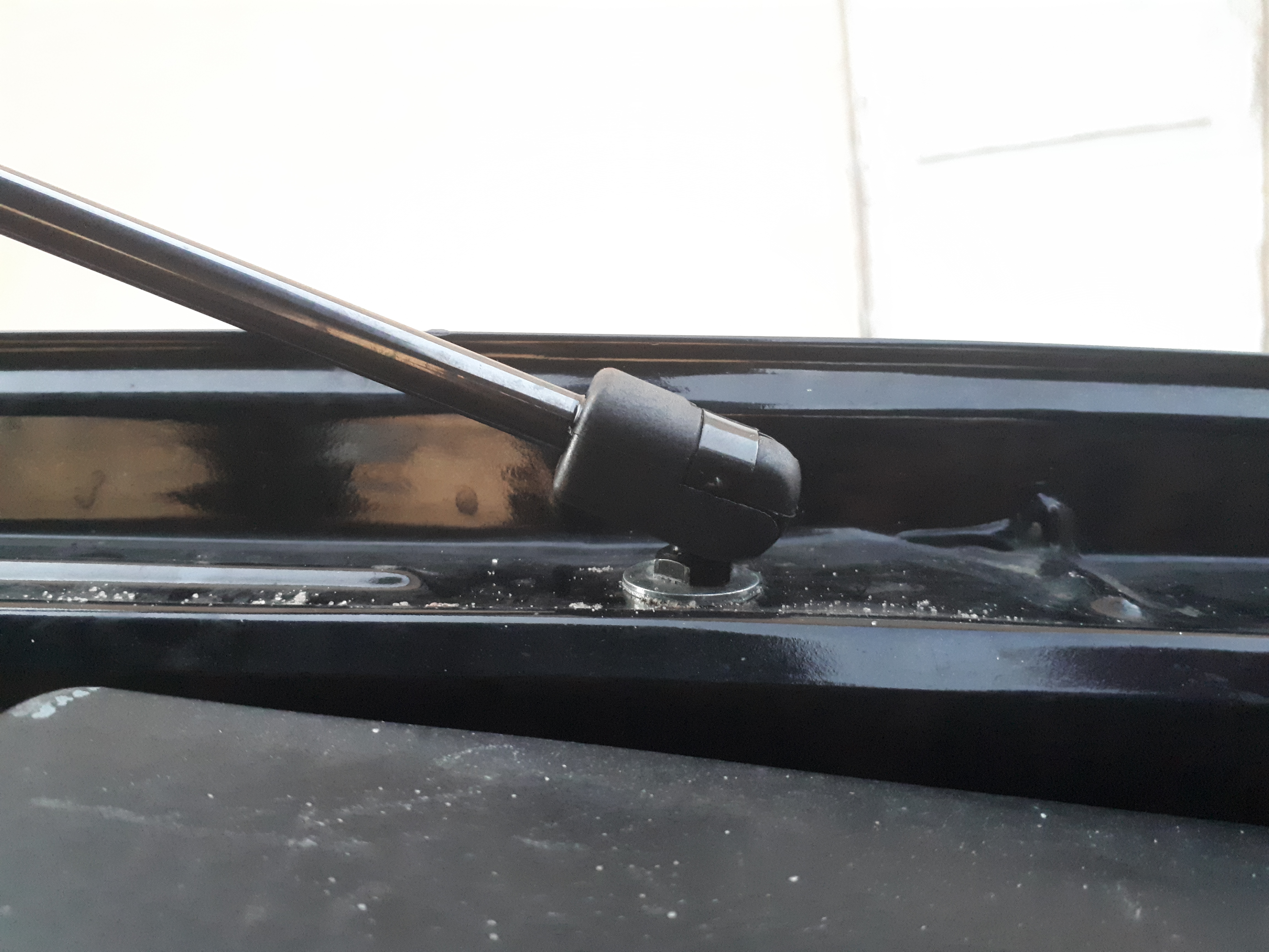

Od Mercedesa W202 kombi
Istotne aby długość była 485mm i siła około 450N
Próbowałem kilka różnych ale 500mm nie da się założyć bo są za długie. No i różne siły. Od 250N zaczynałem ale były za słabe. Mocniejszych nie ma sensu zakładać żeby nie złamać maski przy zamykaniu. Tak jest optymalnie
Założone mam tak jak na zdjęciach poniżej.
Te noski od zawiasów trzeba było zagiąć i wywiercić w nich otwory pod uchwyty kulowe a na błotniku zamiast jednej ze śrub też dałem uchwyty kulowe

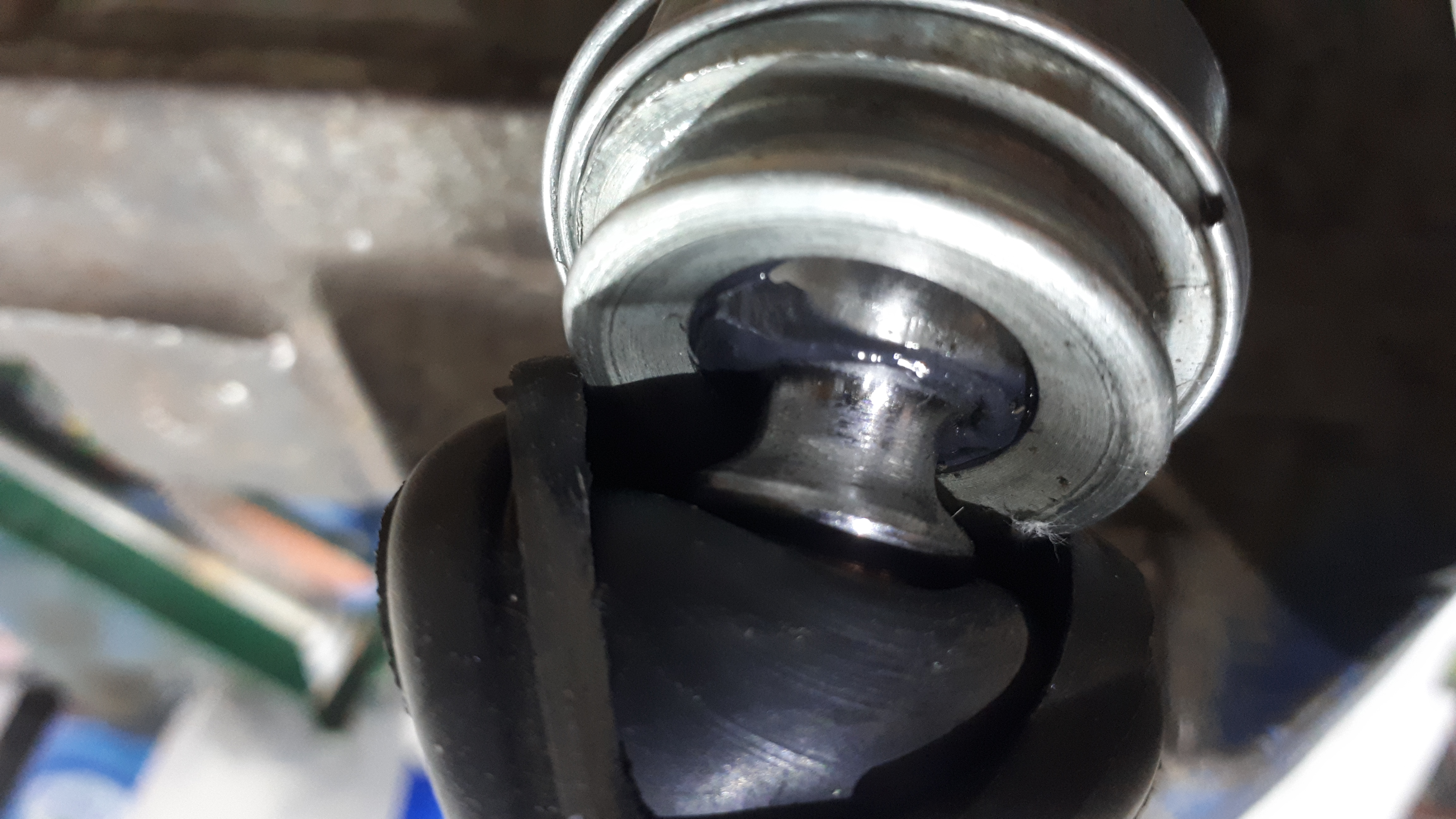

Z aktualności. Musiałem wymienić łączniki stabilizatora z tyłu. JGR wytrzymały dokładnie 6.5 roku, i 102 400km. To chyba ładny wynik, tym bardziej biorąc pod uwagę ich cenę – 30zł za szt.
Obecnie też kupiłem JGR z tym, że z ciekawości zajrzałem pod osłony gumowe i stwierdziłem, że tego smaru jest trochę zbyt oszczędnie dane. Więc trochę dołożyłem
Ponadto coś mi stukało jeszcze z prawej strony, Okazało się, że dolny drążek wzdłużny na sworzniu ma luzy, za sprawą pękniętej gumowej osłony, więc też go wymieniłem przy okazji oczywiście na używany z moich zapasów
Zauważyłem też, że tylne górne wahacze mają prawie całkiem pozrywane gumy na cukierkach.
Miałem na stanie kupione jakiś czas temu drążki YAMATO, więc je założyłem. Zobaczymy ile wytrzymają.
Te które padły to były FEBEST. Wytrzymały równo 4 lata i 63 200km
