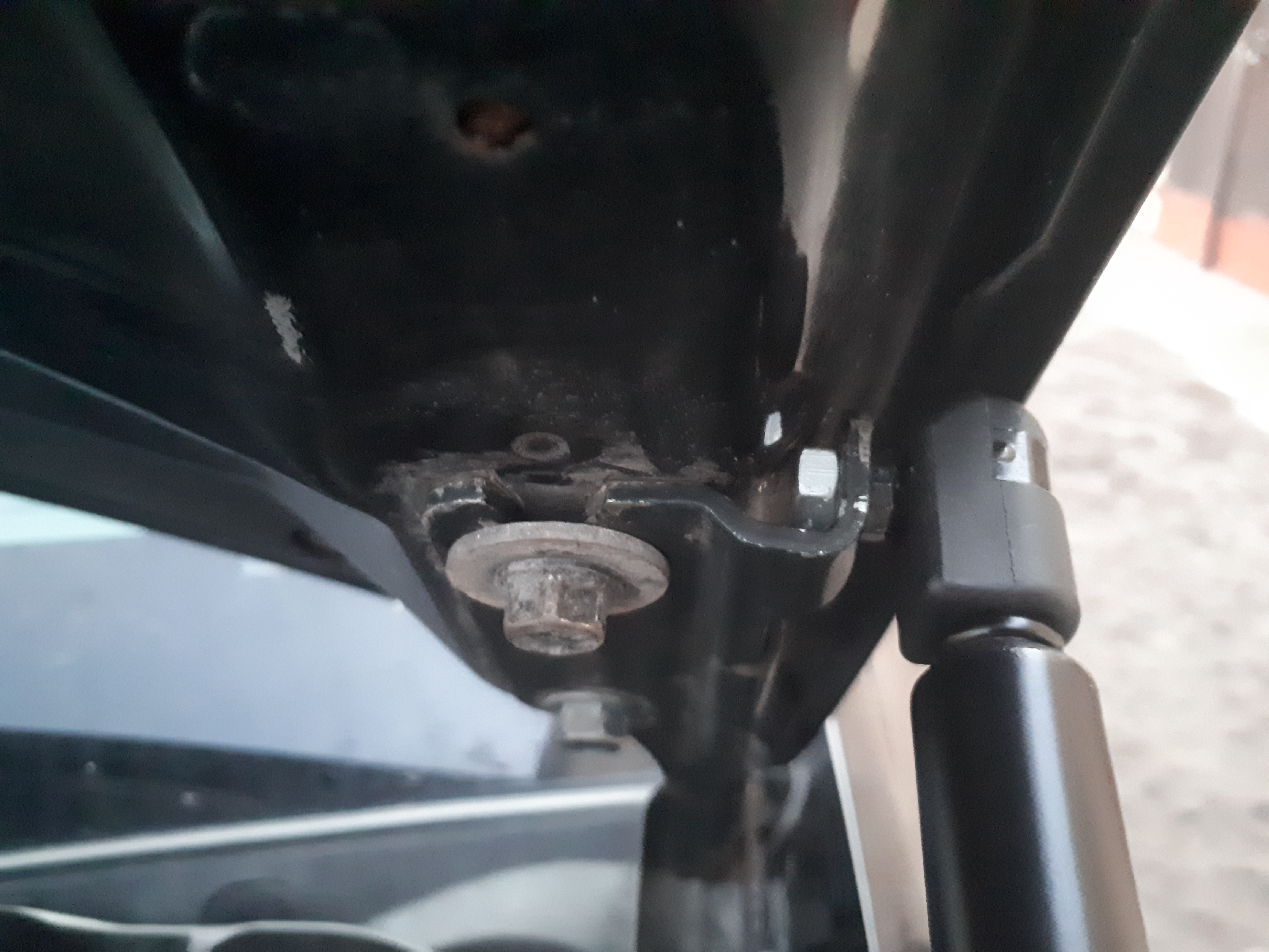

Postprzez jedrzej07 » 29 sty 2019, 12:08
Od Mercedesa W202 kombi
Istotne aby długość była 485mm i siła około 450N
Próbowałem kilka różnych ale 500mm nie da się założyć bo są za długie. No i różne siły. Od 250N zaczynałem ale były za słabe. Mocniejszych nie ma sensu zakładać żeby nie złamać maski przy zamykaniu. Tak jest optymalnie
Założone mam tak jak na zdjęciach poniżej.
Te noski od zawiasów trzeba było zagiąć i wywiercić w nich otwory pod uchwyty kulowe a na błotniku zamiast jednej ze śrub też dałem uchwyty kulowe
