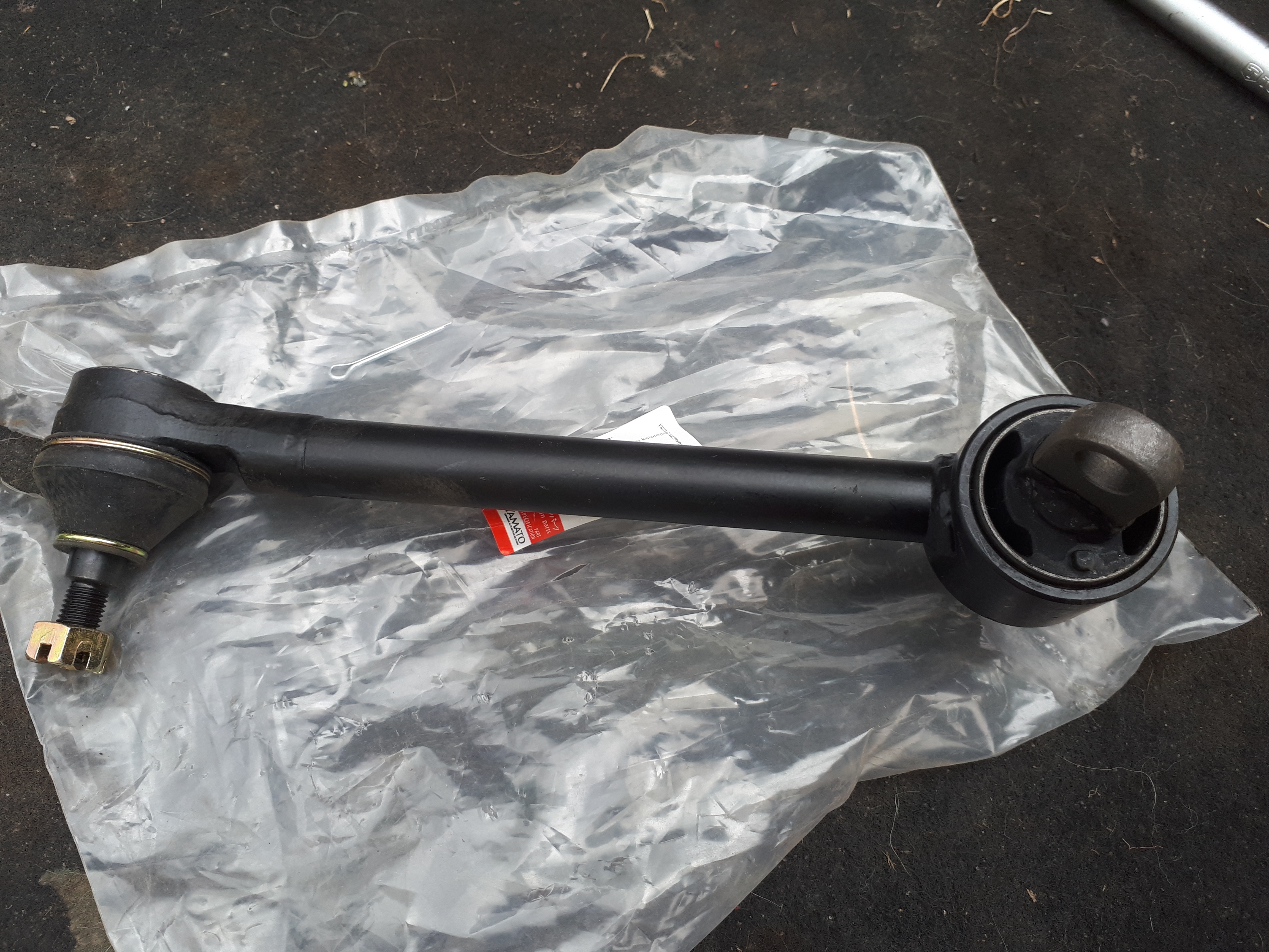

Postprzez jedrzej07 » 4 wrz 2019, 11:29
Z aktualności
Millenia jeździ bez zastrzeżeń. Nic złego się nie dzieje.
Z aktualności. Musiałem wymienić łączniki stabilizatora z tyłu. JGR wytrzymały dokładnie 6.5 roku, i 102 400km. To chyba ładny wynik, tym bardziej biorąc pod uwagę ich cenę – 30zł za szt.
Obecnie też kupiłem JGR z tym, że z ciekawości zajrzałem pod osłony gumowe i stwierdziłem, że tego smaru jest trochę zbyt oszczędnie dane. Więc trochę dołożyłem hahaha
Ponadto coś mi stukało jeszcze z prawej strony, Okazało się, że dolny drążek wzdłużny na sworzniu ma luzy, za sprawą pękniętej gumowej osłony, więc też go wymieniłem przy okazji oczywiście na używany z moich zapasów <czarodziej>
Zauważyłem też, że tylne górne wahacze mają prawie całkiem pozrywane gumy na cukierkach.
Miałem na stanie kupione jakiś czas temu drążki YAMATO, więc je założyłem. Zobaczymy ile wytrzymają.
Te które padły to były FEBEST. Wytrzymały równo 4 lata i 63 200km
