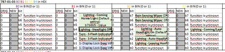

Nowsze wersje pliku różnią się trochę strukturą od tych zaprezentowanych w pierwszym poście. Chodzi mi o 7B7-01-03, kolumny po prawej dotyczące coming home. Co tu trzeba zmienić? A może użyć starszego pliku excel?

W tym najnowszym excel, który się pobiera jest zaznaczona funkcja leaving home.
Czy to działa?
Próbowałem ustawić wg. poniższego ale nie działa. Może jakoś inaczej? Skąd się wzięły te opiski leaving home jeżeli to nie działa?
Czy to działa?
Czy to działa?
Nie interesowałem się tym za bardzo ostatnio i nie śledzę wątku na M3R. Być może coś nowego odkryli i dodali. Tam śmietnik straszny, do wyłuskania czegoś pożytecznego trzeba sporo czasu i cierpliwości.

Próbowałem podziałać z tym nowym plikiem i uruchomić living home... na razie bez skutku. Wypróbowałem różne kombinacje ale niestety nie działa.
Zastanawiam się jeszcze nad przepisaniem sekwencji z auta, które ma to w standardzie albo przynajmniej sprawdzić jak ta sekwencja wpływa na funkcje w pliku Excel.

@adam_we, wiesz że do living home manetka świateł powinna być w pozycji włączonej? Na "auto" nie zadziała. Przynajmniej tak jest w roczniku 2015.

darrecki napisał(a):@adam_we, wiesz że do living home manetka świateł powinna być w pozycji włączonej? Na "auto" nie zadziała. Przynajmniej tak jest w roczniku 2015.
Nie wiedziałem
Wczoraj wrzuciłem dane do Excela z samochodu, który ma coming/living home. Posprawdzałem funkcje, które me włączone (o dziwo to co dla nas jest coming home, czyli wyłącznik czasowy reflektorów, miał wyłączone), potem ustawiłem takie same funkcje w pliku z danymi z mojego auta i załadowałem zmiany – nic. Potem przepisałem cały kod z tamtego auta do mojego – też nic. Sprawdzałem tylko zmiany w menu, testów nie robiłem.
Ja mam 2016 i światła ustawione na auto, pociągnięcie manetki powoduje włączenie się funkcji...
