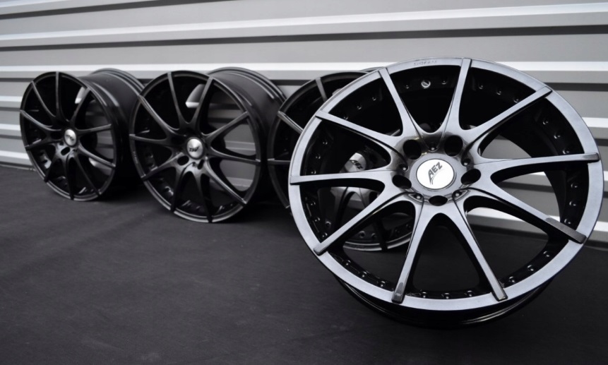

Znalazłem fajne felgi 18" AEZ
Ale ...
ET 40
8j
chyba trochę za szerokie??
Co mówicie

jeżeli porównać z R18/7J/ET50 215/45/18 – fabryka
to
rant felgi zewnątrz będzie na 15mm bliżej do zawieszenia, to nie powinno powodować żadnych problemów
a na zewnątrz będzie wystawać jeszcze mniej niż fabryka
wiec jak na mnie to pasuje

Czyli jeżeli dobrze rozumiem
ET poniżej 50 względem serii spowoduje, że felga będzie osadzona bardziej w kierunku zawieszenie,
a et powyżej 50 będzie w kierunku rantu błotnika.
Rozumiem, że szerokość felgi tez ma znaczenie.
