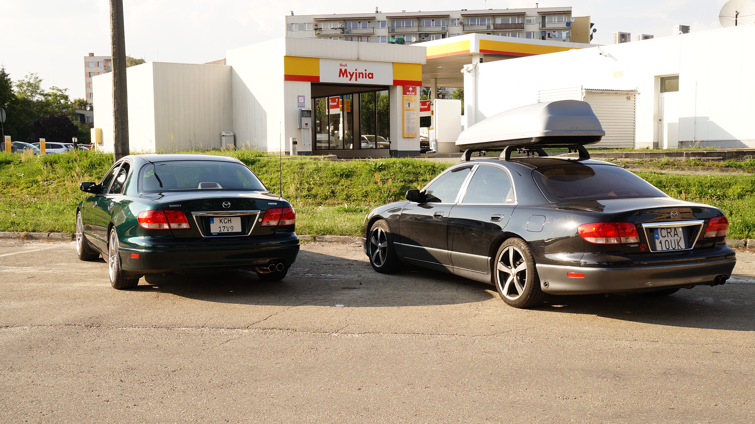

Postprzez jedrzej07 » 26 lip 2018, 08:04
Pamiatkowa fotka ze spotkania na szczycie <lol> <faja>
Kumulacja <serduszka>
I przygotowania do podróży ;)

Postprzez Beny » 27 lip 2018, 05:38
Konkret box, motylki dobrze dokręciłeś zeby go nie zgubić :D

Postprzez Niron » 29 lip 2018, 13:42
z taką skrzynią to musi daleko jechać, że mu nie starczyło bagażnika :P

Postprzez jedrzej07 » 31 lip 2018, 01:16
Fakt. Box spory ale daje rade. A i tak ledwo sie zabralem ;p
I spalanie nie glupie. Autostrada – 140-150 km/h i spalanie 14.5. A mniejszymi drogami do max 100km/h wyszlo 12.5l
Jedyne 400km w jedna strone ale z dzieckiem to trzeba pol domu zabrac hahaha
