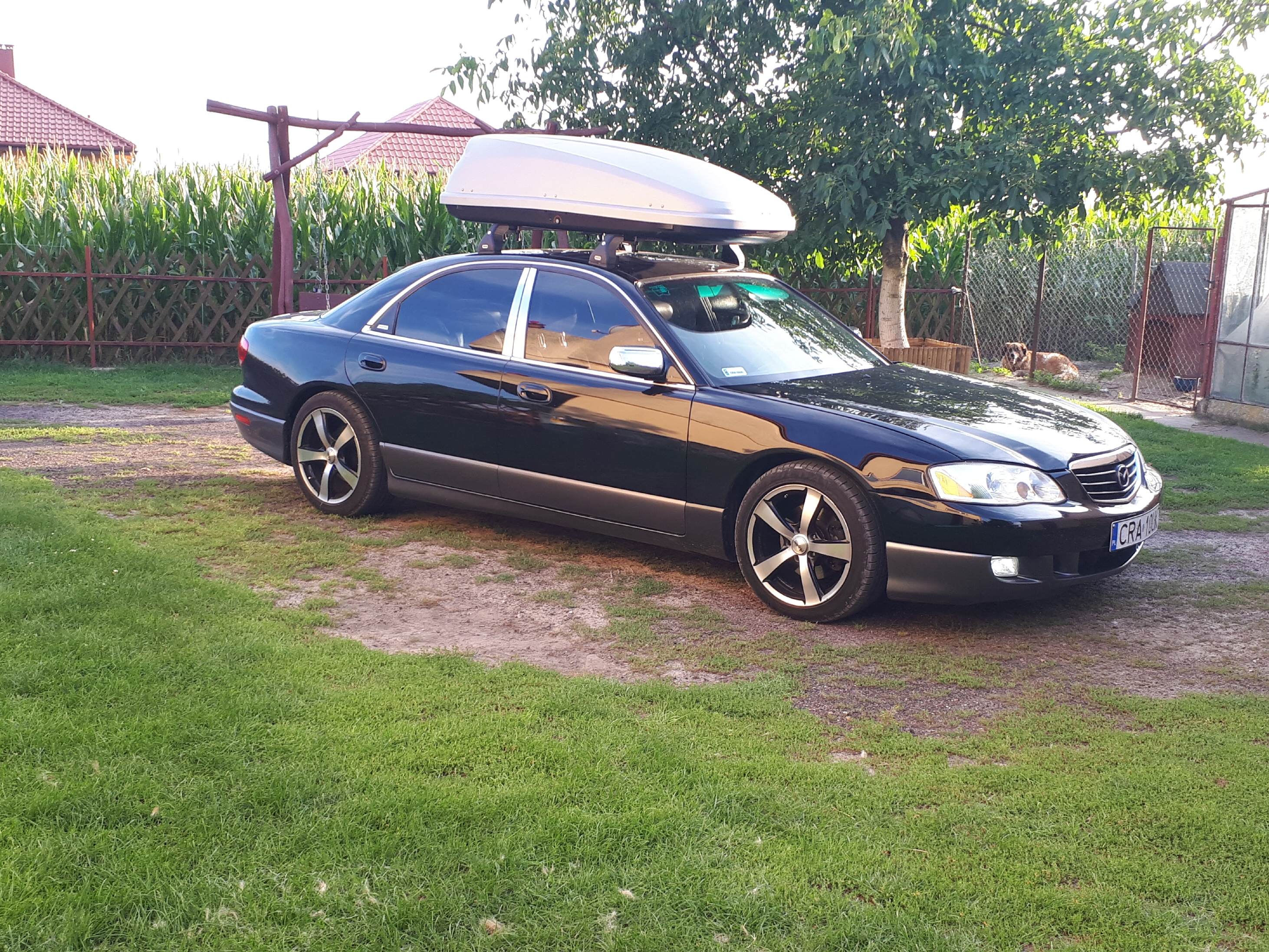

Postprzez jedrzej07 » 31 lip 2018, 00:16
Fakt. Box spory ale daje rade. A i tak ledwo sie zabralem ;p
I spalanie nie glupie. Autostrada – 140-150 km/h i spalanie 14.5. A mniejszymi drogami do max 100km/h wyszlo 12.5l
Jedyne 400km w jedna strone ale z dzieckiem to trzeba pol domu zabrac hahaha

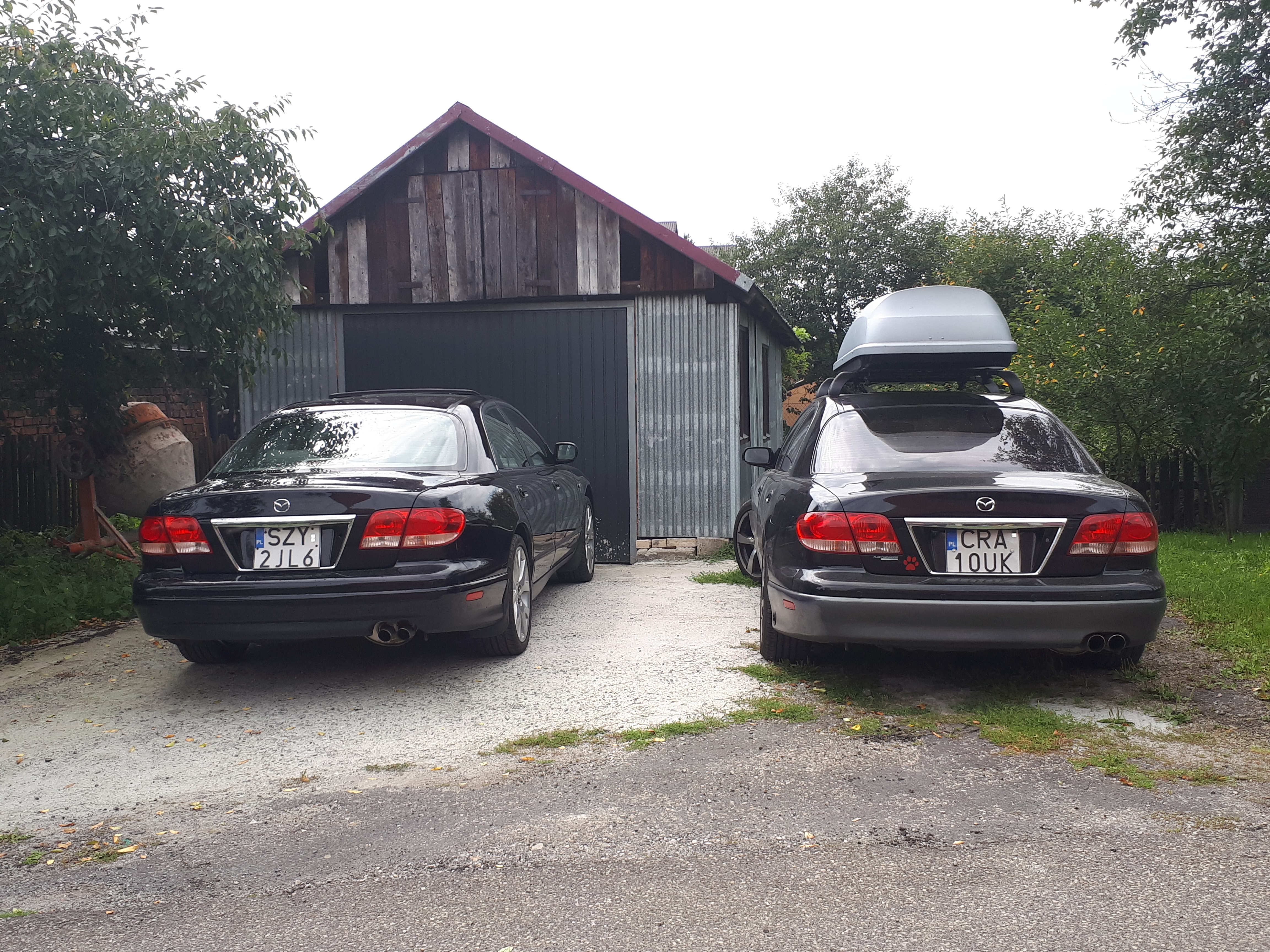

Układanki ciąg dalszy
Wycieczka krajoznawcza <czarodziej>
Od: 16 mar 2009, 21:08
Posty: 2049 (2/16)
Skąd: Piotrków Kujawski
Postprzez Beny » 1 sie 2018, 20:29
Wycieczki cd.... a ponoć spotkac xedosa/milly na drodze cięzko :D
Kurde ładna zdrowa sztuka,wreszcie udało się zobaczyć na żywo :D
Pozdro dla kierownika.
