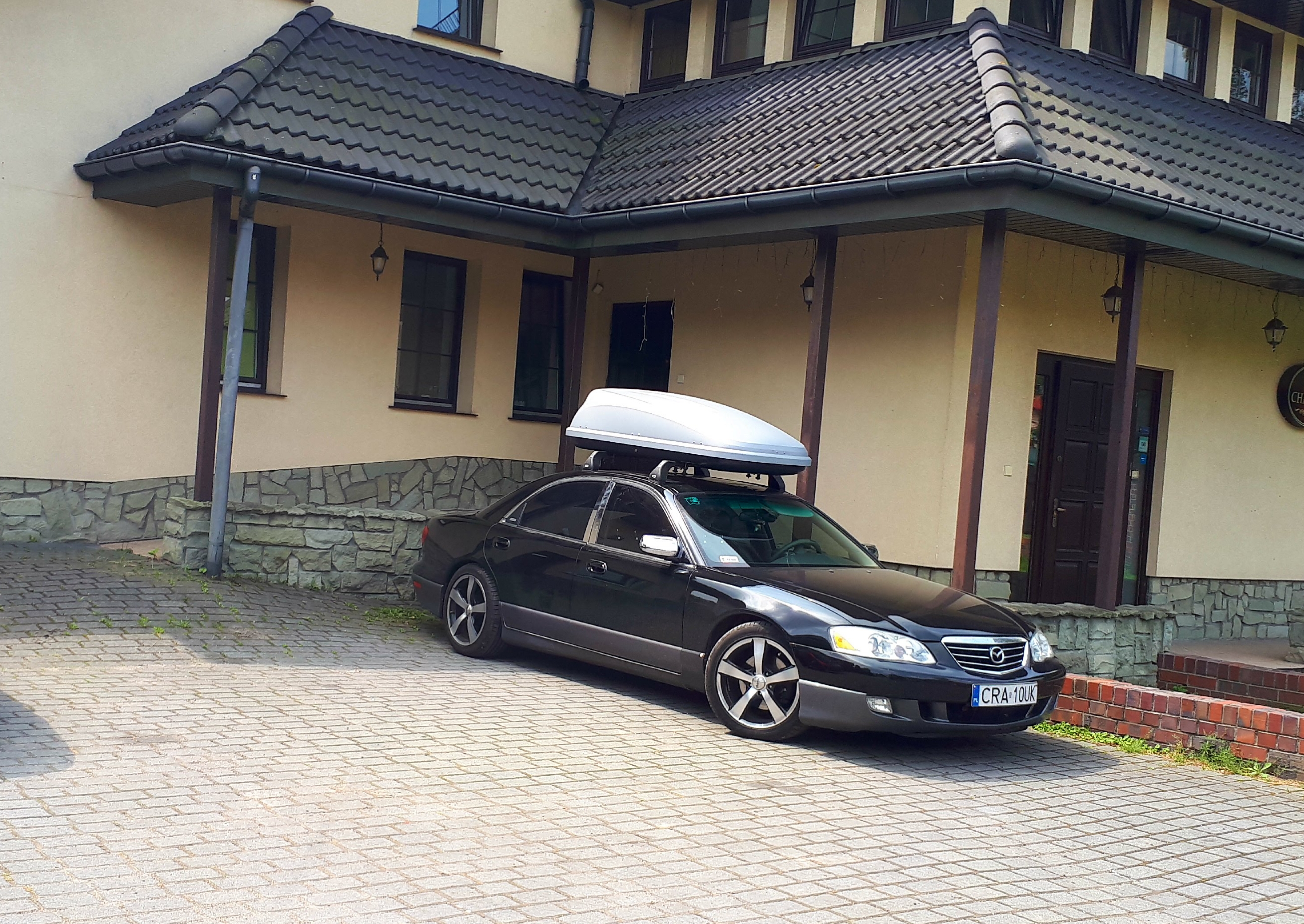

Postprzez Beny » 27 lip 2018, 04:38
Konkret box, motylki dobrze dokręciłeś zeby go nie zgubić :D
Posty: 8678 (86/84)
Postprzez Niron » 29 lip 2018, 12:42
z taką skrzynią to musi daleko jechać, że mu nie starczyło bagażnika :P

Postprzez jedrzej07 » 31 lip 2018, 00:16
Fakt. Box spory ale daje rade. A i tak ledwo sie zabralem ;p
I spalanie nie glupie. Autostrada – 140-150 km/h i spalanie 14.5. A mniejszymi drogami do max 100km/h wyszlo 12.5l
Jedyne 400km w jedna strone ale z dzieckiem to trzeba pol domu zabrac hahaha

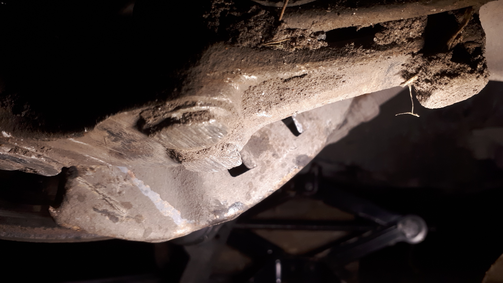

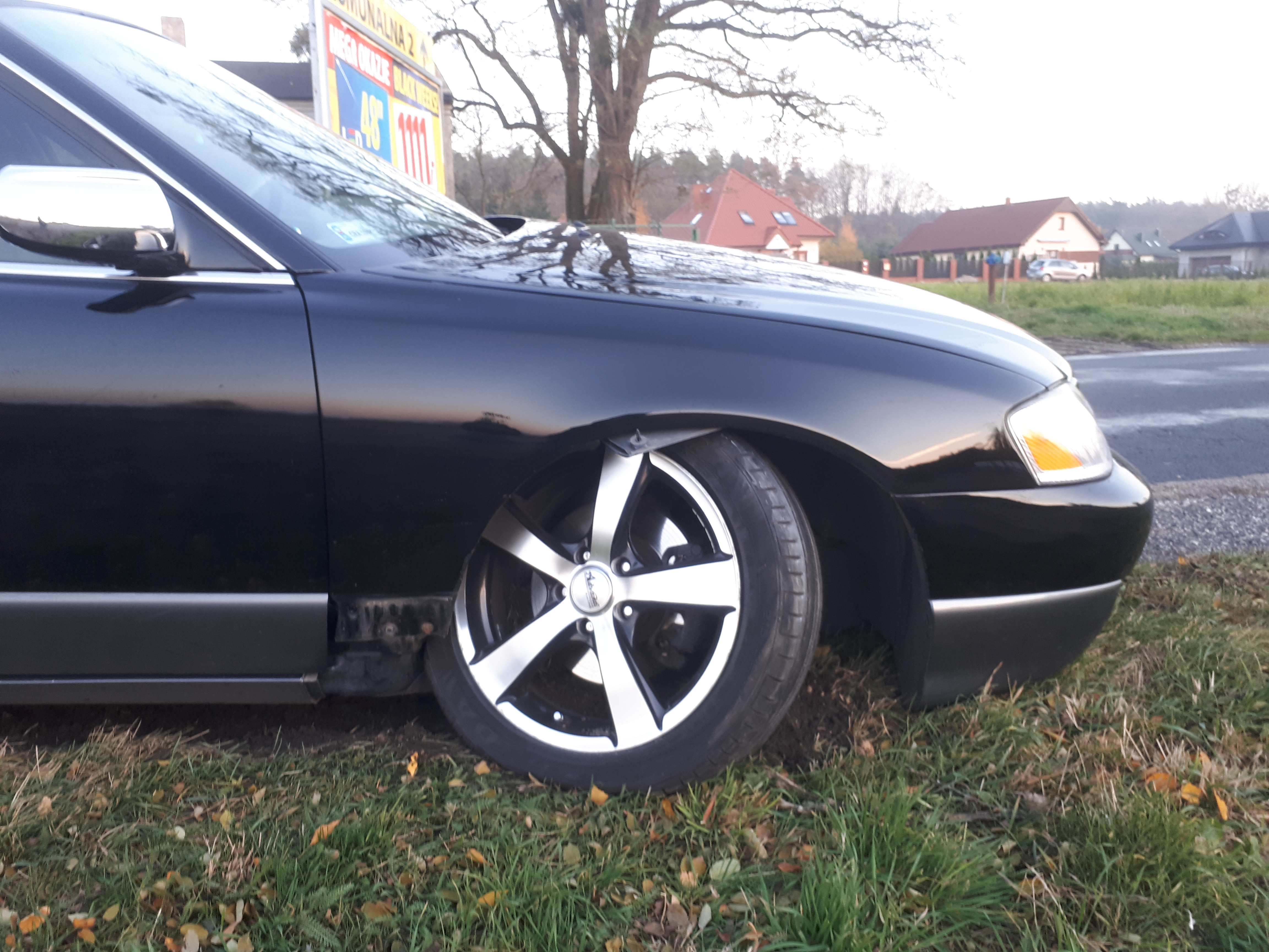

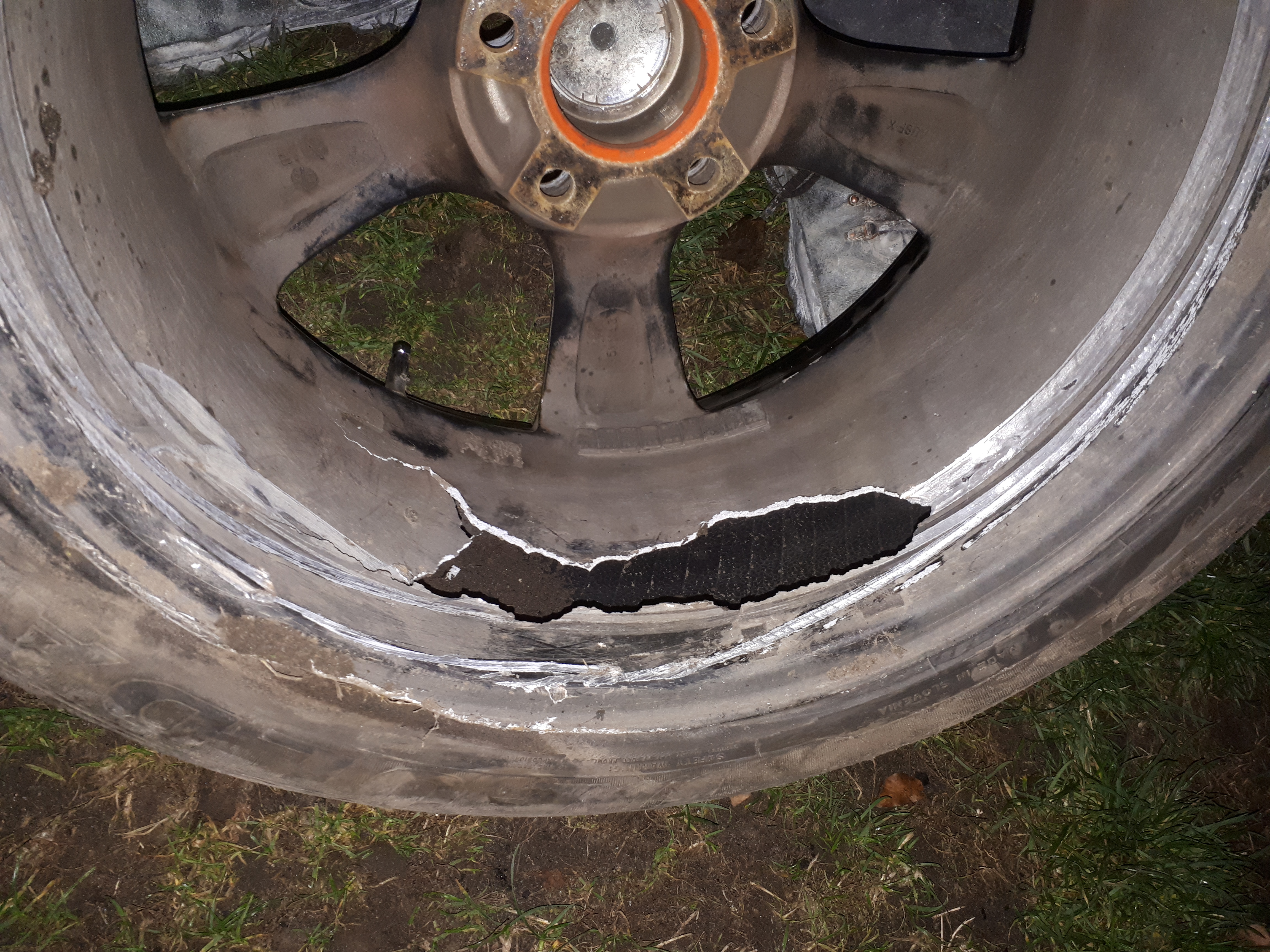

Postprzez jedrzej07 » 9 lis 2018, 09:58
Dawno się nic nie działo no to się w środę zadziało
Sworzeń wahacza się wypiął...
Straty na szczęście nie są duże. Ogólnie nic poza felgą (choć nie wiem co gorsze... Inne rzeczy bym miał, a felgi takiej raczej nigdzie nie dostanę.
Sworzeń przełożyłem wczoraj. Byłoby szybciej gdyby nie to, że śruby mocujące go do wahacza się zeszlifowały o asfalt i musiałem cały wahacz wyciągać....
Film

Postprzez Beny » 9 lis 2018, 10:01
Ale urwał <nie powiem> Dobrze ze przy takiej prędkości.
Poza felgą co jeszcze zniszczyło?
Posty: 8678 (86/84)
Postprzez jedrzej07 » 9 lis 2018, 10:03
Moja duma trochę ucierpiała ;)
Nadkole plastikowe, plastik który jest na dole przy błotniku w siwym kolorze i delikatnie osłona przegubu. Ale wszystko miałem i już jest powymieniane

Postprzez jedrzej07 » 9 lis 2018, 13:07
Właśnie co do objawów. W lipcu wymieniałem półosie i miałem odkręcone sworznie od wahacza (trzymały się w zwrotnicy, więc łatwo było sprawdzić ewentualne luzy. I wtedy sworznie były sztywne tak jak powinno być (czyli 3 miesiące temu). Natomiast dzień przed awarią pojawiły się jakieś zgrzyty – nie zawsze, szczególnie przy kręceniu kierownicą na postoju ale też nie zawsze, kierownica zaczęła ciężej chodzić, gównie przy krańcowych położeniach, do tego w koleinach dużo łatwiej ściągało auto i np po skręcie kierownica przestała samoczynnie wracać do położenia na wprost.
Uznałem to za objaw padającej maglownicy. I miałem się tym w weekend zająć. Ale niestety albo stety sprawa wyjaśniła się sama. Lepiej że tak, niż miałbym jechać z dzieckiem gdzieś wieczorem albo gdzieś dalej i przy większej prędkości.
On się już musiał wtedy wysunąć do granicy w której prawie wychodził już z gniazda i dlatego te objawy takie były. Dodam tylko, że żadnych stuków absolutnie wcześniej nie było co mnie właśnie bardzo zaskoczyło

Postprzez deejay27 » 9 lis 2018, 13:24
No to ładnie się narobiło , całe szczęście że części na miejscu bo tak auto na jakis czas uziemione, troche to słabe że w X9 te sworznie tak wylatają , bo juz nie raz była o tym mowa. One były oryginalne czy miałes wymienione na jakieś zamienniki?

Postprzez jedrzej07 » 9 lis 2018, 13:27
Oryginalne były. Właśnie też znałem historie z wypadającymi sworzniami. Sam wielu osobom sprzedałem porządne używki bo na zamiennikach potrafili zrobić 5-10 tysięcy i tak się właśnie działo jak u mnie.
Dlatego przy każdej możliwej okazji sprawdzałem ich stan. I nawet to mnie nie uchroniło przed takim zdarzeniem

Postprzez ProboszczV6 » 9 lis 2018, 20:16
Kiedyś o tym pisałem, na tych sworzniach opiera się cała masa samochodu, tak z przodu jak i z tyłu. Ze względu na konstrukcję zawieszenia te sworznie są obciążone znacznie bardziej niż w innych samochodach. O ile przeważnie sworznie są dociskane do wahacza/gniazda o tyle w naszych autach działają na nie siły wyrywające.
Z tego powodu trudno jest wykryć luz na sworzniu nawet podważając łyżką w klasyczny sposób, biorąc pod uwagę siły działające na sworzeń da się wykryć luz podnosząc auto łyżką za wahacz stosując zasadę dźwigni dwustronnej. W takim ustawieniu luz powinien dać się wyczuć pod ręką przy poruszaniu autem góra-dół, na boki może nie być luzu. Z tego powodu na przeglądach i szarpakach luz jest nie do wykrycia, chyba że sworzeń jest wywalony do granic możliwości, tyle że zanim to nastąpi to wcześniej się urwie.
Co do stosowania zamienników, z tego samego powodu- siły działające na sworzeń w odwrotną stronę niż w normalnym aucie- nie powinno się ich zakładać, dla własnego bezpieczeństwa. U mnie zaczęły zgrzytać sworznie yamato po 1,5 roku, wtedy okazało sie dopiero że mają luzy, które nie były wykryte na przeglądzie i były niewyczuwalne podczas jazdy.
