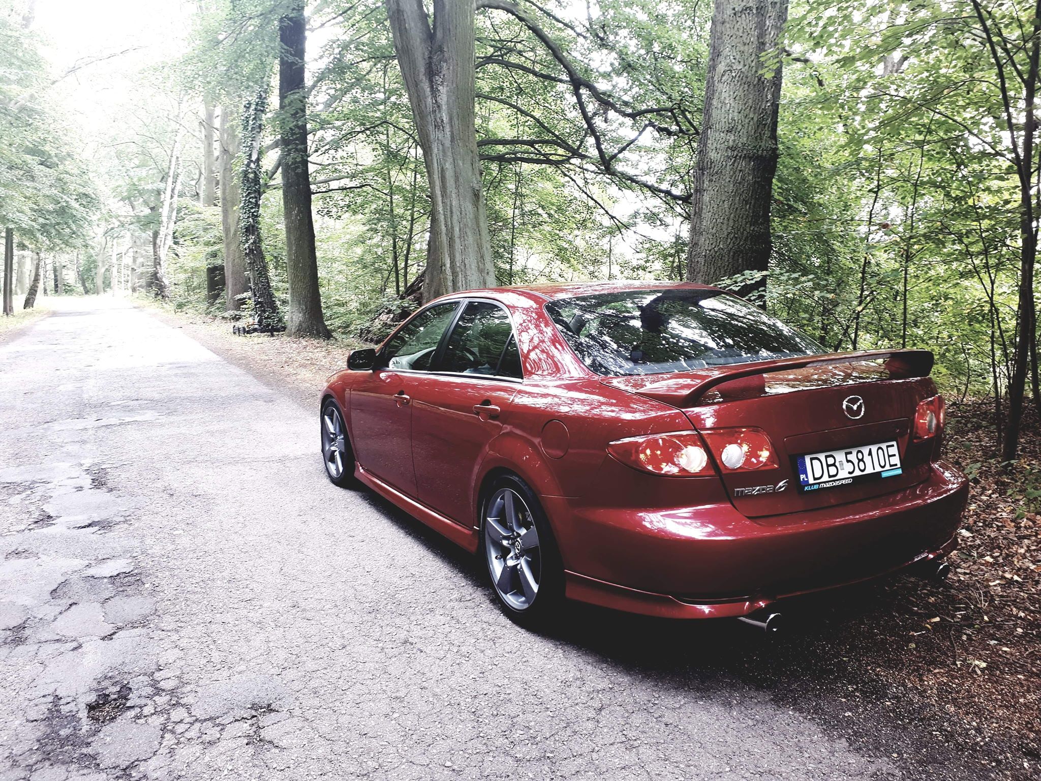

Mazda6 GG 18' 2.3 A-Spec kolor bordo moja m...
Postprzez MIRAS M6 » 22 kwi 2018, 20:12
Bo ta czerwień jest wogóle jakaś wyjątkowa na tym aucie. Bije na głowę wszystkie inne czerwienie. <spoko>

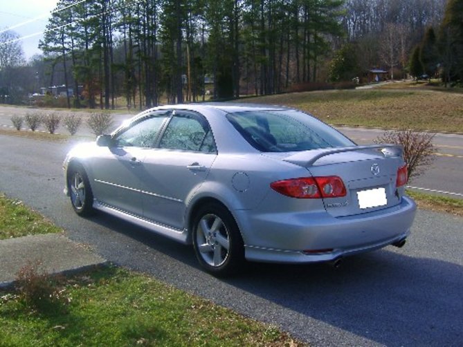

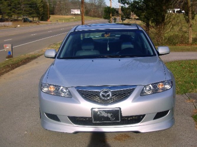

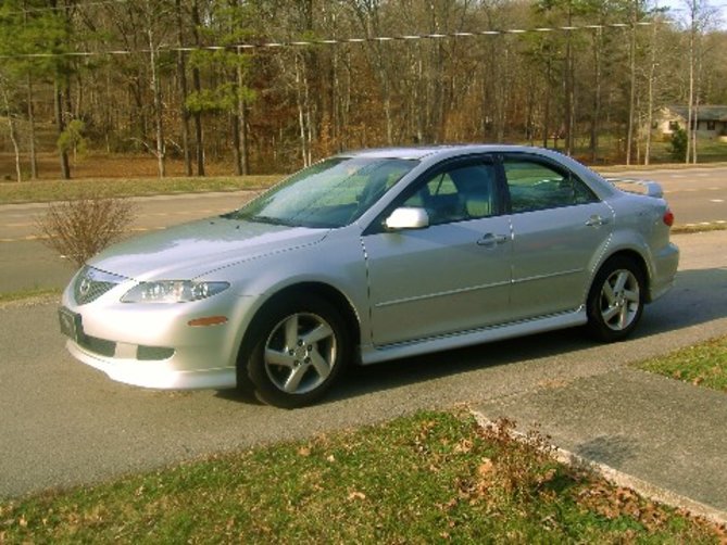

Czy ktoś może wie co to za pakiet dokładek/zderzaków u mnie jest ? Nikt nie wie i wszyscy pytają...

Postprzez xRafalx » 23 kwi 2018, 08:17
Z tego co mi wiem wydaje to pakiet nazywa się: Razzi :)

Postprzez Mr_Bartek » 23 kwi 2018, 08:58
Jest to oryginalny pakiet Mazda Appearance Package. Akcesorium dokładane przez dealera za dopłatą do Mazd bez fabrycznego pakietu Sport. Składał się z dokładek przód, tył i boki oraz owalnych końcówek wydechu.
Jest o nim wzmianka w broszurach Mazdy na rynek USA:
Mazda_US 6_2004.pdf
(701.13 KiB) Pobrane 107 razy
"Appearance Package (not available with Sport Package): Front air dam; side sill extensions; rear bumper skirt; oval exhaust tips"

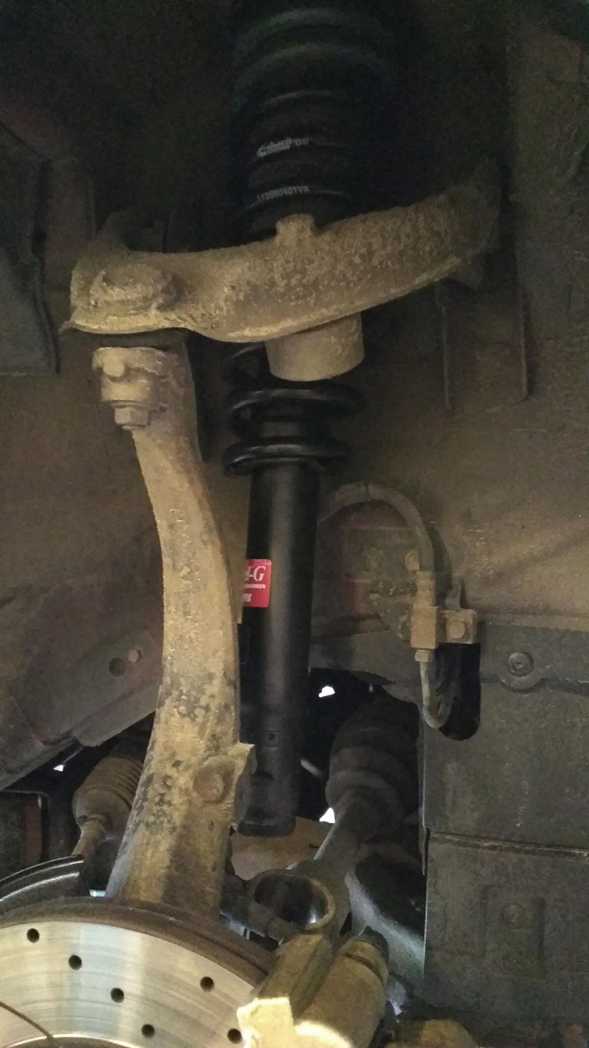

Postprzez Jaszczomp1313 » 11 maja 2018, 05:48
Wymiana spręzyn Eibach -30mm i amortyzatorów Kyb na nowe. Głownie z powodu tego że lewa strona stała niżej od prawej o 2cm. Teraz różnica to około 0,5 do 0,7 :) Stacja diagnostyczna wykazała że amortyzatory miały ok 60-65% Auto prowadzi się teraz dużo lepiej :)

Postprzez Jaszczomp1313 » 16 sie 2018, 08:04
Niestety amortyzatory KYB się nie spisały. Lewy amortyzator po kilkudziesięciu km zaczął stukać na wybojach i wzniesieniach. Został wymieniony na nowy ale problem powrócił. Ostatecznie oba zostały wymienione na Sasch i póki co cisza:) Wymienione również wszystkie wahacze i gumy z przodu. Nawiedziły mnie również dziwne dźwięki spod maski a przyczyną była rolka alternatora oraz zużyta całkowicie poduszka silnika. Po wymianie szarpanie przy zmianie biegów oraz drgania kierownicy na postoju całkowicie ustały. Obecnie nic nie dolega :)

Postprzez Danmazda » 20 sie 2018, 15:50
Jaszczomp1313 napisał(a):Niestety amortyzatory KYB się nie spisały.
Przykra sprawa, choć od dawna wiadomo że ta firma spadła na psy, podobno TOKICO jeszcze trzyma jakość.

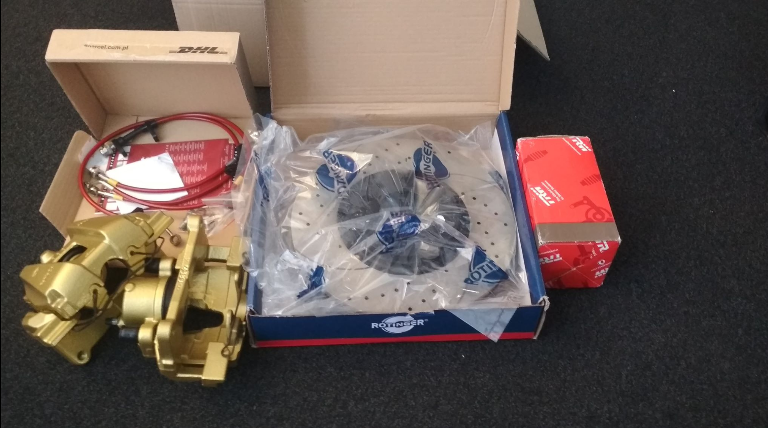

Postprzez Jaszczomp1313 » 15 paź 2018, 12:35
Kolejna dawka części :)
Zaciski przód proszkowane na złoto [Dzięki Risto :)]
Tarcze przód rotinger MPS 320mm
Przewody w stalowym oplocie HEL
Klocki TRW
Płyn hamulcowy Millers sport power brake fluid

Postprzez dejneks » 15 paź 2018, 16:39
no Panie ładny zestaw :)

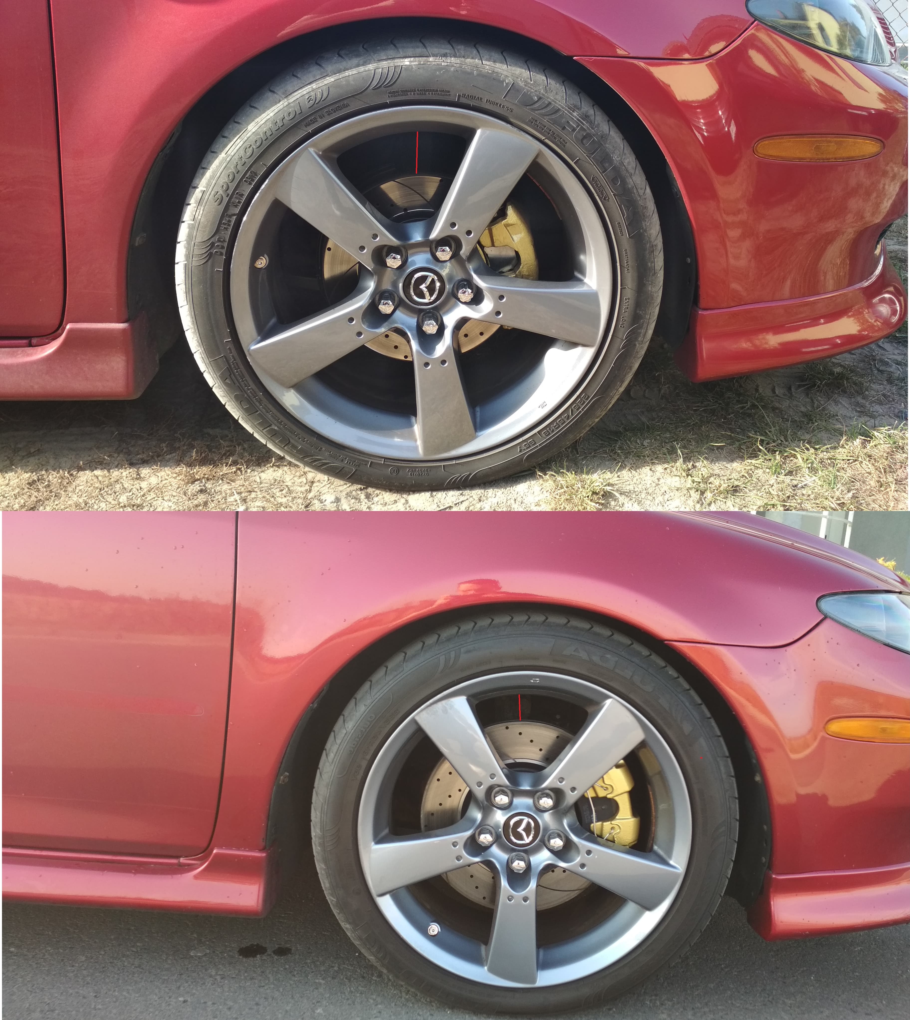

Postprzez Jaszczomp1313 » 17 paź 2018, 10:20
I po montażu :) Teraz tarcza lepiej wypełnia 18 :)

Postprzez daaf » 17 paź 2018, 11:33
Różnica jest ogromna! Pięknie wypełnia koło :D a jak z różnicą w hamowaniu?

Postprzez UCASH » 17 paź 2018, 17:41
I teraz to wygląda :D szkoda że jak ja zmieniałem nie było nawiercanych na miejscu :| tył też będziesz zmieniać na większe?

Postprzez Jaszczomp1313 » 17 paź 2018, 18:16
UCASH napisał(a):I teraz to wygląda :D szkoda że jak ja zmieniałem nie było nawiercanych na miejscu :| tył też będziesz zmieniać na większe?
Tak ale to dopiero na lato bo jeszcze tarcze są jakieś 70% :)
daaf napisał(a):Różnica jest ogromna! Pięknie wypełnia koło :D a jak z różnicą w hamowaniu?
Jeszcze nie wiem :D Na razie muszę ostrożnie przez jakieś 100km żeby się nie spaliły :D
